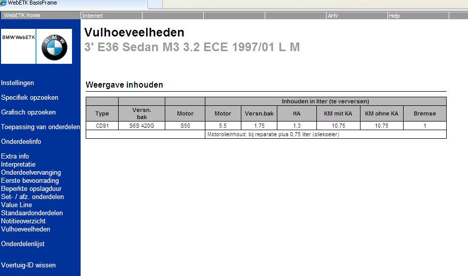

Klopt het dat er zo'n 1.3 liter 75w-140 in het diff gaat? En wat voor olie (en hoeveel) moet er in de 6-versnellingsbak?

Diff klopt wel, 75W140 en zeker heb je aan 1 liter niet genoeg idd!
Bak geen idee eigenlijk, ff google gebruiken.
- Martin van der Zwaard
- Berichten: 8779
Re: E36 M3 3.2 sedan - zwart van buiten, niet van binnen :-)
Volgens de Shell Lubematch gaat er 1,3 in het diff en 1,2 in de bak.

Ok, thanks. Weet je ook welke olie er in de bak moet? Google was niet echt my friend op dat gebiedMartin van der Zwaard schreef:Volgens de Shell Lubematch gaat er 1,3 in het diff en 1,2 in de bak.

diff is 1,7L.
Daar ben ik ook al eens mee tegen de lamp gelopen op een vrijdagmiddag omdat ik dacht dat er 1.3L in moest.

Het niveau is goed wanneer de olie uit het niveaugat drupt. Dit geld voor zowel diff als bak. En met 2l per deel zit je altijd goed. Hoe makkelijk kan het zijn.

"Hoe makkelijk kan het zijn" valt nog best tegen. Dat afvullen is inderdaad niet zo moeilijk, maar volgens realoem.com moet er vanaf 1997 andere olie (MTF-LT2) in de versnellingsbak dan voor die tijd (ATF)? Die van mij is in 01/1997 op kenteken gezet, dus dan neem ik aan dat er ATF olie in gaat.Reind schreef:Het niveau is goed wanneer de olie uit het niveaugat drupt. Dit geld voor zowel diff als bak. En met 2l per deel zit je altijd goed. Hoe makkelijk kan het zijn.

Er zit een grote oranje sticker op de bak die het je gaat vertellen....Erik dB schreef:"Hoe makkelijk kan het zijn" valt nog best tegen. Dat afvullen is inderdaad niet zo moeilijk, maar volgens realoem.com moet er vanaf 1997 andere olie (MTF-LT2) in de versnellingsbak dan voor die tijd (ATF)? Die van mij is in 01/1997 op kenteken gezet, dus dan neem ik aan dat er ATF olie in gaat.Reind schreef:Het niveau is goed wanneer de olie uit het niveaugat drupt. Dit geld voor zowel diff als bak. En met 2l per deel zit je altijd goed. Hoe makkelijk kan het zijn.

Vulhoeveelheden voor de M3 3.2 vanaf 01-1997 volgens BMW ETK.
- naamloos.JPG (56.76 KiB) 2329 keer bekeken

Bert heeft gelijk, Reind heeft gelijk.
Van de Castrol site:
Differentieel, achter, zelfblokkerend
Inhoud : Smeermiddel inhoud 1,7 liter
Gebruik : Normaal
Produkten : Castrol Syntrax Limited Slip 75W-140
Handgeschakelde versnellingsbak 6/1
Inhoud : Smeermiddel inhoud 1,2 liter
Gebruik : Normaal
Produkten: Castrol Transmax Dex III Multivehicle
Castrol ATF Dex II Multivehicle
En dan ken ik de differentieelolie als SAV-XJ.
Zo recentelijk nog bij mijn M3 gedaan. 3.2, 06/98 en 6-bak hand. Hij doet het nog..
Heb er ook nog wat Forte voor versnellingsbakken bijgedaan, scheelt een stukje met schakelen bij koud weer.
