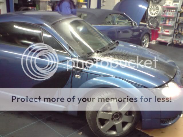

Soms zit het mee, soms niet.........,
Na erachter te zijn gekomen dat de (3.0 v6)turbo absoluut niet op een 4 cilinder goed wil functioneren ook even de motor om zeep geholpen (dejavu caddy.........).......
Auto wil bijzonder hard (ik vindt 255km/u gps hard), alleen hoort de olie volgens mij dan IN de motor te blijven zitten.
Affijn, lijkt op werk.
Jos.

Motor hoeft er niet uit, cilinders zijn nog te gebruiken, lichte krassen welke er makkelijk uit kunnen. Ook zijn de cilinders goed rond, dus met nieuwe zuigers lukt dit wel weer. Ik heb in het verleden ook nooit meegemaakt dat alles in een keer goed gaat, ben dus blij dat de schade beperkt blijft tot een paar zuigers. Ook de kop heeft alles goed overleeft. Auto zag er niet uit......,
Jos.

Dat ziet er wel heftig uit ja.

Ar schreef:Dat ziet er wel heftig uit ja.
Vonden ze in de wasstraat ook ja................ :P

Allemachtig wat een troep! Ik hoop voor je dat het snel weer gefikst is :D

:shock: Wat een smeerboel, ging het eraf in de wasstraat?
