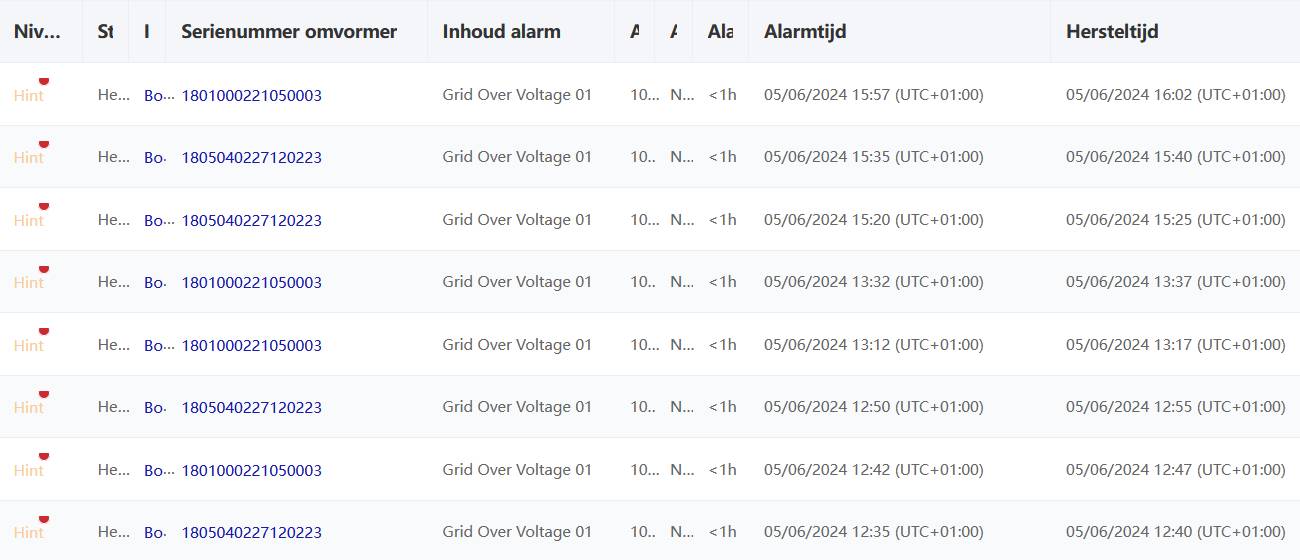

- Elise
- Berichten: 9987
Klein testje gedaan.Elise schreef: 04 jun 2024, 11:42 Bij 100.000 mensen vallen 100 keer per kwartaal de zonnepanelen uit: wat is er aan de hand?
Ik heb hier twee 8kw omvormers (beide 3 fasen) en 700watt omvormer hangen en heb er ook een klein beetje last van.
Van de 8kw omvormers is er slechts eentje die af en toe uitviel vanwege te hoge spanning en afgelopen weekend heb ik de strings een beetje anders ingedeeld waardoor e.e.a. evenrediger is verdeeld, hopelijk daar geen uitval meer.
De omvormer die het vaakste uitvalt is de kleine 700watt omvormer, die flink ondergedimensioneerd is met slechts 510wp (zijn al 10 jaar oude panelen dus trek er nog maar 10% van af). Wellicht dat ik die nog een keer op een andere fase aansluit, misschien dat dat nog iets uitmaakt.
Uitvallen duurt hier overigens 5 minuten, daarna komt de boel weer online.
Aangezien ik 2 dezelfde 8kw omvormers heb (beide gelijktijdig gekocht en ook gelijktijdig geproduceerd vermoed ik), heb ik de panelen/strings gewisseld tussen de omvormers. Nu met andere panelen/belasting, blijft consequent dezelfde omvormer het over grid voltage probleem houden.
Daarop nog eenzelfde 700watt omvormer erbij gekocht (die is iets nieuwer geproduceerd vermoed ik) en ook die gewisseld met de 700watt die er hing, en ziedaar ook geen over grid voltage problemen meer.
Mijn conclusie is dat het "Grid Over Voltage" dus omvormer afhankelijk is!

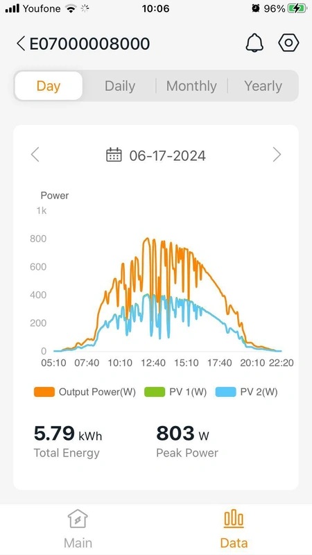

Ik heb nog een klein schuurtje staan voor tuingereedschap en daar ga ik nog een paneeltje op gooien. Kan ik die 2e 700 watt omvormer daarvoor gebruiken.

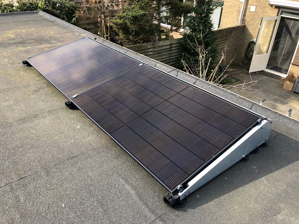

Heb begin maart dit setje nog neergelegd op het garagedak, 2x 435wp glas/glas met een AP systems EZ1 en Esdec montagemateriaal, was totaal € 550 kwijt, kan goedkoper maar nu wel goed spul en het ziet er netjes uit.
Doet op een goede zonnige dag tegen de 6kwh.
Omvormer is vrij simpel, bluetooth en wifi en 2 panelen maximaal aan te sluiten maar doet het prima.
Nu nog gewoon in een stopcontact op de 16A garagegroep maar kan het tzt via een werkschakelaar direct met kabels aansluiten. Dat hele kortsluiting verhaal dat je van 16 naar 19A gaat moet een toevalstreffer zijn, wil ik er nog zo'n zelfde set aan vast maken dan wel netjes met een PV verdeler maar voor nu is het een lekkere 700/800kwh op jaarbasis extra, terugverdientijd 2,5 jaar.

Ik ben een leek op dit gebied, maar kan je dus ook veilig zonnepanelen via een stopcontact aansluiten? Ik neem aan dat daar wel een maximum aan zit?
