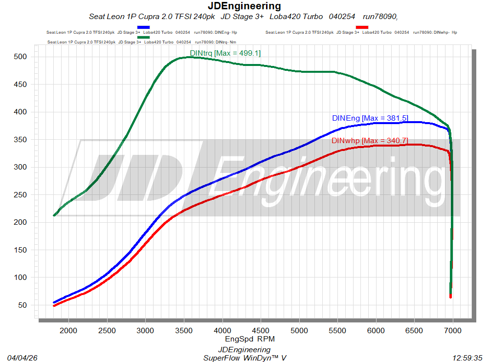

Motortje is ingebouwd en loopt goed.
Tune is er ondertussen ook al opgezet door JD;
Tijdens de 1e run was de IAT al 55 graden.

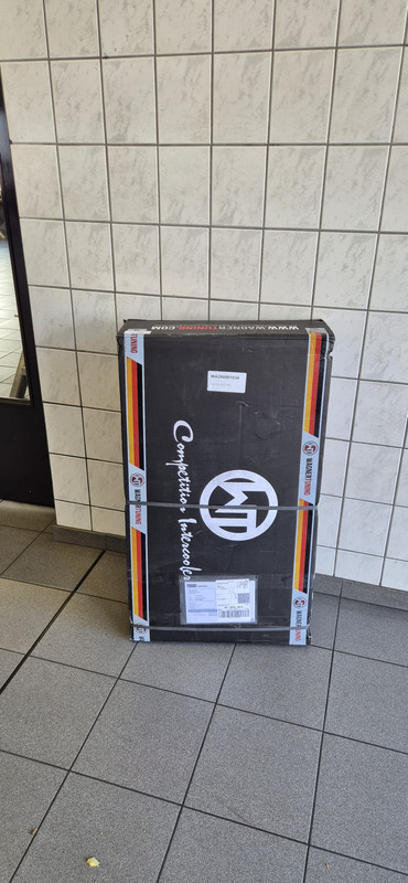

Advies was ook om de standaard intercooler te vervangen door een performance intercooler van Wagner en die kwam toevallig binnen;
Hierdoor gaat de IAT aanzienlijk naar beneden en levert dat minimaal 10 extra pekaatjes op en die blijven ook beter beschikbaar (minder heatsoak) :blink:

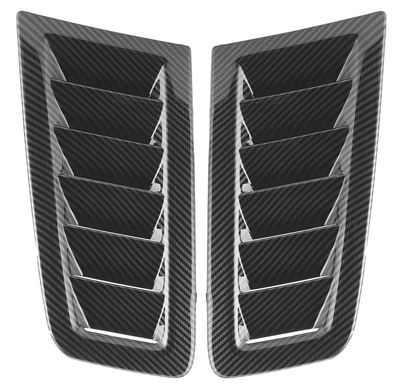

We gaan ook extra cooling vens in de motorkap plaatsen, om de warme lucht weg te krijgen :hot:

TurboClouseau
Berichten: 2098
Locatie: Grunn
Re: Project Seat Leon Cupra...
Bericht door TurboClouseau » 17 apr 2026, 04:26
Lekker vermogen, maar jammer van de IAT! Is dat ook de reden dat je kromme begint af te buigen bij 5500rpm? Bij mijn Golfje ging de IAT ook richting de 60gradenC op de bank en regelde hij ook daardoor stevig de ontsteking terug met 295pk als resultaat. Nadat we een tijdelijke, grotere FMIC erop hadden gebeund, deed hij met een IAT van 25gradenC zonder terugregelen 314pk. Das bijna 20pk winst.
Erminio
Berichten: 811
Locatie: B-Town
Bericht door Erminio » 17 apr 2026, 12:57
TurboClouseau schreef: 17 apr 2026, 04:26 Lekker vermogen, maar jammer van de IAT! Is dat ook de reden dat je kromme begint af te buigen bij 5500rpm? Bij mijn Golfje ging de IAT ook richting de 60gradenC op de bank en regelde hij ook daardoor stevig de ontsteking terug met 295pk als resultaat. Nadat we een tijdelijke, grotere FMIC erop hadden gebeund, deed hij met een IAT van 25gradenC zonder terugregelen 314pk. Das bijna 20pk winst.
Ik vermoed wel dat de kromme bij 5500rpm niet meer stijgt door de hoge IAT :lezen:
20pk, daar zit ik ook een beetje op te hopen en als je de specs leest zou dat ook ongeveer moeten kloppen :D

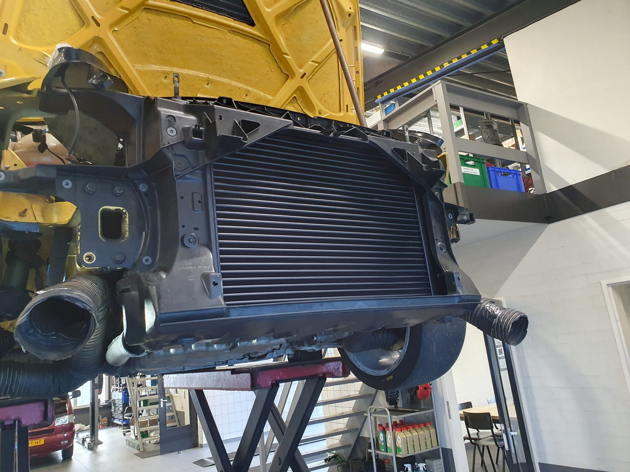

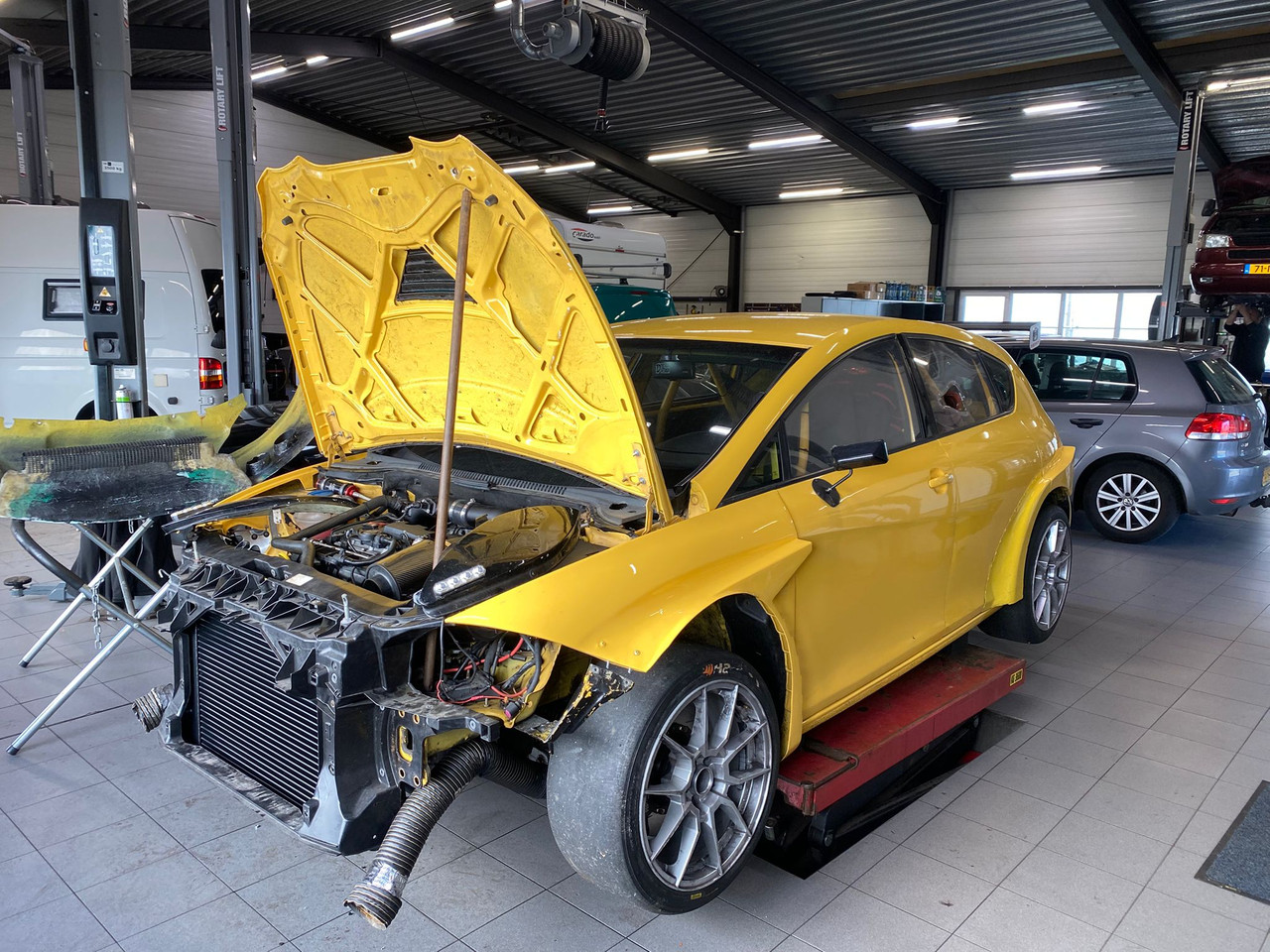

Bericht door Erminio » 25 apr 2026, 09:44
Wagner intercooler zit erop :blink:
Nu nog de cooling vents in de motorkap en dan is ie klaar :df:

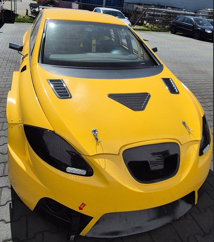

Erminio
Berichten: 811
Locatie: B-Town
Bericht door Erminio » 30 apr 2026, 15:46
Is tie bruut of nie :angel:
