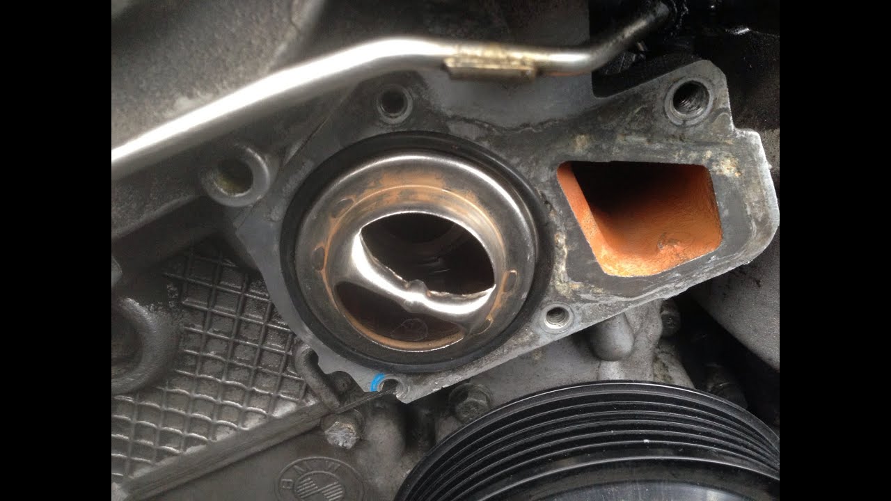

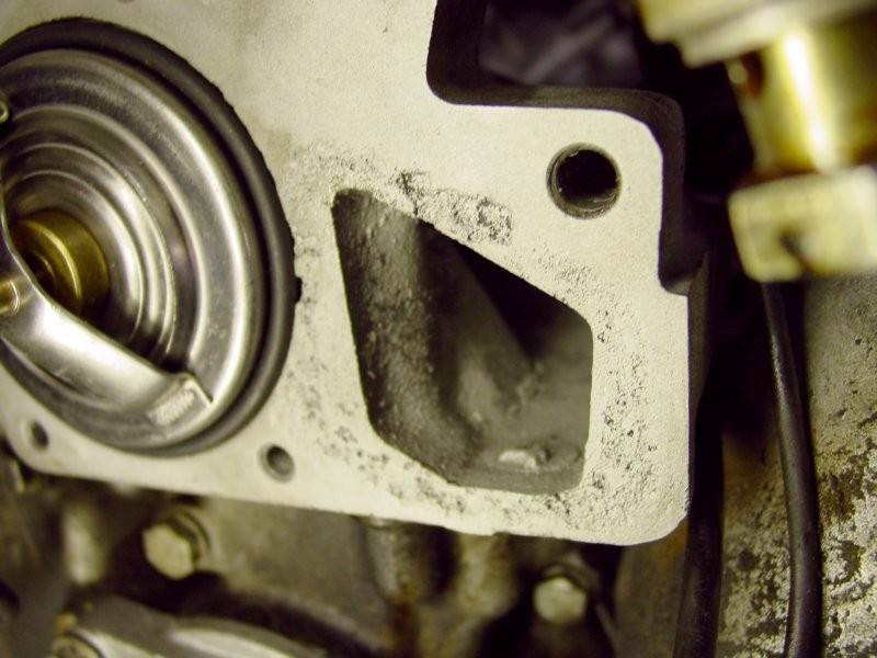

Een voorkomend ‘probleem’ bij deze cilinderkoppen is de corrosie rond de thermostaat op het aluminium van de kop. Door de jaren heen ontstaat er een goedje (bij bv geen kvs vv) dat langzaam het alu aanvreet.
Zoals hier te zien. Bij mijn eigen motor waargenomen en alle corrosie weg geschuurd en een flinterdun laagje sealant tussen de thermostaat flens gedaan om de putjes op te vullen. Reinzosil had ik maar Reinzoplast is speciaal voor kvs zittingen.
Ik kan net niet zien of dat bij jou ook speelt maar het loont denk ik om het even te checken. Zo’n mini lekkage die kan ontstaan is gewoon ruk.

^ Crookie bedankt voor de tip! Ik ben de hele week weer in België dus kan het zo niet checken, maar zal het dit weekend meteen even checken.
