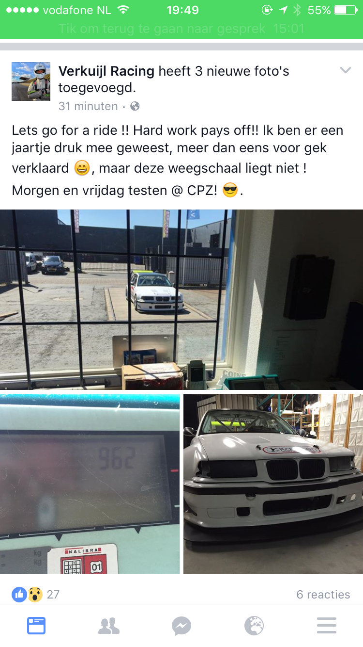

Zag verkuijl net voorbij komen op fb met zijn auto.
Helaas geen verhaal er bij hóe hij het voor elkaar heeft maar idd serieus licht:

Maarja, daarna gaat er weer 'n koplamp terug.
Knap,maar ook wel n beetje jezelf voor de gek houden.
- Martijn_bmw
- Berichten: 30201
Re: BMW e36 328i racer
Nee die schijnt er uit te blijven voor de luchtaanvoer.
Stond idd ook al als commentaar er onder haha
