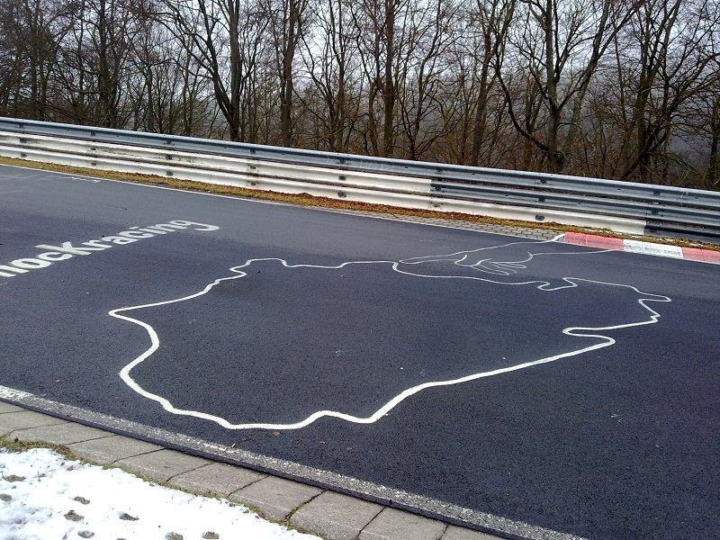

De winter is begonnen:

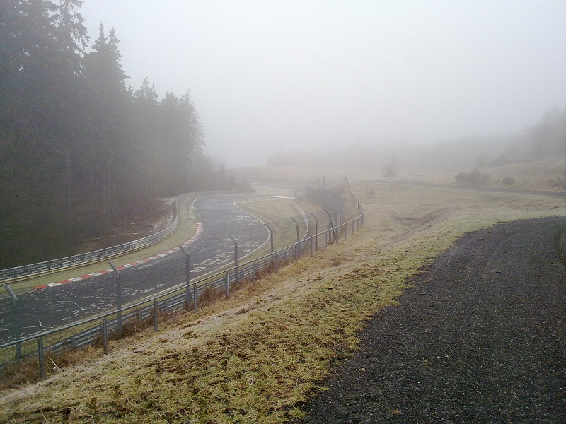

Bericht door EmielS60 » 28 jan 2012, 21:52

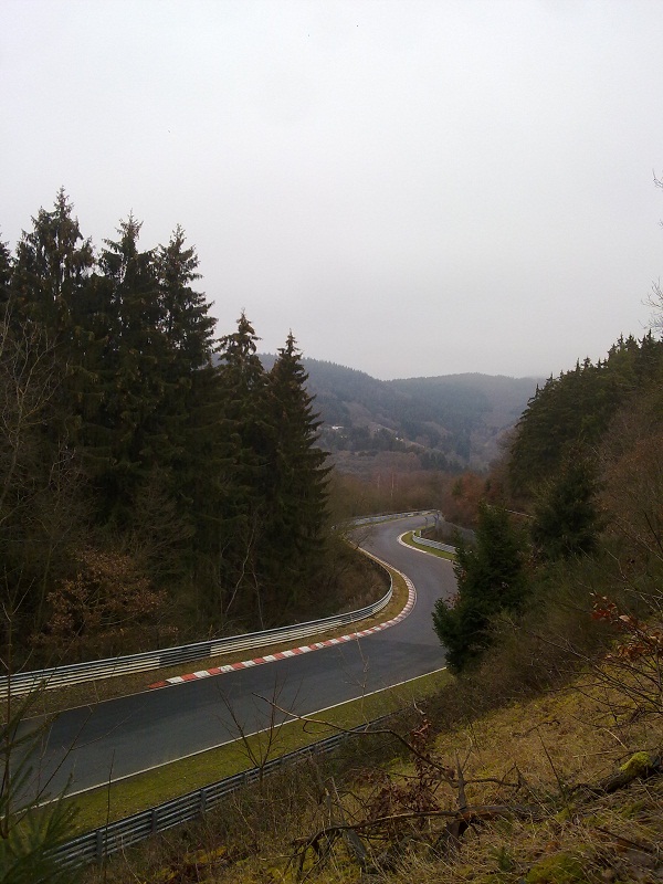

Beetje fris vandaag, 0 Duitse graden Celsius. Daarom maar 1 rondje gedaan, op de mtb. :mrgreen:
Reden een handvol auto's rond, een 1M, een GTI en wat Aldi shoppers.
Er reed ook die hele vlotte Belgische Colt EVO/GTR/etc rond die vorig jaar augustus op de D-F trackday op Assen aanwezig was.
Paar foonfoto's;
Als je een keer de mtb route hebt gedaan dan heb je een mooi beeld hoeveel hoogteverschil er in de baan zit, iets wat je met de auto niet zo opvalt.
