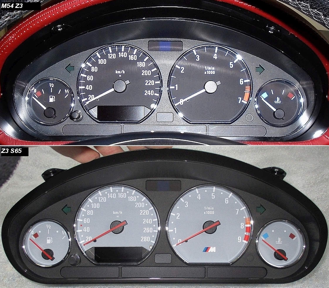

je z3 dashboard werkt btw gewoon als je alles aansluit, je hebt alleen geen 9krpm toerenteller en geen olietemp meter. ik heb for time being even een losse z3m olie temp meter geinstalleerd totdat ik een mooie oplossing heb gevonden (bijv zoiets als Fabian).

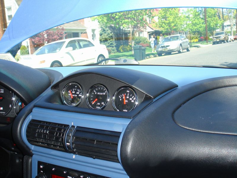

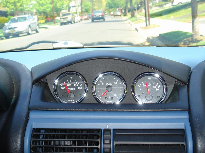

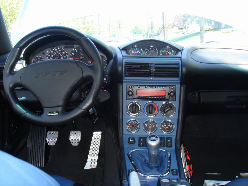

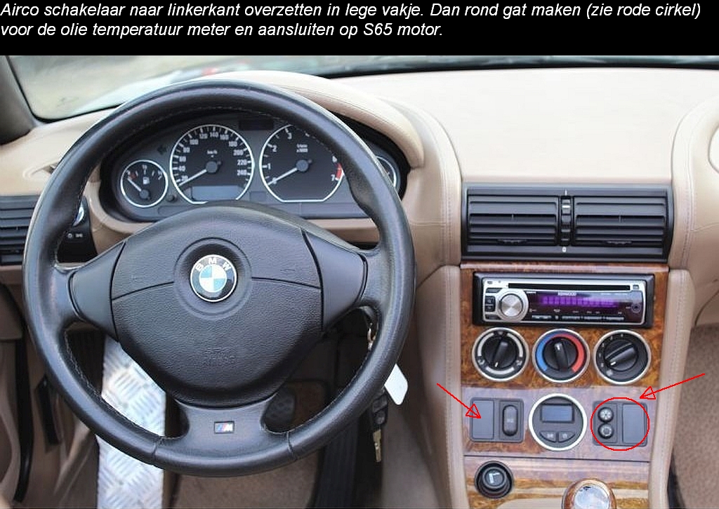

Mijn console ook niet, je kan dat Z3M middendeel ook los kopen, word heel af en toe aangeboden dacht ik, wel ff pokkewerk om de console eruit te halen lijkt me.Jussi schreef: Olietemp metertje wordt iets digitaal. Mijn cockpit is niet voorzien op de analoge tellers van de Z3M.
Of je kan het doen zo ik van plan ben, ik heb bv 2 vakjes leeg (weet niet hoe jij het hebt), ik ga dan die rechter schakelaar naar de linkerkant brengen en dan die 2 rechter schakelaar gaten een rond gat in zagen en daar het klokje plaatsen, zie voorbeeld>
magoed, digitaal kan natuurlijk ook, persoonlijk houd ik niet zo van bv opbouw zaken bovenop dash oid.
ik heb dan wel de zwarte uitvoering gekozen ipv de grijze S54 olietemp, dat zwarte past beter bij de rest van de console.

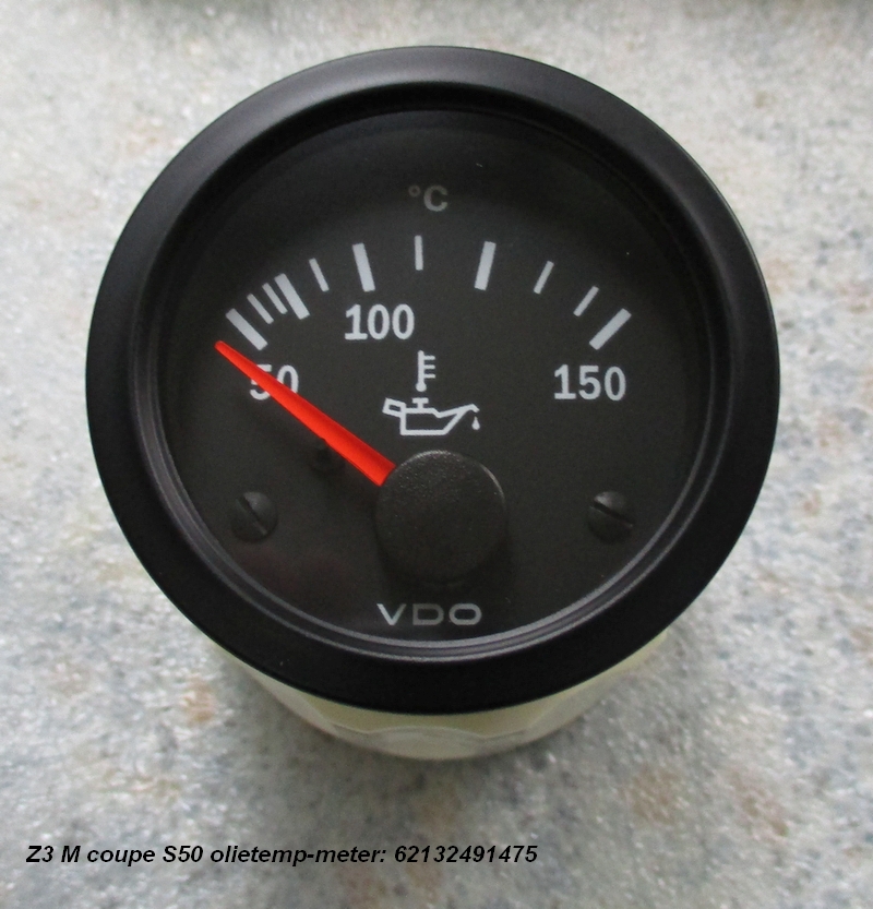

Sorry, ik was er eigenlijk al uit wat ik wilde monteren voor de olietemp:
http://cdn.shopify.com/s/files/1/1388/9 ... 1471313557" onclick="window.open(this.href);return false;

Z3M dash met toerenaanduiding tot 7.9K is wel dik!

Sorry, maar dan zou ik echt voor "mijn" oplossingg kiezen van PLX Devices.....
Je gaat toch niet allemaal van die Sjonnie metertje opbouwen??
PLX kun je alles wat je maar kunt verzinnen op aansluiten. Ik heb vaccuum/boost, volt, afr, iol temp, watertemp. Nog veel meer mogelijk op 1(!) metertje...
Laatst gewijzigd door Fabian op 09 jan 2017, 19:43, 2 keer totaal gewijzigd.
- e30touring1990
- Berichten: 2911
Re: 1999 Z3 Coupé 2.8 - Wagen na 3 jaar starten - S54 or not?
die bedoelde ik idd, kwam even niet op de naam van jouw metertjes Fabian. ziet er bij jou iig erg netjes uit.
- Niels
- Berichten: 22663
- Auto: Prius+
- Locatie: Grunn...
Ik zou nog wel een A/F meter op de plaats van zo'n rooster hebben. Dat vind ik het mooiste al is de optie van Fabian ook een hele mooie.
persoonlijk zou ik niet met zo'n opbouw ding kunnen leven, ook niet die van Fabians auto, lijkt dan wel een Smart dash
...zonde daar.
Iemand heeft zelfs al zo'n set laten maken, opzich netjes maar nog steeds zonde van dat mooie deel in het dash, maar das persoonlijk, wel leuk om ff te zien waar anderen mee komen.
Voor mij alleen of in de originele console of ook heel mooi in die ventilatie roosters ala alpina's idee.
afijn dat voorbeeld, wel kunstig gemaakt dat wel, moest een beetje denken aan die bmw's met zo'n 2de bult in het dash.
