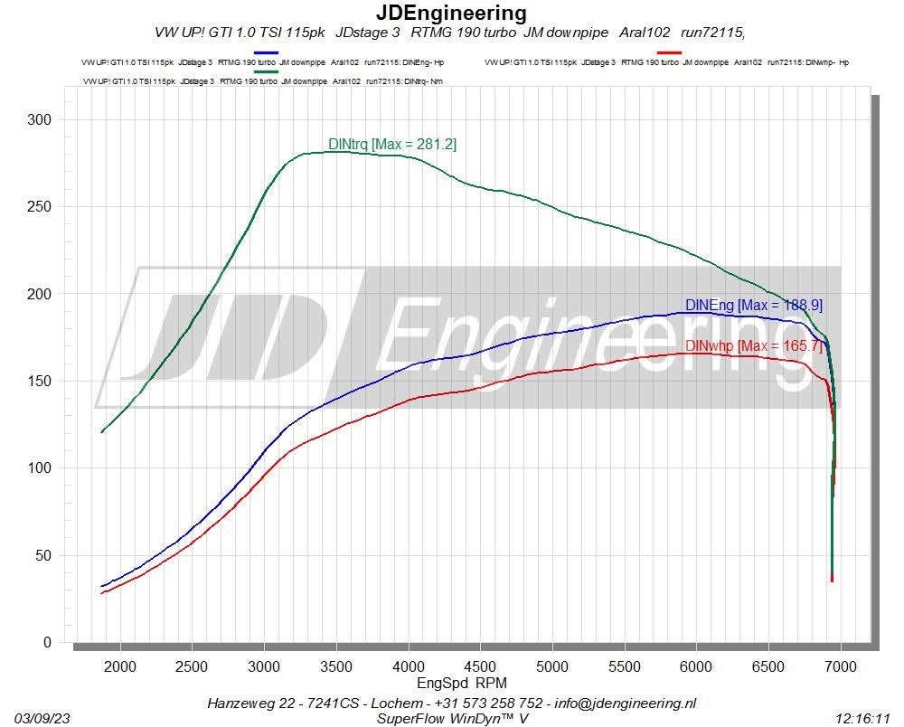

jos_br schreef: 23 feb 2025, 13:06 Buiten mijn eigen TT en de verschillende race Golfjes hebben we wat auto's zoals die Touran verschillende Golf GTI de revue gepasseerd. We hebben ook een 2010 Passat 1,8tsi 160pk DSG7 omgebouwd naar een 365pk 2,0tsi met DSG6, en ook weer bij de rdw geweest om te keuren. Ook die Passat ziet er "standaard" uit. Maar de SQ8 is speciaal omdat werkelijk niemand deze motor zó heeft getuned. We hadden in de tijd ook wat V10 tdi's getuned met andere turbo's (ook een Pheaton), waren ook leuk. En vrij recent een UP! gti naar 190pk. Ze zijn dus eigenlijk allemaal leuk........
Jos.
Up met een 1.4 of 1.5? Neem aan niet met de 1.0 :duh:
Was echt een 989cc UP!. En het spoelt ook nog, onvoorstelbaar!!

Wauw, heb je een dyno sheet ervan. Benieuwd hoe het vermogen opgebouwd wordt door de toeren heen.
Moet nu in ene denken aan die one off Formula Ford Ecoboost met eenzelfde vermogen uit een 1.0.

Vet, valt mij nog allezins mee dat max koppel al bij 3k bereikt wordt en dat ie vanaf 2.5k afgaat. Je zou het haast 1000rpm hoger verwachten voor beide.

Klopt, het pakt echt goed op, in de praktijk haast beter dan op de uitdraai. Heel goed rijdbaar zoals dit is.

Hoeveel kilometer is ie heel gebleven...? Serieus vermogen uit een <1000cc blokje!

Rijdt nu zo ongeveer 20dkm zo rond en wordt serieus gebruikt.

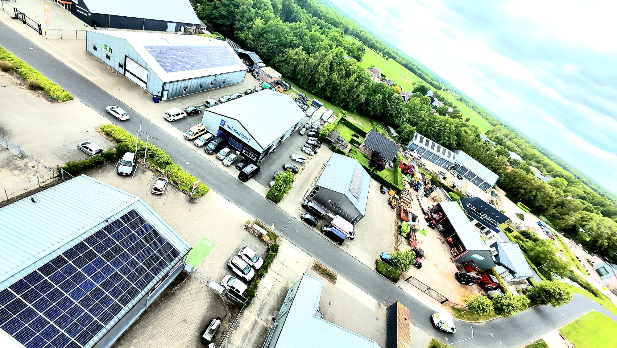

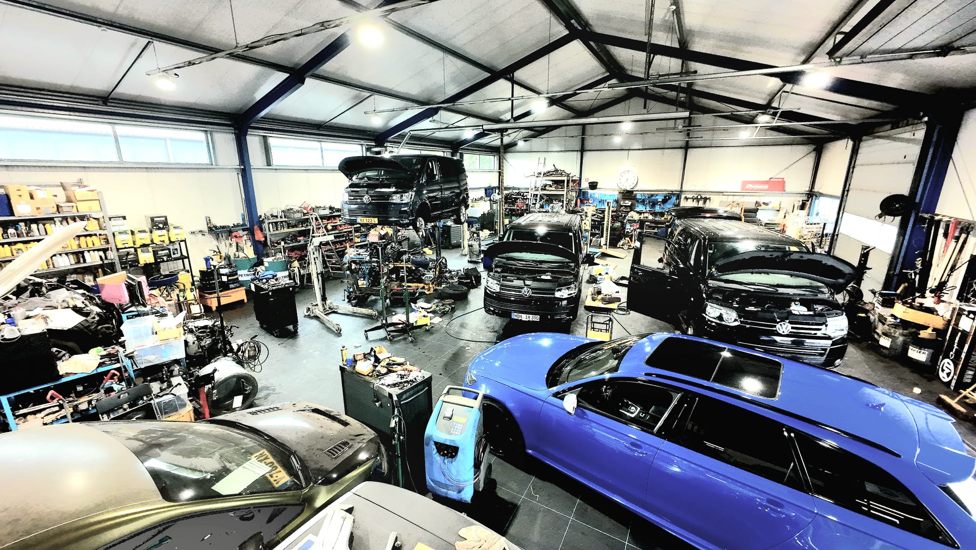

Kreeg een paar foto's van een paar weken geleden van een klant,

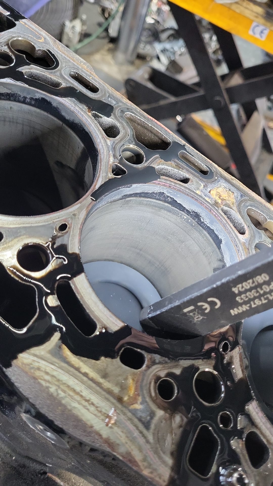

Wat wordt er aan die T6 op de brug gedaan?

Beetje apart verhaal weer, bij de dealer zijn de kop en de turbo's vervangen vanwege een hoog olieverbruik. Blijkbaar kijkt dan niemand in de motor. Deze was compleet versleten. Nu dus geboord met overmaat zuigers. Ook bleken er twee verstuivers kapot te zijn. Dit alles bij 85000km.......

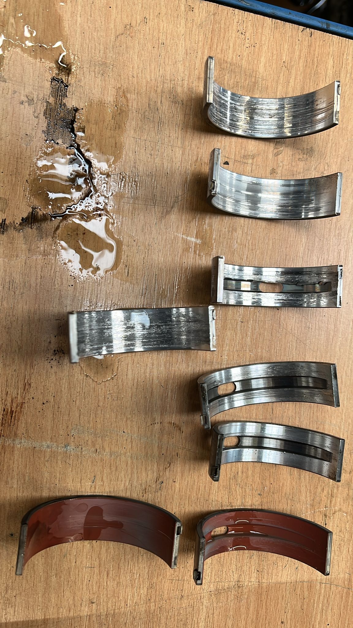

Alle lagers (hier de hoofdlagers) versleten. Had niet langer mee door gereden moeten worden.

Waar je meestal garages hebt die veelal regulier onderhoud uitvoeren en incidenteel eens een motor reviseren is dat bij jou eerder andersom?
Weinig km’s maar veel stationair in dit geval, of is de duitse degelijkheid bij VW gewoonweg ver te zoeken heden ten dage?

De laatste paar jaar ligt er eigenlijk altijd wel een motor uit. We hebben momenteel 6 auto's staan waar een motorwissel of revisie gebeuren moet.
Deze T6 heeft zoals wij nu na kunnen gaan een probleem met de egr en verstuivers gehad met deze slijtage als gevolg.

Gave foto’s van je bedrijf Jos. :)
