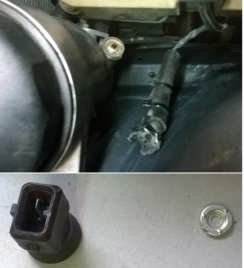

Re: Klussen aan je auto, wat heb jij onlangs gedaan?

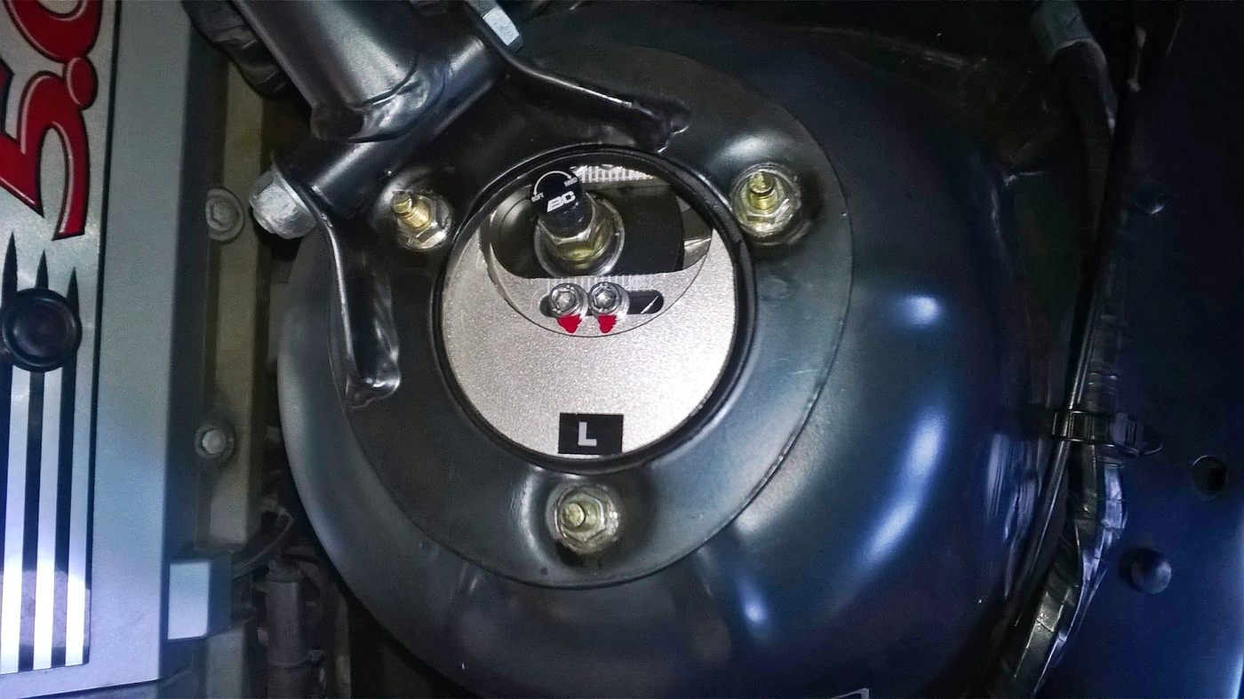

wilde vandaag even 1 veerpoot wat meer camber geven, L en R was net niet gelijk dus even wat versteld.
toen keek ik nog eens goed of ik niks onder de motorkap was vergeten en merkte op dat er een losse
kabel hing naast het oliefilterhuis en de motor, hing naar beneden dus wat lastig te spotten.
tilde de kabel op en zag dat er nog een vreemd iets in stak en dacht huh? komt me niet bekend voor
dat die kabel daar los hing, maar geen idee of die ergens op hoorde.
zag verder ook geen aansluiting wat er in de buurt zou zitten (korte kabel) dus nog eens denken en kijken...
Toen zag ik het, bij het oliefilter huis en dat stukje wat in die stekker zat (leek gewoon zo te horen
was dus afgeknapt van die sensor/schakelaar...is dus een oliedrukschakelaar en toen brande er nog een
lampje in mijn hoofd
Gisteren toen ik even wat moest halen en ik een kort stukje snel optrok, brande kort het oliedruk lampje, dus ik meteen gas los en ff stoppen, controleren...olie zat half op de peilstok en dacht, hm...zou kunnen, lampje brande ook niet meer dus naar huis en bijvullen, klaar.
Maar dat was het dus, die schakelaar/sensor was al oud/verweert denk en zat ook wat tegen het blok met de bescherming, dus dat en oude schakelaar is knap en ff lampje oplichten
Dus maar ff een nwe besteld en zodra die binnen is ff ophalen en monteren.

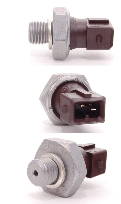

zo ziet zoiets eruit als ie nog heel is>

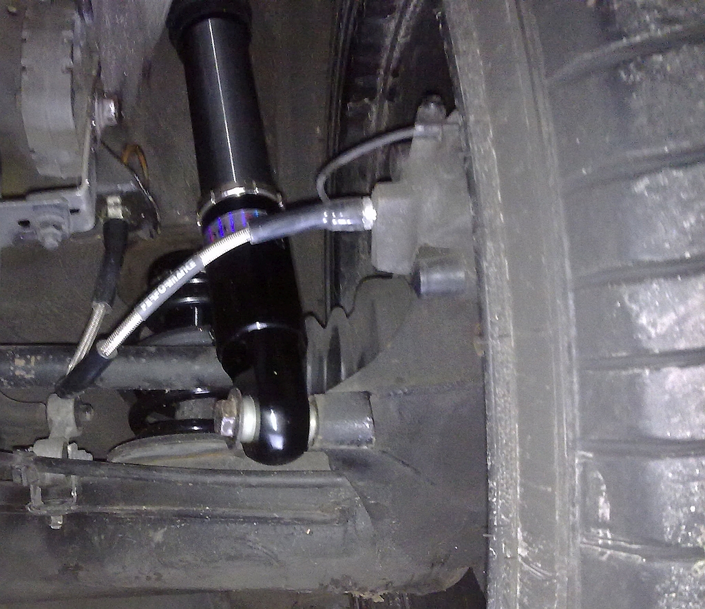

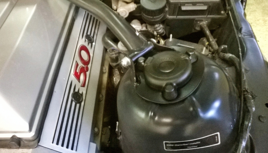

5 jaar geleden een 535i uit 1990 gekocht voor weinig met compleet elektrisch Alpina interieur, originele Alpina velgen, tellerbak en stuur. Bij de tweede rit trapte ik in de Piet Hein tunnel de koppeling eruit, en sinds dien stond hij stil. Alpina onderdelen verkocht en geschorst.
Deze week de E34 opgevist en eens gaan kijken hoe het er voor stond. Stoel, stuur en tellerbak van een sloper geleend, volle accu erin en na een paar omwentelingen startte hij met een beetje tegenzin. Koppeling zoals gezegd op de vloer en een beetje remvloeistof onder de bak dus hulpkoppelingcilinder vervangen. Ook maar gelijk alle vloeistoffen aan de voorkant ververst.
Inmiddels komt het pedaal weer omhoog maar ik krijg hem niet goed genoeg ontlucht. Wel een stukje gereden en de remmen hebben ook aandacht nodig..
Oh en ik was op het asfalt aan het werk maar na een verkeerde hulpkoppelingcilinder te willen monteren was ik er klaar mee dus even de heftruck met wat houtjes eronder. Compleet arbo safe natuurlijk

Dit klusje had nog een staartje. 2 weken later ging 'ie wéér lekken. Dacht al, 'hoe de fuck kan dat dan'. Weer een nieuwe slang er opgezet en het systeem gevuld met water. De motor even gestart zodat het hele systeem volzat met water.. Zie ik ineens dat de dieselafsluiter bovenop lekt. En dat komt precies op die waterslang. Nu is diesel best agressief op rubber, dus daar had ik het probleem te pakken.Peric schreef:Dacht onlangs dat m'n waterpomp wat lekte. Gister bij tanken zag ik ineens koelvloeistof onder de auto vandaan komen. Veul!
Dus vandaag maar 's even gekeken.. Was het een rubber slang die bijna tegen het blok aanzat en op drie punten vastzat. Echt helemaal poreus. Heb weer genoeg kapotte plekken op m'n handen, maar het systeem is weer dicht..
Dus ook geen waterpomp vervangen.
Afsluiter vervangen en even in de gaten gehouden of de nieuwe slang niet weer ging lekken. Was niet het geval, dus van de week maar het systeem leeg laten lopen en weer gevuld met koelvloeistof.
M'n waarschuwingslampje van het niveau voor de koelvloeistof ging elke keer branden toen ik nog water in het systeem had. Nu met koelvloeistof niet meer. Toch mooi dat zo'n sensor doorheeft of er wel de juiste vloeistof in het systeem zit.

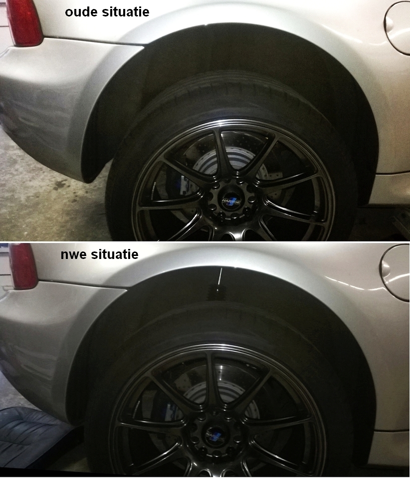

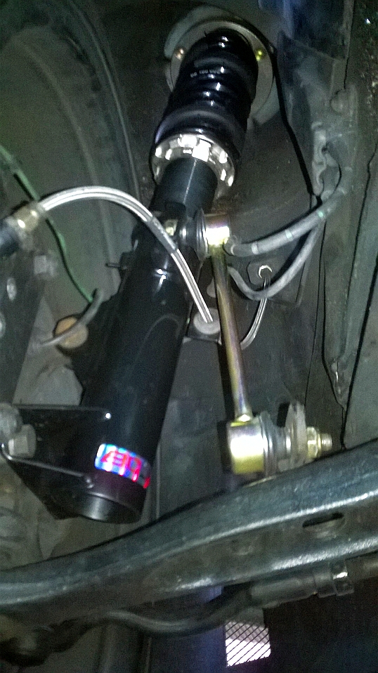

Ik heb een paar weken terug de BC racing coilover set er onder geschroefd, wilde al een jaar of wat de schokbrekers
korter maken, bedoel dat ze niet zo ver uit kwamen als je de auto opkrikt en dat je ze kan verstellen terwijl de
veervoorspanning hetzelfde blijft.
De foto's zijn van mindere kwaliteit, magoed je krijgt zo wat een beeld van
Bij de Hartge vond ik dat achter veels te ver uitkwam, ook al schijnt het ‘normaal’ te zijn, ik vond het onnodig ver uit de
veren komen achter.
Voor was wel goed en werd ook goed kort gehouden door dikke stabilisatie stang ook nog eens (als je 1 kant
opkrikte helemaal)
Afijn, met deze set kun je de schokbreker lengte instellen en toch de veer op dezelfde spanning behouden, dat
is het mooie van zo’n soort systeem.
Bovendien wilde ik altijd graag achter wat stugger, voor was meer dan stug genoeg, maar dat moest ook wel ivm
ingaande slag e.d. en hoogte en de geringe ruimte in de wielkasten voor (bv met indraaien en door een kuil oid)
Achter is slap wel goed voor veel grip, maar ik vond het iets te slap, bij hard optrekken komt die dan ook
dieper naar beneden (logisch) maar dat mocht wel wat minder (lees stugger) al met al.
Dus maar een aangepaste coilover-set besteld voor mijn knor, met 8kg oid voor en ook 8 achter en maar zien of dat
bevalt na wat rijden, ik rijd maar erg weinig, vandaar wat later met dit schrijven ik moest eerst wat indrukken opdoen.
Verder heeft deze set uniball toplagers met M caster (dus wel lastiger te bedienen) connectie voor, welke wat
directer is dan bv de standaard M toplagers, maar ook meer doorgeeft, ook geluid zo zei men, maar niet echt opgevallen
van geluid oid, camber is ook te verstellen voor.
De toplagers achter zijn ook wat steviger uitgevoerd.
Voor heb ik de schokdempers van de KW lengte 580mm naar 555mm gebracht bij hetzelfde meetpunt, dus 25mm
korter dan voorheen bij het opkrikken en zal nu denk ook iets eerder een pootje lichten, mede ook doordat ik de
Stabilisatorstang in een korter punt heb geschroefd en de carros redelijk stijf is.
Achter ben ik van 435mm naar 390mm gegaan wat 45mm korter is en je dat verschil goed ziet, al kan die nog korter
maar voorlopig wel goed zo, heel wat mooier/handiger in elk geval.
Moest wel nieuwe afdekkapjes kopen voor, om de verstelling e.d. af te dekken, niet dat dat nodig is maar vond
ik wat netter staan.
Achter heb ik wat grotere gaten in de afdekking gemaakt en daar doppen in gezet, die je er zo af kan halen
om bv de hardheid instelling achter te veranderen, kan je mooi bij zo en er zitten ‘vaste’ verstellers op.
