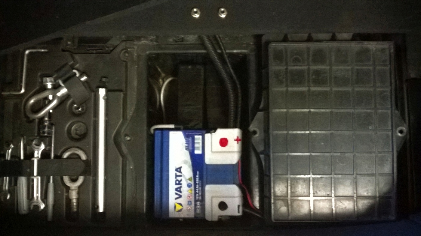

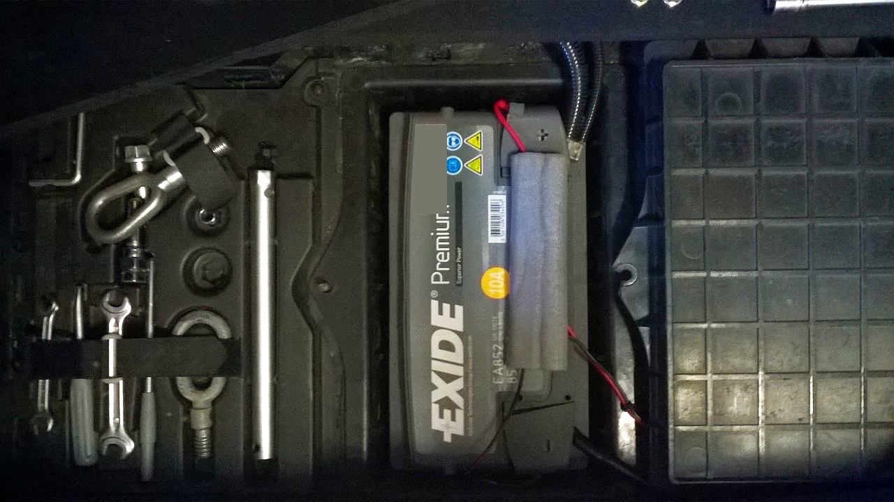

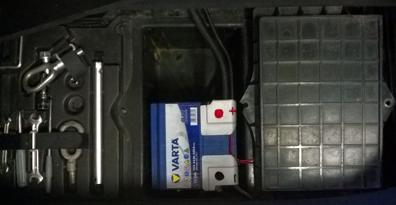

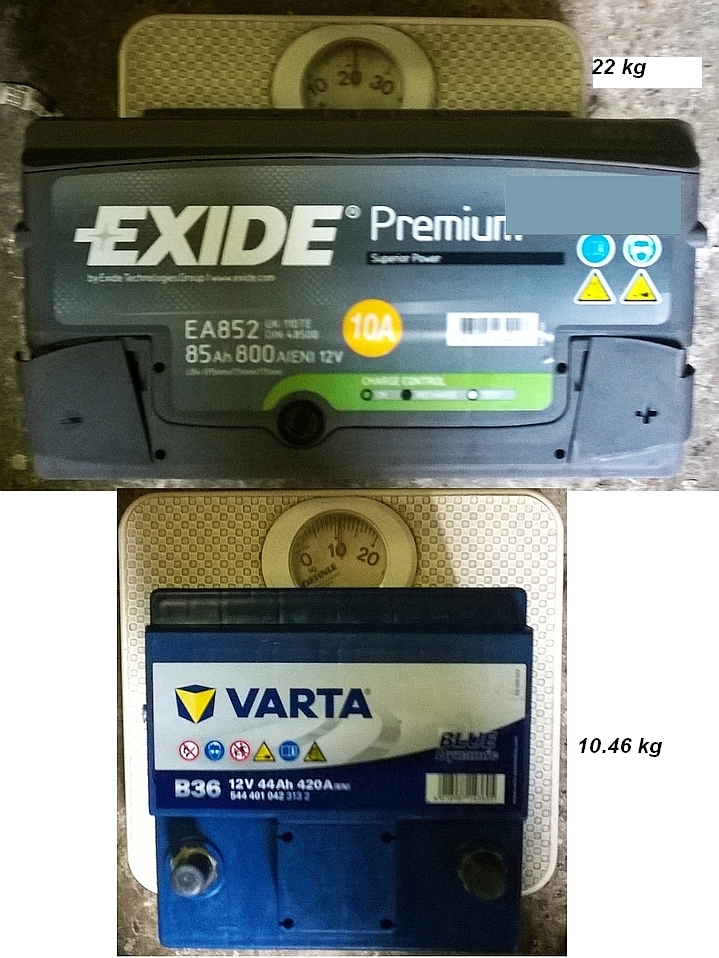

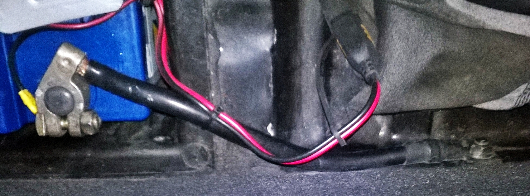

Je kan ook van die kleine, bv vanaf 400a start is al voldoende voor de Z3, zal wat foto's uploaden, ja je kan ook lithium batterijen kopen, zeg in die sterkte voor iets rond de 350+ euro dat gaat ook nog, maar wil je niet gek doen en toch veel besparen en niet een speciale lader hoeven kopen (voor die heel lichte dure accu's) dan is dit echt een koopje iets vanaf rond de 60,-euro zelfs (zie ik net online), dacht eerst 70,- dat kan ook
In men Hartge met 5.0 V8 had ik eerst die joekel, daarna dat kleintje en deed het perfect zo niet beter dan die zware en laad sneller bij,
had ook niet zo groot gehoeven, maar dacht destijds dan kan die meer aan...dat ding maar weer verkocht.
die lege ruimte die over was moest ik ff wat tijdelijk op verzinnen
ff wat schuimblokken, voor de rest was de accu wl net zo hoog,
dus mooi vast als bij de oude van boven, voor de rest weet ik het zo niet meer, maar die kleine accu presteerde als de beste en nog goedkoop ook
