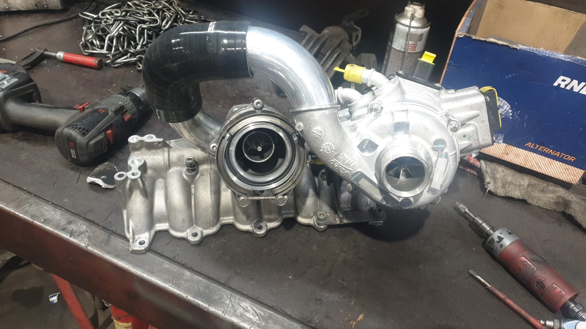

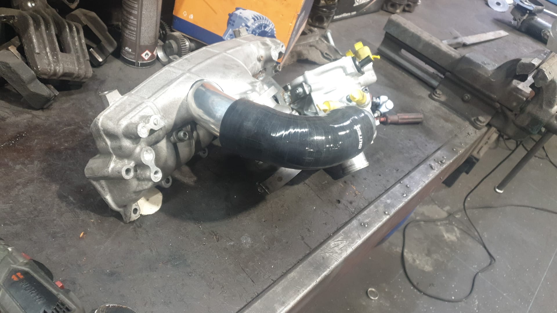

Bericht door jos_br » 12 feb 2022, 22:53

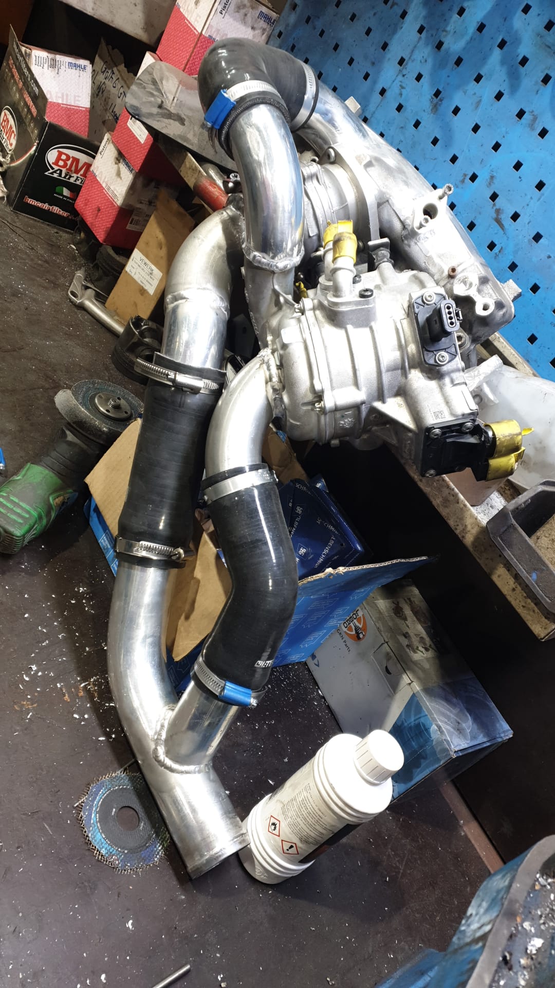

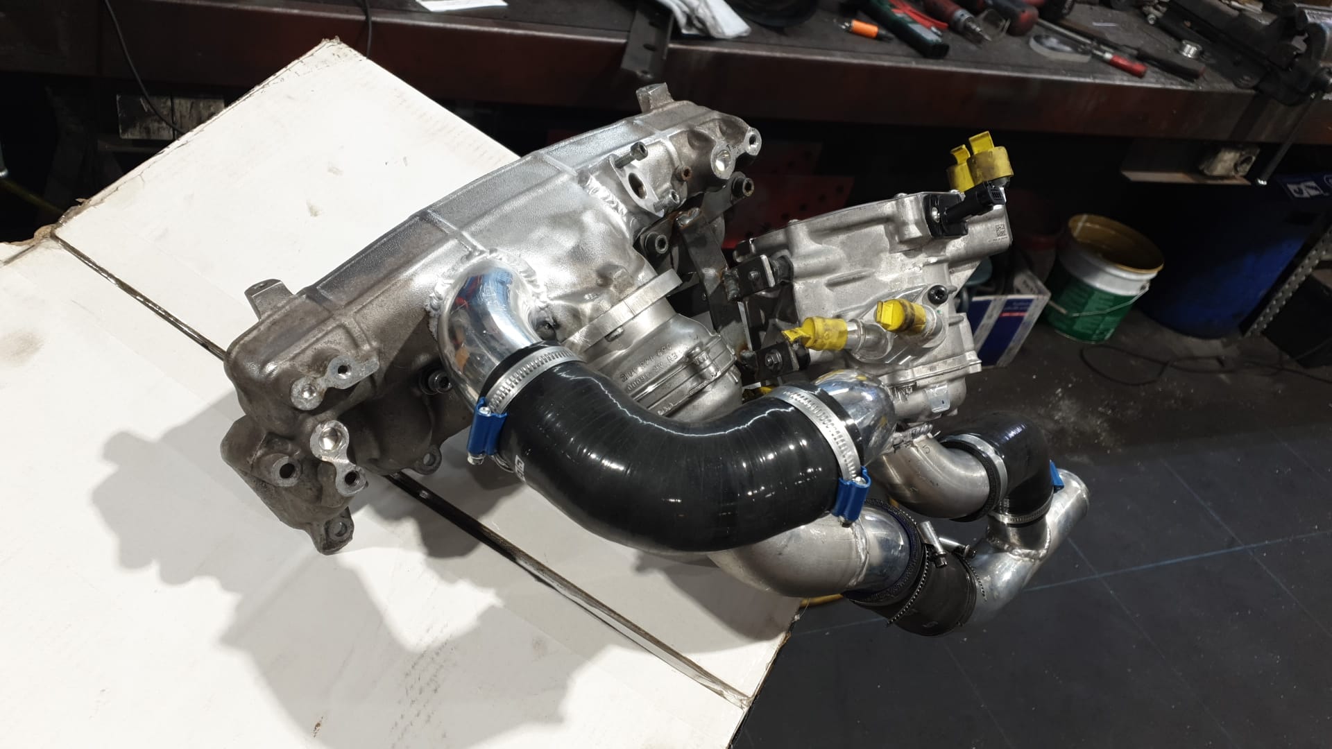

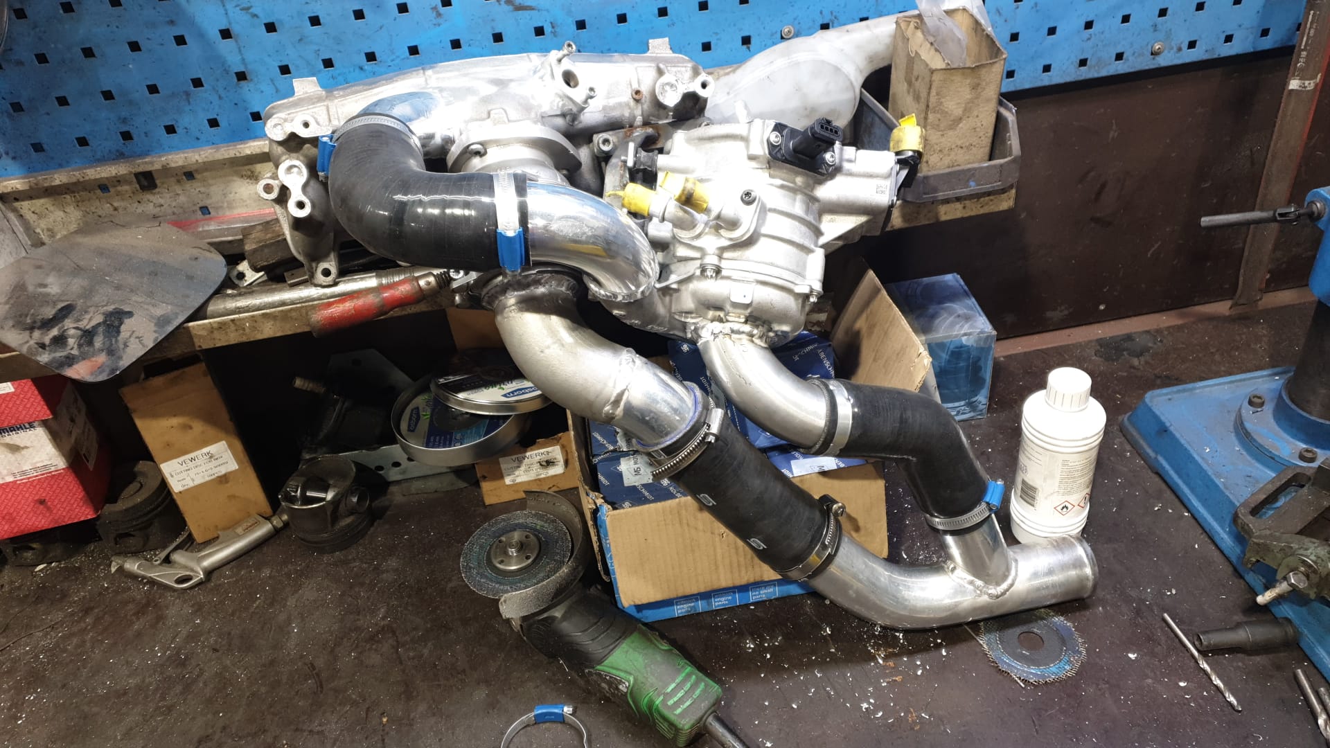

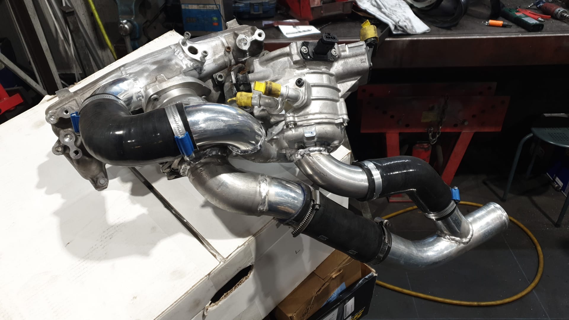

Weer wat delen pas gemaakt, nu de aanzuiging voor de turbo vanaf de intercooler nog en de boel lassen.
Jos.

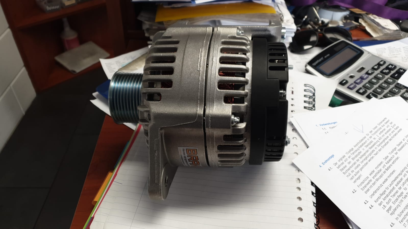

Geen idee, dit pasmaken is het makkelijkste deel. Maar nu zie je iets. De software is een ander en veel langer durend traject. Ook moet de 48v dynamo geplaatst worden, deze heb ik inmiddels wel.
Dynamo 48v.jpg (124.5 KiB) 5426 keer bekeken
Jos.

Gaaf :blink: hoe ga je terug naar 12v voor de rest vd auto?

12v haal ik eerst van een van de 4 accu's achterin af. Zal waarschijnlijk de accu's eerder schaden, maar het is veel simpeler.

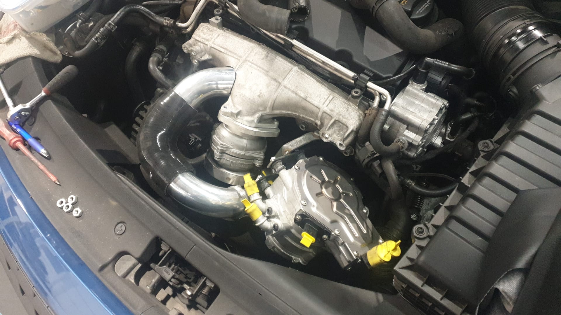

Bericht door jos_br » 20 feb 2022, 22:45

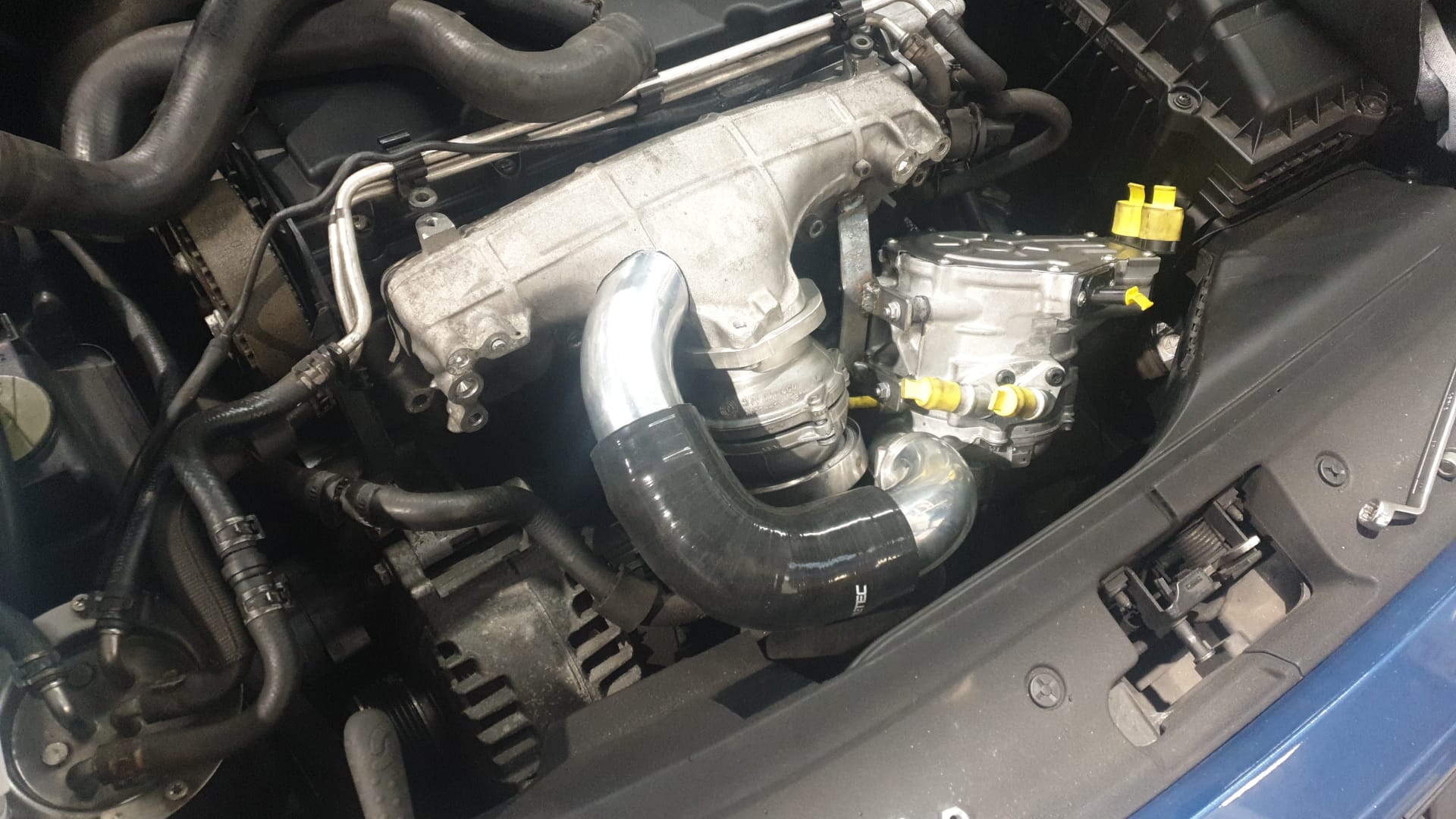

Inmiddels het leidingwerk onder de turbo aangesloten, dus het intercoolertraject is aangesloten. Er kan werkelijk niets meer bij, zal morgen proberen wat foto's te maken.........
Nu de stroomvoorziening, dus dynamo, accu's en bedrading in orde maken.
Jos.

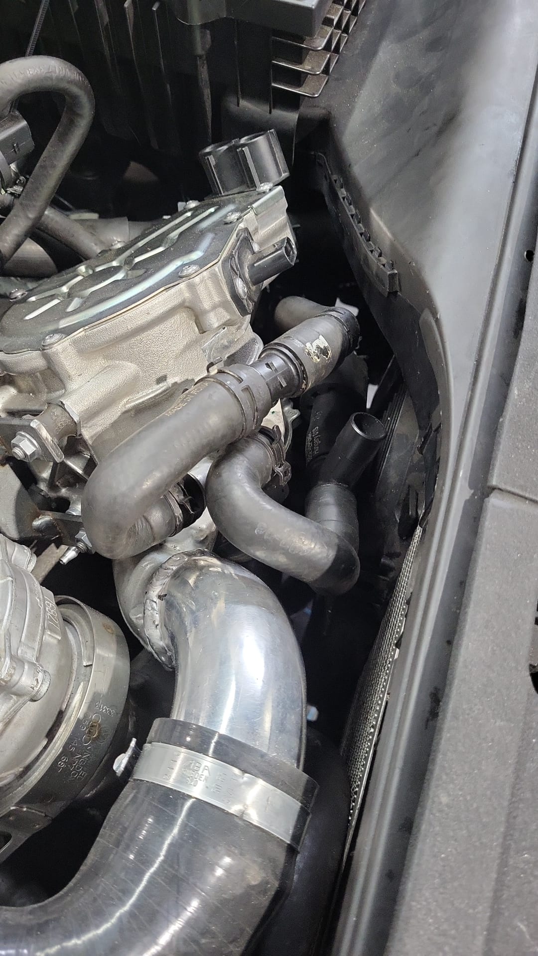

jos_br
Berichten: 2722
Locatie: Dieverbrug
Re: Mijn Audi TT 1,8T ombouw naar 2.0 16vTDI.......
Bericht door jos_br » 23 feb 2022, 21:55

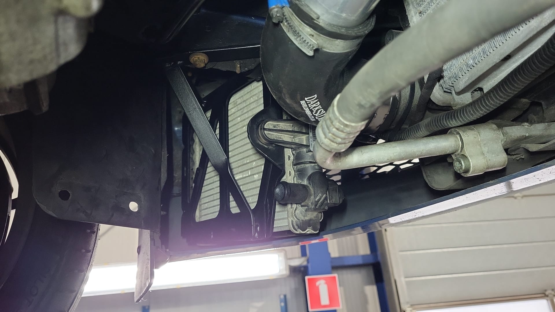

Nu een paar plaatjes van het leidingwerk, zo te zien valt het mee, maar hierdoor zit het aan ce voorkant tussen de motor en radiateur helemaal vol. Was echt passen en meten.
Jos.

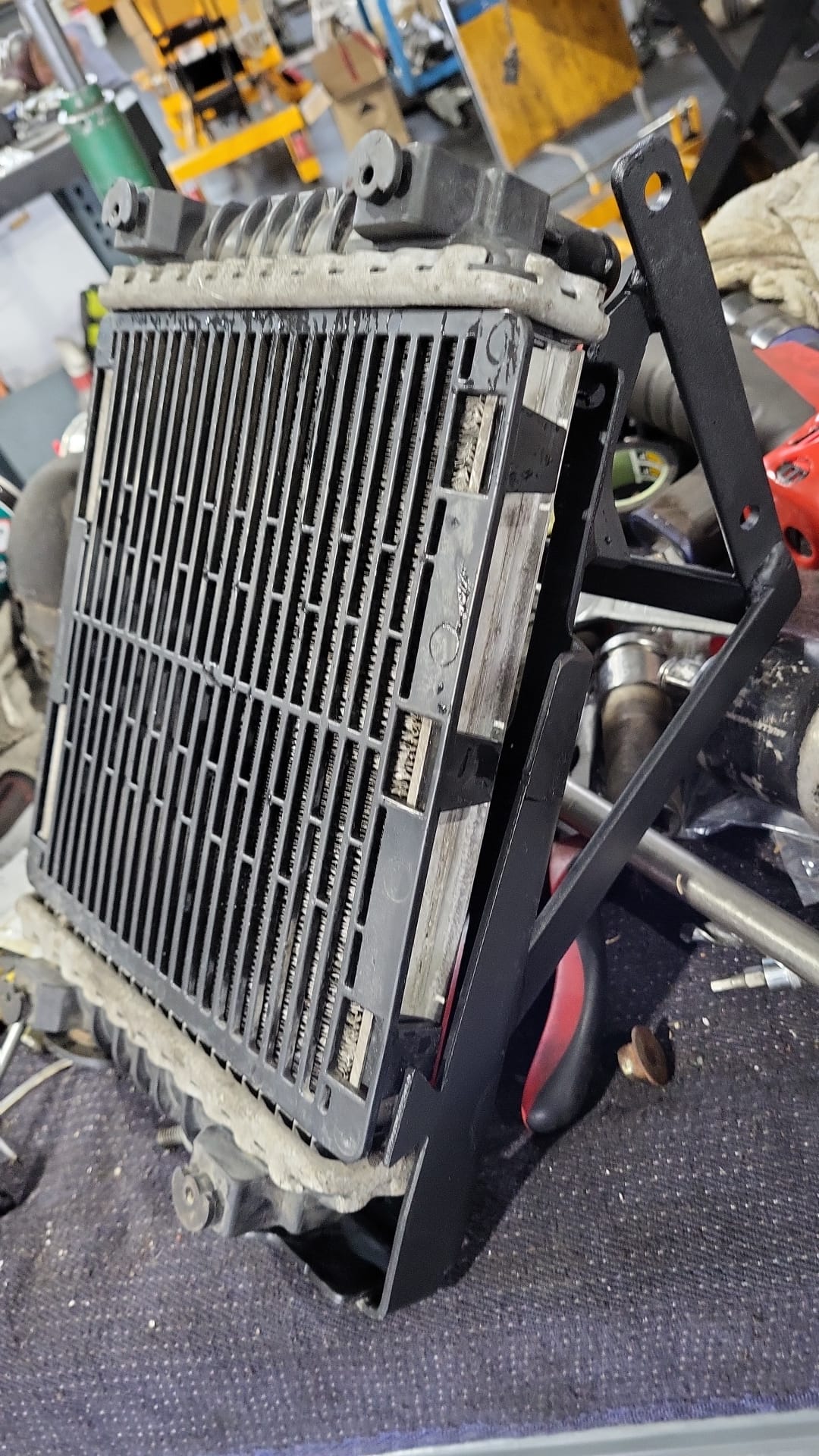

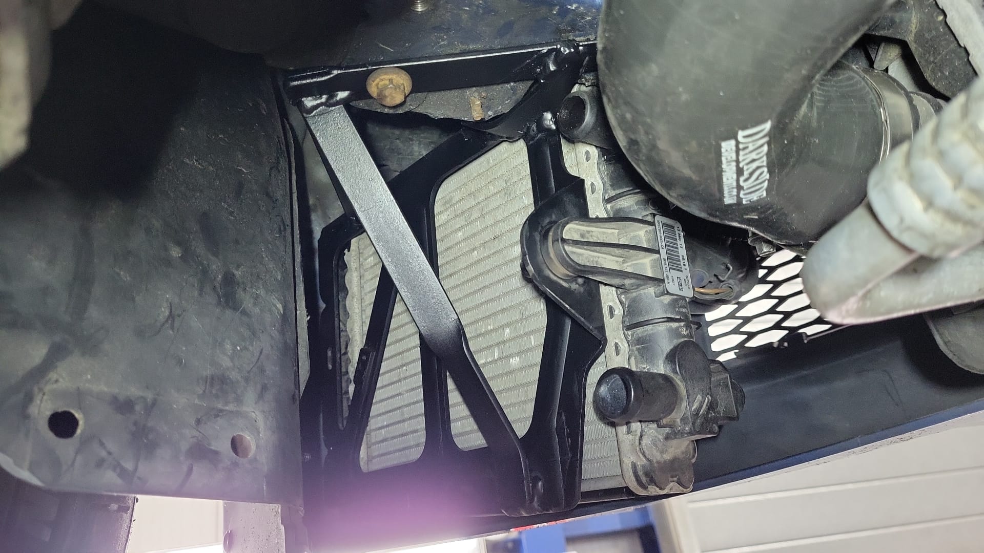

Bericht door jos_br » 06 jun 2022, 10:58

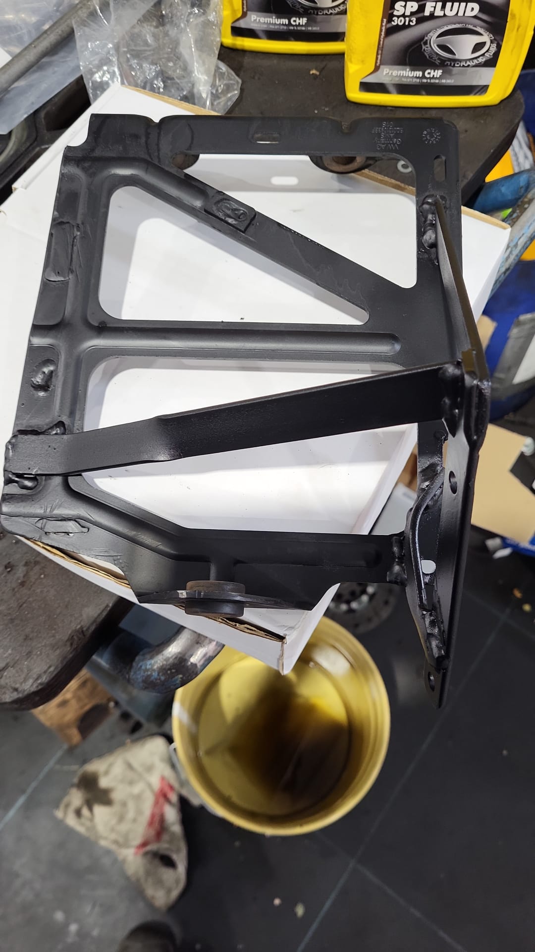

Er zaten nog niet genoeg leidinkjes in, dus we gaan weer verder. Ben nu bezig de koeling voor de E-turbo in orde te maken. De grootste uitdaging was een plek voor de radiateur te vinden, toch weer gelukt in het linker spatscherm was nog een plekje,
Nu een pompje en leidingen maken.
Jos.

jos_br
Berichten: 2722
Locatie: Dieverbrug
Bericht door jos_br » 06 jun 2022, 21:22
Leidingen en pompje gemonteerd, nu de bedrading en een voorraad tankje voor het koelmiddel.
