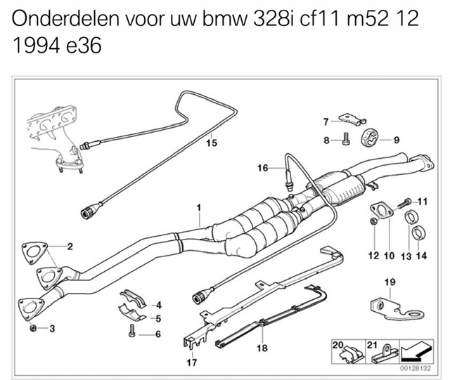

M50 heeft 1 sensor bij de kat.
De m52 heeft 2 sensoren in het inlaatspruitstuk (Cil 1-3 en een voor cil 4-6).

Volgens mij niet, 1 pre cat en 1 na cat..

Ik dacht idd ook zo… maar Milka hij zijn eigen 328i gesloopt als donor dus neem aan dat ie wel weer / heeft opgelet of die sensor er was achter de katalysator.Crookie schreef: 11 mar 2023, 23:52 DDCA96FD-8824-4118-BB8F-2E2AA6F3FD71.jpeg

Hangt van het bouwjaar M52 af volgens mij. Mijn E30 m52 swap (ook een E36 328i als donor) heeft ook 2 lambdasondes voor de kat en geen er na.

Idd hangt van bouwjaar, bij demontage zat er op de kat niets, en heb alleen 2 op t spruitstuk. Is bj 1996. Weet niet wanneer t verandert is

Ah ok dat ook weer opgehelderd
