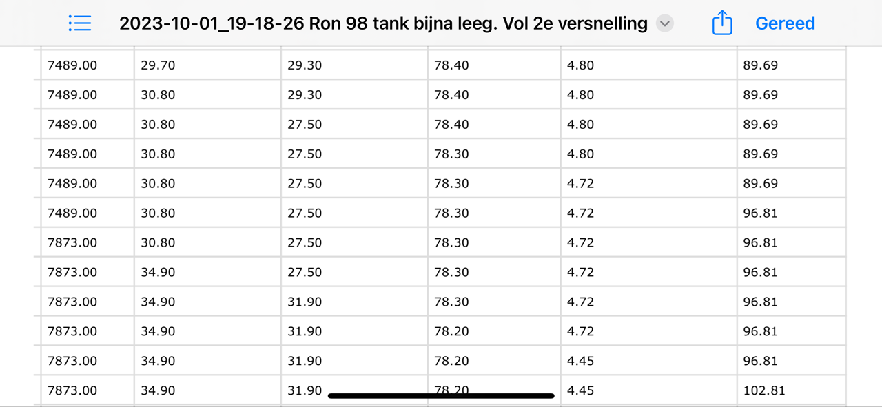

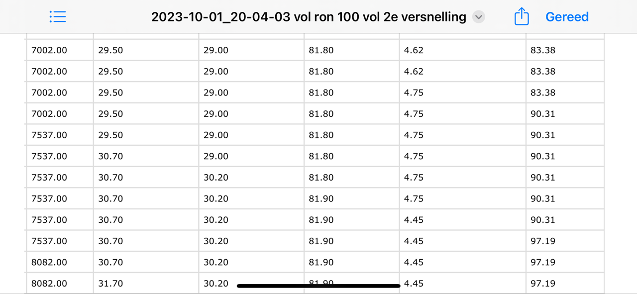

Tank in Duitsland altijd Aral 102 benzine :| en merk met de M3 echt een groot verschil. Motor wordt veel gretiger je merkt het direct. Verder met andere auto’s nog nooit verschil gemerkt maar dat ter zijde.
Kwam er laatst achter dan je op 20 minuten rijden Ron 100 plus kon teken en als dat het zelfde verschil geeft als 102 rij ik daar graag voor op.
Tank was bijna leeg dus gelijk maar eens proberen, kon nog 0 kilometer rijden toen ik bij het tank station was dus dat kwam goed uit :tooth:
Op de heenweg nog een logje gemaakt van de voorontsteking om te zien of er verschil is. Tank vol gegooid a €2.76 de liter :tooth:
Terug naar huis gereden en waar ik met aral 102 gelijk verschil merk merkte ik hier eigenlijk niks, thuis de logjes eens vergeleken en zag daar ook geen verschil. Logjes zijn dus van ~7000 tot 8000tpm. Binnenkort maar eens en langer stukje rijden en anders toch weer eens Aral er in en dan meten.

Wat zeggen de waardes precies?

Crookie schreef: 01 okt 2023, 23:00 Wat zeggen de waardes precies?
Van links naar rechts, toerental, ontsteking tijdstip cilinder 1, ontsteking tijdstip cilinder 6, acceleratie oid, voertuig snelheid.
Als je brandstof gebruikt met hogere klop vastheid zou je verwachten dat de motorcomputer meer voorontsteking geeft en de motor dus meer vermogen maakt. Maar ontsteking tijdstip blijft bij beide brandstoffen vrijwel gelijk
Is er niet een ecu aan passing nodig voor een brandstof met hogere klopvastheid?
Zo ver ik weet is een ecu geschreven voor de gangbare brandstoffen met 95-98RON

2226cc schreef: 01 okt 2023, 23:15
De klopvastheid is hoger dus theoretisch zou je met een hogere compressie of een hogere turbodruk wat hebben aan deze brandstof. Ondanks dat je het verschil zegt te merken zou je eens een run moeten maken op 98.
Op het moment dat de ontsteking heeft plaatsgevonden maakt je octaangetal niet meer uit en het is niet zo dat wanneer je de ontsteking vroeger zet je per definitie meer vermogen maakt. En de energetische waarde van een 98-100-102 octaan gaan het verschil ook niet maken.
Mijn ervaring is dat het verschil merken in een ander octaangetal met een aan zekerheid grenzende waarschijnlijkheid tussen je oren zit.
Met turbomotor op dyno getest tussen verschillende octaan brandstof. De 95 kon op een gegeven moment niet meer mee bij hogere laaddruk maar op de druk dat ie dat nog wel kon leverde de 95 wel iets meer vermogen dan 98-102-112 octaan. Waarschijnlijk door de ethanol die er in zit.

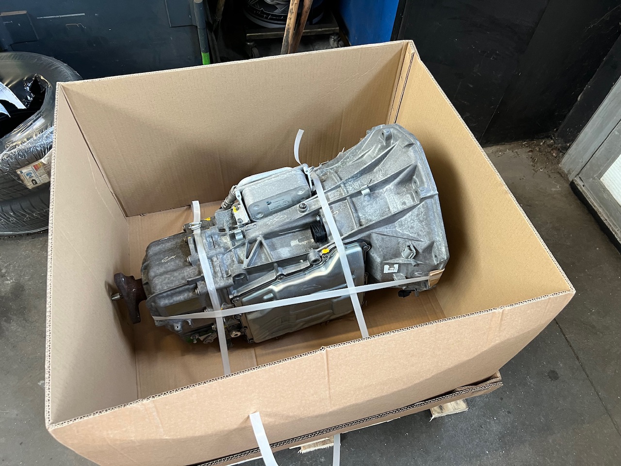

Bericht door 2226cc » 14 nov 2023, 13:04

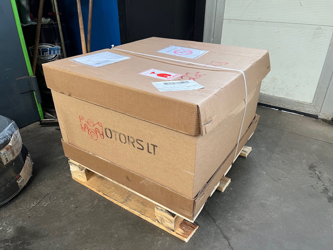

Staat er ineens een doos met DCT bak op de stoep 😇
Berichten: 13187
Re: M3 E92, 6MT -> DCT?
Bericht door MartijnGizmo » 14 nov 2023, 13:11
Heiligschennis... van het beste soort!
Djessey
Berichten: 2284
Locatie: Utrecht
Bericht door Djessey » 14 nov 2023, 13:12
Hij is gek hoor, ben benieuwd hoe snel je dat aan de praat krijgt.
