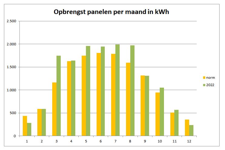

Het jaar zit er weer op dus tijd om de balans op te maken. Het was een topjaar qua opbrengst van de panelen hier in het ZO van het land:
- 15.278 kWH opgewekt (tov 13.723 kWh in 2021)
- 10,2% meer opbrengst dan mijn installatie conform PV-GIS op zou moeten brengen (in absolute zin 1.416 kWh meer)
- vrijwel iedere maand leverde meer op dan gemiddeld
- overschot van ruim 5.000 kWh
Eens kijken wat 2023 ons gaat brengen. Met 89 ct/kWh terugleververgoeding op het overschot zou ik bijna Knot-style gaan leven om zo maar iedere kWh / Euro binnen te hengelen :wink:
Plaatje met opbrengst per maand in 2023 tov de norm die uit PV-GIS komt:

Wel opvallend: bij jou was de opbrengst 4,9% hoger dan in 2021 terwijl dat hier 11,3% is. Da's best een fors verschil.

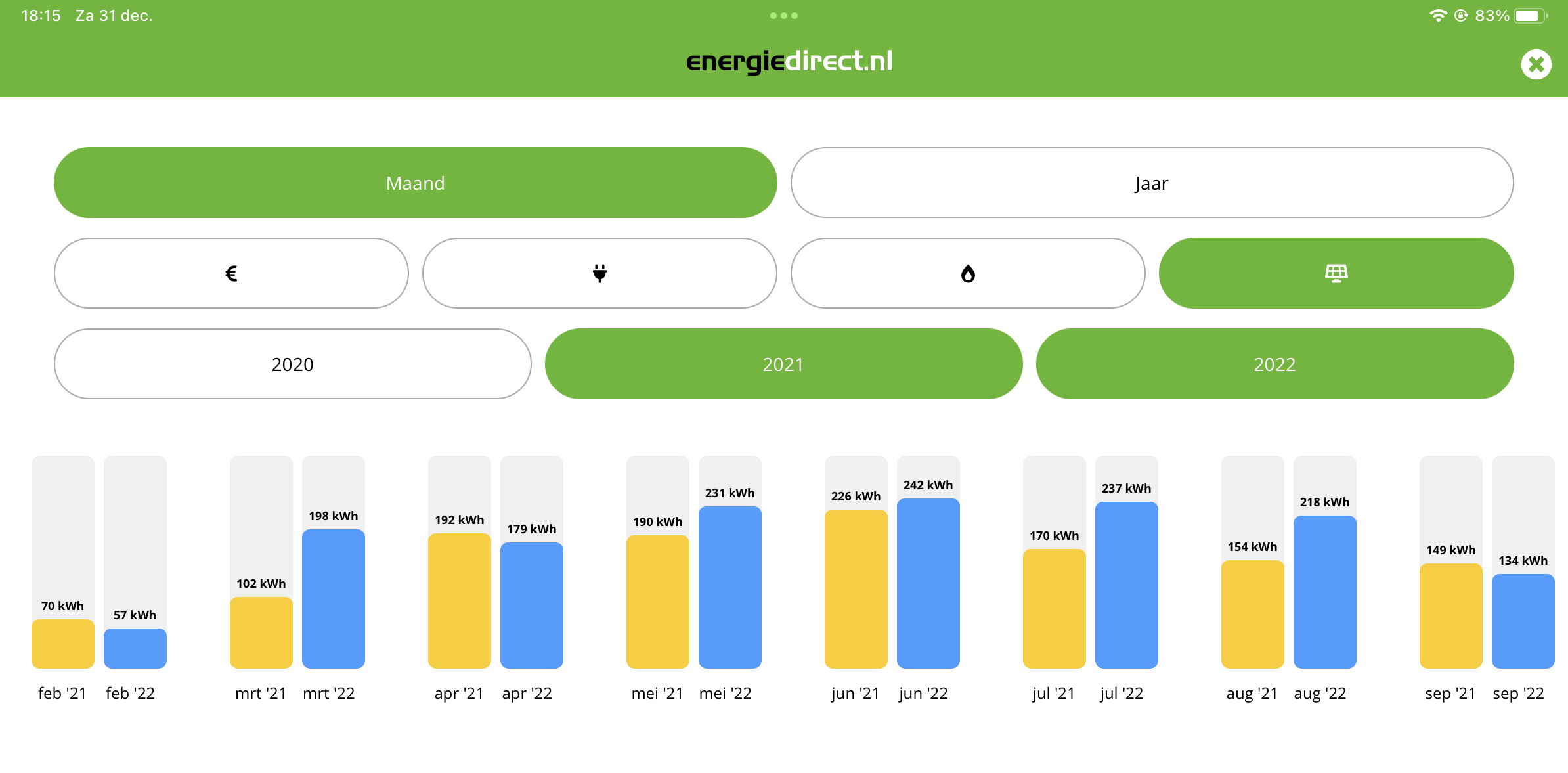

Berichten: 29918
Bericht door Martijn_bmw » 31 dec 2022, 18:16
Jou April lijkt wel heel laag idd Elise, ik heb geen maandstanden van de panelen daar is mijn systeem te oud voor.
Maar de teruglevering volgens energiedirect is in 2021 vs 2022 niet heel anders bij mij:
