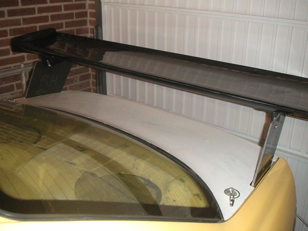

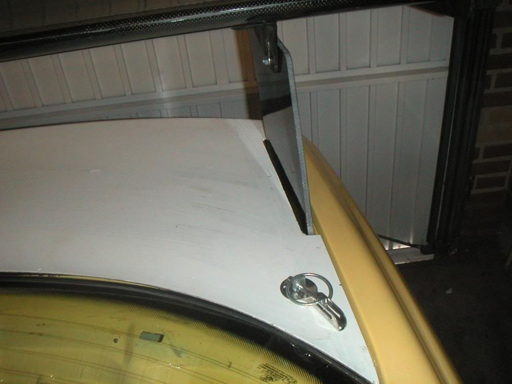

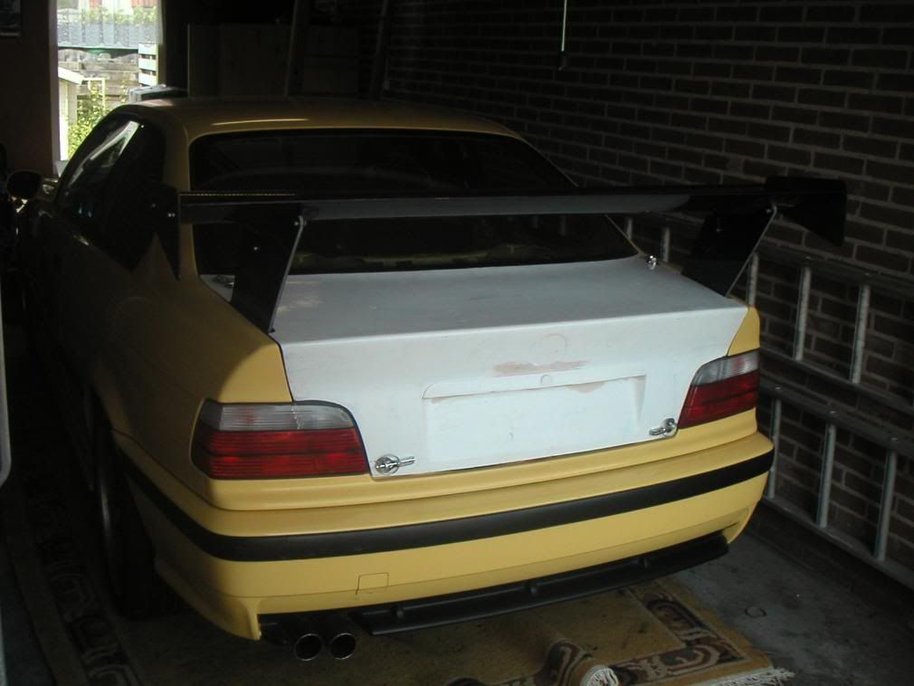

Klep ook pas gemaakt, dus die spullen kunnen naar de spuiter :)
Alleen nog even zien of ik er nog een aparte afdichting voor moet maken, maar ik denk dat het wel meevalt.
[IMG:1010:758]http://img.photobucket.com/albums/v240/ ... CT2858.jpg[/img]
[IMG:1010:758]http://img.photobucket.com/albums/v240/ ... CT2859.jpg[/img]
[IMG:1010:758]http://img.photobucket.com/albums/v240/ ... CT2860.jpg[/img]

Je kunt er altijd nog een stuk rubber ( zoals een raamrubber of stuk deurrubber ) langs leggen maar of het nodig is...ik vind het er goed uitzien en effectief is het ook.

Zo Bert, dat ziet er zeer netjes afgewerkt uit! 8)

Bert ///M3 schreef: Ik heb een beetje gerekend aan de afmetingen van het profiel en kom dan op de volgende waarden:
80 km/u = 24 KG
120 km/u = 55 KG
160 km/u = 98 KG
200 km/u = 153 KG
Wat is de weerstandswaarde van dit profiel ?
Indien Cd = ca. 0,1 Cl dan zou deze vleugel behoorlijk wat vermogen vreten bij 200 kmu (ca 60 pk)
Bert ///M3
Berichten: 9547
Auto: E36 M3 & F82 M4CS
Bericht door Bert ///M3 » 24 jun 2008, 22:45
Cl ~ 1,6 in 0 stand met daarbij Cd ~ 0,03 dus grofweg Cd = 0,05 CL
Maar dit is weer puur theoretisch en niet zoals hij op de auto zit dus meer als een "educated guess" is het niet :)
Uiteindelijke hoeveelheid weerstand hangt ook af van de hoogte boven de kofferklep en waar de luchtstroom zich van het dak scheid en overgaat in turbulentie. Denk dat dat lastig te bepalen is zonder je auto in een windtunnel te zetten.
Maw qua rijden zal het uiteindelijk eerder trial and error worden.

Ik neem aan dat je gewoon een beetje kunt gokken ivm de andere rijders. De vleugels die je op Ziengscup auto's ziet zijn ook erg groot. Als zij er al bewezen snellere ronden mee kunnen rijden is het een klein beetje gokken icm een klein beetje wijsheid. En als je spoiler maar groot genoeg is kun je er vanzelf steeds een cm of wat vanaf halen links en rechts. :wink:

Die jongens van de Ziengs cup rijden volgens mij met die achtervleugels van Whitehooker tuning:
[img:250:250]http://shop.remola.nl/images/vleugel%20wh.jpg[/img]
Ik heb dan iets meer vertrouwen in dit ook al kost het meer. Het vleugelprofiel zelf wat er bij mij op zit is trouwens hetzelfde als die van een 911 GT3 Cup.
Ik denk dat met name de verhouding Cd Cl beter is. Die vleugels van Whitehooker tuning hebben een behoorlijke attack angle nodig voor ze iets doen. Die Porsche vleugel is een profiel met een vrij hoog camber% waardoor ze zelfs in nulstand al vrij veel downforce kunnen produceren bij minder drag.

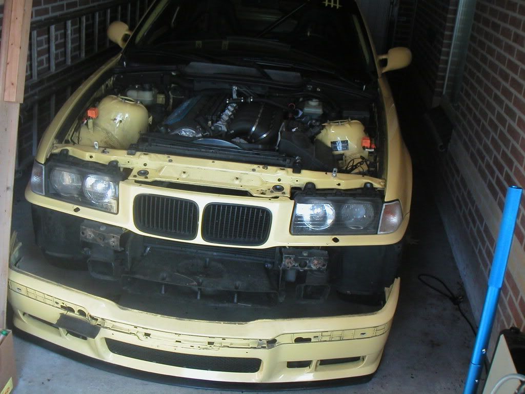

Voorbumper er afgesloopt en de bumperbalk er uit gehaald. Er zat al een immitatie kunststof exemplaar in maar dat ding er helemaal uit scheelt nog aanmerkelijk wat meer qua gewicht. Plus nog wat frutsels er uit zoals mistlaphouders enz. Extra sluitingen besteld zodat de bumper makkelijk verwijderbaar word, maar die laten nog even op zich wachten.
Geprobeerd de visco er af te halen maar had geen sleutel 32. Even halen morgen dus.
[img:1024:768]http://img.photobucket.com/albums/v240/ ... CT2862.jpg[/img]
Kom ook steeds nog kleine dingetjes tegen om er af te halen zoals de sluitingen voor de motorkap, zal niet heel veel schelen maar ze zitten er nu voor niks dus snel weghalen die handel.

Ah! Je hebt je bumper al afneembaar gemaakt ;).

Yep, achter gaat die balk er ook nog uit binnenkort :) Die plastic bumper is al aardig aan het gewicht, wil niet weten wat een stalen weegt :lol:

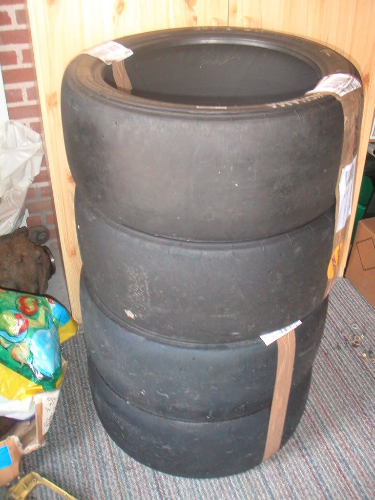

Altijd leuk als de post kadootjes brengt.
[IMG:768:1024]http://img.photobucket.com/albums/v240/ ... CT2863.jpg[/img]
Yokohama Advan A005 medium 240/610/17, zoals gebruikt in WTCC.
Volgende week maar even langs de bandenboer brengen :)
