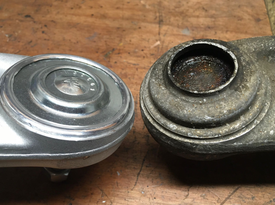

Ook in de draagarmen achter zitten nu uniballs, dat was duur (250 euro) en een bak werk (één kant lukte met perscups, andere kant moest de hele draagarm eraf en onder de pers..). Maar zeg, dat maakt een mooi verschil in strakheid, zowel bij baanwissel als bij aanremmen.
Ik heb de handremkabel door moeten knippen om de draagarm eraf te krijgen. Met dopje 7 of 8 kun je de kabel er normaal wel uit tikken maar nu lukte me dat niet zo soepel. Bovendien sla je toch altijd de stofkap kapot en gaat het daarna roesten en je kabel verslechteren. Enfin, een poosje met maar 1 handremset achter gereden dus. Uiteindelijk heeft m'n vader 3 uur getikt en gepeuterd om de oude kabel uit het subframe te krijgen, die zat net zo vast als bij de slechtste verhalen op internet... Met de nieuwe kabel erin heb ik eindelijk het gevoel dat de handrem stevig is. Hoewel ik de handremschoenen al eens vervangen had en het mechanisme meermaals afgesteld. Dat is wel een aparte ontdekking. Terugrekenend kon ik de handremkabel ook doorknippen aan de draagarmkant waar de kabel ook iets aangeroest was. Op andere plekken kwam ik er met een mogelijkheid door. Wellicht dat de kabel zelf niet meer goed was.

Op de klinkers hoorde ik steeds meer getik, en dat waren de kogels in de draagarmen. Linksvoor was het de centrale kogel die je het meest hoorde, en Rechtsvoor de fuseekogel. Apart wel, ik had verwacht dat rechts harder zou slijten door meer bermcontact. 80.000km met deze TRW armen gedaan en eerlijk gezegd hadden ze met de vaak genoemde 60.000km op de fora ook al wel vervangen mogen worden.
Dit keer ben ik niet voor de sportonderstel modellen gegaan (foto van de vorige keer, de platte variant zonder gevulcaniseerde demping rond de kogel).
Momenteel zitten de normale/gedempte kogels er weer onder (op de foto de vieze variant die er origineel ook ooit onder zat). In combinatie met de uniballs bovenop (moet wel voor wat camber) is dit een mooie mix zo.
En qua draagarmrubbers was ik al gewisseld van de excentrische Z4M modellen (geven 1cm meer naloop/caster om de listige Z4 wat gemoedelijker te maken) naar M3 rubbers: Die zijn ook van massief rubber (niet oliegedempt/gevuld) én hebben een extra getapt gat waarmee je de draagarmen aan een M3 bodemplaat kunt fixeren. Ik had de indruk dat dat bij hard remmen wel merkbaar stijver is, theoretisch in elk geval wel!
Ook heb ik de kortere E34 stabilinkjes geplaatst (24cm ipv 27cm standaard) vanwege de nog iets lagere H&R veren. Werkt ook prima, merk helemaal geen verschil natuurlijk.
VinceBar nog steeds niet geïnstalleerd. En nog een complete kit te koop voor wie daar de vloer boven het subframe mee wil versterken.
