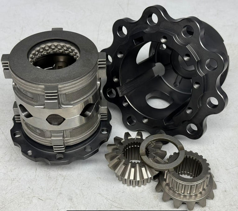

En ik ben van het geweldige 45% Drexler sper naar een Drexler 1.5way sper gegaan met geen 4 maar 6 sperplaten: Momenteel rij ik rond met 55/40% sper in een mooie lichtgewicht behuizing met betere olieverzorging, dat scheelde 900 gram (7000gr vs 7900gr ongeveer). Onwerkelijk hoe dit nog iets soepeler en krachtiger spert dan de 45% die al super was :df:

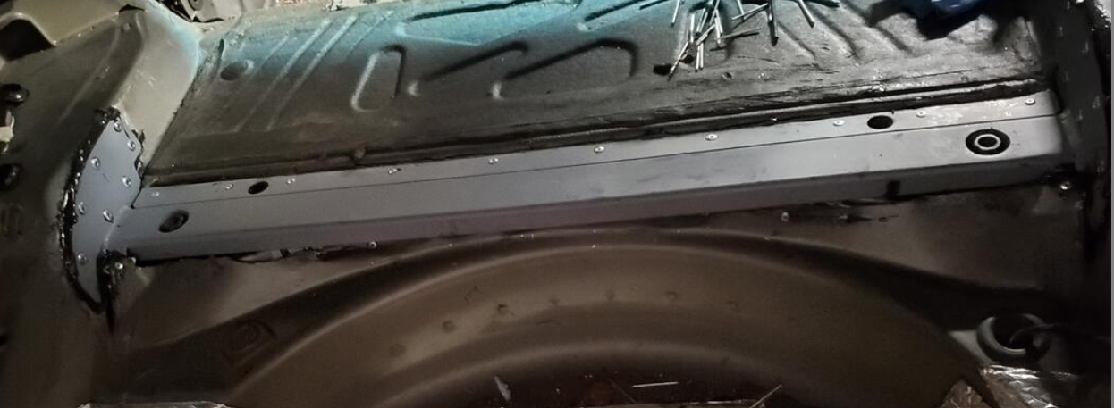

En nog iets gaafs: de VinceBar! Ik heb al jaren de inzetstukken van PowerFlex die de speling tussen subframe(bussen) en chassis wegnemen, dat was echt een heel goede zet. Maar toch denk je: heb of krijg ik niet de bekende scheurtjes rond de ophangpunten van het subframe? Iedereen last platen aan de onderkant om de scheurtjes te repareren of te voorkomen, maar de werkelijke oplossing ligt niet beneden, maar daar boven.
Want het E46 subframe is smal en hecht aan een soort bodemplaat die erg zwak is. De E90 etc. hebben een breder subframe dat al stevig aan de chassisrails zit en die kuren niet heeft. De oplossing ligt dus in het verstevigen én vooral het verbinden van de E46 bodemplaat áán de chassisbalken. SME heeft een mooi inlas stuk, maar de VinceBar is met epoxy en popnagels te bevestigen, wat met m'n huidige las-skills een mooie optie is.
Het toeval wou ik na wat jaren van wel/niet nét met m'n neus in de boter val omdat hij een Touring variant heeft gemaakt die ruimte geeft aan de brackets die je wilt behouden voor je kofferbak bodem.
Ik ga eerst alleen de achterkant doen, om dat die vrij makkelijk te doen is zonder het subframe te laten zakken. De cups voor de voorste 2 bevestigingspunten/subframe bussen komen later wel een keer, als ik de auto wat langer stil kan laten staan. Over een poosje hopelijk de montage ervaring.

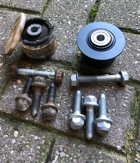

Weer wat updates. Ik heb de afgelopen maanden heel wat grote en kleine dingen kunnen doen.
Voor de Vincebar heb ik al even wat verkend, en zo door de achterste subframebussen omhoog door de auto heen geboord, een apart gevoel:) Verder ga ik de gaten van de epoxy-versie die ik heb gekocht uitboren zodat ik de VinceBar erin kan lassen, een mooie oefening op een onzichtbare plek. (ook nog een volledige VinceBar kit te koop (epoxy versie) incl. toolkit. 750 euro, als het goed is iets goedkoper dan zelf vanuit Zweden laten komen).

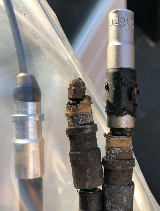

Ook in de draagarmen achter zitten nu uniballs, dat was duur (250 euro) en een bak werk (één kant lukte met perscups, andere kant moest de hele draagarm eraf en onder de pers..). Maar zeg, dat maakt een mooi verschil in strakheid, zowel bij baanwissel als bij aanremmen.
Ik heb de handremkabel door moeten knippen om de draagarm eraf te krijgen. Met dopje 7 of 8 kun je de kabel er normaal wel uit tikken maar nu lukte me dat niet zo soepel. Bovendien sla je toch altijd de stofkap kapot en gaat het daarna roesten en je kabel verslechteren. Enfin, een poosje met maar 1 handremset achter gereden dus. Uiteindelijk heeft m'n vader 3 uur getikt en gepeuterd om de oude kabel uit het subframe te krijgen, die zat net zo vast als bij de slechtste verhalen op internet... Met de nieuwe kabel erin heb ik eindelijk het gevoel dat de handrem stevig is. Hoewel ik de handremschoenen al eens vervangen had en het mechanisme meermaals afgesteld. Dat is wel een aparte ontdekking. Terugrekenend kon ik de handremkabel ook doorknippen aan de draagarmkant waar de kabel ook iets aangeroest was. Op andere plekken kwam ik er met een mogelijkheid door. Wellicht dat de kabel zelf niet meer goed was.

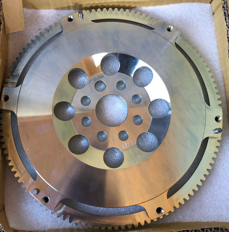

En dan de klus die ik al jaren uitgesteld heb: Een andere versnellingsbak eronder, want de 1 en achteruit waren nauwelijks meer in te schakelen. Ook de koppeling moest vernieuwd, die was met 215mm (E36 maat vanwege het afgedraaide vaste vliegwiel) eigenlijk te klein voor een E46 Touring. Hier zit nu de RHD kit van Hardeman in, met M20 drukgroep. Zij leveren een extra hoog druklager mee, maar al metend kwam ik het beste uit met een standaard druklager.
Toen het vliegwiel van de originele 14kg tweemassa naar een afgedraaid enkelmassa exemplaar van 8kg ging merkte ik het grootste verschil, dat veranderde de motor van extreem loom in lekker sportief. Nu met de stap naar 4kg is opnieuw zo'n gevoel: van sportief naar race-achtig. de toeren vielen eerst net te langzaam terug, en nu bijna te snel (voor m'n synchro's). Maar het is echt gaaf hoe je merkbaar sneller door de 1, 2, en 3 trekt. Gear hatter had ik toch al op een warme motor/bak, dat is niet erger geworden. Je moet nu wel met iets meer toeren wegrijden, maar dat was 1 ritje wennen.

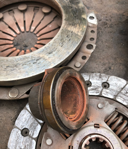

Fun fact: het oude druklager was zo gaar en klaar (180.000km sportief rijden), dat het boven de 4000rpm net een turbine werd. Met de nieuwe koppeling klonk de motor in vergelijking weer zo stil als een saaie stofzuiger.

Mooie updates weer! Van 14kg origineel naar 4kg vliegwiel moet wel een waanzinnig verschil geven idd.
Merk je naar positieve ook negatieve effecten?

Ja die roterende massa is echt een verschil. Het was ronduit verschrikkelijk met 14kg, met 8kg was het echt mooi, en 4kg is gewoon gaaf. Ik voel geen enkel negatief effect, het voelt niet gek om weg te rijden met 1700rpm en wat slip. M'n vrouw rijdt er ook probleemloos mee, maar sloeg de eerste weken wel een paar keer af (met 8kg vliegwiel nooit). Bij rotondes of bochten kun je gewoon laag in toeren blijven, dan is de hele aandrijflijn verbonden en duwt de massa toch wel door.

Het vliegwiel weegt trouwens 3.2kg, maar gelukkig weegt de drukgroep ook nog wat.

De negatieve kant van een lichter vliegwiel is dat je auto sneller dood valt als je van het gas af bent, bijvoorbeeld bocht in. Dan moet je steeds iets gas bijgeven richting apex.
Bij racewagens lossen ze dat op door de overrun fuelcut uit te schakelen in de ECU. Dan krijg je van die mooie vlammen uit de pijp. Hele vroege injectiesystemen zoals die van de E30 bleven gewoon brandstof inspuiten als je gas los had. Daarom hadden ze een lichter vliegwiel. Vanwege brandstofbesparing hebben modernere systemen een overrun fuelcut alleen houd dat ook in dat je meestal een zwaarder vliegwiel hebt.

We zijn een paar weken verder en eigenlijk is het gewoon probleemloos rijden. Stationair, airco aan, terugval in toeren.
Erg interessant altijd, de kennis van Bert, maar zelf/op de weg merk ik het stilvallen niet. Nu moet ik ook zeggen dat het onderstel en het diff zoveel grip geven, en ik nooit gok op te hoge entry speed, zodat ik altijd op het gas de hele bocht door ga.
Bij de eerste rit deed het snelle terugvallen van de toeren me denken aan een gechipte dsg bak waar ik ooit mee heb gereden, zo'n snel bewegende naald. Nu voelt alles normaal, heerlijk gewoon.
Stationair had ik om de zoveel seconden altijd een heel klein dipje/bokje. De tuner heeft stationair toen van 830 naar 930 verhoogd en dat maakt het het wel stabieler. Daarna heb ik de ICV (Idle Control Valve) eens losgehaald en schoongespoten met remmenreiniger. Toen nóg eens losgehaald en uren in de benzine laten weken en met oorstokjes wat grondiger gepoetst, maar niets hielp. Toen heb ik de mechanische gasklep-stelschroef minimaal bijgedraaid: met een super solide 1000rpm stationairloop als gevolg. Door de ronde loop was er ook niet merkbaar meer geluid. Dát was dus de truc.
Daarna weer eens bij de tuner, omdat ik de revlimiter voor de veiligheid (bij driften) terug wilde laten stellen van 6500 naar 6000 (vermogen piekt op 5500rpm dus geen probleem). Dat lukte niet in de tijd die ik had. Maar het omhoog gezette stationaire toerental is wel weer naar 930 teruggebracht, met nog steeds een ronde stationairloop, dát is helemaal mooi.
Ook wilde ik nog een vermogenstest omdat ik altijd met Ron98 was
gekomen, maar de laatste keer (nieuwe kop) met Ron95 op de testbank stond. Nu dus met een al half leeggereden tank Aral Ron98. Wat denk je? Ik hoopte dat de 142 misschien 145pk zou worden (een mens mag hopen toch).
Maar de grap is dat het nagenoeg dezelfde 142pk gaf als de vorige keer!
Een grappig verschil was wel dat een eerste run 140pk gaf, en een tweede run van 3 minuten later 142pk.
Een beetje teleurgesteld, en een beetje gerustgesteld dat de goedkope peut me even veel vermogen geeft, kon ik weer naar huis toe rijden.

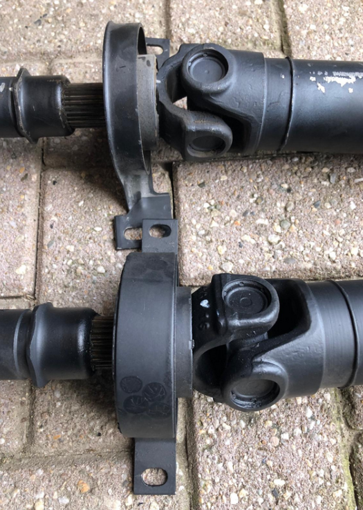

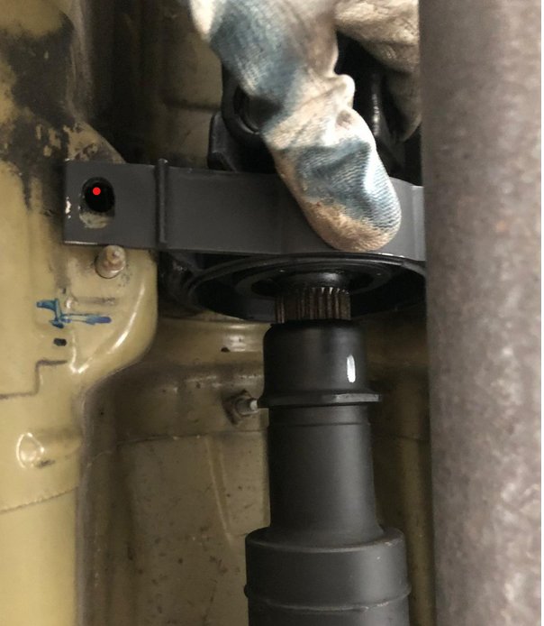

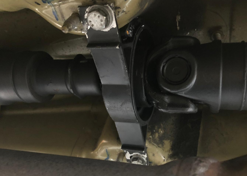

De steekassen vervang ik nu ongeveer iedere 15.000km/elk half jaar. De speling komt er door de sperkrachten toch wel op, en bij gaslos en - wat trilling- bij inparkeren merk je dat.
De cardanas zat er ook al bijna 440.000km onder, tja. Met het vervangen van de versnellingsbak voelde ik op het achterste kruisstuk echt een serieuze speling: dít was de oorzaak van de trilling bij 4000rpm en bij een 'tik' bij het schakelen. Ik heb op een donor cardan even gekeken of ik een goed kruisstuk zou kunnen overzetten op m'n huidige cardanas, maar dat is eigenlijk niet mogelijk, echt vakwerk om het kruisstuk er goed uit en in te krijgen. Bovendien moet je hem na zo'n wissel -als je dat al mocht lukken- eigenlijk laten balanceren.
Van een facelift 316 had ik een goede cardanas gekocht voor 50 euro, en ik had nagemeten dat dat (met origineel zelfde bak en diff) wel zou passen. Ook al zat het tussenlager op de 'achterste plek', want ik wist dat ik ook twee paar studs onder de auto had hangen. Maar wat denk je? Dat paste dus net niet! En dat was ook niet op te lossen met het verschuifbare deel over de spie: dat zat precies aan de andere kant (bak richting tussenlager, i.p.v. tussen tussenlager richting diff). Tsja, de oude er maar weer onder om door te kunnen rijden.

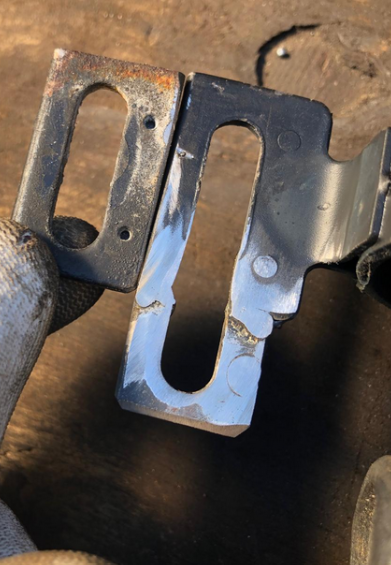

Van een oud tussenlager nog wel de tabjes overgelast zodat het past, maar om weer die rotklus (op assteunen) te doen voor deze oplossing had ik ook niet helemaal zin in.
Deze cardanas mag je voor een paar tientjes hebben om verder mee te hobbyen.
Hardeman had al langere tijd een gereviseerde M52 cardanas te koop staan, en nu met mooie korting. Redelijkerwijs zou dit ook moeten passen (maar ik was gewaarschuwd door alle miniafwijkingen tussen modellen). Enfin, wat ongelooflijk professioneel gereviseerd, niet met las 'tacks' maar met oem persing met 6 puntjes. Via het bedrijf CSN is dit gegaan. Ik heb nog met hen gebeld omdat het zó OEM leek dat het niet eens vervangen leek, maar na beter kijken zag ik wel dat het binnenwerk -van plastic ringen en freeswerk- iets anders was.

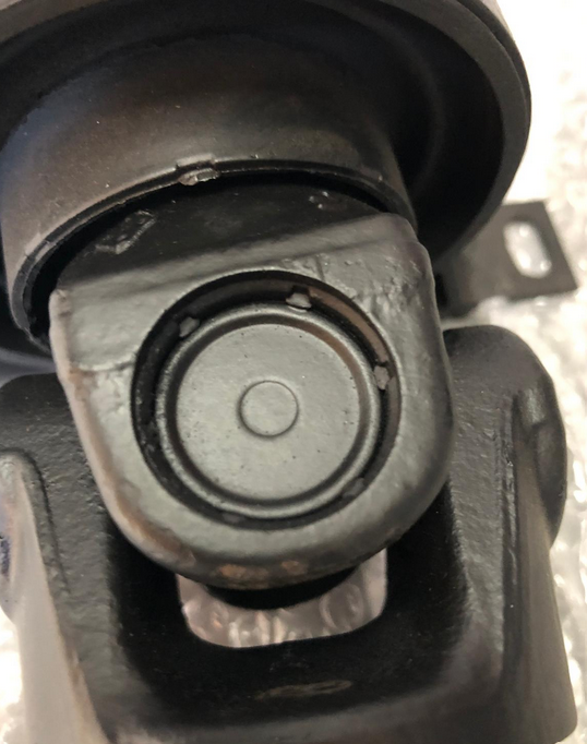

Doet ie het, of doe ie het niet?

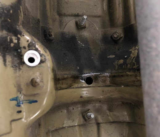

Nee! Het tussenaslager hangt nét iets verder en de studs staan net iets wijder uit elkaar, hoe is het mogelijk!

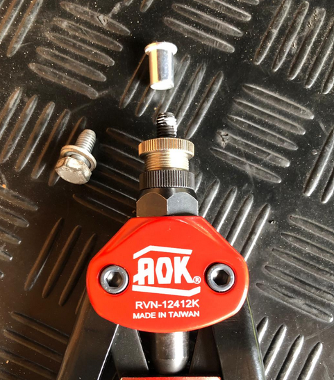

Maar bij dat rode puntje zat wel een gaatje..! Dat bracht me op een idee:
Ik had nog de goede boor om hem uit te boren en er een M8 blindklinkmoer in te zetten!
Erg blij dat ik dit al ooit gekocht had voor de Performance Package (veerpootbrug) op een Z8, en dat ik daar na een paar jaar sowieso nog aan dacht terwijl ik me vreselijk frustreerde over die toffe dure gereviseerde cardanas... die dus ook niet paste!
Super blij dat het gelukt was. En een beetje met een Peppi en Kokki gevoel dat je zo'n gave cardanas op een alternatieve manier vastzet... Maar ondertussen rijden we al duizenden kilometers trillingsvrij, en zeker de eerste rit was het een verademing om de koppeling niet te angstig/subtiel op te hoeven laten komen bij het opschakelen, want die speling was echt, en de verlossing ervan ook! Wat heerlijk zeg. Einde aan een irritant hoofdstuk.

Re: E46 M43 Budget-Bimmer Project: VinceBar, uniballs, 4kg vliegwiel
Bericht door jessedehaan » 06 jun 2025, 23:32
[/quote]
het effect van een veel lichter vliegwiel is spectaculair, enkel wegrijden vraagt in het begin iets meer aandacht. De komplete ø 240 mm OEM koppeling van de Evo weegt 20 kg, deze heb vervangen door een twinplate set van ø 215mm en 10,1 kg totaal en het hok vliegt echt door de toeren. Persoonlijk vind ik dit één van de betere modificaties.
[/quote]
Gaaf, helemaal mee eens, geheel herkenbaar.
HSR
Berichten: 5654
Bericht door HSR » 08 jun 2025, 11:25
Mooi verhaal over de cardanas. Ik denk dat ik die op mijn Z3 ook ga laten balanceren danwel reviseren.
Berichten: 29965
Bericht door Martijn_bmw » 08 jun 2025, 12:23
Mooi verhaal met de cardanas en top dat het uiteindelijk toch gelukt is :)

Op de klinkers hoorde ik steeds meer getik, en dat waren de kogels in de draagarmen. Linksvoor was het de centrale kogel die je het meest hoorde, en Rechtsvoor de fuseekogel. Apart wel, ik had verwacht dat rechts harder zou slijten door meer bermcontact. 80.000km met deze TRW armen gedaan en eerlijk gezegd hadden ze met de vaak genoemde 60.000km op de fora ook al wel vervangen mogen worden.
Dit keer ben ik niet voor de sportonderstel modellen gegaan (foto van de vorige keer, de platte variant zonder gevulcaniseerde demping rond de kogel).
Momenteel zitten de normale/gedempte kogels er weer onder (op de foto de vieze variant die er origineel ook ooit onder zat). In combinatie met de uniballs bovenop (moet wel voor wat camber) is dit een mooie mix zo.
En qua draagarmrubbers was ik al gewisseld van de excentrische Z4M modellen (geven 1cm meer naloop/caster om de listige Z4 wat gemoedelijker te maken) naar M3 rubbers: Die zijn ook van massief rubber (niet oliegedempt/gevuld) én hebben een extra getapt gat waarmee je de draagarmen aan een M3 bodemplaat kunt fixeren. Ik had de indruk dat dat bij hard remmen wel merkbaar stijver is, theoretisch in elk geval wel!
Ook heb ik de kortere E34 stabilinkjes geplaatst (24cm ipv 27cm standaard) vanwege de nog iets lagere H&R veren. Werkt ook prima, merk helemaal geen verschil natuurlijk.
VinceBar nog steeds niet geïnstalleerd. En nog een complete kit te koop voor wie daar de vloer boven het subframe mee wil versterken.
