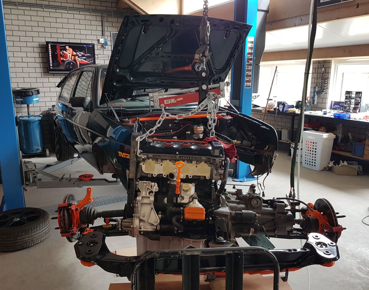

Afgelopen week dus lekker bezig geweest (voornamelijk met zoeken :tooth:). Heb eigenlijk zo goed als alles op het inlaattraject na.
Er komt toch een KMS op, de DTA is een stuk ouder en wat minder gebruiksvriendelijk, ook moet daar een uitgangstransistor nog worden vervangen (maar dat is ook zo gebeurd).
Heb de 2Y bak eraan gezet, waterpomp, dynamo, deel van de waterslangen, oliefilterhouder etc.

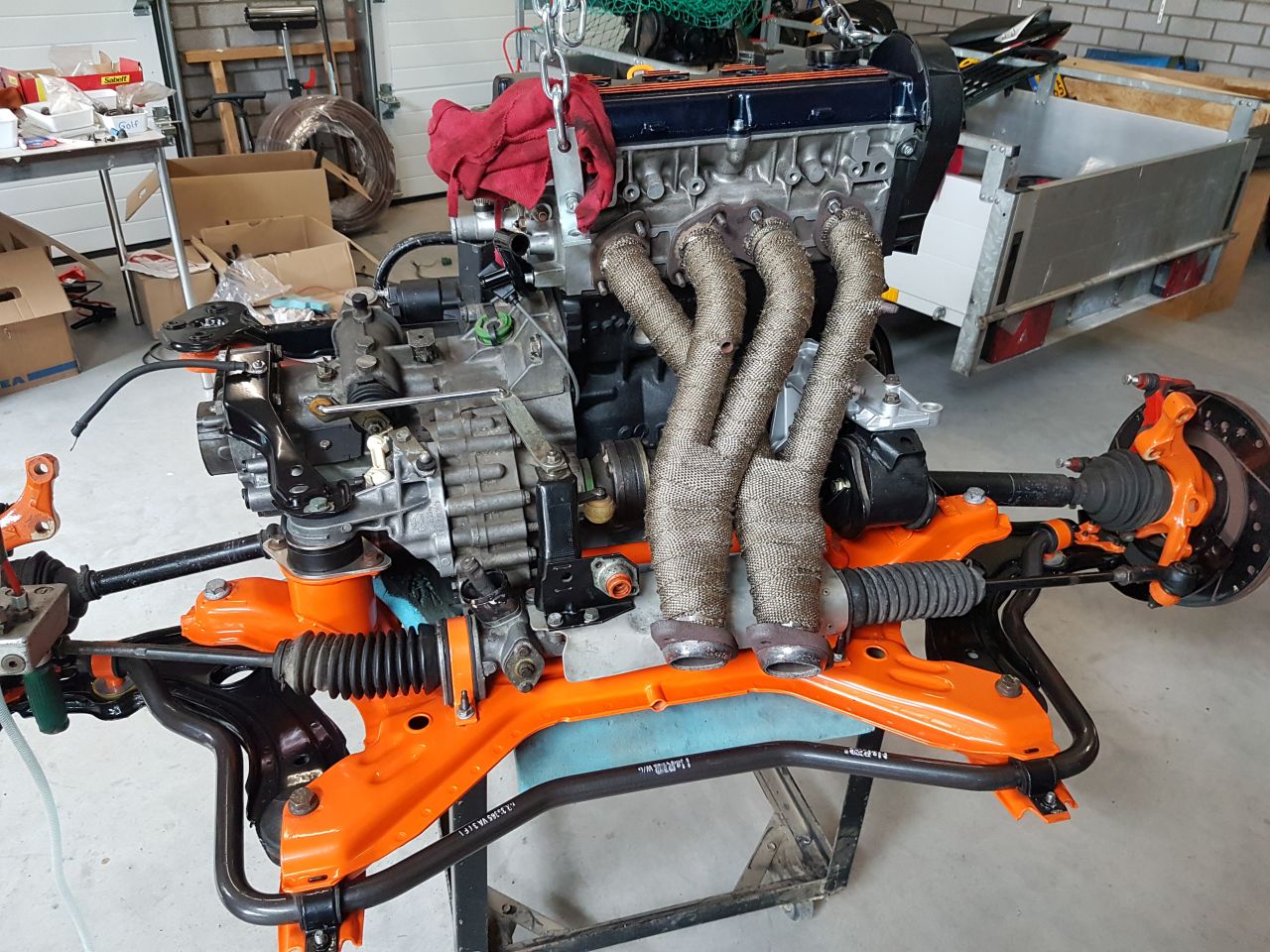

Uitlaat is ook meteen gewrapt, dus tijd voor twee fotootjes:
Nu de elektra nog uitpluizen zodat ik ook het originele dashboard kan gebruiken voor olietemp, toerenteller etc.

Fijne sleutelruimte!
Altijd mooi om alles weer fris en schoon in te bouwen....heb je later alleen maar plezier van tijdens het sleutelen...geen vette of roestige bende meer.

Nu de katalysator in 1 van de 2-naar-1 pijpen aan het verwijderen, de andere pijp was al leeg :? Dat valt ook niet mee.

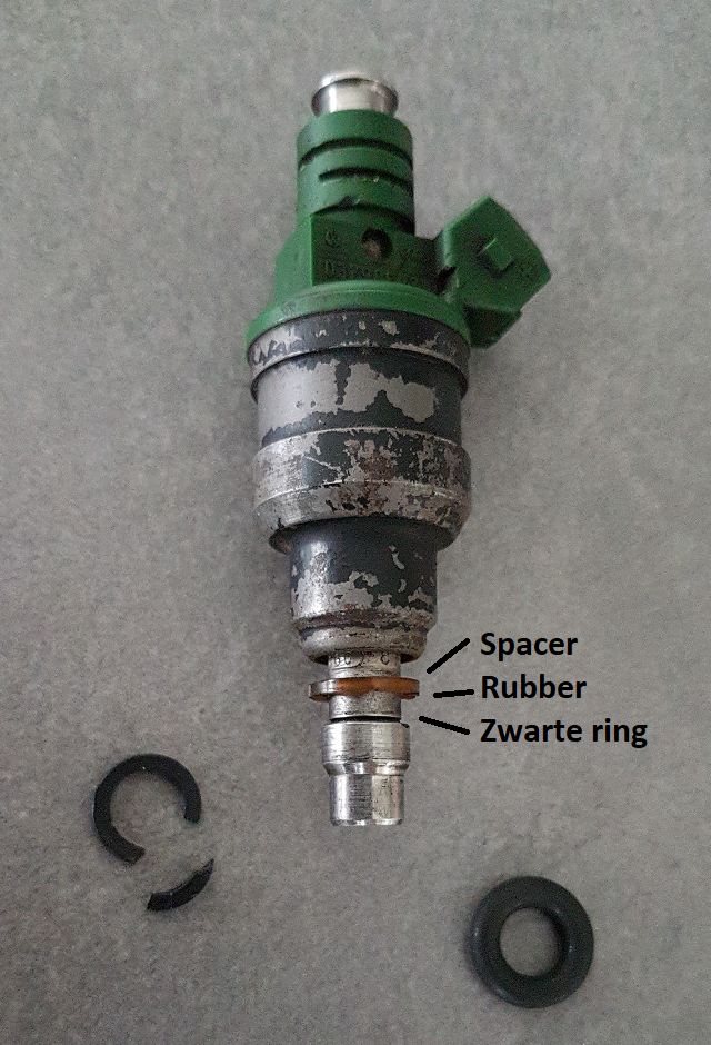

Heb nieuwe rubbers gekocht voor de afdichting van de injectors. Echter is bij het demonteren een van de plastic ringen gebroken, waarna ik dus zag dat deze een 'split' hebben waarmee je ze eigenlijk makkelijk eraf kan halen. Het rare is, dat ik 2 ringen heb zitten aan de spruitstuk kant, terwijl ik op internet overal maar 1 plastic ring (spacer) zie (zoals hier). Ik heb aan de andere kant van het rubber nog een zwarte pastic ring.

Ter verduidelijking:

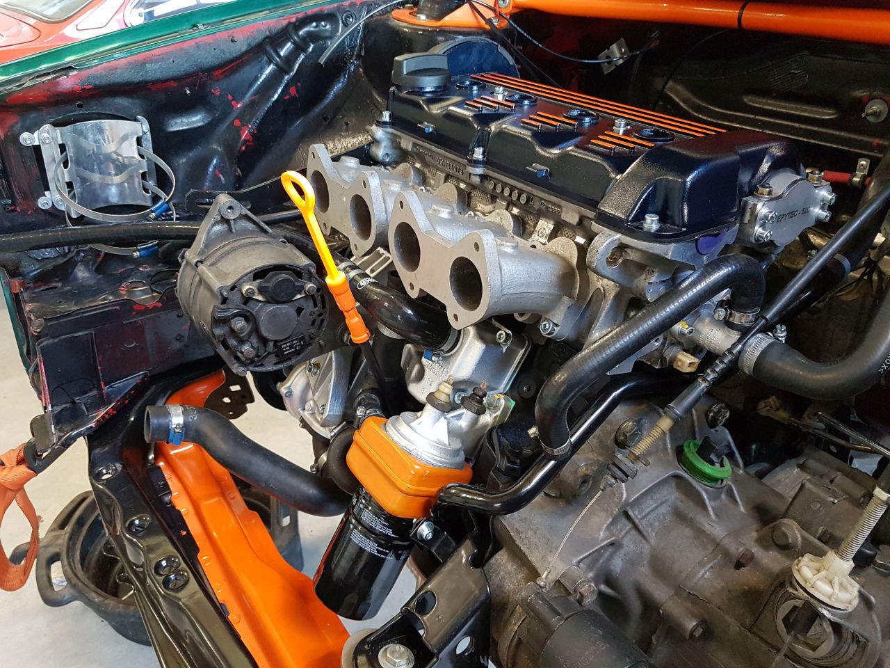

Bericht door daNpy » 22 jul 2021, 21:31
Heeft even geduurd, maar het is zover, we kunnen weer verder met knutselen.
En ik zoek meteen radiateur van 25x75cm. Heb de tip gekregen voor een Peugeot 205 radiateur maar die slechts 3 cm lager dan de VW versies (30 vs 33 cm). Weet iemand waar je die desnoods custom kunt laten maken? Anders zit je ook weer met de aansluitingen en slangen...
En een langere gaskabel heb ik nu dus ook nodig :D
