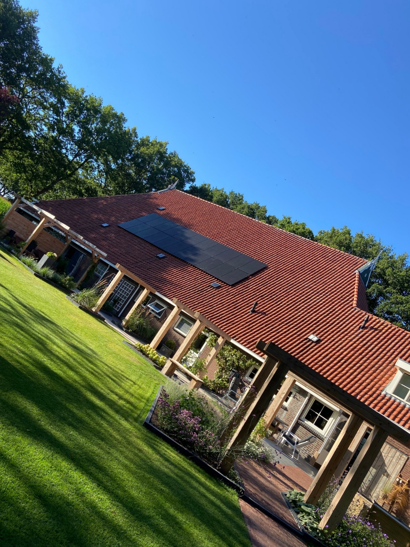

Bericht door Eeuwe » 13 aug 2022, 10:38
slagschaduw
slagschaduw
Hm, achteraf gezien misschien toch met optimizers moeten nemen.. na 18:30 doen ze praktisch niets meer. Anderzijds wekt deze setup op dagen als vandaag alsnog meer dan 50kWh op, prima.
Berichten: 41801
Bericht door Knot » 13 aug 2022, 11:46
Ik had minstens 2x zoveel neergelegd!
Berichten: 36182
Bericht door JP » 13 aug 2022, 12:39
...of de bomen vergiftigd :ken ik jou:
Berichten: 29918
Bericht door Martijn_bmw » 13 aug 2022, 12:43
Waarom niet vanaf de nok begonnen met leggen?
Toch altijd het beste ivm schaduw kans.
Gaaf huis trouwens! :D
Berichten: 44733
Bericht door Arthur » 13 aug 2022, 12:45
Z’n 2e naam is iig niet ‘Pascal’ :)
Berichten: 5064
Bericht door Eeuwe » 13 aug 2022, 15:05
Knot schreef: 13 aug 2022, 11:46 Ik had minstens 2x zoveel neergelegd!
Ons bint zuunig he :mrgreen:
Martijn_bmw schreef: 13 aug 2022, 12:43 Waarom niet vanaf de nok begonnen met leggen?
Merci! Heeft met de constructie van het dak te maken. Is een oude rijksboerderij, super solide gebouwd verder, maar wel 100 jaar oud. Hoger leggen had gekund maar had eerst het dak er af gemoeten en de constructie aangepast moeten worden :bag: dus prima zo.
Berichten: 29918
Bericht door Martijn_bmw » 13 aug 2022, 15:57
Ah ja dan een logische keuze om niet daar te leggen :) die kosten kunnen niet op tegen die paar extra KWh.
Berichten: 41801
Bericht door Knot » 13 aug 2022, 18:57
Vreemd, ivm dak belasting?
Jan Terwolde
Berichten: 2927
Locatie: Gelderland
Bericht door Jan Terwolde » 15 aug 2022, 13:39
Als de saldering er af is alsnog maar optimizers... Had die zonnepaneelboer niet ff kunnen zeggen dat dat nodig was?
Berichten: 41801
Bericht door Knot » 15 aug 2022, 14:29
Je zou het zelf haast kunnen zien/voorspellen als je een paar keer per dag naar je eigen dak kijkt op een zonnige dag.... :gek: :roll:
