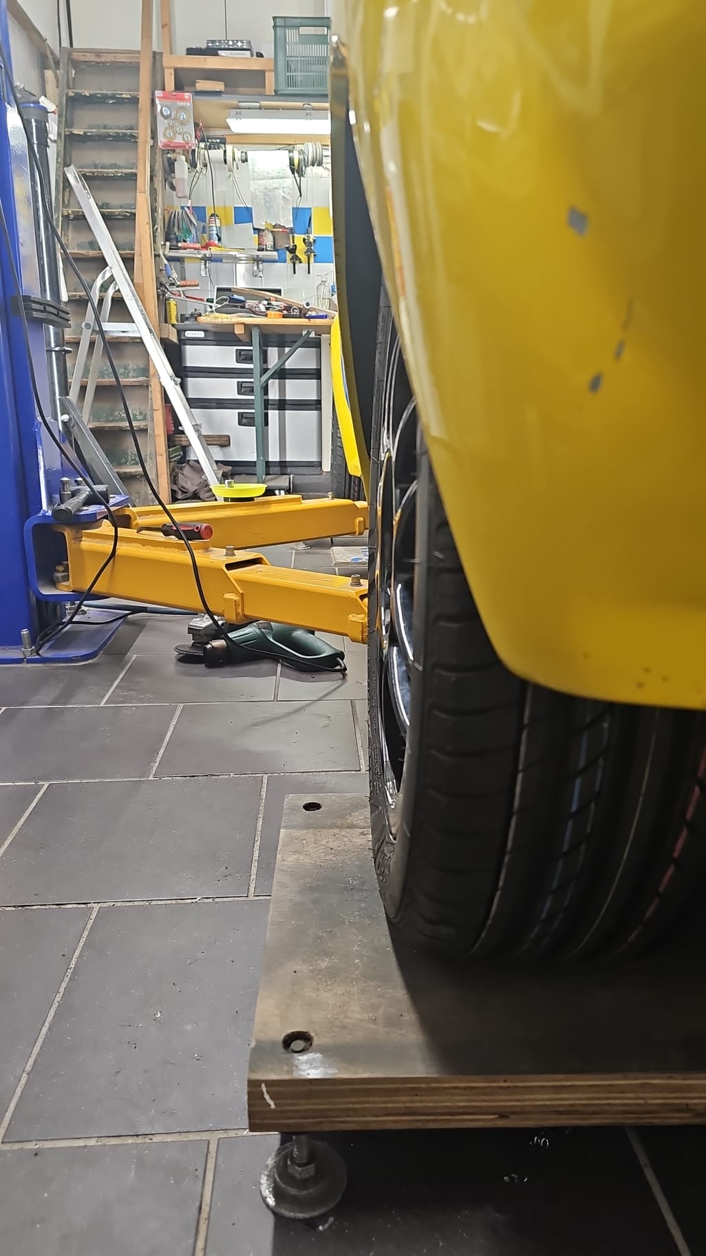

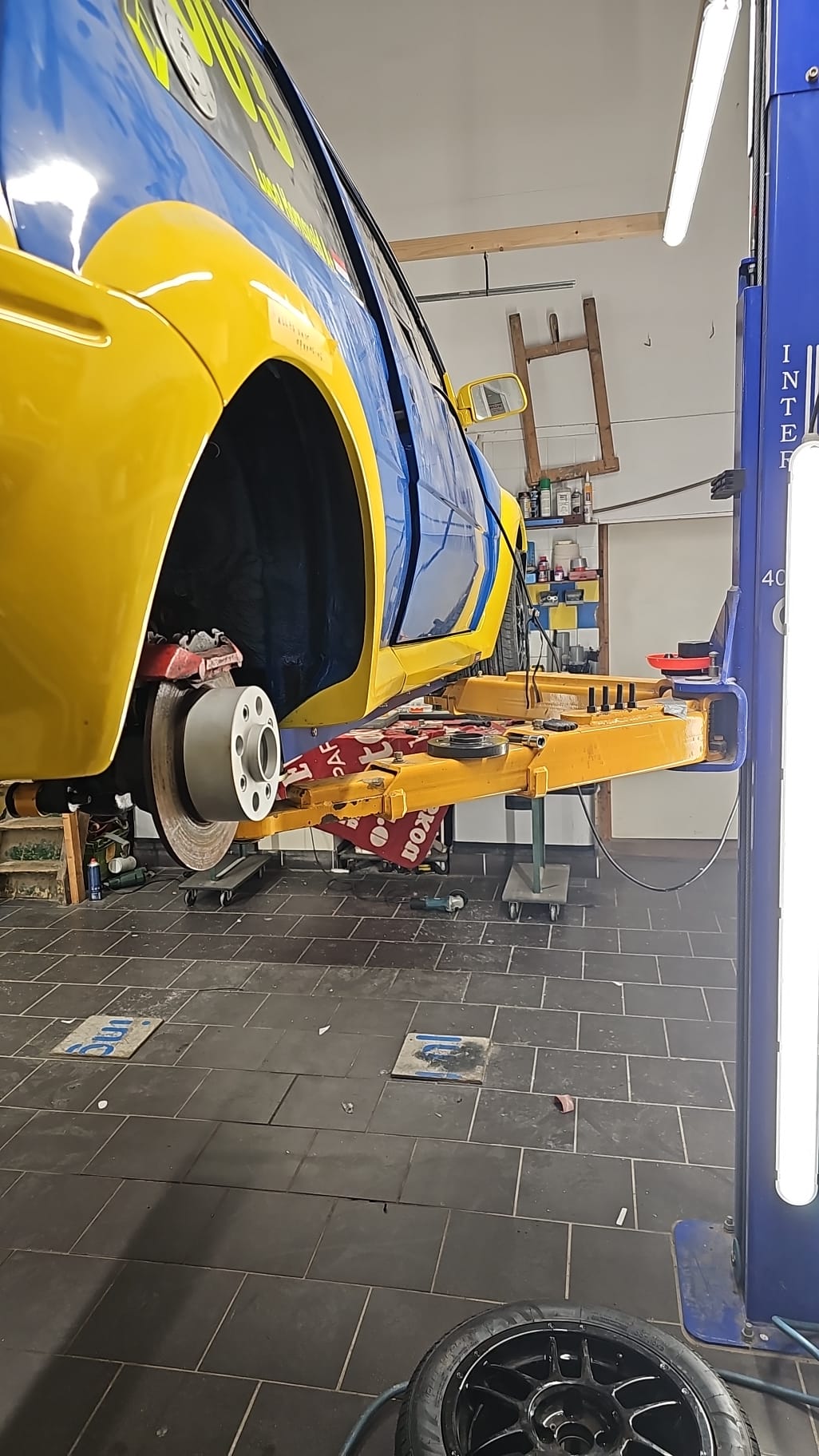

Nou, hij is helemaal uitgelijnd, vermoedelijk moet ik nog wel aan de verbredingsset slijpen om aanlopen te voorkomen, al is de vering natuurlijk bijna niks, maar toch, morgen alles nalopen en natrekken en dan kijken waar ik moet slijpen/schuren.
Dan binnenkant afmaken volgende week, dan kunnen daarna de deuren erin en kan ik hem een keer wassen, want hij ziet er niet uit.
Dan de motorkap nog monteren en de voorbumper erop en dan zou die klaar moeten zijn voor de keuring.

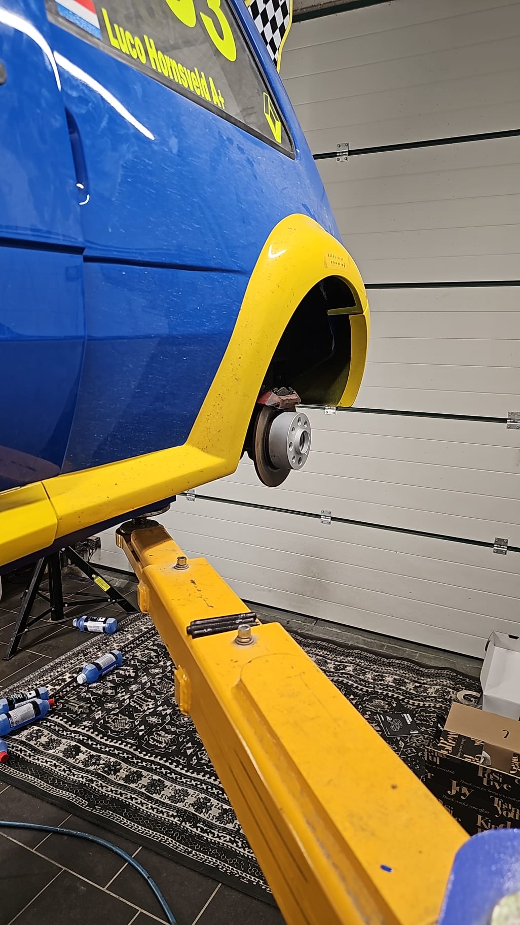

Uitgelijnd en achterkant helemaal gecontroleerd en nagetrokken, alles goed vast.
Uitlijnsetje mooi plekje gegeven, misschien ooit eens van rvs laten maken.

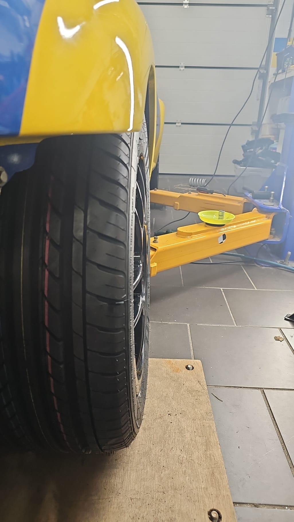

Stance voor is wel goed denk ik, weet niet of ik nog breder kan ivm aanlopen bij insturen
Stance achter moet ik nieuwe spacers voor bestellen, dat mag wat breder.

Achter mag idd iets meer naar buiten. Wordt wel een plaatje zeg
Gr Ron
Gr Ron

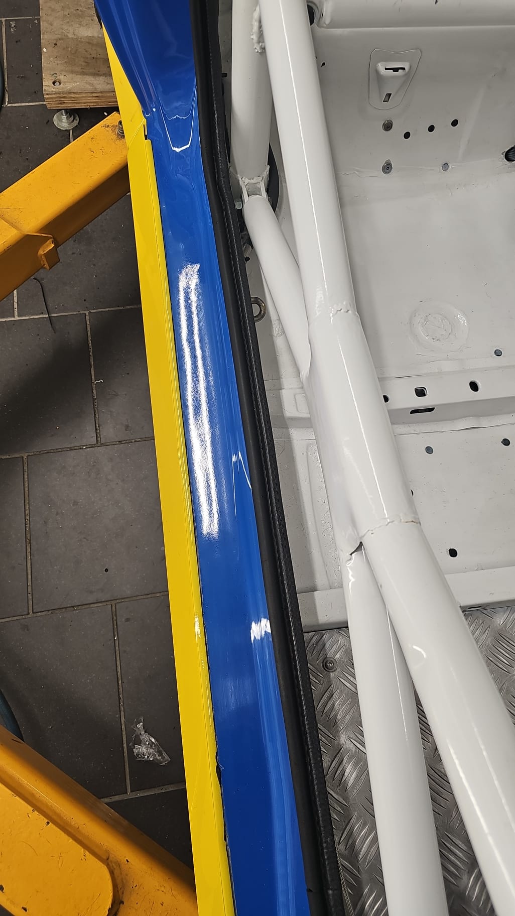

Vanochtend de rubbers van de deuren helemaal schoongemaakt zodat binnenkort de deuren erin kunnen, de dorpels hebben wel wat plekjes dus eens kijken of we daar carbon folie op kunnen doen, dus wrapsetje besteld met hele kleine mesjes ed.

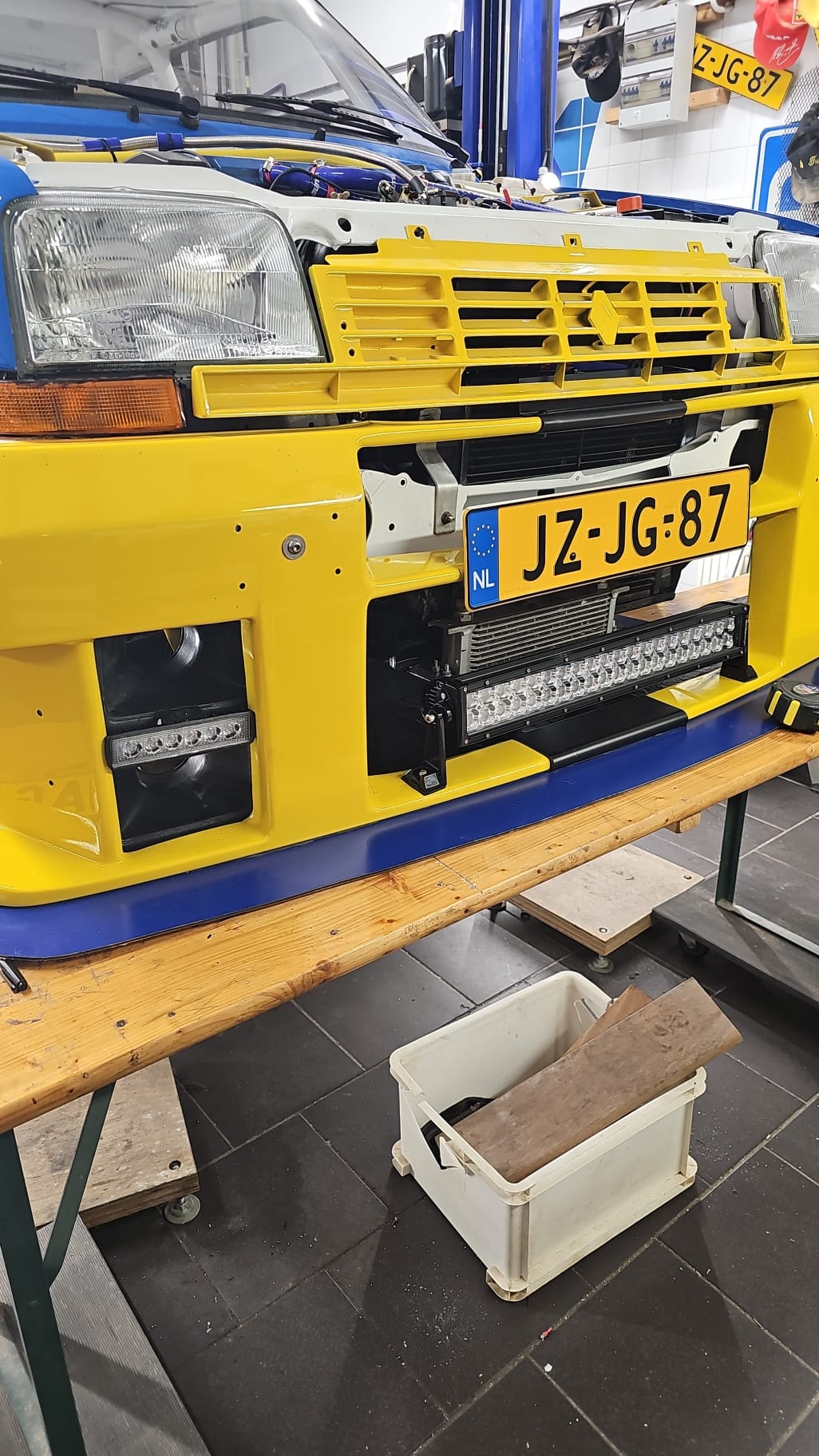

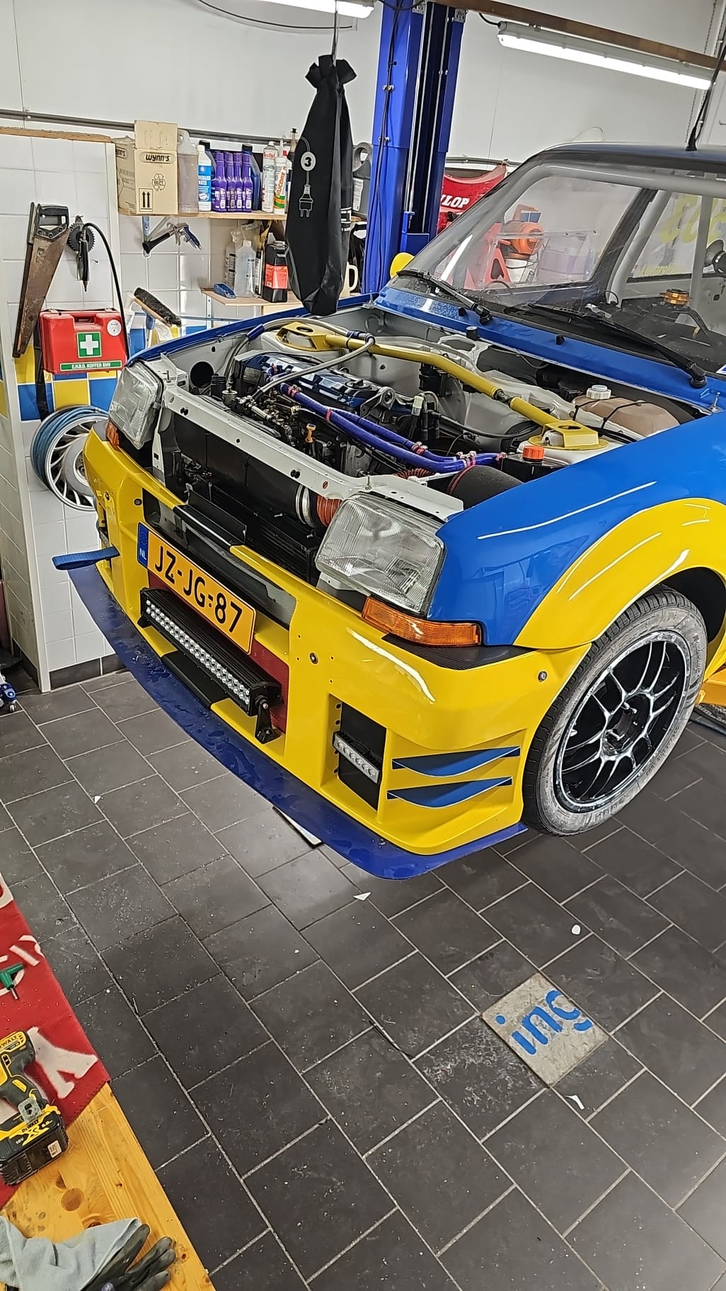

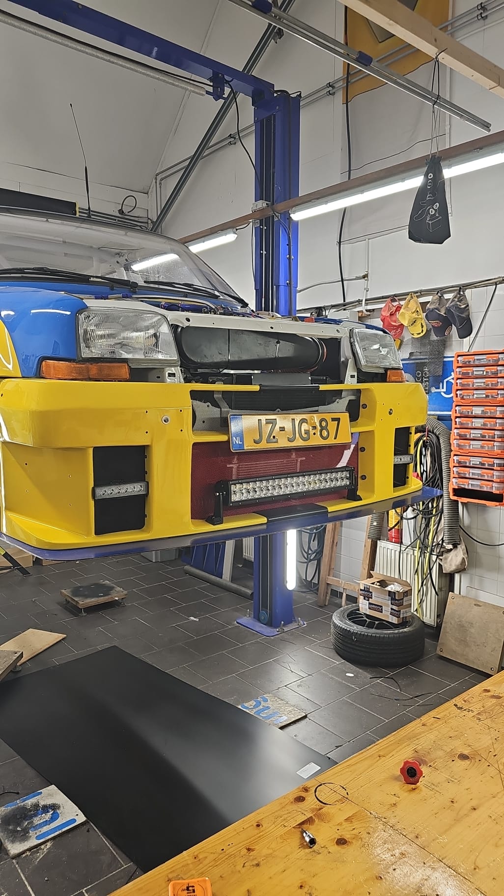

Vandaag begonnen aan de voorbumper, je moet ook wat licht hebben he, anders zien die bmw rijders je niet
Middelste gaat gewoon aan met groot licht, de kleintjes komen tussen de luchthappers en flitsen eerst een paar keer

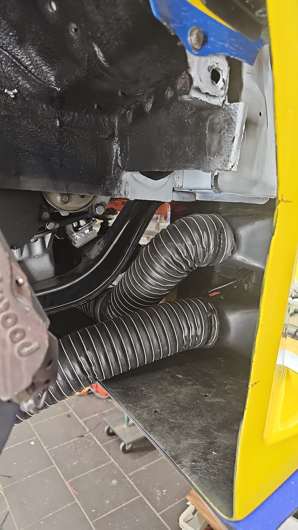

Luchthapper onder is voor extra koeling tussen de bodem, beetje op uitlaat richten denk ik en de bovenste voor de remmen.

Elke keer denk je, nou vandaag ff de verlichting, dan ff de koeling, dan plaatjes om te voorkomen dat er allerlei trop op de bodem kan komen, enz enz enz.
Altijd weer meer werk dan gedacht.
Maar de bumper past, koelingen zitten er voor 90% op, alleen nog richten op de remklauw, maar dan moet ik eerst alles dichtzetten.
fototjes en (ik zal het zelf maar zeggen (kermisverlichting) maar de kleine ledjes pasten precies tussen de luchthappers, anders had het ook niet zo mooi geweest, en de ledbar is eigenlijk alleen voor op het circuit als dat er ooit van komt (speciaal voor die blinde BMW rijders)
[Vimeo]https://vimeo.com/1050277185[/Vimeo]

Bumper bijna helemaal af, alleen nog de zijvleugeltjes maken.
Wielen wisselen lukt alleen net niet als die van de grond is, en dat is toch wel handig, dus dat ook aangepast.
Van de week even kijken of er een spuitbusje op kleur ergens gemaakt kan worden.

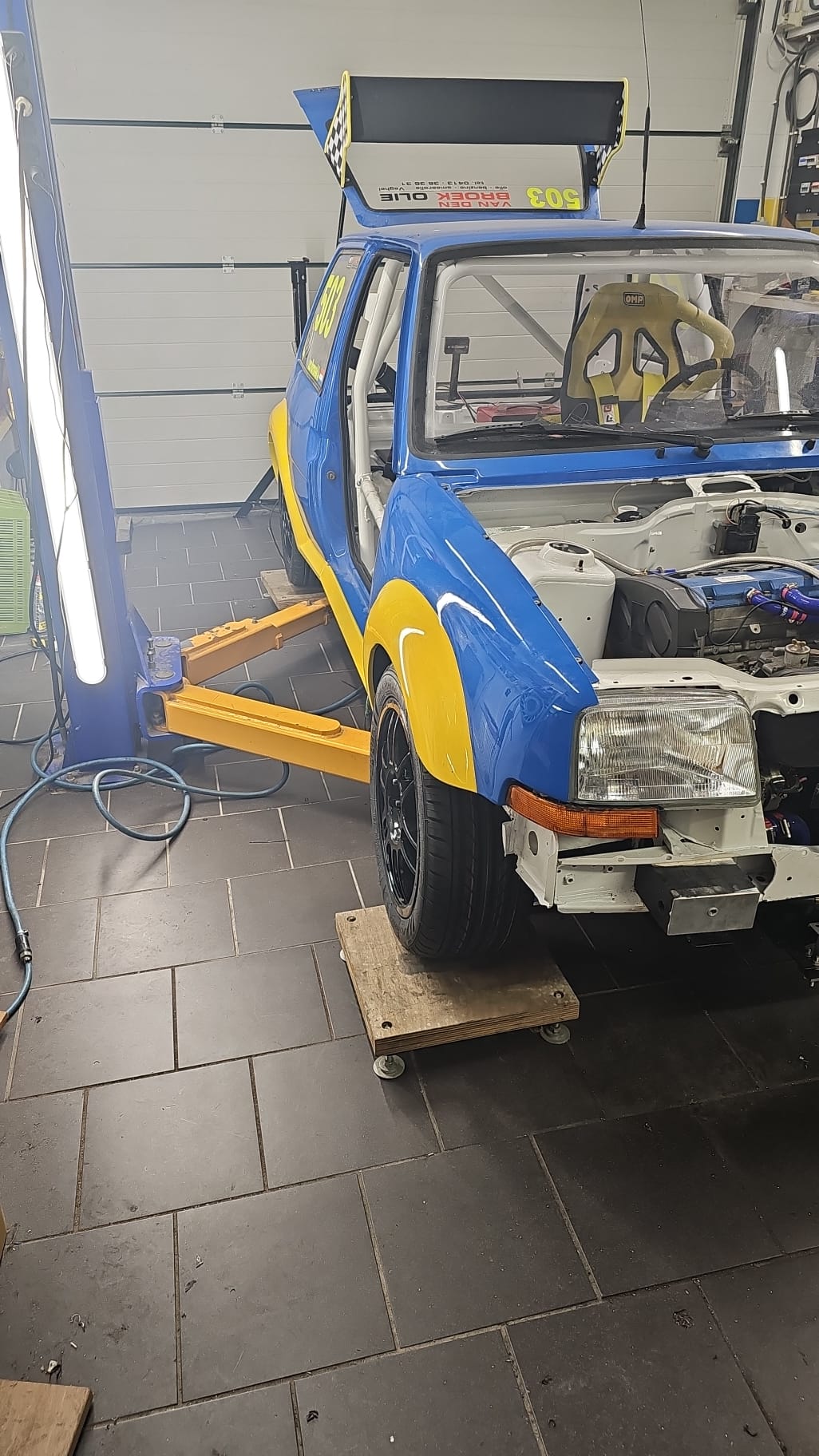

Gisteren en vandaag weer aan de gang geweest, deuren hangen erin, nummerplaten erop, nu bezig met de motorkap, alleen komen de snelsluitingen niet ver genoeg (kan ze niet vastdraaien), dus moet ik ze verzinken in het polyester, niet de netste manier, maar dan moet die maar een keer naar de spuiter (de motorkap)
Hoop het morgen af te hebben, dan kan ik hem helemaal wassen en schoonmaken en dan is het nog wachten op de spacers achter en dan kan die naar de keuring.
En van de week ff de nieuwe grille naar de spuiter brengen.

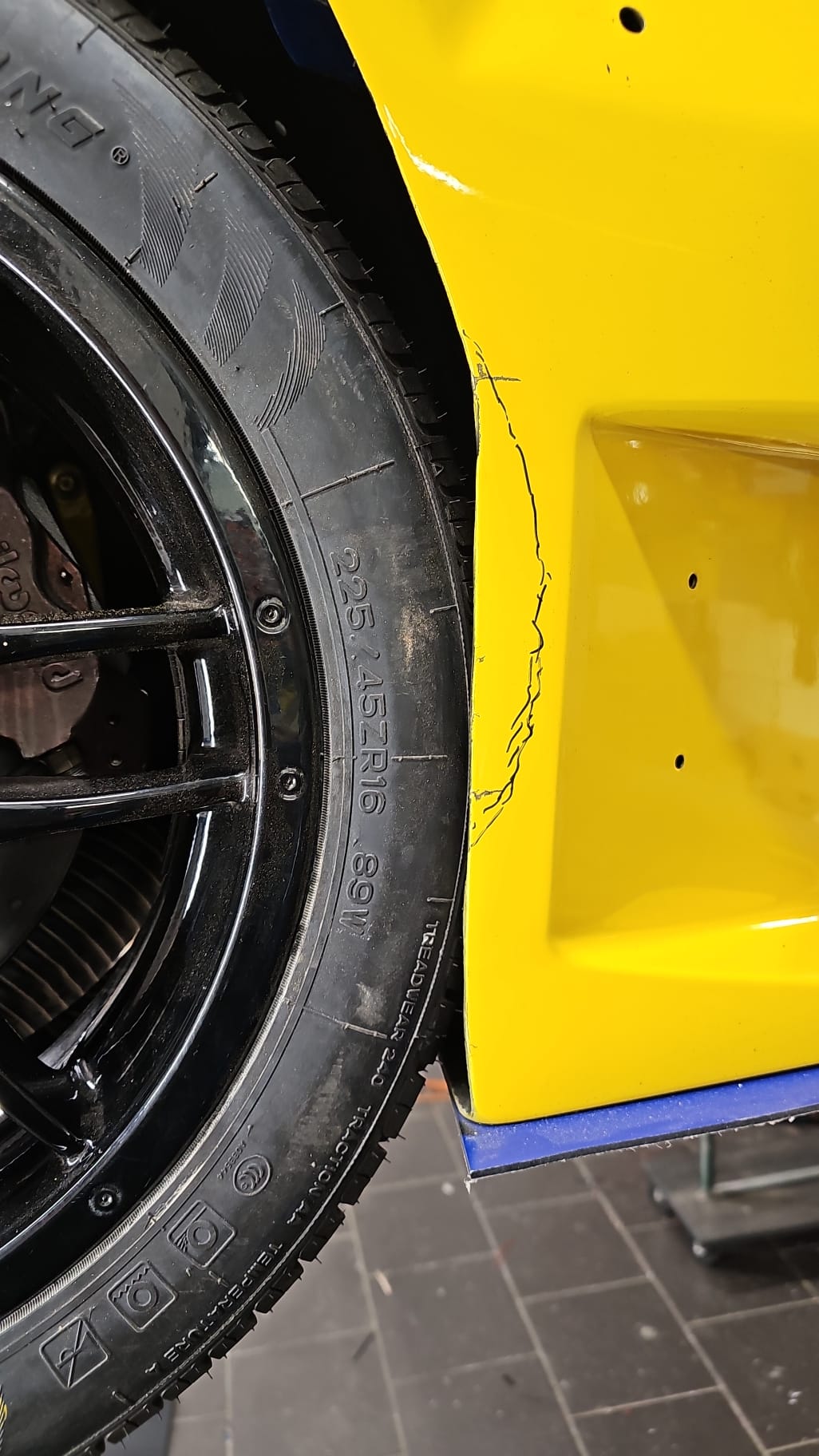

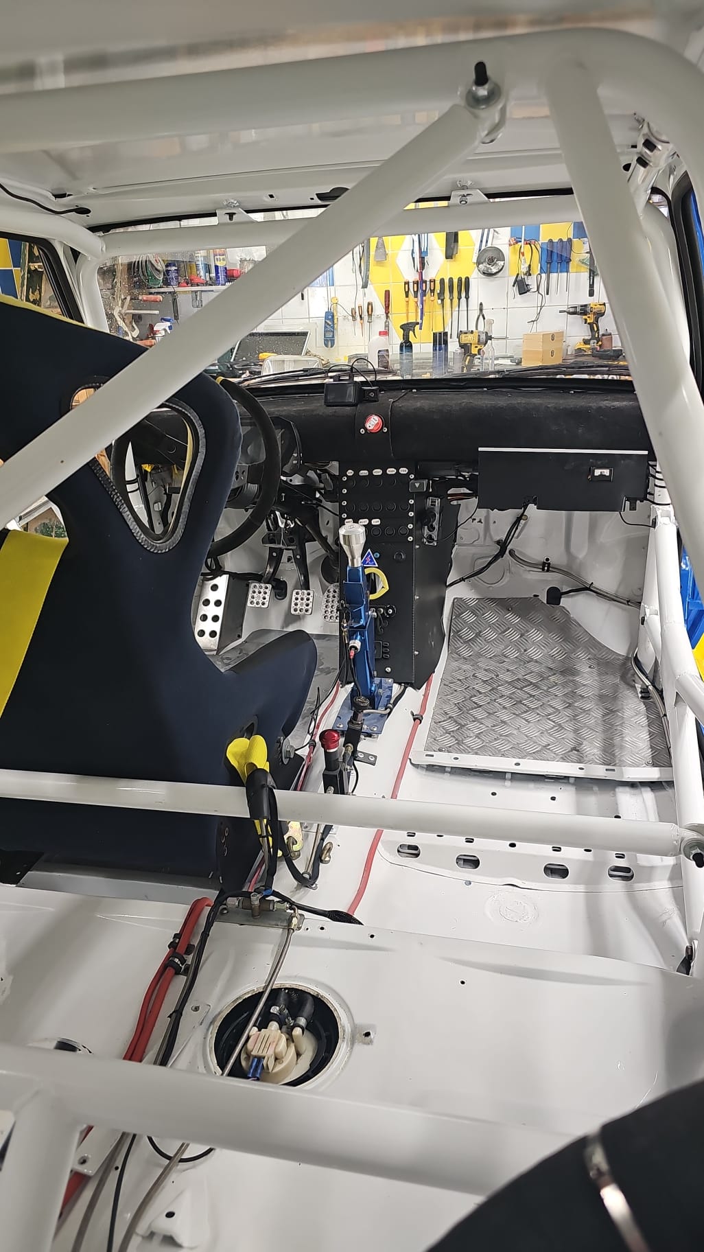

Lol, denk je helemaal klaar te zijn, rij je hem naar buiten om warm te draaien, loopt die linksvoor bij sturen nog aan, dus weer een beetje slijpen.
Maar vervelender is dat de fan niet aanslaat, relais getest, dat is goed, staat op twee pinnen 12 volt zodra je contact aanzet, maar geeft schijnbaar toch niks door??
Dus of alles weer uit elkaar en uitzoeken, of een schakelaar maken op het dash
Is allemaal voor volgende week.

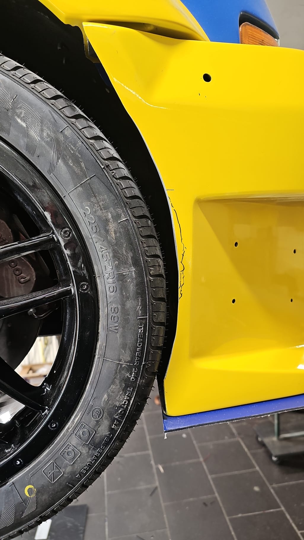

Kon het niet laten en toch nog aan de gang gegaan, voorkant bij het aanlopen aan de binnenkant nog wat weggeslepen, kon precies op de band zien waar die aanliep.
Bumper eraf en kijken hoe het nu zat met het relais, dus even contact met albi, nou toch de goede draden aangesloten, waarom slaat de fan dan niet aan?
Nou de AIM geeft een massagestuurd signaal, standaard is het bij de auto plus gestuurd, dus ja dan werkt het niet.
Twee mogelijkheden,
Mogelijkheid een heel de kabelboom weer slopen om het aan te passen, hele hoop werk.
Mogelijkheid twee een massa gestuurde aansluiting maken met een ander relais, deze dus gekozen en de bedrading met relais gemaakt, dus nu vrijdag of zaterdag even los aansluiten en kijken of het werkt en dan netjes wegwerken, hoeft vanaf het relais gelukkig maar 1 plus draad naar de fan.
Vandaag de nieuwe grille weggebracht om te spuiten, die is over twee weken klaar.
Twee mogelijkheden,

En met het nieuwe relais is dit ook weer opgelost, fan slaat aan bij 85 graden.

Laatste dingen aan de bumper gedaan, sleepoog en vleugeltjes, hopenlijk nu voor de laatste keer los geweest.
Spacers achter waren ook binnen dus die nu aan het monteren en dan is die echt helemaal klaar voor de apk.
