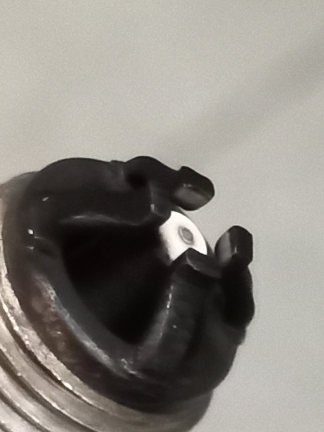

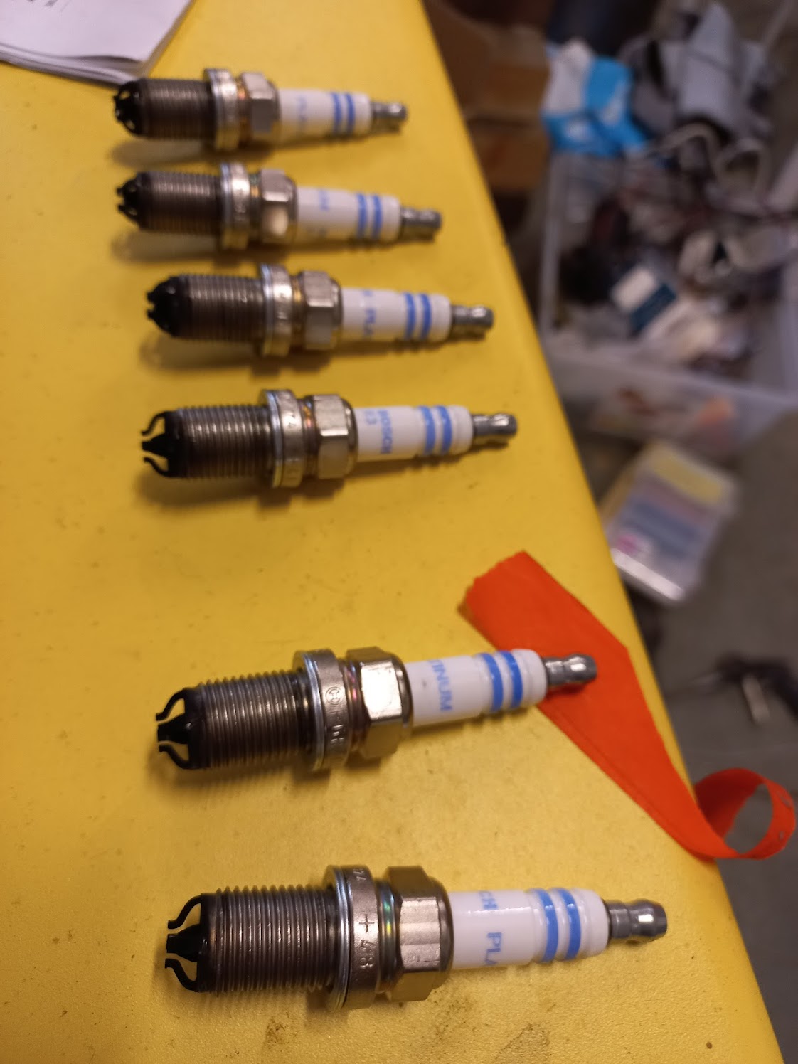

Bougies er maar eens uit, en de boel met de hand ronddraaien.....mmmmm die bougies:
Ik vermoed dat de zwarte aanslag een gevolg is van de eerste paar starts waar er best wat rest olie in de kamer zit en alleen een uitlaatspruitstuk. Of moet ik me hierover toch andere zorgen maken?
Op de nokken nog wat montage vet gezet en olie over de nokken gegoten.
Mocht bij de volgende start het tikken toch even weg zijn, dan weet ik dat het toch iets met de smering is en het tikken van de nokkenklepstoters.
Boel samengebouwd en gestart, geen...wijziging en de tik is er nog. Dus is het niet de smering.

De auto blijft rommelig ronde stationair lopen, maar eerst maar eens de boel op temperatuur krijgen. Dat laatste ging sneller dan verwacht. Nog wel kunnen tanken maar na een 2km werd de temperatuur van koelvloeistof te hoog en moest ik aan de kant.
Voorzichtig voelen, grote retour leiding aan de bovenijde van de radiateur, lauw warm, de leidingen aan de onderzijde gewoon koud, radiator ook koud. Thermostaathuis heet. Olie filter huis heet!
Vreemd, dus geen flow?
Boel wat af laten koelen zodat ik het thuis kon komen.
Bij het terugrijden, om het opwarmen wat tegen te gaan op snelheid koppeling ingetrapt.
Dan zakken de toeren zo ver dat ie afslaat, maar ook weer oppikt en aanslaat. mmmmm iets is nog niet lekker.
In het begin van de e36 dit ook al eens gehad en wat het de carterventilatie.
Oja haalde de schuur net niet.....
OnlineMartijn_bmw
- Berichten: 30215
Re: BMW E30 Project B28cs: tik en flow
Klinkt alsof de thermostaat dicht zit waardoor hij niet de omloop door de radiateur gebruikt.
Verder idd tikkende injectoren kan zeker, gelukkig geen mechanische ellende in de motor.
Zwarte bougies kan zeker komen van alle korte test stukken, rij eerst maar eens een uur met ook flink wat belasting en daarna nog eens checken

Omdat de motor de neiging heeft om af te slaan wanneer ik de koppeling intrap, toch maar een nieuwe filterhuis voor de carterventilatie besteld. Meen gehoord te hebben dat dit onderdeel dit kan veroorzaken en het was 1 van het weinige dat ik niet vervangen had [nu alleen nog de stappen motor] Dus voor de 3.3476ste keer de inlaat er af en dit vervangen, evenals alle koppelingen nagelopen.
Bij de inlaat poorten viel mij een kleine beetje olie afzetting op. hadden alle poorten en ik heb de rubbers niet vooraf ingesmeerd.
Vreemd maar omdat ze het allemaal hebben zal het geen issue zijn.
Ook viel me op dat van het 'tuutje' van de het filter naar de oliepeilbuis de slang behoorlijk geknikt was. Daar moest dat wat anders voor gevonden worden. Vond nog een stuk slang dat gebruikt wordt bij de rembekrachtiger. De juiste diameter en door de staal draad wapening, knikt deze niet. Een pokken klus om het er op te krijgen omdat het nu stugger is, maar gelukt.
Bij de laatste twee proefritten merkte ik dat de motor onvoldoende op temp kwam.Ik had gekozen voor een lage temp thermostaat en dat had ik niet moeten doen. Dus ook nu direct maar die vervangen voor een 88 graden versie.
Op oudjaarsdag heb ik de traditie dat ik olie bollen haal bij mijn neef en daarna doorrijd naar mijn ouders, natuurlijk met oliebollen.
Was me wel wat aangelegen om het met de e30 te doen want daar trok ik een jaar geleden met de kerst vakantie het blok uit.
Motor dus weer zo snel mogelijk proberen te ontluchten. Dat leek goed te gaan, dus met goede zin begonnen aan de olie bollen run van 80km totaal heen en terug. Maar het ontluchten was niet zon succes en wilde ook niet een succes worden.
Meerdere keren op de heenweg moeten stoppen om de boel af te laten koelen en verder te ontluchten. Zo niet heel erg, maar het was ook niet zo dat de motor na elke stop minder snel heet werd. Any hoe, de olie bollen kraam gehaald.
Daarna mijn ouderlijk huis ook, maar op de terug weg begon de auto al snel wat te stotteren en na de eerste afkoel periode wilde de auto niet meer starten.
Nog wat gekeken of ik zelf wat zag, maar kon zo niets vinden. Dus anwb er bij.
Auto krijgt geen benzine en vonk, dus waarschijnlijk de BDP sensor kapot. Die heb ik in het verleden ook al eens kapot gehad toen het thermostaat huis scheurde. Mogelijk nog ook agv het slecht willen ontluchten iets met de sensor gebeurd?
Dat werd dus afslepen, maar dit verliep allemaal zo vlot dat ik ruim een uur na de 1e melding de auto al op de vrachtwagen stond.
Sensor is al weer in huis, dus die binnenkort even plaatsen en dan verder op zoek naar het terugvallen van de toeren.
Want het vervangen van het filter heeft niet geholpen.
Toch de stappen motor of nog ergens een vacuumlek.....
