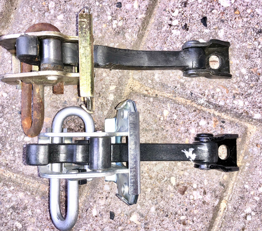

Tand des tijds
-KLIK, plots gaat de deur van binnen niet meer open...
Dit bleek een gebroken kabeltje van de binnenhendel naar het slot te zijn. Dus na een paar dagen maar snel die kabel vervangen, want steeds je raam helemaal omlaag doen om jezelf eruit te laten is ook zo ongemakkelijk.
-Ook viel het bestuurdersportier al jarenlang vanzelf dicht. Dat is meestal handig, en soms heb je plots een zeer scheenbeen. Zo had ik al een jaar lang een nieuwe deurrem liggen, en eindelijk heb ik die maar geplaatst. Dat is even wennen, je deur zelf dicht moeten slaan, maar het went snel.
Beide klusjes waren goed te doen. Het is weer even wat gefriemel, en goed opletten dat je de vaporbarrier weer netjes dichtkit (of de butyl verwarmd/weer aandrukt).

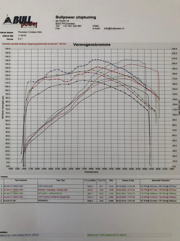

Re: E46 M43 Budget-Bimmer Project: DREXLER inside / dyno
Inmiddels rij ik alweer ruim 2 jaar/70.000km met de nieuwe kop (0,5mm gevlakt, geflowd). Dat reed al meteen beter, zie update op pagina 12. Nu eindelijk ook de cijfers erbij! Het vermogen is 6pk/4% gestegen bij gelijk toerental. En het koppel over de hele linie 15nm/7% hoger.
De koppelgolven zijn niet vlakker getrokken, maar je voelt daar niets van (hij trekt zuiver door, zoals je in de veel vlakkere doorrekening naar de pk-lijn beter ziet).
Dit is wel het maximum dat dit blok gaat halen: 141pk/208nm uit 1895cc, en met die achtklepper al vroeg veel koppel.
De bibbers na 5500rpm, wat zou dat kunnen zijn?
Injectoren zitten volgens de tuner niet op de max, en zijn ook gereviseerd/geflowmatcht.
Laatst was ik ook op Meppen met DF.
Wat een dag! Leuk gereden en meegereden.
En ook van die andere forum-posters met hun lange verhalen ontmoet
Vorig jaar reed ik een keer ronde van 1.48 met een 3.45 diff. Toen had ik teveel lucht in de banden en voelde het net als schaatsen.
Nu reed ik makkelijk 1.47, en was het met een halve bar minder (2.0 koud naar 2.5 warm) ook veel beter rijden.
Alleen had ik nu een kort 3.64 diff waarmee ik heel ongelukkig uitkwam, o.a tussen de hairpins na het lange recht stuk: Opschakelen naar 3, of gas inhouden, beiden niet zo handig.
Beide diffs hadden de RacingDiffs sperkit, de Drexler bouwde ik net op dat moment om naar 3.46, en daarmee zou ik nog eens terug willen komen. De M3 remmen voorop vertraagden goed, maar na een paar ronden werden de ATE blokjes wel zacht.
De smalle 205/50/17 Potenza S001 banden rolden ondanks de lagere druk nog erg over de wangen.
225/45/17 zou denk ik veel betere zijwaartse grip geven, maar eerst gaan we het zo proberen:
Van -0,5g camber door de camberpinmod, kan ik nu wel naar -1,5g met de deze unibal topmounts van SilverProject (die ook op standaard dempers passen). De verstevigingsplaten konden er ook dan ook eindelijk tussen.
Meteen de Lesjofors M veren vervangen door H&R veren die ik nog had liggen. Wat me opviel was het hoogteverschil .. , maar doordat ze stuggers zijn, en omdat de nieuwe topmount wat hoger is dan de lage Z4 topmount die erin zat, valt het netto wel mee en staat de neus een mooie centimeter lager. De 'oude' Sachs topmount was LV behoorlijk rot, wel apart.
De Lesjofors veer zag er zgan nieuw uit, dat verraste me na 4 jaar/120.000km. Want mijn achterveer (GAZ, 2jr) is al behoorlijk afgebladderd en roestig. Achter veert toch juist minder heftig dan voor, toch een serieus verschil in poedercoat kwaliteit?
In elk geval is de voorkant nu zoveel strakker, dat beetje extra camber en de stabielere veer maakt op een klaverblad wel uit. Ook is het niet minder comfortabel, het is alsof de HR veren beter passen bij de gele Bilsteins. En dat het lineaire/progressieve ontwerp van de veer (zie verschil in windingen op de foto) toch werkt.
Achter komen ook nog wat uniballs, en dan weer eens kijken of we nog eens een rondje op Meppen kunnen doen, met wat meer grip op dezelfde bandenset.
