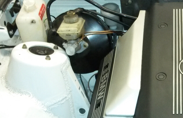

Bedankt voor de filmpjes :) ik heb er al heel wat gekeken. Een M60/62 in een E30 is natuurlijk al heel veel gedaan, dat maakt het allemaal wat minder spannend. Toch zijn er nog vele keuzes te maken en de vele build-threads en video's helpen daar zeker bij. Zo vind ik het verplaatsen van de rembekrachtiger naar voorin de neus (zoals beschreven op e30.de) geen elegante oplossing. Bij de witte van de vorige pagina is dat opgelost met een combinatie van een VW/Renault bekrachtiger en hoofdremcilinder. Zo zijn er nog vele details die ik aan besturen ben.

RJK schreef: 24 mei 2019, 11:09 Bedankt voor de filmpjes :) ik heb er al heel wat gekeken. Een M60/62 in een E30 is natuurlijk al heel veel gedaan, dat maakt het allemaal wat minder spannend. Toch zijn er nog vele keuzes te maken en de vele build-threads en video's helpen daar zeker bij. Zo vind ik het verplaatsen van de rembekrachtiger naar voorin de neus (zoals beschreven op e30.de) geen elegante oplossing. Bij de witte van de vorige pagina is dat opgelost met een combinatie van een VW/Renault bekrachtiger en hoofdremcilinder. Zo zijn er nog vele details die ik aan besturen ben.
Er is een complete brake booster kit te koop voor e30/36 v8 ombouw

Ja, maar dat (eerste link) is precies wat ik niet wil, zoals het bij die witte van het filmpje is opgelost blijft de booster gewoon op de originele locatie. Veel cleaner dan dat ding achter je koplamp en dan de stang en leidingen door de hele motorruimte heen. :nah:
Nee ik snap je punt, ik deelde uit enthousiasme wat ik wist over de swap :P
Je kan ook de hydraulische brake booster van een bmw e32 gebruiken.

Die optie was ik ook tegen gekomen ja. Maar ik denk dat de booster op de min-of-meer originele locatie toch mijn voorkeur geniet. De bouwer van de witte E30 heeft mij al voorzien van wat foto’s, top van hem!

RJK schreef: 25 mei 2019, 09:53 Die optie was ik ook tegen gekomen ja. Maar ik denk dat de booster op de min-of-meer originele locatie toch mijn voorkeur geniet. De bouwer van de witte E30 heeft mij al voorzien van wat foto’s, top van hem!
Sowieso zit die bij een e34 540i voor in, maar dit staat wel een stuk netter!

Er is ook nog een hydraulische rembekrachtiger ik dacht van een e32 750i, maar dat schijnt er lastig te dorseren te zijn.
