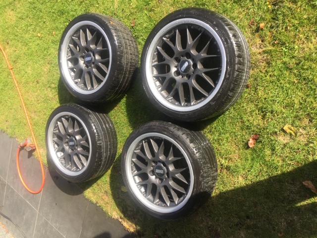

Velgen zijn dankzij Niels en een kennis inmiddels thuis... de randen zijn flink beschadigd maar de harten zien er goed uit. Ik ga de randen schuren/plamuren en spuiten in origineel zilver. Polijsten zal helaas heel lastig mogelijk zijn. De harten ga ik eerst eens gunmetal grey plastidippen om te kijken wat voor resultaat dat geeft. Dan nog rood met gouden of zwart met zilveren naafkapjes erin. Banden zien er overigens nog prima uit en hebben een DOT van 2014. Zullen waarschijnlijk alleen nog even voor de APK dienen over een maand voordat ze gewisseld worden.

Gaat goedkomen met de sportlines!

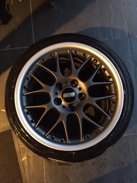

Zo.. dat was even meer werk dan gedacht. Allereerst om de juiste dop te vinden, is een veeltand M8 binnenmaat dop die veelal voor 3/8 ratels te vinden was. Uiteindelijk de dop binnen en alle boutjes losgekregen behalve de laatste.. letterlijk de laatste(!) van 60+ Boutjes draait in 1 slagje dol... Nog geprobeerd van alles in te slaan maar ze zijn zo zacht dat dat een hel werd. Een lokale garage had het voor een bak bier echter vrij snel opgelost door m10 erin te slaan en te laten schrikken met een luchtsleutel. Dus dan even de harten eruit pakken, even werd 1 dag later want ze zaten muur en muurvast. Met een blok en een flinke voohamer uiteindelijk zonder de velgen te beschadigen de harten los gekregen. Toen begon het schuren en plamuren, toch een lastig en gespecialiseerd werkje. Veelal te veel plamuur toevoegen wat het schuren lastig maakt. Ook een te grove korrel gepakt waardoor het resultaat niet 100% was. Daarna 1 laag primer, 2 lagen velgenlak en 2 lagen blanke lak. Ziet er prima uit nu. Toen kwamen de harten nog, ik had het idee ze te plastidippen in gunmetal grey maar dit werd me toch te blauw en te "vlak". Uiteindelijk voor de true metallic antraciet gegaan, plastidip werkt echt fantastisch en ben erg blij met de kleur. Helaas hier een paar druipers door een onverwachte wolkbreuk.. je ziet dit echter bijna niet. Zilveren naafdoppen waren niet meer zo netjes en matchte ook niet zo lekker met de nieuwe kleur. Rood werd me toch te gewaagd dus ook een paar Glossy zwarte BBS doppen besteld. Dit alles nu gecombineerd tot 1 velg en vind het (niet op de auto voorlopig) er erg mooi uitzien. Nu de andere velgen nog en alle boutjes nog op moment zetten...

Ziet er goed uit! Had persoonlijk de randen af laten draaien/polijsten denk ik, vind dat bij een meerdelig wiel vaak mooier staan.

Is het mooiste maar vraagt wel weer een hoop onderhoud lijkt me.
Ik vind het er echt helemaal top uit zien Sander! En troost je, ik had mijn set Z3-M velgen laten ontlakken en laten parel stralen maar alsnog was het een tering klus om het naar het zin te krijgen: krasjes en stoeprand schade wegwerken met eens soort alu plamuur, filler, schuren, primer, schuren, het zilvergrijze grijs, drogen, tweede laag, drogen, afplakken, zichtzijde antraciet, drogen, tweede laag, drogen, soms nog 3e laag, drogen, afplakband eraf, blanke lak, een laag of wat en toen nog 2K blanke lak.
En nu vind ik ze eigenlijk te donker

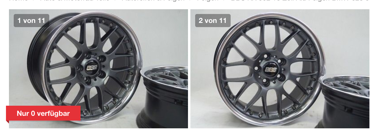

Afdraaien en polijsten was zeker het mooiste geweest, dit was dan ook een beetje mijn voorbeeld:
Echter vergt het inderdaad veel onderhoud en worden dit ook nog eens wintervelgen.. maar gepolijste randen was op zeker nog mooier geweest!

Ik vind het hartstikke mooi zo! Goed werk verricht, en echt een klusje waar je voldoening van hebt. Zwarte centers is in dit geval beter dan rode. Rode centers moeten echt exact passen bij de velgen- en carroskleur, want anders kan het een doorn in het oog zijn (het wordt al snel een beetje Golf-esque). Zwart is altijd goed. Polijsten moet je altijd bijhouden (of in blanke lak spuiten, maar dan wordt het al snel te mat voor het effect), dus dat is ook niks voor een daily.
Mooi man, ik ben benieuwd naar de foto's van de velgen op de auto gemonteerd.

Net werk. En die oude boutjes zijn een pijn inderdaad. Dan te bedenken dat ik het ooit met een 1/4 ratel probeerde...

Ondanks dat ik ook een 1/2" ratel heb, heb ik ze ook allemaal gedemonteerd met een 1/4" ratel.

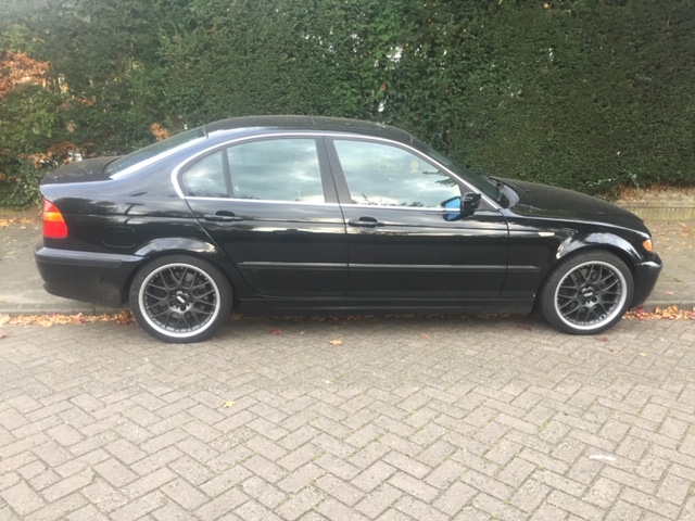

Zo, velgen ondertussen afgemaakt en eronder gezet. Voor staan ze erg mooi in de kasten, achter heb ik de Spacers (15) weggehaald omdat de velgen t.o.v. Breedset 4 mm verder naar buiten kwamen. Nu dus 11MM verder naar binnen maar vind het prima voor nu. Morgen mag de auto voor de APK, verwacht geen gekke dingen maar je weet het nooit. Omdat de auto koud kort een tikje heeft wil ik dit jaar de olie nog vervangen naar Mobil 0w (iemand hier op het forum gebruikt die ook). Verder geen gekke dingen, had de auto vorige week een jaar en heb hem van 184xxx naar 197xxx gereden.
Design en kleur van de velgen is even wennen maar het staat wel "bruut". Overigens ligt er ook nog een setje eibach sportline te wachten... eens kijken wat we daarmee gaan doen, neig nu naar alleen voor verlagen.

Lijkt niets te groot, 18”! Qua kleur heb ik een beetje hetzelfde als met de mijne. Los lijkt het geweldig, onder de auto vind ik ze wat donker al komt dat bij mij ook een beetje door mijn gebrek aan fotografisch talent
En ik denk dat deze het wel verdiend om ook ff goede foto’s te maken

Komt door de kleur en dat randje er omheen. Oogt aan de kleine kant en, sorry, ik vind het niet staanNiels schreef: 25 okt 2018, 12:14 Lijkt niets te groot, 18”! Qua kleur heb ik een beetje hetzelfde als met de mijne. Los lijkt het geweldig, onder de auto vind ik ze wat donker al komt dat bij mij ook een beetje door mijn gebrek aan fotografisch talentEn ik denk dat deze het wel verdiend om ook ff goede foto’s te maken

Velgen zien er top uit!
