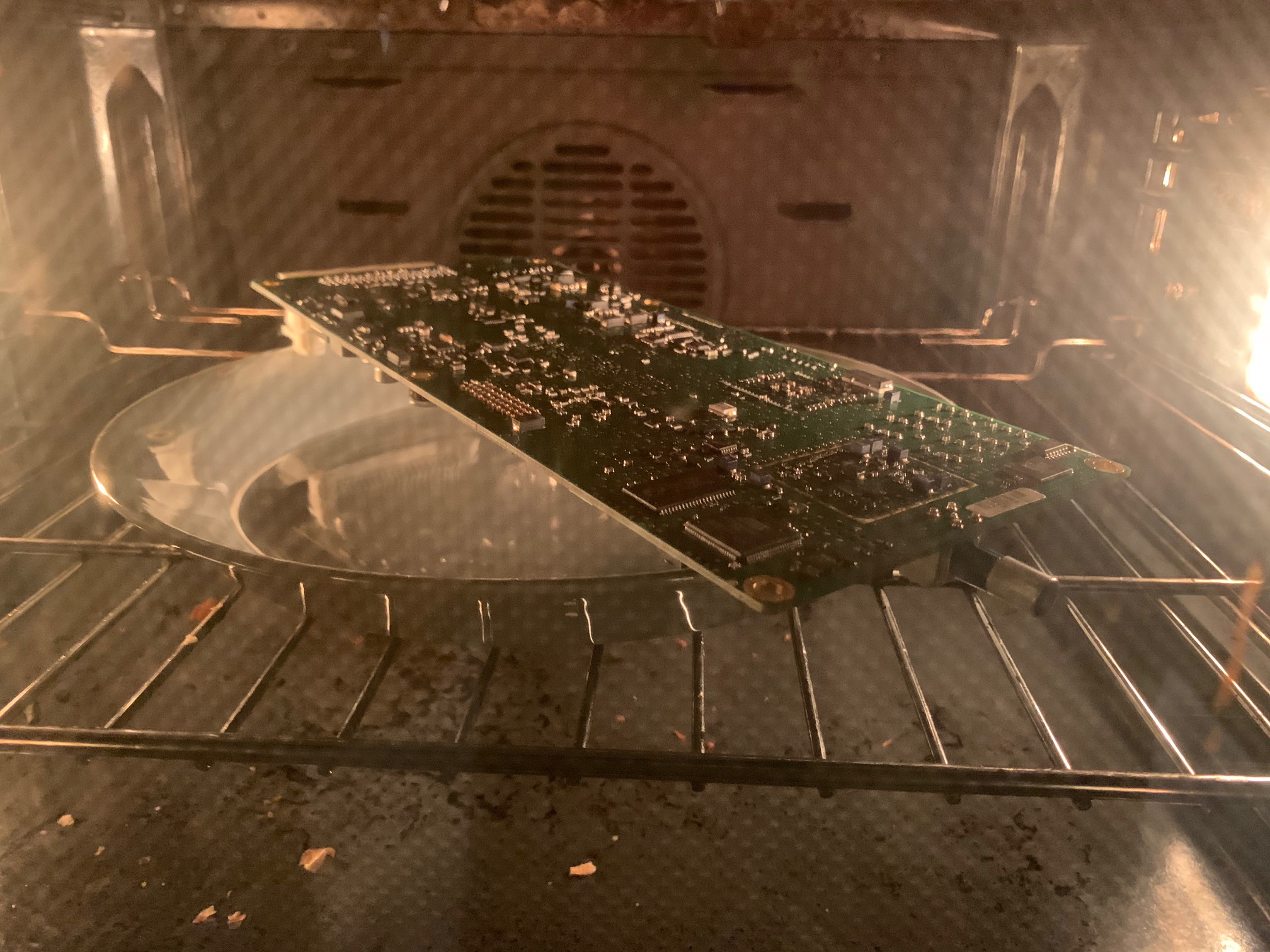

Of gewoon de MULF in de oven. Werkt altijd!

MULF in de oven ja?! Zou ik eens kunnen proberen
Maar kan het ook zijn dat Radio / TV daarmee te maken hebben? Ik heb namelijk 0 ontvangst, geen enkel kanaal

Ik heb er al 5 op die manier gefixt!

Gewoon dat hele MULF kastje achter het reservewiel?

Twist schreef: 19 nov 2018, 20:31 Gewoon dat hele MULF kastje achter het reservewiel?
Ja maar wel alleen de printplaat he.

Ik heb het ook nogsteeds niet gedaan... maar is die 200C boven&onder warmte of met de ventilator aan erbij?

Op crisp stand ;-)
Gewoon hetelucht meer niet.

Hete lucht is bij mij met ventilator in het display... dat hoeft niet dus?

Juist wel, zie de MULF als een diepvries pizza. ;-)

Net ff alle filters vervangen. Ben wel benieuwd hoe dit afloopt....

Heeft niets uitgegaald. Geen radio, geen bluetooth verbinding (telefoon herkent de auto niet) en geen tv

Nog langer bakken! Hoeveel minuten heb je 'm erin gehad?

Minuut of 10 op 200 graden

Overigens, met de MULF eruit heb ik zelfs geen CD, klopt dat?

zou kunnen kloppen, heb je wel weer cd als je de 2 glasvezel connectors tegen elkaar aan houdt ? (MOST bekabeling)

Twist schreef: 02 dec 2018, 14:17 Minuut of 10 op 200 graden
Dan houdt 't op idd

Dus een nieuwe MULF erin?
Ik las dat de nieuwere MULf 2 high beter zijn en ook compatibel. Iemand ervaring mee?

nieuwe (zelfde) MULF erin is het makkelijkste, zoals eerder al gemeld ben ik goed geholpen door elektrofix in arnhem, klaar terwijl u wacht. met de upgrade naar mulf2 high heb ik geen ervaring.

Haha, ik heb een nog een keer gebakken en in ieder geval bewijs dat tin smelt bij 200 graden.
Er zijn allemaal chips en condensators uitgevallen!

:lol: Tot zover het advies van Auke. :tooth: Upgraden kan wel, maar moet waarschijnlijk wel ingeleerd worden.
