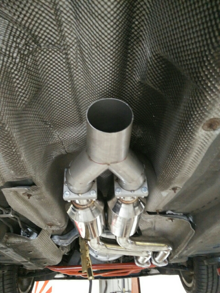

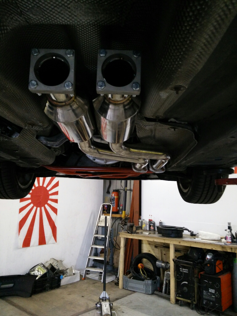

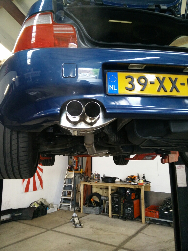

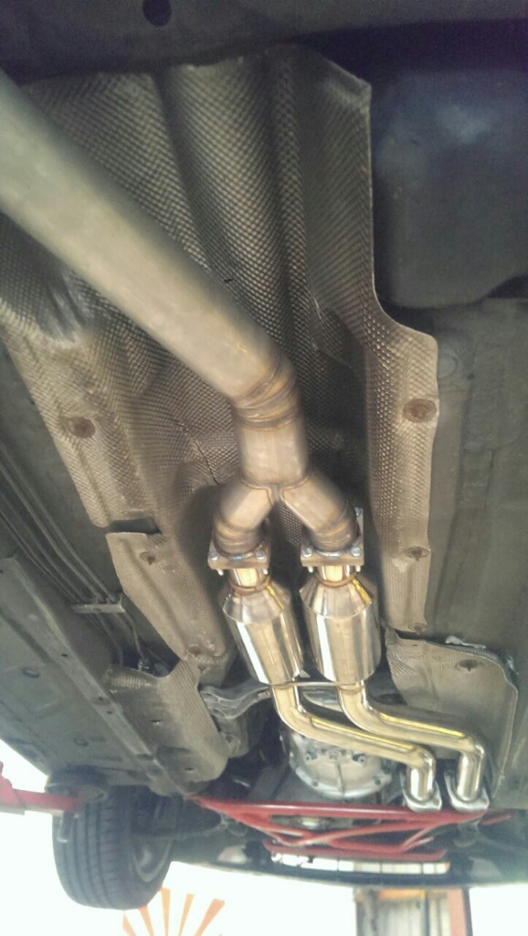

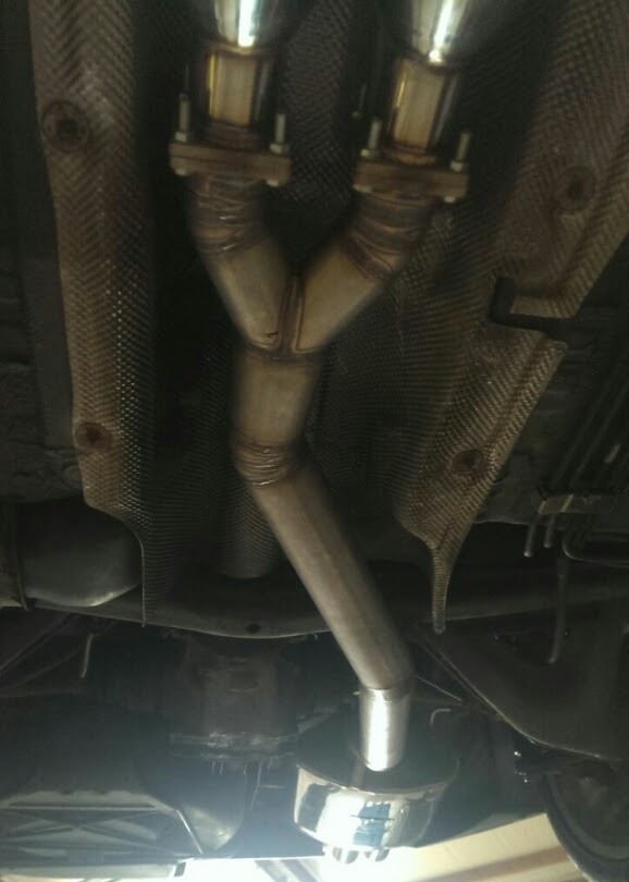

Even weer een kleine update.
Vorige week de nieuwe uitlaat gemaakt en de Eisenmann demper pas gemaakt zodat de QP van de buitenkant een non-m look behoudt. De uitlaat is van voor tot achter uit RVS gemaakt. De tussenpijpen zijn 2x200 cells kats. Daarna een Y-pijp gemaakt zodat deze van 2x60mm naar 1x76mm (3inch) door naar de demper loopt.
Het geluid is erg goed te noemen vind ik. Bij rustig rijden een beschaafde diepe toon zonder drone op de snelweg. Bij wat verder doortrekken de kenmerkende s54 snerp welke wat agressief wordt geaccentueerd door de einddemper.
Kortom, ik ben helemaal tevreden
- upload_-1 (24).jpg (361.97 KiB) 2375 keer bekeken
- upload_-1 (23).jpg (50.86 KiB) 2375 keer bekeken
- upload_-1 (21).jpg (361.97 KiB) 2375 keer bekeken
- upload_-1 (20).jpg (565.95 KiB) 2375 keer bekeken
- upload_-1 (19).jpg (602.05 KiB) 2375 keer bekeken
- upload_-1 (18).jpg (556.76 KiB) 2375 keer bekeken
