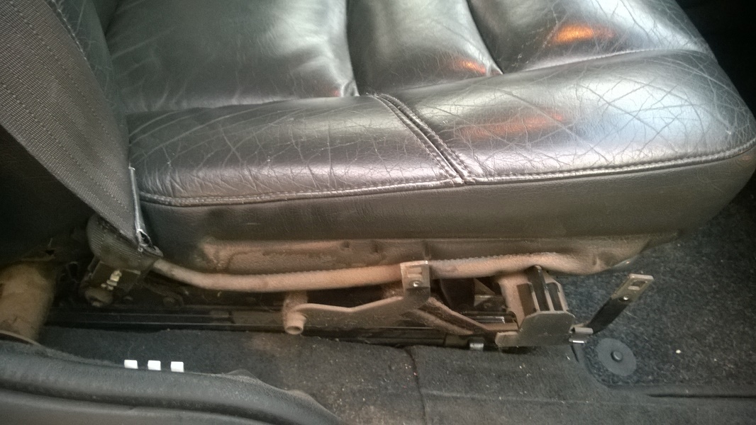

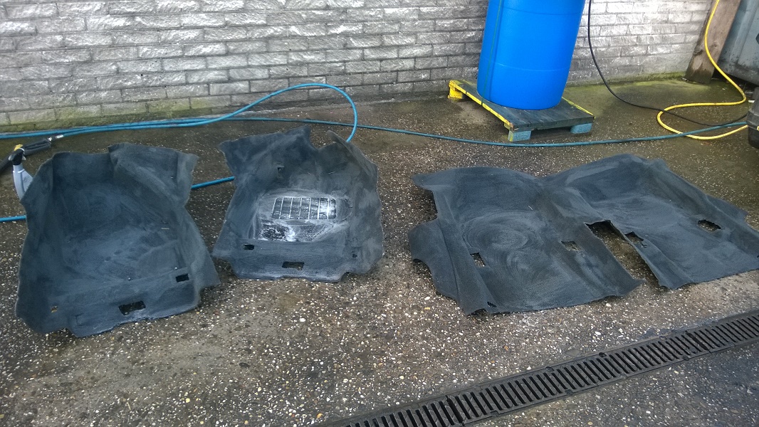

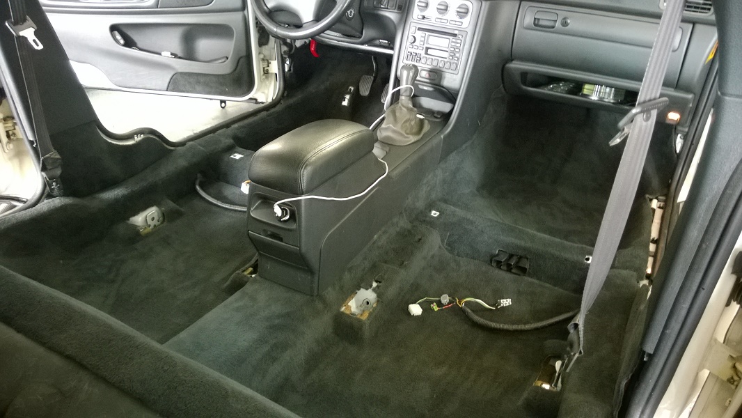

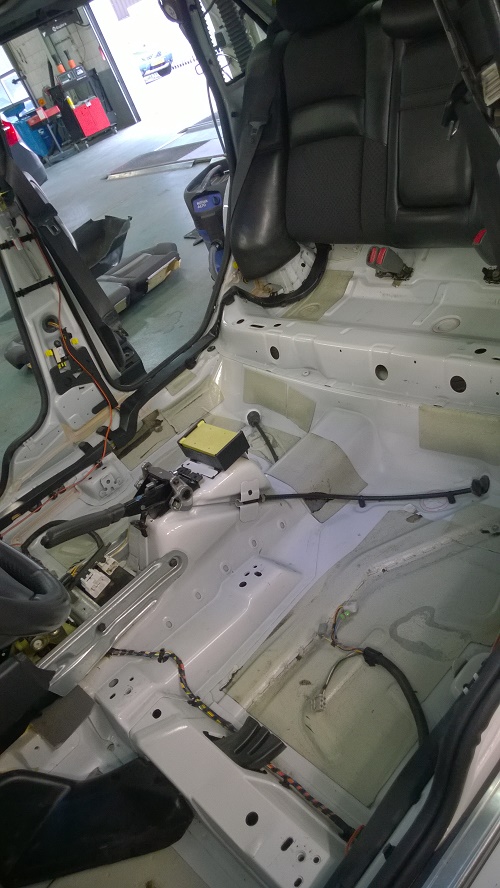

Donderdagavond na een paar dagen stilstand de auto van slot gehaald. Tot zover ging het goed. :)
Trek de deur open...de meur van hond...een hele natte, en ik heb geen hond! Dus direct het interieur eruit gehaald. Uurtje later lag alles op straat, tot groot vermaak van de buurman.
Al een mooie voorbode;
Te vies om aan te pakken. Misschien is het de neuroot in mij, maar ik vind dit gewoon smerig.
Gistermorgen om veels te vroeg een begin gemaakt en alles ingesopt op de wasplaats van mijn werkgever;
Daarna...uitlekken...
En verder aan de binnenkant;
Hoe krijg je het voor elkaar;
Totaalplaatje;

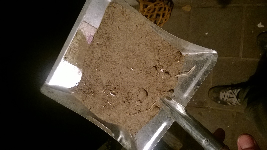

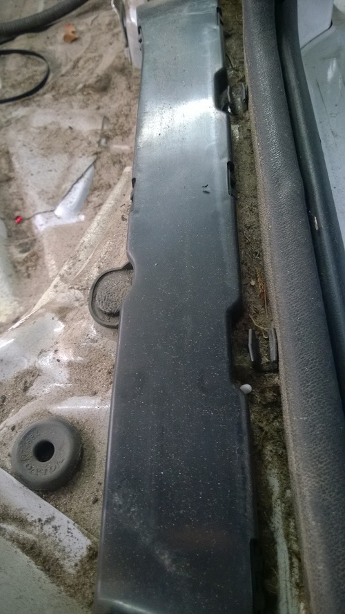

Het is dus echt een dikke laag zand over de bodem. Bij de achterbank haalde ik nog een dikke dot zwarte hondenharen uit het achterbankframe. (ik hoop dat het hondenharen waren)
En dan het schoonmaken, veel mr. Proper, een luchtspuit, een normale stofzuiger en een waterzuiger. Eerst alles met de normale industriestofzuiger. Daarna deel voor deel ingespoten met allesreiniger, van boven naar beneden. En beneden wachtte de waterzuiger dus heel veel 'waterschade' is er niet. Niet dat ik daar bang voor ben maar liever kwijt dan rijk zeg maar. Totaal een 2 uur mee bezig geweest. Paar stukjes met de luchtspuit moeten doen ivm beperkte ruimte. Als laatst nog met een emmer allesreiniger en een doek alles afgenomen, wat dus drie keer opnieuw gedaan moest worden...
....maar het resultaat is er wel naar;

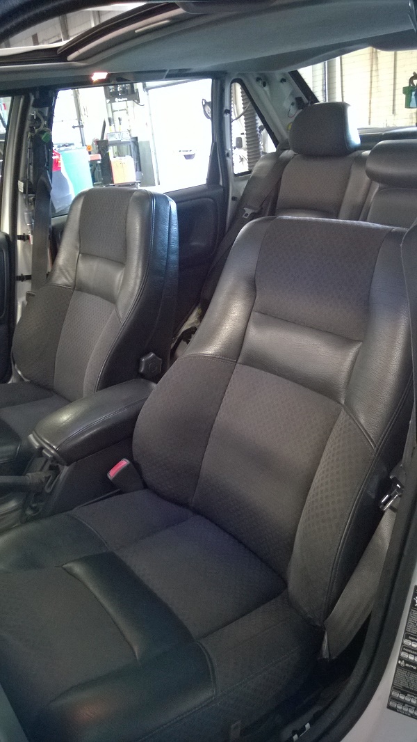

En met de nieuwe voorstoelen in de auto naar huis gereden.
Hoofdsteunen lagen nog thuis... :tooth:
Ik ben van twee vieze gescheurde leren voorstoelen terug naar de originele bekleding gegaan, half leer(nep natuurlijk)/half stof, glijd minder, zit beter. Grote wisseltruc gedaan met de zitkussens waardoor ik nu een rechterzitting in de linkerstoel heb zitten, die is vaak niet doorgezeten na 250K+ kilometers.

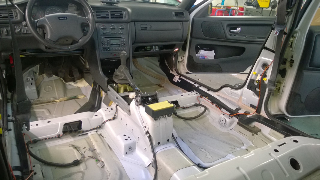

Stoelen zijn van hoofdsteun tot frame schoongemaakt. Eerst de bekleding eraf gehaald en toen de kussens. Frame met de hoge drukspuit afgespoten, bekleding de wasmachine in en de kussens met interieurreiniger en waterzuiger schoongemaakt. Ziet er weer prima uit zo. Het zijn een paar zinnen maar eigenlijk heb ik er gewoon een dikke week werk aan gehad. :)
Nu liggen alle interieurdelen (tapijt, isolatie) op het werk in het kachelhok, lekker warm uit te dampen. Ergens in de loop van volgende week zal dat wel droog zijn.

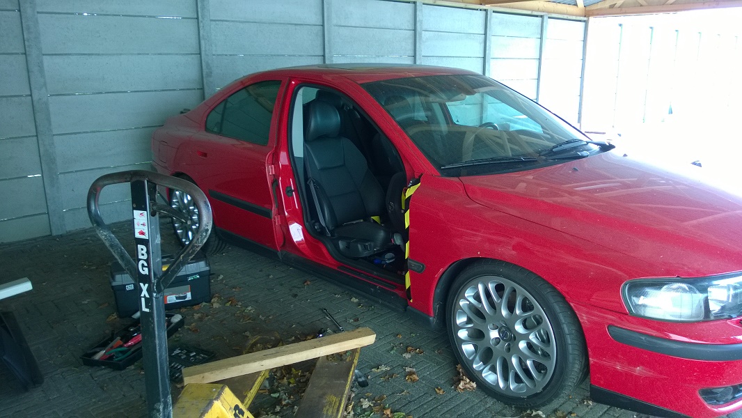

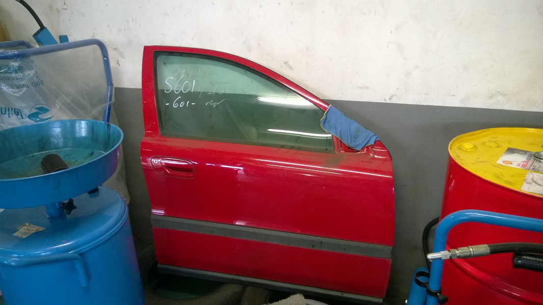

Een RHD deur, met sleutelgat. Met veel mazzel gevonden bij een Volvo-sloop. Helaas geen RA deur op voorraad dus die moet gewoon herstelt worden. Deze deur zal ook gespoten moeten worden maar het scheelt veel qua oplap werk. Nu hoeft enkel het RA scherm en de RA deur herstelt te worden, voorscherm en RV deur heb ik al klaarliggen. Heel erg blij mee. Hoe leuk de AWD ook rijdt, de S60 is veel meer mijn ding.

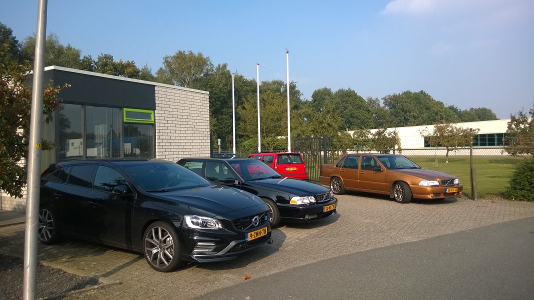

Eerste meeting gehad tussen het iets snellere spul;.

De RHD deur zit erin. Niet 100% maar ik ben er dan ook niet bepaald klaar mee. Ik kan hem pas afpassen als de andere plaatdelen goed zijn, en dingen als deurslot, kabelboom en speaker moeten overgezet worden. Het jeukt wel verschrikkelijk om hem af te maken. Heb de oude deur naar het werk meegenomen om daar alle bruikbare delen uit en af te halen zodat ik het straks maar 1 keer open hoef te maken.

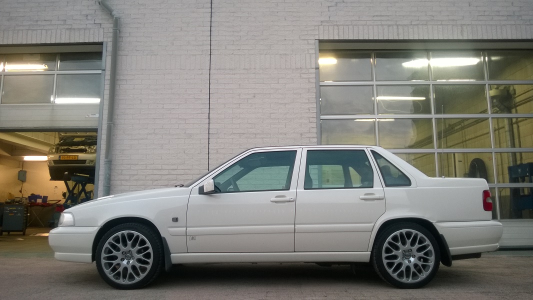

De winterbanden van de S60 zitten inmiddels onder de S70;
Lekker monstertrucken, maar ik kan er niet wakker van liggen, komen er een keer verlagingsveren langs voor weinig dan gaat ie wel naar beneden. Geen prioriteit.
De 16" 'zomerset' had ik van het werk geleend aangezien de auto op gladde 15" banden was aangeschaft. Het was een groot vraagteken of de Capella's zouden passen en dat doen ze dus. De AWD achterasconstructie laat niet heel veel toe qua grote wielen en hoge ET waardes, dus dit is mooi meegenomen.
S70 is nu al bijna een week mee met een goede klant, en die schijnt er wel schik mee te hebben.

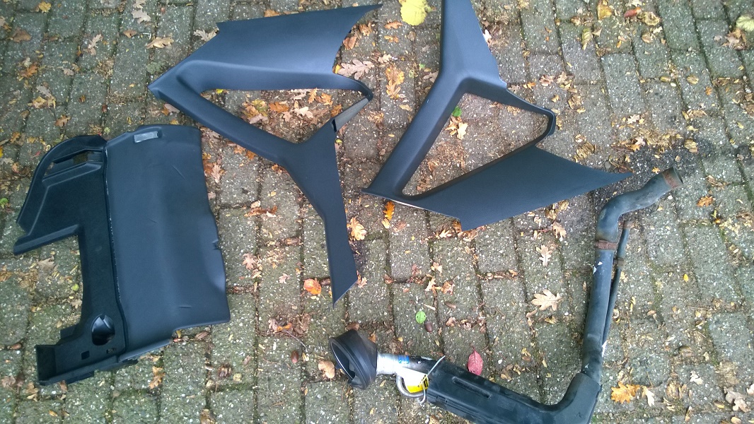

Interieurdelen liggen alweer te drogen op zolder, net even netjes gemaakt. Voor de vulhals moet ik tijd vrij gaan maken, wil het combineren met nog een aantal andere zaken die ook aan die kant moet gebeuren.

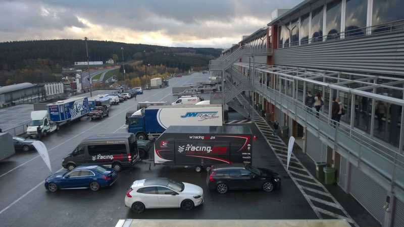

Afgelopen maandag met goede vriend Johann en zijn nieuwe aanwinst naar Spa geweest voor de DF trackday, geweldig genoten. Was erg lang geleden. Laatste keer met DF was ergens in 2011 dacht ik.
Baan lag er prachtig bij, in de ochtend nog vochtig met een dik oliespoor in Pouhon, in de middag was het helemaal droog. Was voor mij ook weer de eerste keer sinds de crash op de Ring, en als het vochtig is dan ben ik toch veel voorzichtiger.
Spa was ook lang geleden, maar was een bazenbaan is het toch...Eau Rouge, wat een spektakel.
Een mooi aantal rondjes mogen rijden met een voor mij onbekende auto;
Een V40 T5 Carbon Edition, 254 pk, 400NM.
Weinig aan geprepareerd, kofferbak leeg, GoPro gemonteerd, bandenspanning iets aangepast en dat was het wel. Stond ook op normale straatbanden, Bridgestone RE050A.
Dat gaat leuk rond, niet heel snel natuurlijk tov de wat meer geprepareerde deelnemers maar we hebben er grote lol mee gehad, en dat is het belangrijkste.

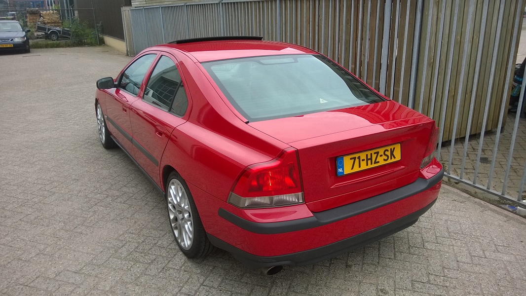

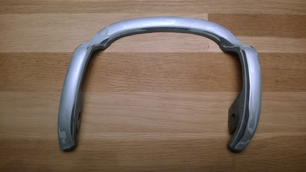

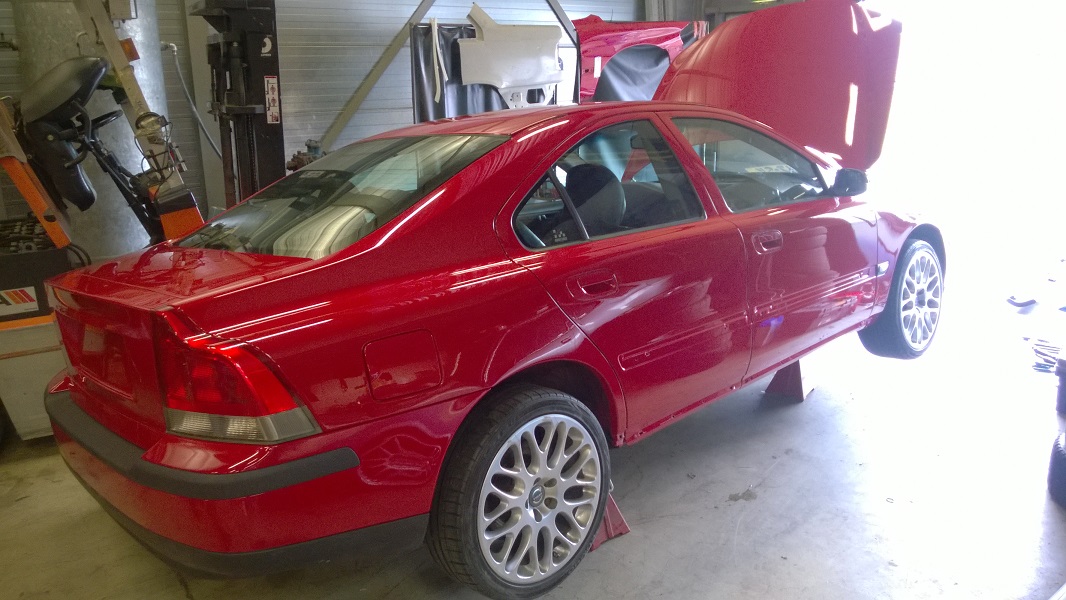

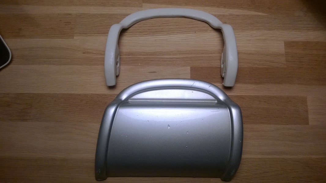

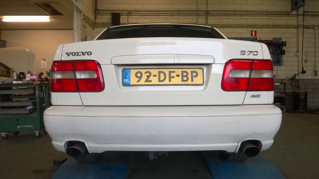

S70 AWD heeft enkel de uitlaat rechts (FWD enkel links), nu zit er bij mij een V70R AWD uitlaat onder, met links en rechts een sierstuk. S70 AWD heeft origineel links een dicht kapje. Bent u er nog?
Wilde dus links ook een bumper randje, want dat heeft ie rechts ook. V70R bumper gescoord, met randjes...randje links netjes gemaakt...is die hele bumper vlakker...neverniet passen. Had nog een S70 AWD bumper liggen en daar het dicht kapje gemodificeerd;
Boven V70R AWD, onder S70 AWD
Van een dicht kapje naar;
...en gespoten en gemonteerd;
Klein detail wat de achterkant een heel ander gezicht geeft. :ken ik jou:

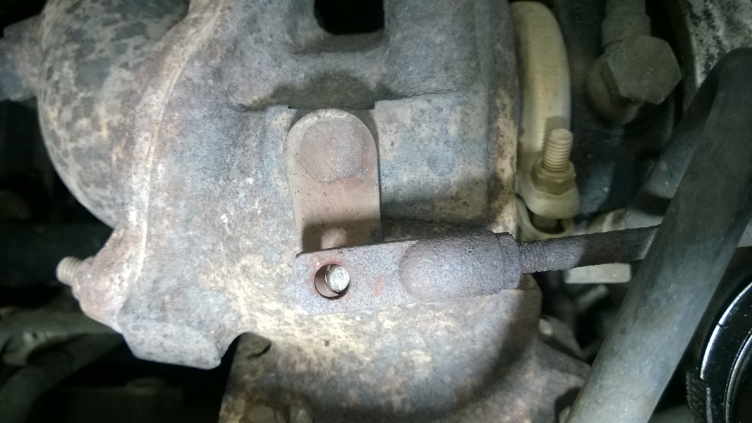

Het motorlampje bleef me ook achtervolgen. Uitlezen gaf een paar mogelijkheden. Ik ben ze allemaal gaan afstrepen, vacuumlekkage, turboregelklepjes...slangen. Op een gegeven moment kon het qua foutcode en logica niet meer...turbodruk te hoog...terwijl de fout er alleen in kwam met constante snelheid...
Er heeft iemand in een ver verleden de turbo afgesteld, precies verkeerd om. De wastegate stond dus altijd open ipv met een beetje voorspanning dicht. Opnieuw -goed- afgesteld en het loopt nu alweer een maand foutcodeloos, ik blij! Het vermogen zit nu ook weer dichter bij de 193pk af fabriek.
Plaatje;

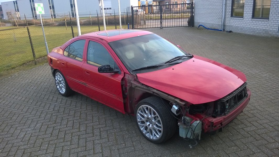

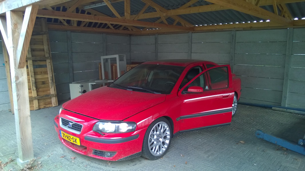

En ik heb nog ergens een S60 staan...
Hele dikke laag stof...accu erin en lopen. :crazy:

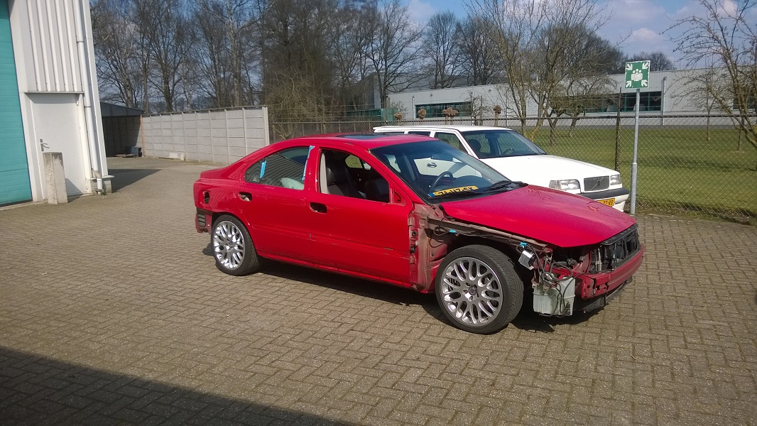

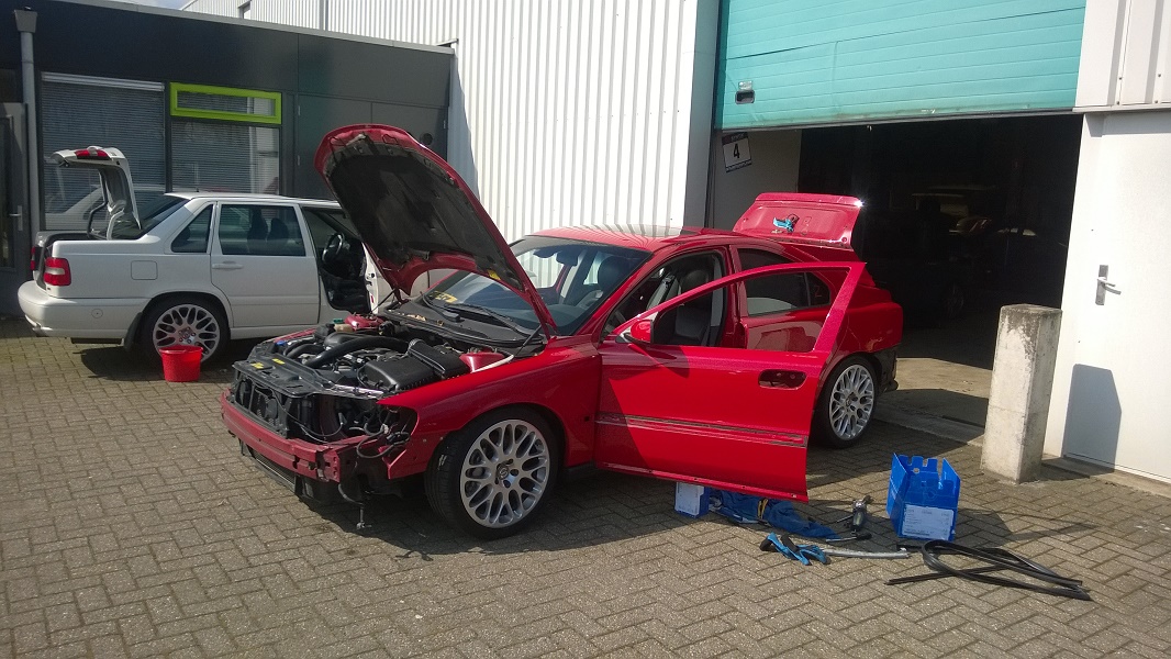

Nu al een volle dag aan het strippen geweest...en nog niet klaar.
Deuren moeten nog helemaal kaal worden gemaakt, want hij gaat volledig opnieuw in het rood gezet worden.
Ziet er nu heel zielig uit...
Planning is om in juni weer in de S60 te gaan rijden. De S70 gaat dan wel het veld ruimen. Had hem er wel bij willen houden maar kreeg een 'offer i couldn't refuse'... :P

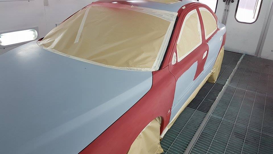

Bericht door EmielS60 » 12 apr 2016, 22:35
Offer I couldn't refuse gaat dus niet door... :blackeye:
Komt wel goed.

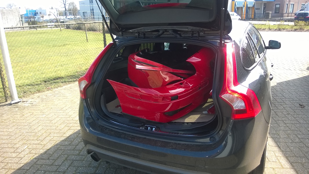

Rooie is inmiddels helemaal gestript en staat bij de spuiter;
Wat een onderdelen komen er van zo'n auto af...
Zijruitjes achter zitten los in de sponningen en de voor en achterruit konden blijven zitten, verder is alles er wel vanaf.
En het bedrijfsbusje met onderdelen...
Einde van de maand zal ie klaar zijn, ik heb geen haast...althans wel heel veel zin om op te gaan bouwen maar mijn agenda puilt uit... :peace:

EmielS60 schreef: S70 AWD heeft enkel de uitlaat rechts (FWD enkel links), nu zit er bij mij een V70R AWD uitlaat onder, met links en rechts een sierstuk. S70 AWD heeft origineel links een dicht kapje. Bent u er nog?
Volgens mij had alleen de MY2000 V70R AWD een pijp links+rechts.. origineel dan... nu rijd zo'n beetje elke R Awd met 2 pijpen rond :?
nu een beetje laat.. maar een S70R achterbumper was geen optie?
Idd beetje laat. :wink:
Er zaten al 2 gaten af fabriek in de S70 bumper, enkel het sierrandje links is niet leverbaar voor de S70, want...nooit leverbaar geweest. Stukje huisvlijt dus.
S70 gaat binnenkort weg, het is een geweldige auto geweest. Paar gekke dingen mee gehad maar dat kan je wel verwachten na zo'n historie en het lange stilstaan.

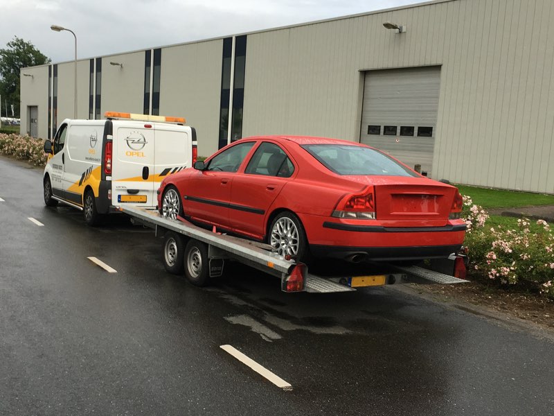

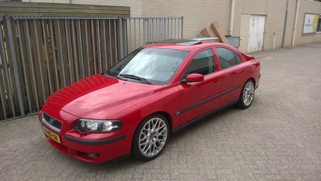

S60 is zo goed als klaar. Vorig weekend in ontvangst genomen van de spuiter en die heeft het erg netjes gedaan. Na alleen maar slechte ervaringen met spuiters is dit een verademing. Oké...het heeft een halve maand langer geduurd als afgesproken maar thuis was het ook erg druk met oa. verkoop van een woning dus ik was er toch niet aan toe gekomen. :wink:
Hij is nu dus helemaal strak getrokken, geen deukjes (heeft vorig jaar een hagelbui gezien) links en rechts zijkanten strak gemaakt en volledig gespoten en voorzien van 2K lak.
Morgen komt er weer APK op de S60 en daarna ontschors ik hem. Kunnen we weer rijden. :crazy:
Helaas staat ie nu weer op winterwielen, er bleek 1 band voorzien te zijn van een hele dikke scheur in de velgrand, tot in de koordlagen. Ik denk toch dat ik net een stuk buitenkant kerb of een asfaltrand op de Ring heb meegenomen. 1 velg heeft een schuurplek van de vangrail erop staan dus die gaat op reserve en 2 achterbanden zijn nog 3 mm, dat worden dus 4 nieuwe zomerbanden. :roll:
Daarna even uitlijnen bij Memo, mijn nieuwe uitlijnadres in Nijkerk, moderne uitlijnbrug, geen rare klemmen op de velgranden, en ze nemen de tijd, geen haastwerk daar.
Stuur staat nog iets scheef, stuurhuis is iets op het subframe verschoven en 1 camberplate is zijn afstelling kwijt. Wielvlucht laat ik iets minder agressief zetten.
Genoeg gepraat, plaatjes;
In ontvangst genomen;
Stripjes, clipjes, dorpels etc etc;
"klaar"
het contrast is groot;

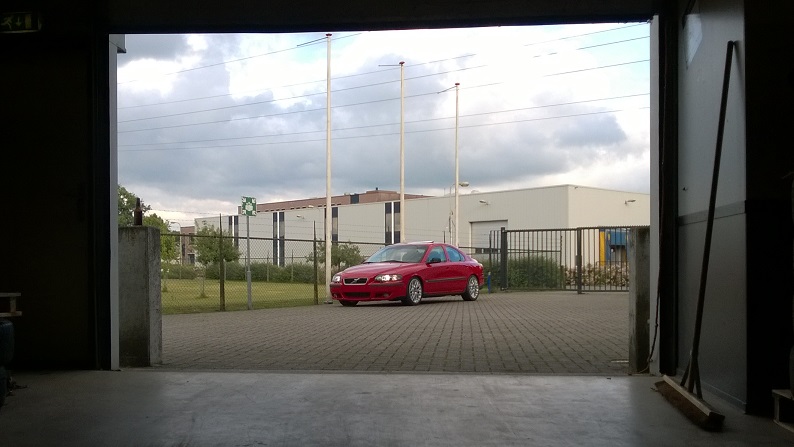

Op transport terug naar Nijkerk;
En zoals ie er nu bij staat;
