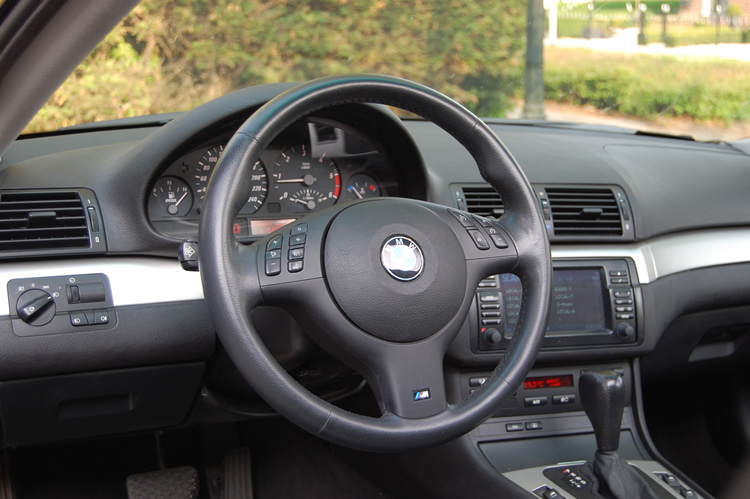

Hé Jelmer!
Leuk om te lezen dat het stuur zo goed bevalt!
Kan ook eigenlijk niet anders, het verschil met een gewoon sportstuur is gewoon dag en nacht.
Interieurfoto is nu wel verplicht natuurlijk...
@Knot; Nee is een ander stuur, dit is een M-Tech stuur, dus met zwarte stiksels, vrijwel nieuw (destijds nieuw in een E46 gekomen)

En de foto's van het stuur:
- stuur2.jpg (142.77 KiB) 2383 keer bekeken
- stuur1.jpg (116.67 KiB) 2383 keer bekeken

Dat interieur is echt prachtig zo zeg, zie je niet aan dat die al 2 ton gehad heeft.
