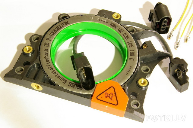

Voor die BDP sensor....kan je daar niet zoiets iets voor krijgen?
Vond hem in dit topic (ff scrollen...)
http://www.volksforum.com/forum/showthr ... ge=4&pp=20" onclick="window.open(this.href);return false;

Als je nog meer info wilt over die krukaskeerringen met triggerwheel:
http://www.volksforum.com/forum/showthread.php?t=139777
