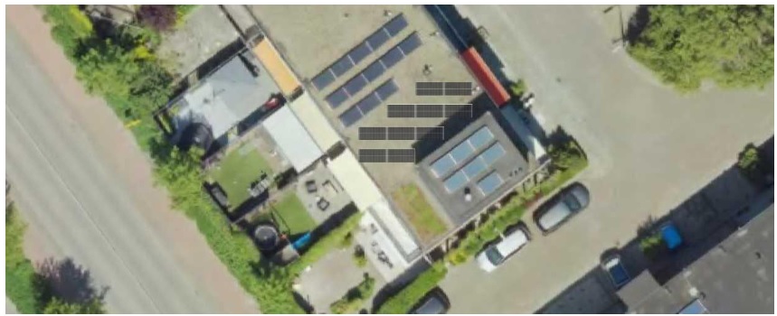

Gaat om een plat dak met de panelen op zuidwest geplaatst ivm opbouw van de buren die schaduw geeft eind ochtend/begin middag.
Die aparte oplossing kan ik wel volgen. Het is zonde om teveel overcapaciteit te hebben zonder er profijt van te hebben.

Martin van der Zwaard schreef: 25 apr 2022, 21:44 Gaat om een plat dak met de panelen op zuidwest geplaatst
Begrijp ik nu goed dat de buren de panelen netjes op het zuiden hebben en jij ze zuidwest gaat plaatsen?
Gaat om dat 2e huis toch?

Zuidwest gaf de beste resultaten volgens het rekenprogramma wat ze gebruiken. Dit omdat ik schaduw heb van de opbouw van de buren.

Op platte daken vind ik een oost/west opstelling altijd erg mooi. Minder windgevoelig dan een schans en minder ballast, daarnaast hoef je onderling geen afstand tussen de panelen te houden.
Afgaande op de weinige info die je tot nu toe hebt gegeven, heb ik de windrichting op de foto gezet (geen idee of dat klopt) en dan zou oost/west best kunnen denk ik. Panelen die je hebt aangegeven zijn 2.10 x 1,05 en als je huis een meter of 8 diep is, zou je daar 16 panelen oost/west op kunnen leggen. Houd je, als je huis 5 meter breed is, nog een strook van 80cm naar de opbouw van de buren.
Oost/west doet het vooral in de zomer erg goed als de zon hoog staat, ik denk dat je dan helemaal geen schaduw hebt, voorjaar/najaar zijn de beduidend minder, komt door de lage hellingshoek. Maar over het hele jaar gerekend prima opstelling.
Bij oost/west heb je ook een kleinere omvormer nodig.
8 x 450 oost = 3600 x 80% = 2880 watt
8 x 450 west = 3600 x 80% = 2880 watt
Oost/west samen 5760 Watt, maar dat kan denk ik prima op de genoemde 4000watt omvormer.
De SE3680H uitvoering (=16A) zou denk ik ook nog wel kunnen, maar kans op een klein beetje aftopping.

Oost/west had ik al eerder gehoord idd van een ander bedrijf die voor de dakbedekking zijn wezen kijken. Zij leveren blijkbaar ook zonnepanelen en die man gaf ook oost/west aan.
Het huis is 10m diep en bijna 5 meter breed.
