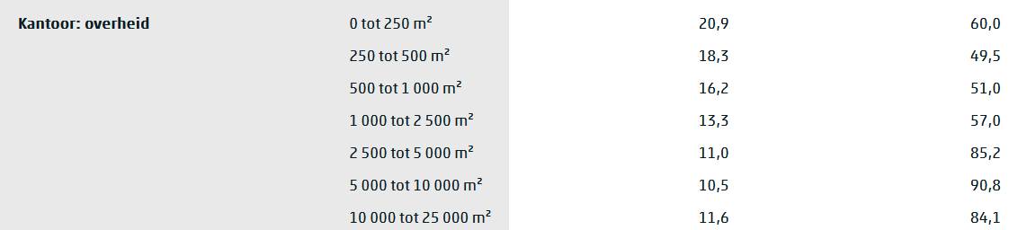

Elise schreef: 30 nov 2024, 11:41 Hoe kom je aan 140kWh per m2?
Lijkt me een klein beetje teveel van het goede.
140kWh per m2 x 22.000m2 = 3.080.000 kWh op jaarbasis
per dag ==> 8.438 kWh
per uur ==> 351 kWh
Ampère per fase ==> 509A
En dat is dan bij een evenredige belasting op 24 uur, reken je de belasting over 12 uur kom je ruim boven de 1000A per fase .....
Een kantoorgebouw van meer dan 20.000 m2 verbruikt gemiddeld 84,1 kwh per m2 en dat is als er nog met gas verwarmd wordt.
dus zonder gas komt daar behoorlijk wat bij.
ik heb nu twee werven verduurzaamd, waarbij er 3x80 aanwezig was, stond ook al een wp, maar die was te licht, dus met iets zwaardere wp moest er gelijk verzwaard worden,
Reken tegenwoordig ook verplichte laadpalen erbij en dan denk ik dat ik nu nog laag zit.
Maar zelfs met die 84,1 kom je er bij lange na niet met 3x80 en wat batterijen.
Berichten: 9867
Bericht door Elise » 30 nov 2024, 11:50
Waar komen die cijfers vandaan?
Berichten: 30167
Bericht door Luco » 30 nov 2024, 11:54
Elise schreef: 30 nov 2024, 11:50 Waar komen die cijfers vandaan?
https://www.cbs.nl/nl-nl/cijfers/detail/83374NED
Dat is dus nog met gas en van voor de verplichting van laadpalen bij parkeerplaatsen.

Berichten: 9867
Bericht door Elise » 30 nov 2024, 12:04
Wat een bizarre cijfers.
Dat zou betekenen dat een kantoortje van 20m2 al 1682kWh op jaarbasis verbruikt, dat is de helft van een normale eengezinswoning.

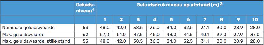

WP draait prima en super tevreden.
Maar ik vind het geluid flink tegenvallen, daar had ik wel een heel andere voorstelling van.
Nu wonen wij vrijstaand dus geen probleem, maar als dit bij normale eengezinswoningen in de achtertuin moet komen te staan voorzie ik nog wel wat burenruzies. Vooral met opwarmen boiler staat hij vol vermogen te draaien.
En dan hebben wij een Nibe, die fluisterstil zou moeten zijn......
Oh en de boiler van 180 liter is ook even wennen in gebruik als je in bad wilt.
Voldoende om het bad te vullen, maar als je na het badderen wilt douchen moet tie wel weer voldoende opgewarmd zijn :whistle:
Zijn inderdaad bizarre cijfers, maar ze kloppen wel redelijk als ik bij ons naar de uitlezing bij kenter kijk, je schrikt er echt van.
ja dat valt tegen dan dat geluid, tegenwoordig toch max 65 db?

Berichten: 9867
Bericht door Elise » 30 nov 2024, 12:13
Luco schreef: 30 nov 2024, 12:08 ja dat valt tegen dan dat geluid, tegenwoordig toch max 65 db?
65dB word je niet vrolijk van.
Edit:
Plaatje met de specs van onze wp, die haalt de 65 niet eens.
Laatst gewijzigd door Elise op 30 nov 2024, 12:20, 1 keer totaal gewijzigd.

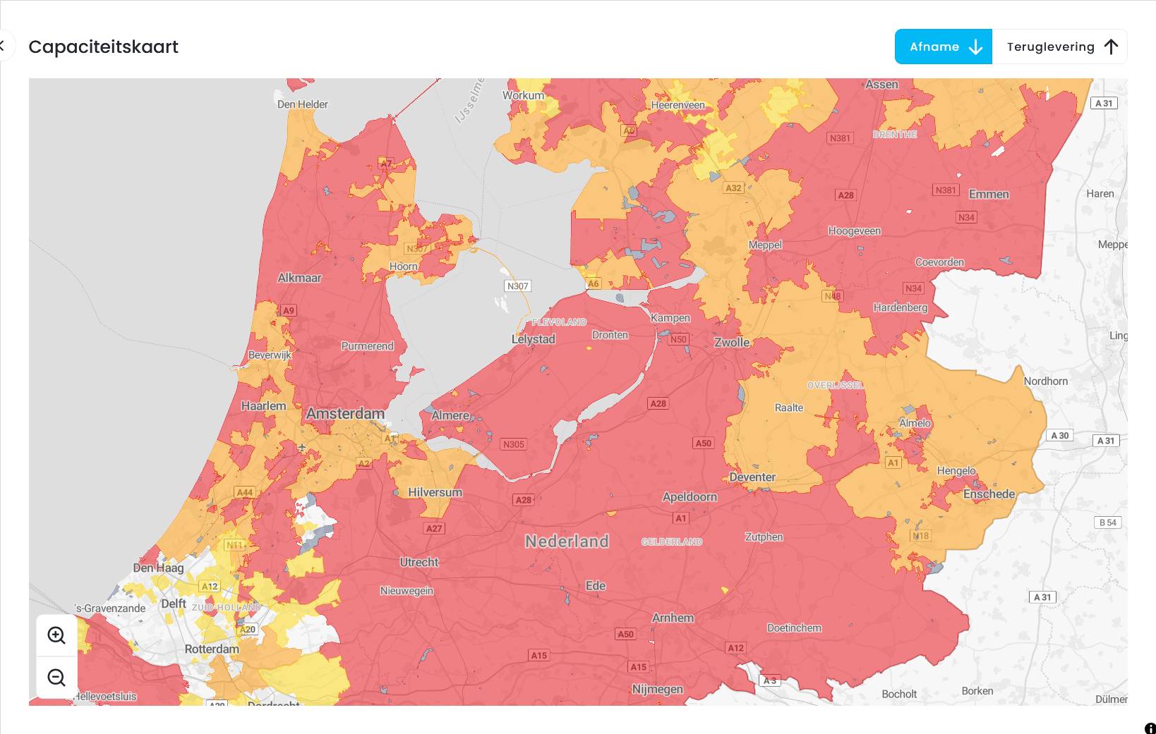

Berichten: 30167
Bericht door Luco » 30 nov 2024, 13:17
Tja, kijk eens op het plaatje van de netcongestie, bijna heel nederland is rood, gaat niet lang meer duren voor er ergens iets gaat klappen.
En ik weet ook dat je als gemeente echt geen voorrang krijgt bij de netbeheerder. je bent een klant als ieder ander, en vergeleken met industrie een hele kleine klant :tooth: :tooth:
Enige wat wel eens helpt als ze echt niet willen komen is per ongeluk de kabel raken, maar ja bij een nieuwe aansluiting werkt dat niet.

Berichten: 9867
Bericht door Elise » 30 nov 2024, 17:41
Luco schreef: 30 nov 2024, 13:17 Tja, kijk eens op het plaatje van de netcongestie, bijna heel nederland is rood, gaat niet lang meer duren voor er ergens iets gaat klappen.
Als je in Herenveen woont hoef je je geen zorgen te maken over het laden van je EV :mrgreen:

Berichten: 9867
Bericht door Elise » 30 nov 2024, 17:49
Luco schreef: 30 nov 2024, 11:54 https://www.cbs.nl/nl-nl/cijfers/detail/83374NED
Nog even over die cijfers
250 tot 500 m² ==> 49,5kWh per m2
5 000 tot 10 000 m² ==> 90,8kWh per m2
Dat is een toename van 83% :shocking:
Hoe kan het dat er zoveel verschil zit tussen een klein vs groot gebouw?
Luchtbehandeling kan ik me voorstellen als extra, maar verder snap ik niet wat zo'n toename kan veroorzaken.
Berichten: 29944
Bericht door Martijn_bmw » 30 nov 2024, 17:51
^^ wellicht die grotere gebouwen veel oude historische gebouwen met slechte isolatie, hoge plafonds enz waar veel energie verloren gaat?
Berichten: 9867
Bericht door Elise » 30 nov 2024, 17:54
Dat is een goed punt Martijn, maar dat zou ik meer zoeken in het gasverbruik.
Voor stroom denk ik aan verlichting, luchtbehandeling, computers etc. en daarvoor maakt het volgens mij niet zo heel veel uit of het een groot of klein gebouw is?
Edit:
250 tot 500 m² ==> 18,3 kuub gas per m2
5 000 tot 10 000 m² ==>10,5 kuub gas per m2
Per saldo een afname van 42,6%
Laatst gewijzigd door Elise op 30 nov 2024, 17:56, 1 keer totaal gewijzigd.

Berichten: 30167
Bericht door Luco » 30 nov 2024, 18:36
Elise schreef: 30 nov 2024, 17:54 Dat is een goed punt Martijn, maar dat zou ik meer zoeken in het gasverbruik.
Edit:
Ja, dat is inderdaad wel veel, maar het zijn cijfers van het cbs, dus ik neem aan dat die echt wel kloppen, nu is het natuurlijk wel zo dat bij de grotere gebouwen inderdaad de ruimtes vaak anders ingedeeld zijn, atriums, hogere plafons vergt meer verlichting, vaak ook hebben de grotere gebouwen niet alleen luchtbehandeling, maar ook koeling, proffesionele keuken, koffiecorner(s) en allerlei andere apparatuur die ze in een kleiner kantoor eigenlijk niet hebben. denk dan aan receptie, meerdere vaatwassers, repro, parkeergarage, serverruimte(n) en vaak blijft er snachts ook redelijk wat branden.
