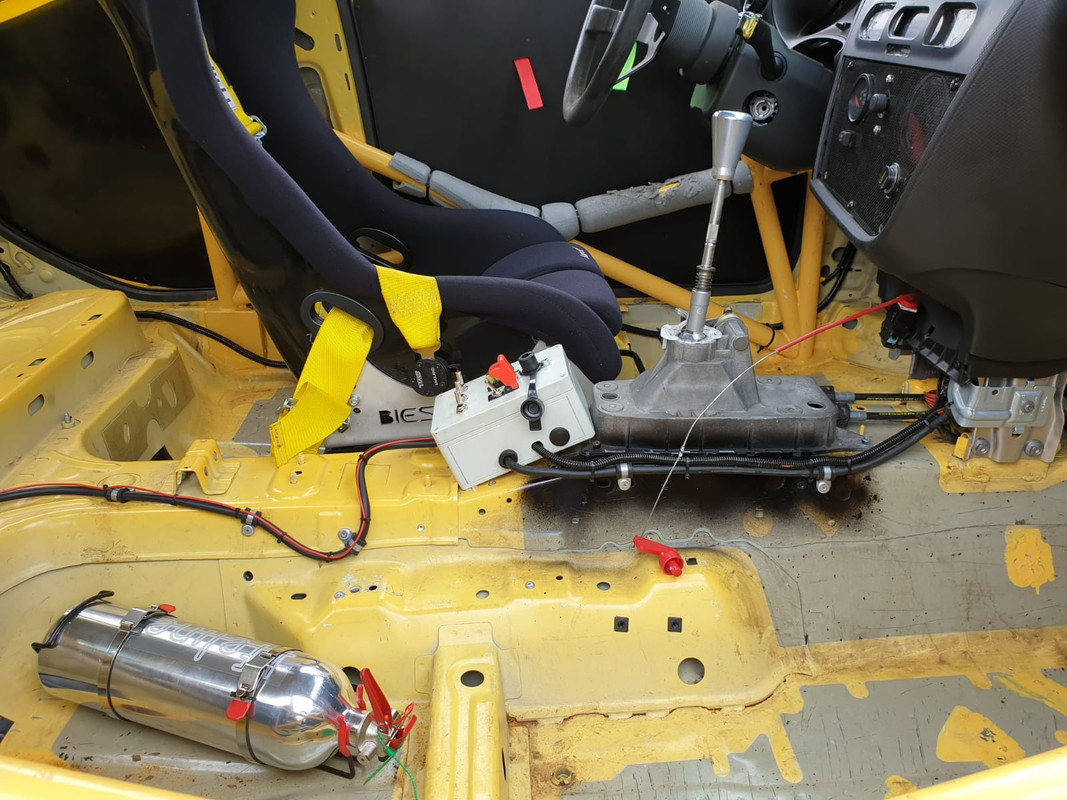

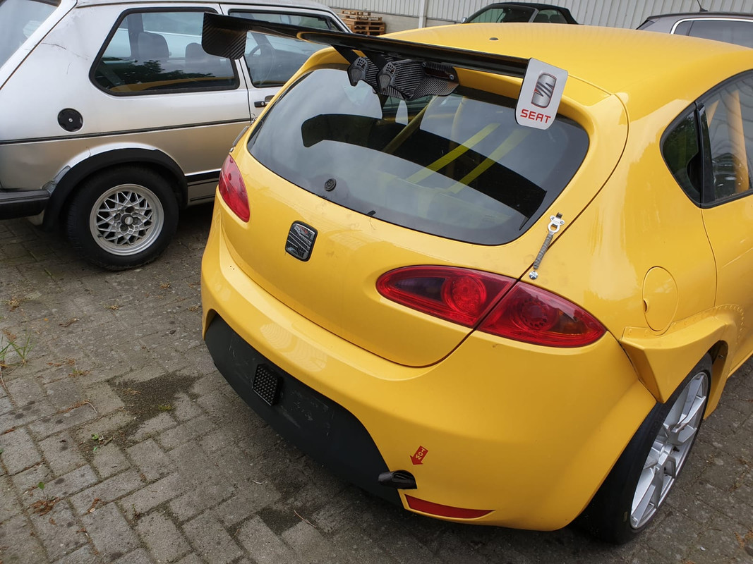

Lichtgewicht spiegels, led verlichting en aan de rechterkant de externe killswitch (in t rood)...
De achtersluiting en regenlicht in de bumper....
De brandblusser, deurstraps en het schakelcompartiment...

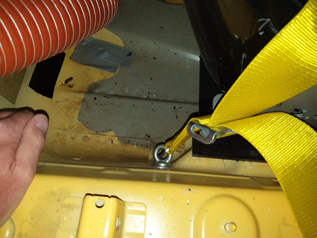

Zou jij plaatje willen schieten waar de gordels zijn bevestigd voorzije naast dexstoel die 2.

Jeffrey026 schreef: 17 mei 2019, 17:42 Lekker bezig! Gaaf apperaat!
Die zit volgens mij met een grote dikke ring vastgemaakt aan het chassis :roll:
Ik ga morgen de auto schoonmaken, ik zal eens een foto maken :wink:

Via een oog, welke weer vastgemaakt is aan het chassis...
De bovenste 2 gordels zitten vast aan de rolkooi :D

Zit daar aan de onderkant gewoon stuk plaatstaal en een moet of hoe moet.ik dat zien? Ben iet helemaal gereden met mijn eigen bevestiging.

Jeffrey026 schreef: 22 mei 2019, 13:52 Zit daar aan de onderkant gewoon stuk plaatstaal en een moet of hoe moet.ik dat zien? Ben iet helemaal gereden met mijn eigen bevestiging.
Ik vermoed dat daar ook de aansluiting heeft gezeten van de orginele gordel en die dus goed stevig is :roll:

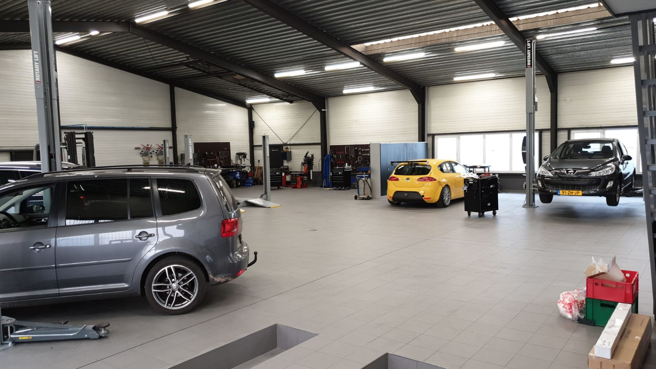

Weer een dagje gedeeltelijk samen met Toine (Trex) doorgebracht op circuit Zandvoort.
Is toch wel weer ff wennen aan de kracht/grip/herrie van de banaan :duh:
Na de 2e stint hoorde weer een zingend geluid, wat veroorzaakt werd door hetzelfde wiellager linksachter, die net vernieuwd was.
Was onverantwoord om verder te rijden, dus vroegtijdig gestopt, terwijl we er net lekker in kwamen (1:57:26), maar ja dat hoort erbij :wink:
Hoogstwaarschijnlijk heeft de vangrail touche van vorig jaar de linker achterfusee ontzet, waardoor bij hoge belasting (yep, eigen schuld :mrgreen: ) het lager kapot loopt.
Auto weer naar Hans gebracht voor een goede 2e hands of nieuw achter fusee;

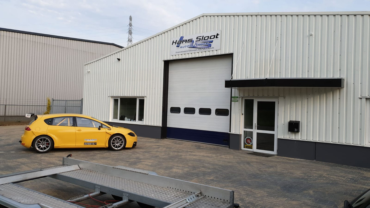

Trouwens een prachtig mooi nieuw pand van Hans :thumbup:
