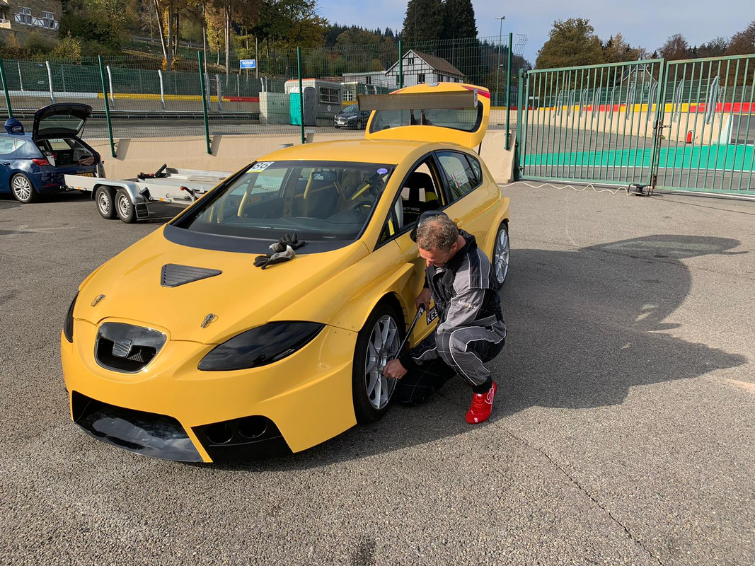

Grote update van de laatste weken...

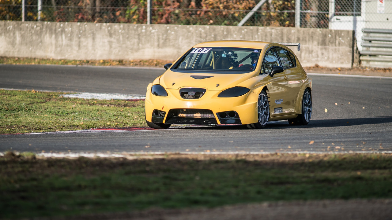

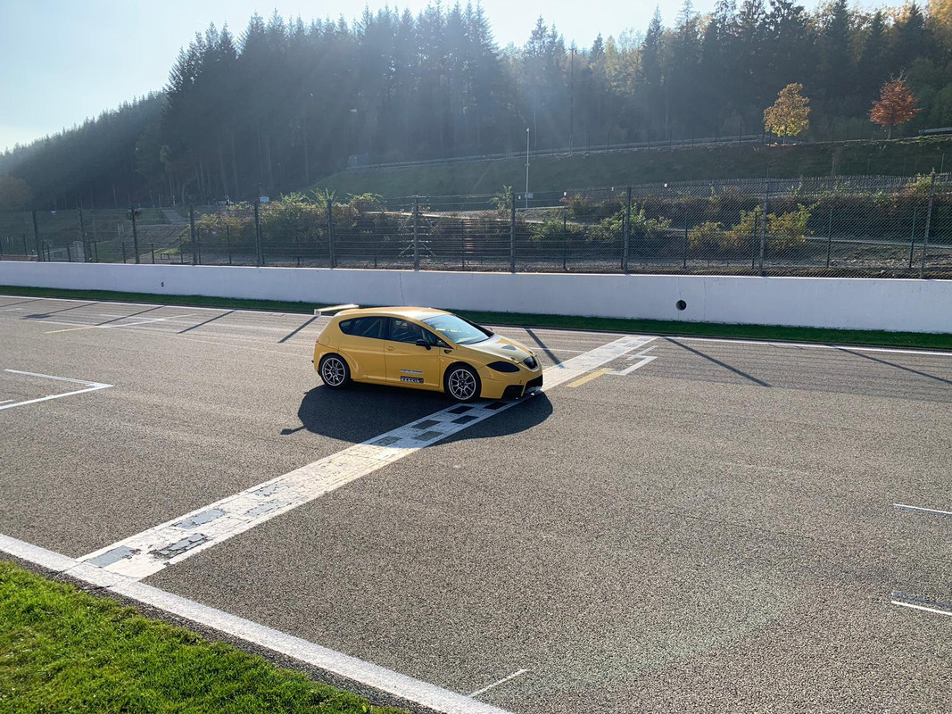

Voor het eerst gereden op Spa
Wat een circuit...., gaat allemaal wel erg hard zeg en dan die laaghangde zon
Erg druk, maar de auto deed het goed. Had een droplink linksvoor die aanliep tegen het binnespartbord als ik maximaal instuurde voor La source door het inveren tijdens het remmen/insturen. Wat klappen met de "Correctie hamer" in het binnenspartbord en opgelost
Zlatko had zijn nieuwe Iphone meegenomen die mooie fotos maakt
Aan het werk aan de auto;
Ready to go;
On the track;
Een (gevaarlijk door de laaghangende zon) rondje op Spa;

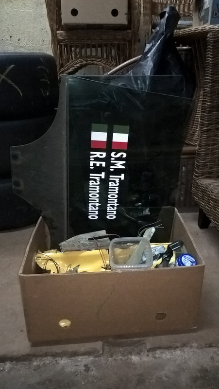

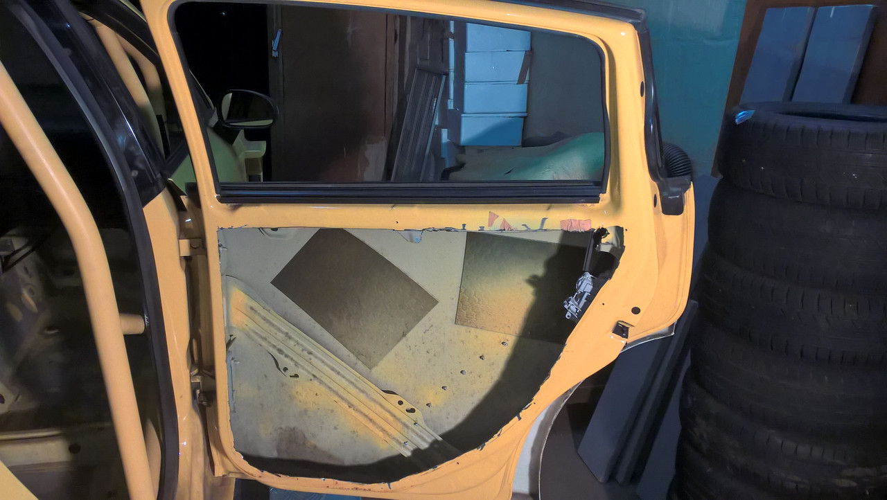

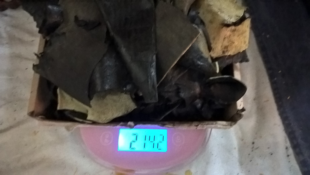

Gisteren zijn we begonnen met de "voordeuren en ramen" correctie om gewicht te verliezen
Foto's zeggen meer als duizend woorden
An den arbeit;
Ziet er strak uit al zeg ik het zelf;
Alles op de schaal;
Het resultaat;
Volgende week aan de achterdeuren beginnen
An den arbeit;
Alles op de schaal;
Het resultaat;

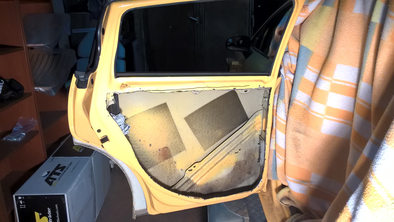

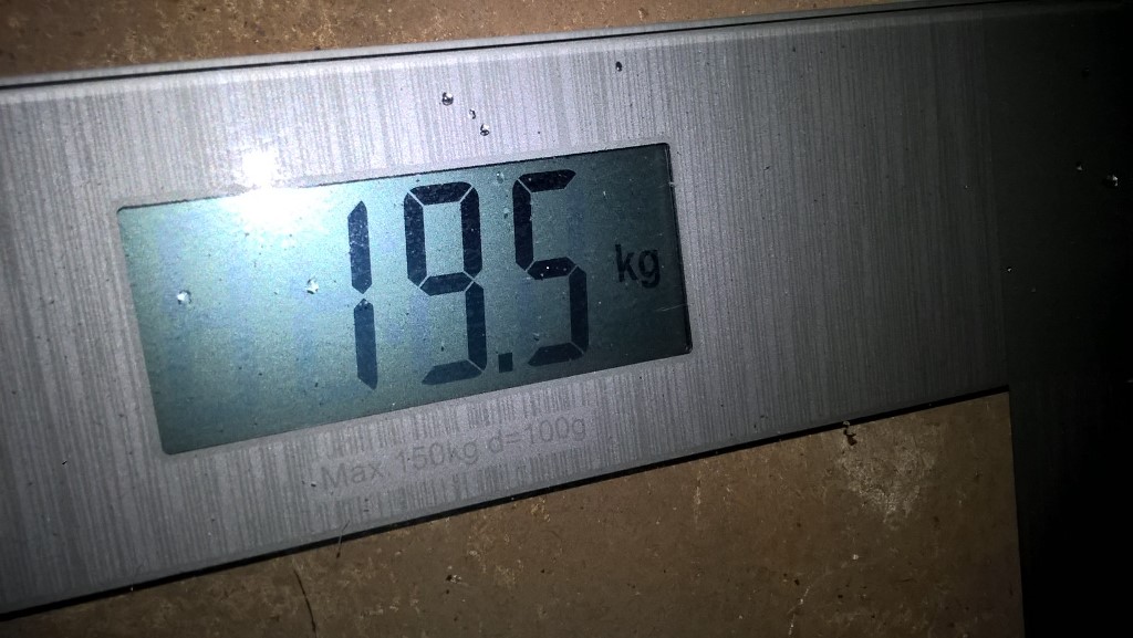

En we zijn weer een stap verder, achterdeuren zijn ook gestript;
Toch weer een mooie 30kg eraf.
Auto weegt nu 1156kg met alle vloeistoffen erin en een kwart tank benzine

Vandaag weer wat gesleuteld aan de banaan
Bitumen in de deuren verwijdert, 2,1kg aan gewicht;
De Naca-duct geinstalleerd en het lexaan raam vastgezet;
De orginele spiegels worden binnenkort vervangen door lifeline GT car spiegels.
Gewicht orginele spiegel;
Gewicht lifeline GT car spiegels, 139 gram.

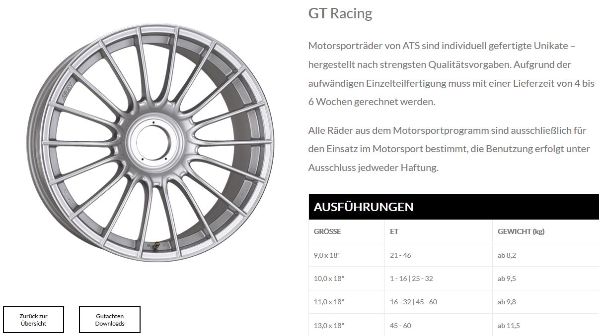

Verder ga ik zondag de ATS GT Racing velgen ophalen in de maat 9x18 ET25 (vanaf 8,2kg tegen de ATS velgen die ik nu gebruikt 10,5kg 8));
Weer 2,1kg (bitumen) + 1,6kg (spiegels) + ca. 9kg (velgen) = ca. 12,5kg eraf

Volgens mij moet je ca. 43 kg minder gewicht wat tussen de wielen zat en relatief hoog, toch wel merken op circuit
Plus minder gewicht op de roterende delen (wielen en banden), zou moeten resulteren in meer vermogen (minder verlies)
