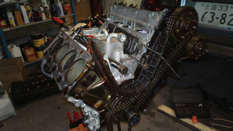

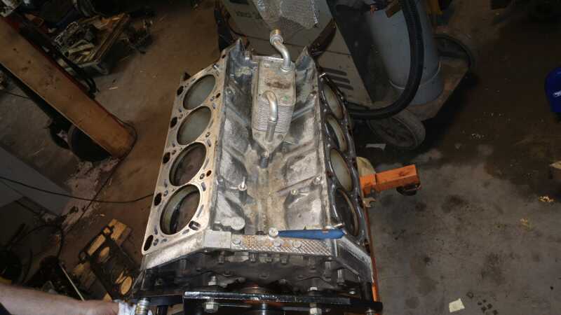

Wat wel boeiend is! Het feit dat Nathan van NGine de s62 nu helemaal uit elkaar ligt.
De kruk de pulley en de nieuwe koppeling worden op elkaar afgestemd en gebalanceerd. Vredre worden dan gelijk de ACL lagers etc besteld.
Toch heel fijn dat we Nathan in ons team hebben. Ik heb een soort aversie tegen motorblokken.
haha lees STRESSSSSS :gek:

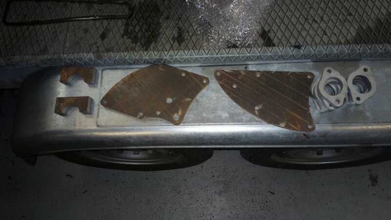

Hier wat platen:
Nathan gaat alles reinigen nalopen en met verse pakkingen, lagers en keringen in elkaar zetten.
Deze week de oliepan en de vanos block off halen :) die worden meteen gemonteerd!

Mooi is dat toch. Haal je alle randrommel ervan af, blijft het een rete simpel ding.

Het is natuurlijk niet meer dan twee vier cilinders tegen elkaar :bag:
We proberen het blok ook simpel te houden. Door de dry sump vervalt er al best veel, de vanos gaat eraf. en door de dry sump vervalt op het blok ook de carterventilatie, er moet een gecontroleerd vacuüm ontstaan.
Als bij effect schijnt het ook nog tot 20PK te kunnen leveren omdat je geen 'pumping losses' hebt. ( eerst zien dan geloven maar de theorie is plausibel!
Verder gaat er ook een behoorlijk complex systeem af door de Vanos te verwijderen. en de koelwater leidingen te vereenvoudigen. ik ben zelf heel benieuwd naar de uitkomst.

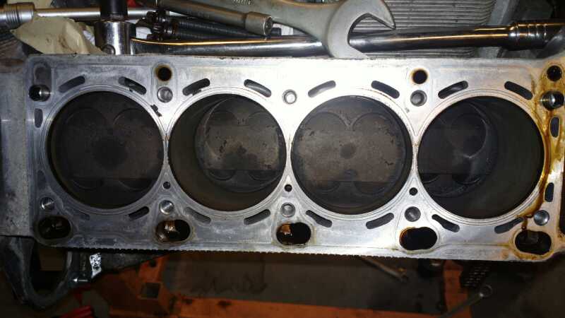

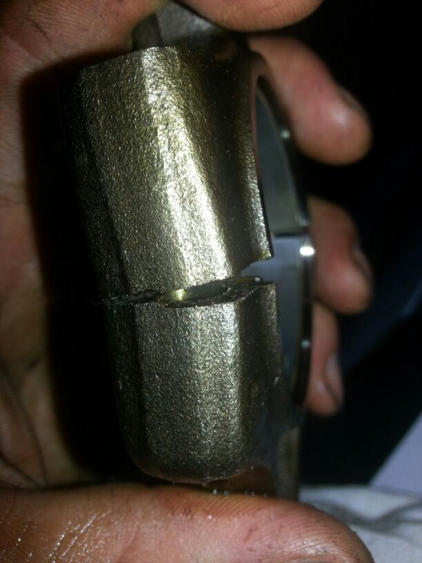

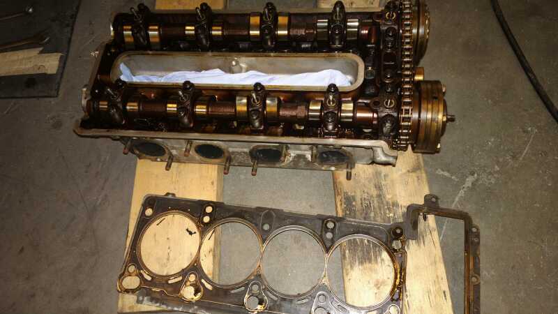

Nog wat plaatjes.. gebroken drijfstangen ( ja dat hoort zo ) nog nooit gezien!!
Het snijwerk is klaar:
Berichten: 22663
Re: e36 RMR GTR racer NGINE s62b50 M5 v8 "cut to fit"
Bericht door Niels » 25 sep 2013, 11:12
Mooie plaatjes! Ik ben benieuwd naar het effect om zonder Vanos te gaan rijden.

Bericht door GTRene » 25 sep 2013, 11:38
mooie platen idd,
nu je het benoemd, gebroken drijfstang, had het wel eens gelezen das voor een perfecte pas-verbinding dacht ik en klinkt eigenlijk wel logish, maar de gedachte is wel wat vreemd :mrgreen:

Niels schreef:Mooie plaatjes! Ik ben benieuwd naar het effect om zonder Vanos te gaan rijden.
Ik ook. Zal de betrouwbaarheid waarschijnlijk ook ten goede komen.

Tsja het schijnt dat vanos toch met name met uitstoot te maken heeft! elke zichzelf respecterende race s62 heeft het eraf ( ascari ook)

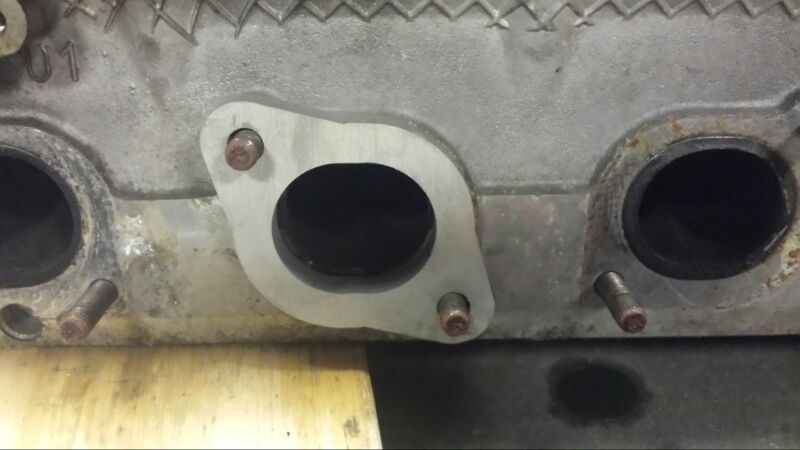

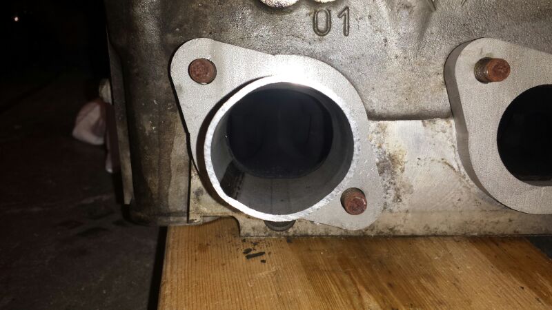

Hier de testflens van RMR .. met een geperste pijp om ovaal te worden. sofar so good! daar gaat veel meer volgen!

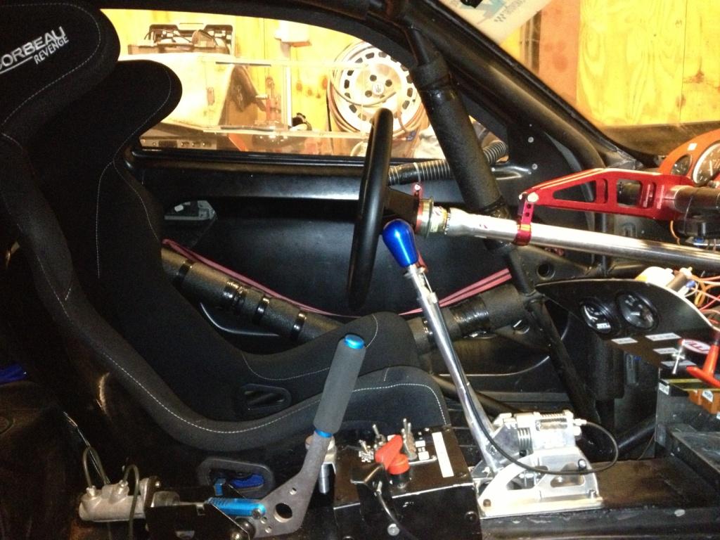

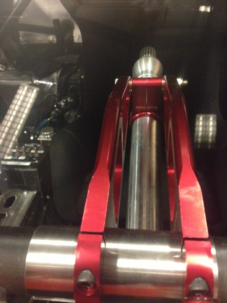

En de stuurstang is geproefplaatst;
woodward 2.jpg (247.78 KiB) 3646 keer bekeken
En de positie achter het stuur in eerste instantie. (dat kan natuurlijk nog aangepast worden! maar zo te zo te zien zijn wij zo ook om de cylinderkop heen.
Zowel de pook als het stuur zitten 15CM en 10 cm naar achteren:

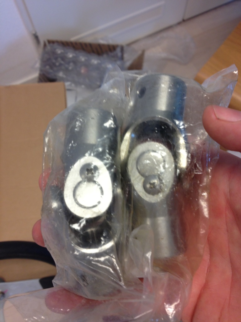

En de koppelstukken die naar het stuurhuis:
Bericht door GTRene » 26 sep 2013, 11:07
mooie updates en veel meer lucht doorgang zo, maar die 2 verschillende materialen zo in elkaar gaat dat niet botsen? ik bedoel verschil qua uitzetten...
stel die RVS pijp zet meet uit en zet zo veel kracht op het giet/alu oid? ik zeg maar wat, weet niet hoe het dara gaat maar wel benieuwd :hmmm:
Bericht door Frank280zx » 26 sep 2013, 11:12
GTRene schreef:mooie updates en veel meer lucht doorgang zo, maar die 2 verschillende materialen zo in elkaar gaat dat niet botsen? ik bedoel verschil qua uitzetten...
Het is beide RVS (zowel de flens als de buis )en word gelast (tig) Hetzelfde materiaal als OEM
Bericht door GTRene » 26 sep 2013, 11:42
ik dacht zo op de foto lijkt dat, dat de RVS buis een stuk in de kop gaat?
maar als het er voor blijft dan of course no problem :D

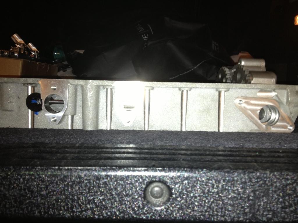

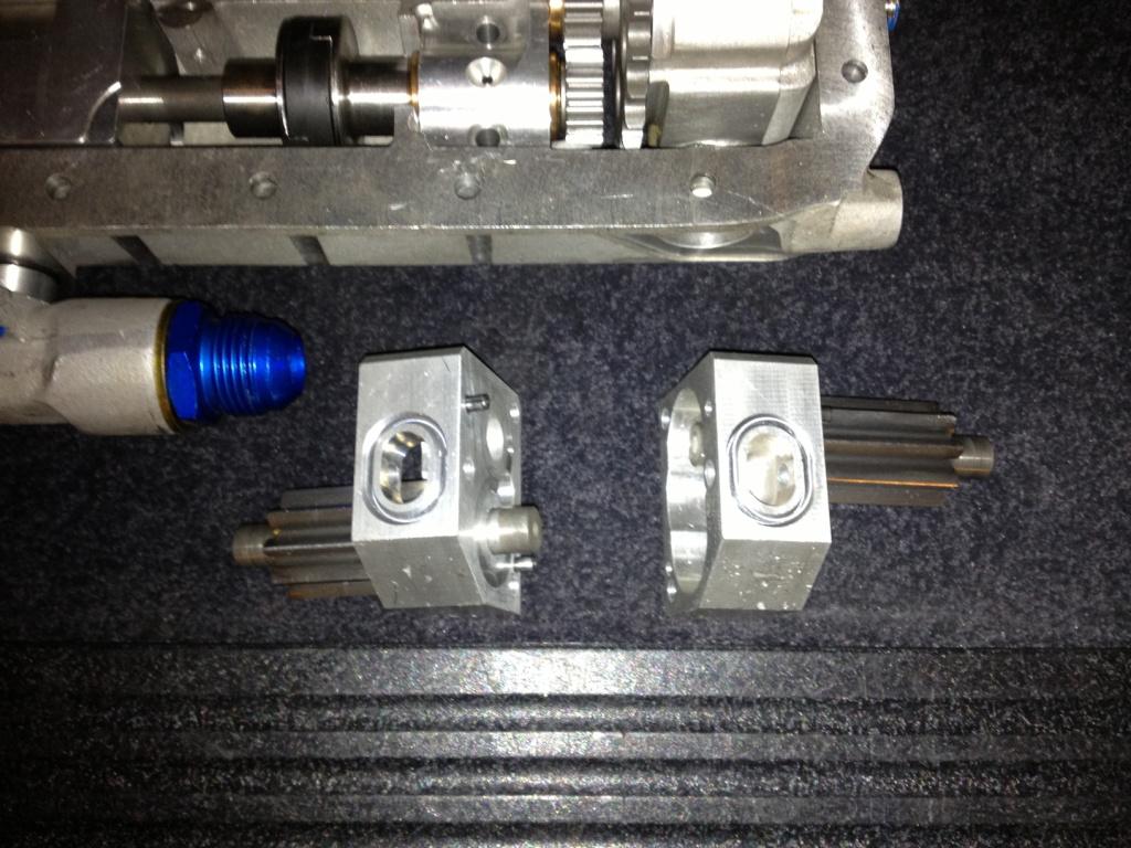

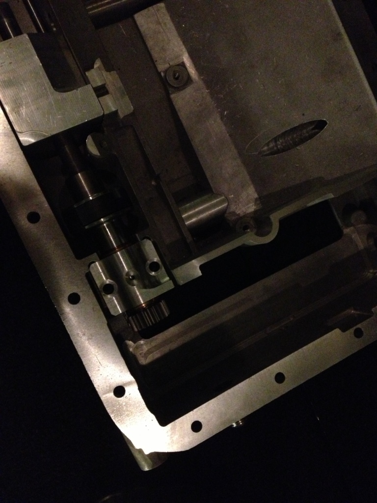

Dit is de vrij zeldzame Ascari KZ1 s62 Dry sump oliepan.. Ik heb hem van JR motorsport kunnen overnemen voor een nette prijs, vergezeld met een vanos blok off. trigger wiel en wat andere goodies.
Voor de motorbewerkingen (simpel blue printen niet meer voor nu) en het management gaan we met Mike van Jetperformance in zee.

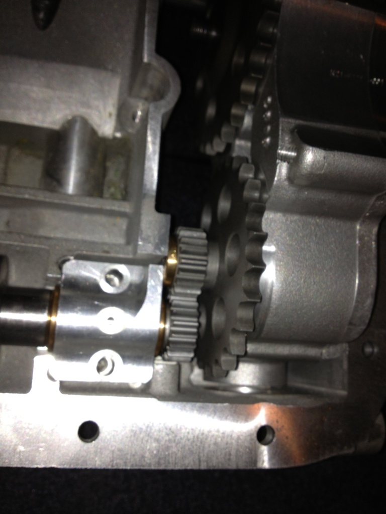

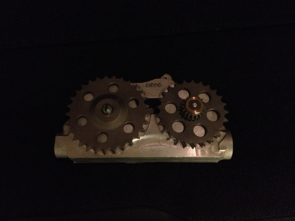

het mooie van de Ascari dry sump pan is dat je met de orginele oliepompketting werkt om de pomp aan te drijven die in de pan zit. waardoor je het simpel en failproof kan houden;
De pomp schuif in de pan als een cartridge:
De zijkant van de met de twee scavanger outlets
De pompsegmenten los naast de pan:
catriges ascari.jpg (126.22 KiB) 3480 keer bekeken

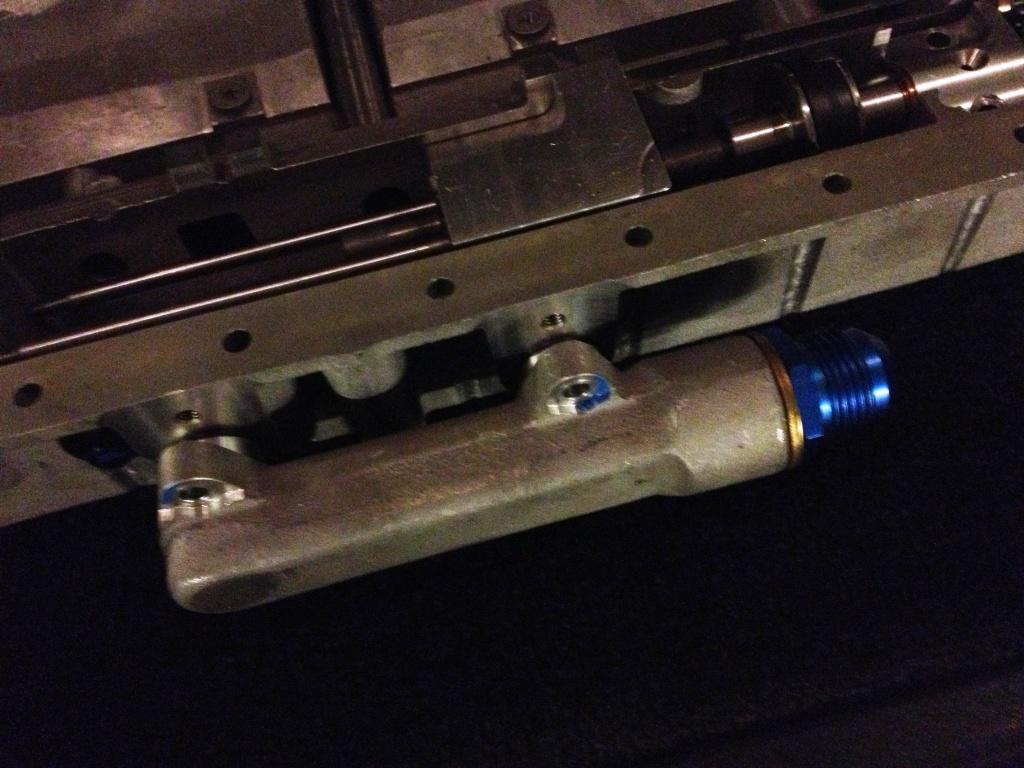

Het manifold om naar een slang naar de dry sump te komen:

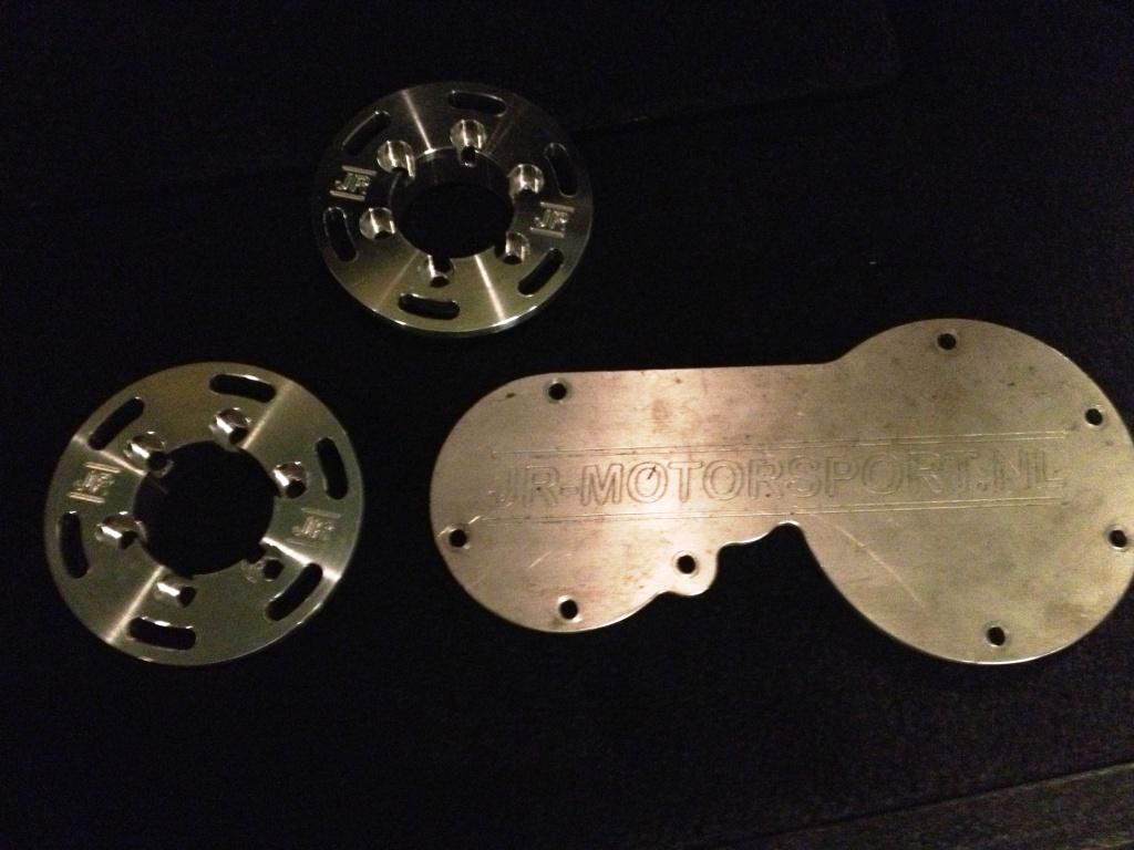

En last but not least de vanos block off:
vanos block off.jpg (82.35 KiB) 3478 keer bekeken
Re: e36 RMR GTR racer NGINE s62b50 M5 v8 ASCARI kz1 dry sump
Bericht door GTRene » 27 sep 2013, 10:48
wow :love:
dat zijn nog eens de onderdelen :thumbup:
je moet het maar net weten...en wat gaaf dat zoiets zo mooi aansluit op de motor.
zouden ze complete aftermarket/conversie kitjes voor mogen maken, maja zal wel wat kosten denk een complete kit en werkbaar e.d.
dus dat is gewoon een platte pan zeg maar die voor elke S62 conversie te gebruiken is?
moet je denk ook een aangepaste dipstick hebben?
eneuh gewone pakking of gaat alles gewoon met vloeibare pakking.
Bericht door Frank280zx » 27 sep 2013, 11:07
GTRene schreef:wow :love:
Normale pakkingen en o-ringen.
Een dry sump heeft geen dip stik ;) :tooth:
Deze kitjes zijn sowieso te koop in verschillende set ups ( KMS verkoopt ze VAC etc etc etc) Wat ik begreep heeft deze pan als je hem kan krijgen een nieuwprijs van 12.000 GPB ......
Bericht door GTRene » 27 sep 2013, 11:11
geen peilstok? geen verstand van dry-sump, maar hoe zie je dan het oliepeil, kan je dat in het olie reservoir zien oid?
eneuh wat een geld :mrgreen: maar zal destijds denk in een kleine oplage zijn gemaakt...
wellicht ook voor de Hartge M62 ala 4.7 en 5.0 destijds gebruikt bij Ascari?

Bericht door ThomasGTT » 27 sep 2013, 11:51
Is dat een CAE shifter?
Zo ja, waar heb je die vandaan als ik vragen mag??
Suces met je project!

Bericht door Frank280zx » 27 sep 2013, 12:36
Ja dat is er een.
Ik ben even naar Essen gereden daar zit de beste man! zeker de moeite waard. ik rij er nu al 1,5 jaar mee wil niet meer anders!
Christian Au
CAE SHIFTING TECHNOLOGY
Leimkugelstrasse 3
45141 Essen
Tel 0201 8777802
Fax 0201 7266290
info@cae-racing.de
(even bellen voor je gaat!!)
Guus de Koster verkoopt ze ook. (almere) http://www.racehardware.com" onclick="window.open(this.href);return false;
kosten rond de €700
Bericht door Erik K. » 27 sep 2013, 18:12
GTRene schreef:mooie platen idd,
Klopt René, op deze manier heb je namelijk geen materiaal verlies tov snijden, branden, zagen.
Bericht door Bert ///M3 » 28 sep 2013, 05:37
Het is niet alleen daarvoor. Het geeft ook een enorme zijwaardse weerstand door het oppervlak. Door het breken heb je als het ware allemaal kleine karteltjes en dat zit veel steviger in elkaar als wanneer het bewerkt zou zijn.
S50's hebben die niet maar S54's weer wel.
