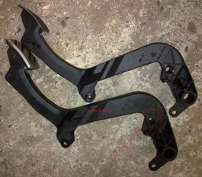

Ook gezien dat het koppelingspomp bij de pedaal lekt. Morgen maar eens een nieuwe Sachs bestellen.

dan zou ik dat plastic pedaal ook maar meteen nakijken...die kan bv scheef drukken als ie is uitgesleten bij 1 of 2 as gaten en op den duur is dat niet bevordelijk voor die pomp daar lijkt me.

De afdekplaat ligt er nu toch af dus ik zal morgen eens kijken of ik wat speling voel. :wink:

je voelt het soms bijna niet omdat die erg strakke veer (althans zoals op mijn kar) hard tegen dat steunpunt drukt en dus staat het pedaal strak zeg maar, of strak scheef :mrgreen:
niet alleen dat asgat met die busjes...
maar vooral dit asgat (omcirkelde) andere natuurlijk ook ff goed bekijken>>

Dan haal ik de pedaal er wel even af wanneer ik de pomp vervang. :)

En ja dat plastic koppelings pedaal ook, dan helpen die bmw busjes niet veel als je dat alleen vervangt :D omdat zo'n pedaal ook andere slijtage punten heeft.
vervangen dus voor die paar tientjes en dan meteen goede busjes er in, dat delrin/kunstof spul van bv UUC?
krijg je de boel weer fris/strak.
