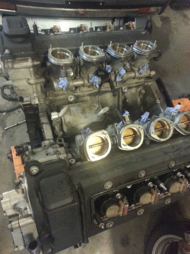

Ok project bankroet is begonnen

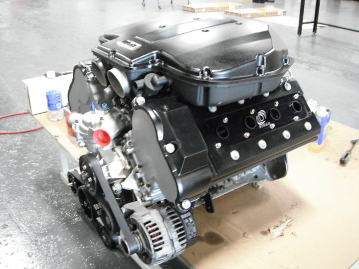

Wat beeldmateriaal van Nathan van NGine!
Er worden ACL lagerschalen geplaats en ARP drijfstangbouten en keringen. Verder gaan we voor een Dry sump systeem daarover later meer.
Verder een nieuwe waterpomp, de oude zat door het distributiekettinghuis geramd .. Jaja de e39 waar hij uit komt is vrij abrupt uit het leven gehaald!
Het blok laten we zoals het er nu uit ziet eerst gewoon standaard behalve dat wij de vanos gaan deleten en op KMS gaan draaien. In seizoen 2014 als alles werkt gaan we mogelijk naar het bewerken van de koppen en nokkenassen kijken.
RMR motorsport gaat naast de steunen, ram air, en duizenden kleine zaken, zelf de spruitstukken maken.. want dat vinden wij gewoon leuk!
Het ziet er goed uit zover maar wat een hoop delen!

wat een zooi onderdelen zit er zo aan dat blok
dan lijkt dit heel wat rustiger zonder idd die vanos e.d. zoals dit Dinan getuned apparaat>>

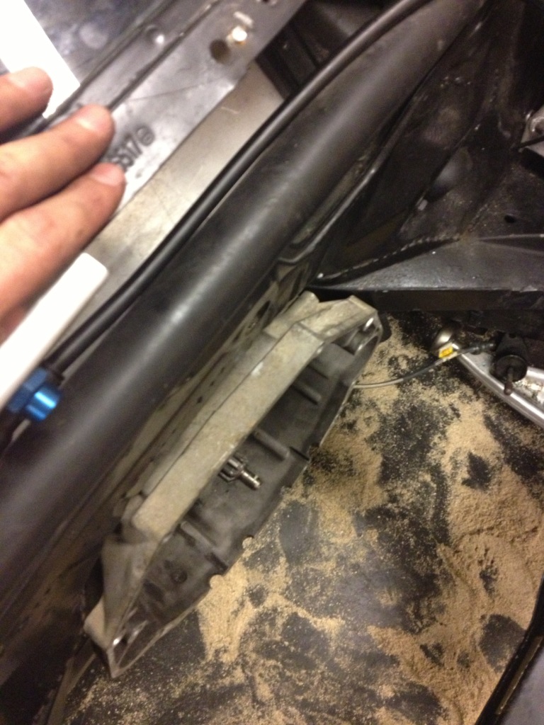

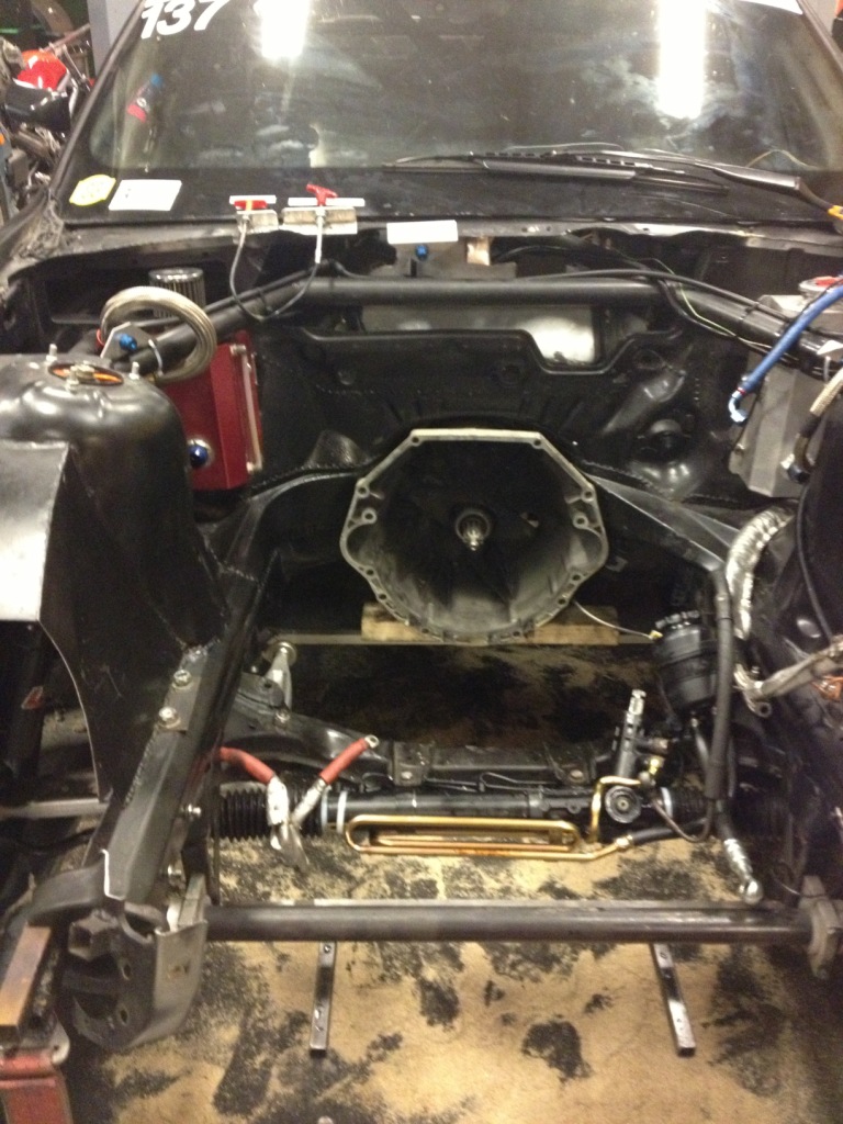

Gisterenavond hebben we even een 'dummy blok' van de m5 motor gemaakt om eens te kijken waar wij tegen zouden lopen.
Zoals je ziet is er nog wel behoorlijk wat ruimte, voor zowel de olieplan als de uitlaatspruistukken
Alsof het zo hoort. In de finale opstelling komt het hele zaakje nog een cm of 3,5 verder naar achter. maar de motorsteun waar het blok in hing paste niet helemaal lekker in de tunnel.
De bak in de tunnel .. hij past eigenlijk prima op de voorste rand van de belhousing na. Een m3 bak is 34cm breed.. deze vriendelijke jongen 45
Zoals je ziet moet de tunnel wat gemasseerd worden... maar goed dat is een kleine moeite en dan ligt het blok wel zoals wij willen maximaal naar achteren.
De originele e36 versnellingsbaksteun kan gebruikt worden en moet 10CM naar achteren. datzelfde geld dus voor de scahkelpook. Die moet zeker 5cm naar achteren op de tunnel.

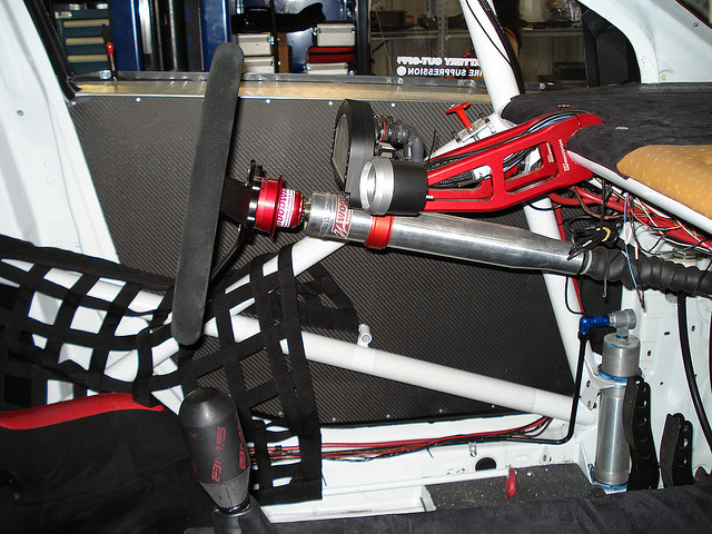

Het grootste probleem dat ik zo lijk te zien is de stuurstang, ook die moet verschoven in waar hij door het schutbord komt. omdat hij nu achter de kop ( deels) uitkomt. dus deze moet zeker 5 tot 10 CM naar links en een cm of 5 naar onderen door het schutbord komen.
Daarover later meer want ik wil eerst eens goed zien hoe alpina dat heeft opgelost... een m60 zou hetzelfde probleem moeten hebben dan.

Stuur op dezelfde plek laten zitten waar het nu zit en tandwieloverbrenging maken?
Neem aan dat je ideaal zit in de auto, dan zou ik niets aan de positie wijzigen.
Of met kruiskoppelingen gaan werken vanuit de positie van het stuur van de naaf af.

de originele M5 (en M62 zelfde) spruitstukken nemen maar heel weinig ruimte in, maar zijn (vind ik) behoorlijk restrictieve als je echt wilt blazen, dat moet heel wat beter kunnen, dikker en vloeiender als je tenminste de ruimte er voor hebt.
Zo zou je dan bovenin rpm ook wat meer pk's vrij maken lijkt me.

De spruitstukken maakt RMR zelf daar is inderdaad een hoop winst te behalen.

De oplossing voor het stuurhuis is de volgende ..
En net besteld...
dat ziet er zo uit:
Dan heb ik vrijheid waar ik door het schutboard ga.
verder denk ik dan ook nog aan een 2:1 stuurhuis verkorter, dan heb gelijk een bevestiging aan de frame rails.
En net besteld...
dat ziet er zo uit:

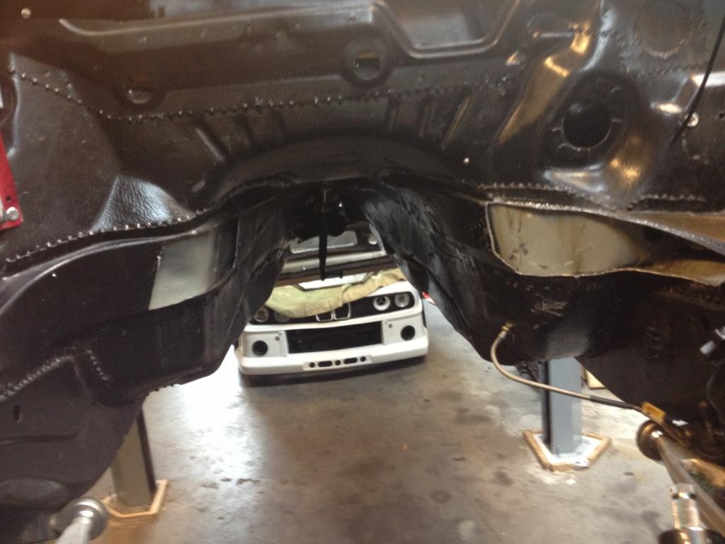

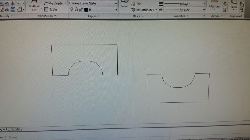

Om het zaakje pas te maken moesten wij het volgende wegzagen
En dicht!
De andere kant is inmiddels ook dicht! daar moest wat meer ruimte gemaakt worden doordat de kop daar tegen de koker aanliep, aan de bijrijderskant is namelijk af fabriek al rekening gehouden met een uitlaatlijn, De bestuurderskant heeft dit niet.
We gaan de xbrace wel iets aanpassen om geen sterkte in te leveren.
Verder heeft een e36 aan de berijders kant een verhoogde 'dorpel' ivm de standaard uitlaatlijn. Deze heeft hij aan de bestuurderskant niet.
Ook die hebben wij open gezaagd en word omhoog gebracht om ruimte te maken voor de nieuwe uitlaatlijn aan beide kanten van de bak.
Hierin kunnen wij gelijk een nieuw montagepunt maken voor de baksteun.
De laatste aanpassing aan de carrosserie voor deze swap is het naar achteren plaatsen van de versnellingspook, die moet zo een 6 cm naar achteren verhuizen maar dan zit hij ook wat lekkerder dichtbij!

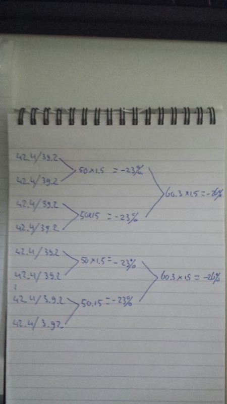

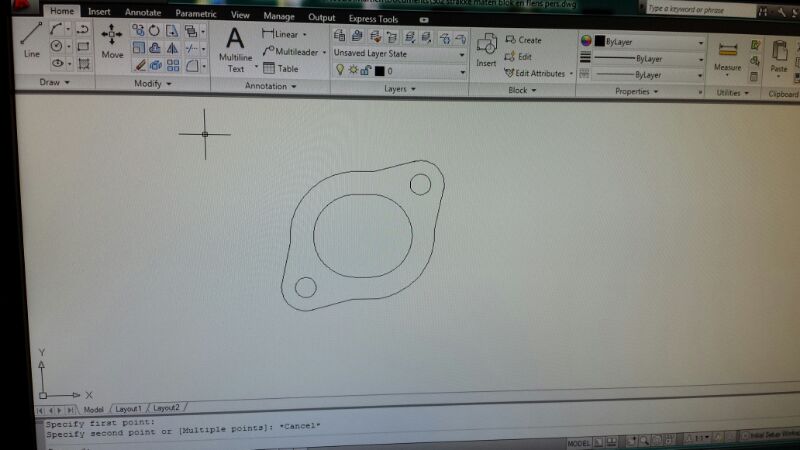

RMR is ook bezig geweest met de uitlaat.
Allereerst laten wij een persmal snijden om de buizen ovaal te drukken;
Deze word van dik staal om tussen de pers te klemmen en zo de buis ovaal te drukken zodat hij dezelfde vorm heeft als de uitlaatpoorten van de kop.

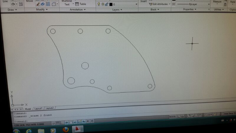

Verder worden er flenzen gesneden volgens bovenstaande tekening.
En de berekening van de uitlaatdokter van RMR om te zorgen dat de diameters niet te veel flow knijpen en het koppel een beetje onderin blijft..
En dicht!

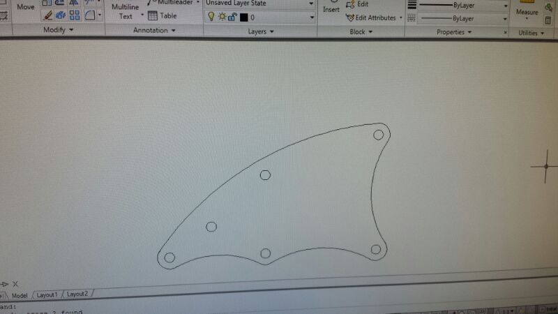

Hebben jullie ook nog berekeningen gemaakt om de balans van de auto te bepalen, dingen als roll center, center of gravity etc? Intuitief denk ik dat de V8 een betere balans op zal leveren.

Gisterenavond is ook de locatie van het originele stuurhuis dichtgemaakt de foto's volgen natuurlijk.
Dan rest nog de verplaatsing van de schakelpook, dat is dus een mooie klus voor de woensdagavond.
Verder komen vandaag de meeste delen voor het blok binnen ( waterpomp, keringen pakkingen)
Mart van RMR is ook weer bezig geweest, vandaag printen wij ze uit op volledig formaat om te passen:
Zie hier de platen voor de motorsteunen;
De bestuurderskant met olie doorvoergaten ( grotere gaten) waarop AN fittingen gelast worden
En de bijrijderskant:
