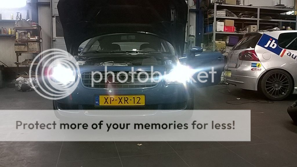

Nog een aanpassing waarmee die niet harder gaat, heb ledverlichting geplaatst. Wil geen xenon namelijk. Wat een verschil i.c.m. de lenslampen!
Op de foto lijkt het erop dat de lampen te hoog staan of scherp verblinden, dit is in de praktijk niet zo.

Re: Mijn Audi TT 1,8T ombouw naar(1.9)2.0TDI.......
Bericht door Erminio » 24 okt 2016, 18:25
Staat hem goed :thumbup:

Is de lichtopbrengst en beeld op de weg wel goed met LED? En is dat zo'n set dat je dan een extra fannetje heb? Ik was daar altijd een beetje huiverig voor.

WJ schreef:Is de lichtopbrengst en beeld op de weg wel goed met LED? En is dat zo'n set dat je dan een extra fannetje heb? Ik was daar altijd een beetje huiverig voor.
Ik heb deze set erin zitten met koelflapjes aan de achterkant,
Ze geven veel meer licht, zonder verblinden en met een mooi lichtbeeld op de kast.
Jos.

Wat voor merk / type lampen zijn dat?
Misschien een linkje ofzo?
En vind je het lichtbeeld beter dan Xenon?

Deze heb ik in mijn Z4 zitten sinds een aantal maanden: https://www.xenonlamp.nl/led-dimlicht-h7" onclick="window.open(this.href);return false;
Qua lichtopbrengst tussen halogeen en Zenon in, qua kleur precies xenon.
Lichtbeeld is uitstekend met de lens lampen van de Z4. Geen geklooi met ballasten en aansluiten is super simpel. Wel het goeie klemmetje neebestellen indien nodig, en ff kijken of de LED lamp fysiek in de huidige behuizing past.

frank de jonge schreef:Ben je met deze LED systemen een lens nodig of kan ik deze ook in mistlampunit freubelen?
Volgens mij is het juist de grap dat sommige LED lampen niet zo goed werken in lenslampen, komt omdat het niet zoals een H7 lamp overal door de lamp heen schijnt zeg maar.
Bij xenon heb je speciale lampen voor reflector units.
Vandaar dat ik graag wil weten wat Jos in zijn wagen heeft gebouwd want die heeft lenslampen. Ik heb veel reviews gelezen en ik zie echt door de bomen het bos niet meer. Ja je kan xenon inbouwen van een goed merk, maar bij led heb je het voordeel dat je niks hoeft te wijzigen in je bekabeling en dat wil ik. Gewoon inpluggen en gaan met die banaan. Led stuk? Gewoon H7 lamp derin pleuren.
