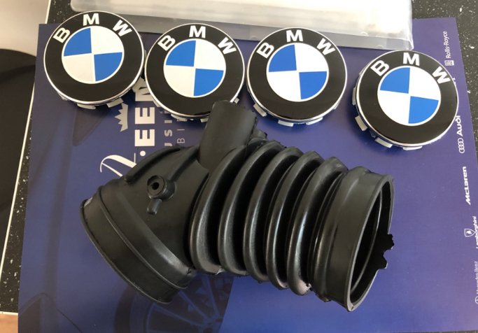

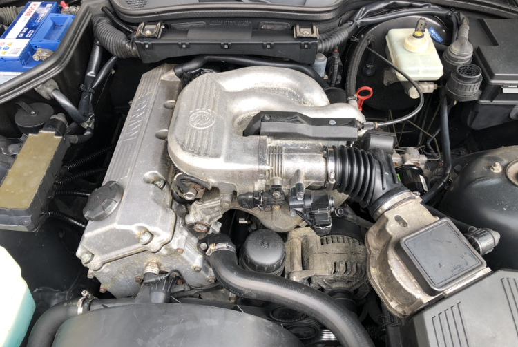

De eerste tlc is uitgevoerd :D
Paar euro staat 100x netter en de motor loopt weer mooi strak zonder valse lucht

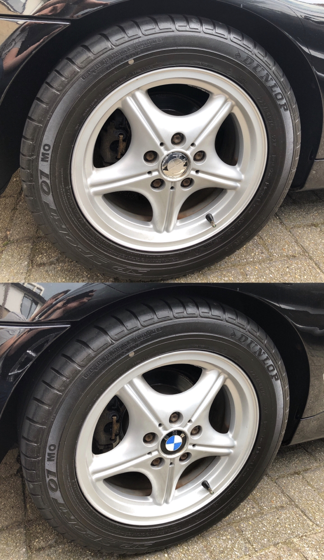

En verder vandaag 150km in de zon polderweggetje gereden :df: heerlijk die wind door je haren en beetje rond kijken in de omgeving.
Vroeger ook redelijk wat open e30s gehad maar de laatste 10 jaar geen cabrio meer gehad, toch wel weer erg fijn om erbij te hebben :)

Toch wel die nieuwe logo’s die roteren :tooth:
Berichten: 30185
Re: Martijn’s autohistorie —> BMW M135i + Z3
Bericht door Martijn_bmw » 18 mei 2019, 18:34
:tooth: nee gewoon de originele :)

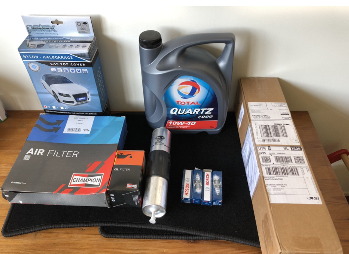

De rest voor de TLC is binnen:
Zaterdag ff groot beurtje uitvoeren en ruitje vervangen in de kap.

Heb je ergens een oud magazijn leeg getrokken. Die filters zijn denk al 15 jaar oud of niet? :hmmm:
En 10W40??

Martin van der Zwaard schreef: 22 mei 2019, 21:51 Heb je ergens een oud magazijn leeg getrokken. Die filters zijn denk al 15 jaar oud of niet? :hmmm:
En 10W40??
10W40 is prima voor een oud simpel blokje als de M43, liever iets dikker scheelt ook olie verbruik. Ding heeft 167k km gelopen.
https://www.kroon-oil.com/nl/productadv ... ent:90130/
Verder geen idee of die filters oud zijn? gewoon besteld bij mister-auto.

Persoonlijk vind ik 10W40 wat aan de dikke kant.
Die filters is een geintje al ken ik nog maar weinig grossiers die Champion-filters in het assortiment hebben.

"vroeger" was het toch altijd 10W40 in die tijd?
Die 0W30 wat nu in de B48 gaat is ook niks, mij te dun, na gister 250cc bijvullen meteen.
Berichten: 30185
Bericht door Martijn_bmw » 23 mei 2019, 10:13
klopt en dit blok is van "vroegah" basis is al van 1987.

Martijn_bmw schreef: 23 mei 2019, 10:13 klopt en dit blok is van "vroegah" basis is al van 1987.
Gelukkig zijn die M43's wel goed, wat een drama motor was de M40!
Interval voor de distributie begon op 80.000km toen 60.000km en daarna zelfs 40.000km :bag:
Nokkenas sleet heel erg in vandaar dat 99 van de 100 ook flink tikken, distributie rekt op door teveel weerstand van de nokkenas, hydraulische klepstoters gingen snel kapot :bag:
Wel mooi dat ze alles fatsoenlijk opgelost hebben bij de M43 wat echt een betrouwbare motor is geworden, rol tuimelaars, andere hydraulische stoters en een ketting.
Gelijk ook Disa en een knocksensor, deze motortjes pakken heerlijk op onderin en in het middengebied.
In het dagelijkse verkeer legt een M42B18/19 het af :mrgreen:
De M43 vind 5w40 ook lekker, maar 10w40 kan ook prima :thumbup:
