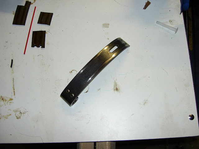

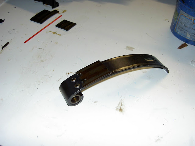

:D

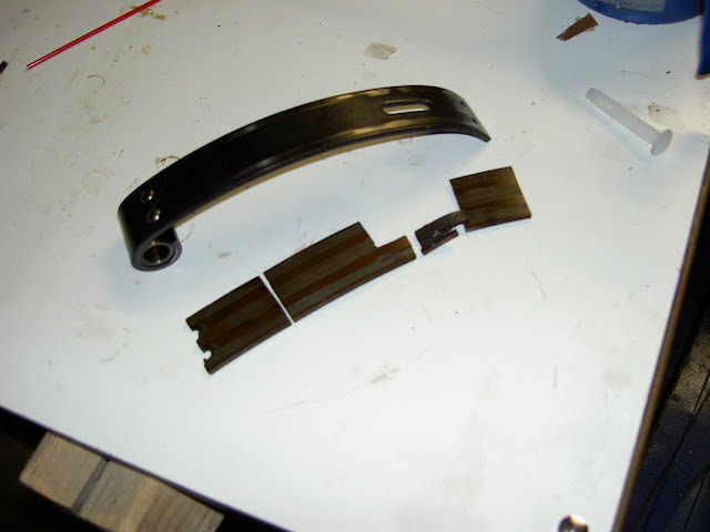

Alle geleiders moeten voering hebben, zit een slijtlaag op die bedekt is met PTFE oftewel Teflon om het glijden te bevorderen. Zou lekker de kop laten zitten anders blijf je aan de gang, nieuwe pakkingen, nieuwe kettingen enz. enz. :bag:
Mooi klusje zo. :banaan: Vergeet niet die boutjes te vervangen die je eruit gehaald hebt, kost geen drol en je loopt geen risico dat ze mogelijk breken op een later tijdstip, dingen zijn ook al 16 jaar oud :mrgreen:
Nou dat is dus niet niet het geval................meer :mrgreen: Ik heb al een mooi doosje met zooi wat ik wil vervangen. Omtrent de koppakking twijfel ik nog :hmmm: Aan ene kant denk ik; lekker laten zitten :whistle: Aan de andere kant, ik heb er wel wat koelingsproblemen mee gehad wat wel risico's meebrengt m.b.t. de koppakking. Als alles weer in elkaar zit en hij ploft wel in de (zeer) nabije toekomst dan sta ik niet voor mezelf in :wink:

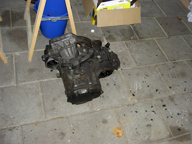

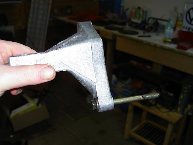

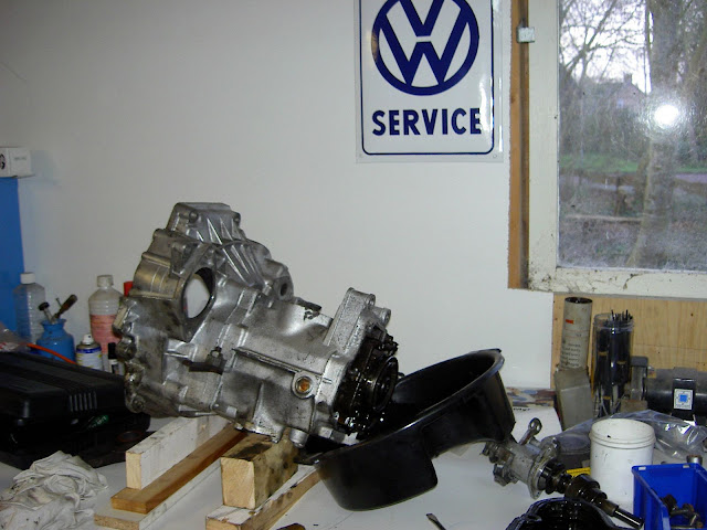

Zo gisteravonde de bak er achterweg getrokken. Nou dat ging niet van harte, man wat een gehannes. De bak bleef hangen op de achterste motorsteun door de beugel die aan de bak geschroeft wordt. Dus beugel eraf zou je denken maar dat lukt eigenlijk het beste als de bak er achterweg is :lol: Uiteindelijk door met twee man het blok naar achteren te duwen kon een ander het laatste boutje losdraaien.....wie bedenkt dat die bout zo lang moet zijn :twisted: Wat een dramatische constructie. Ik ben benieuwd hoe we de bak er weer achter krijgen :? Dus tips zijn heel erg welkom :wink:
Het beugeltje :twisted:
De bak

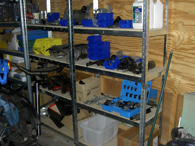

De stellingkast die wat vol raakt zo langzamerhand:
En begonnen om de bak die ik op reserve heb uit elkaar te draaien. Ik ben nogal nieuwsgierig en wil zowieso met een diff rijden die voorzien is van bouten i.p.v. klinken. Als deze bak nog in goede staat blijkt dan ga ik deze aanpassen. Nu we toch bezig zijn :wink:

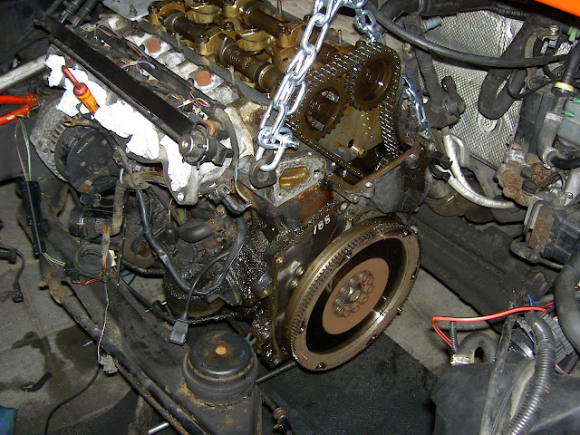

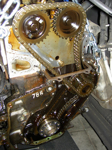

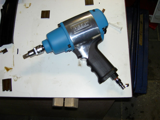

Update-je maar weer. Van de week m'n nieuwe slagmoersleutel maar eens getest :D
Die ik had van Metabo slurpte 300liter per minuut en dat trok mijn 25 liter compressortje niet. Deze Hazet verbruikt slechts 113 l/min en heeft een koppel van meer dan 500nm om dingen los te draaien. Ik was dus benieuwd of ik het vliegwiel er mee los zou krijgen aangezien deze bouten op 60nm + 90 graden vastzitten. Op alle bouten van het vliegwiel hoefde de compressor zich slechts een keer te hervullen :D Viel mij 100% mee :clap:

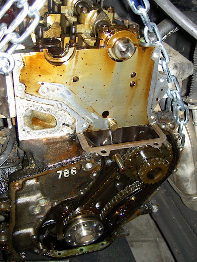

Dus eindelijk de hele ketting in het zicht:

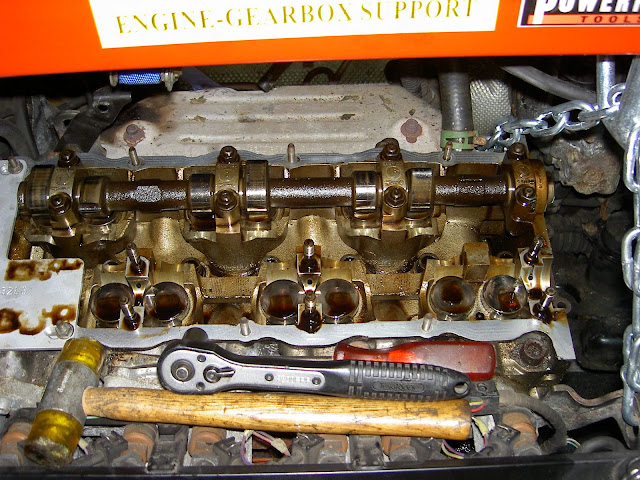

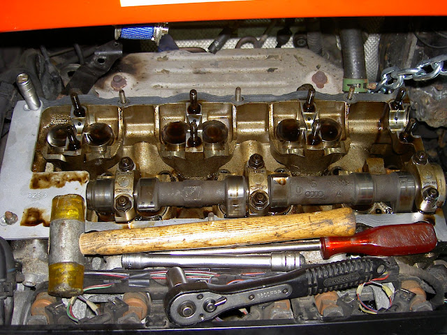

Omdat de nokkenassen niet de mooiste waren heb ik die alvast maar vervangen:

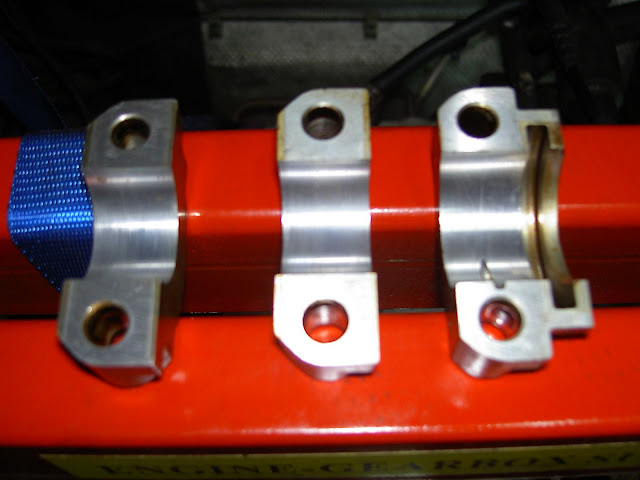

De bovenste lagerkappen zagen er na 270.000km niet slecht uit :D Weliswaar wat loopsporen te zien maar niets dramatisch:
De bovenste kettingspanner heeft totaal geen voering er meer op zitten :shock: Aan de slijtage te zien heeft het blok niet veel gedraaid op deze manier, gelukkig :wink:
Ik heb bijna alles terug gevonden dus de carterpan moet er ook nog onderweg :lol:
Deze week maar ff onderdelen halen en de boel weer in elkaar schroeven :D

Gezien ik die bimmer niet meer heb ben ik geneigd een leuke opmerking te plaatsen Niels... :bag:

Hazet? Ik zie daar volgens mij ook een Tengtool Ratel....
Berichten: 22663
Re: Golf VR6
Bericht door Niels » 05 apr 2009, 11:18
Je gaat door voor de koelkast Marc :lol: Het enige wat ik van Hazet heb is de luchtsleutel en misschien nog een aantal doppen. Tengtools bevalt prima trouwens, heb het al jaren :thumbup:
