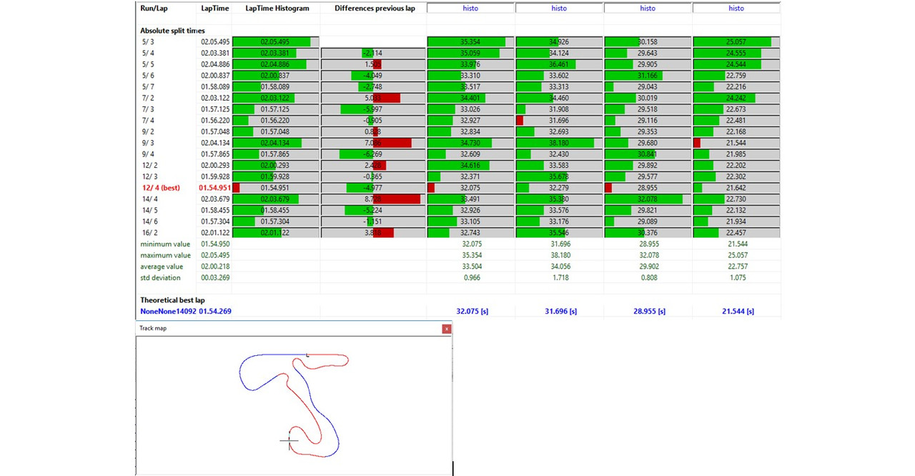

Erminio
Berichten: 802
Locatie: B-Town
Re: Project Seat Leon Cupra...
Bericht door Erminio » 12 sep 2018, 10:34
Beetje late update van de trackday dag op 14 augustus :angel:
We hadden iig geluk met de regen, toen de baan open ging was het ie al 99% droog
Broertje kwam later, dus ik kon in alle rust wat sessies rijden :df:
In de 3de ben ik er eens voor gaan zitten en met verkeer perste ik mijn eerste ronde onder de 1:56 (1:55:93) eruit , en na een cooldown lap ging ik later zelfs nog iets harder inclusief een klein foutje 1:55:45 :blink:
Al met al weer 0.93 van mijn record af op Assen

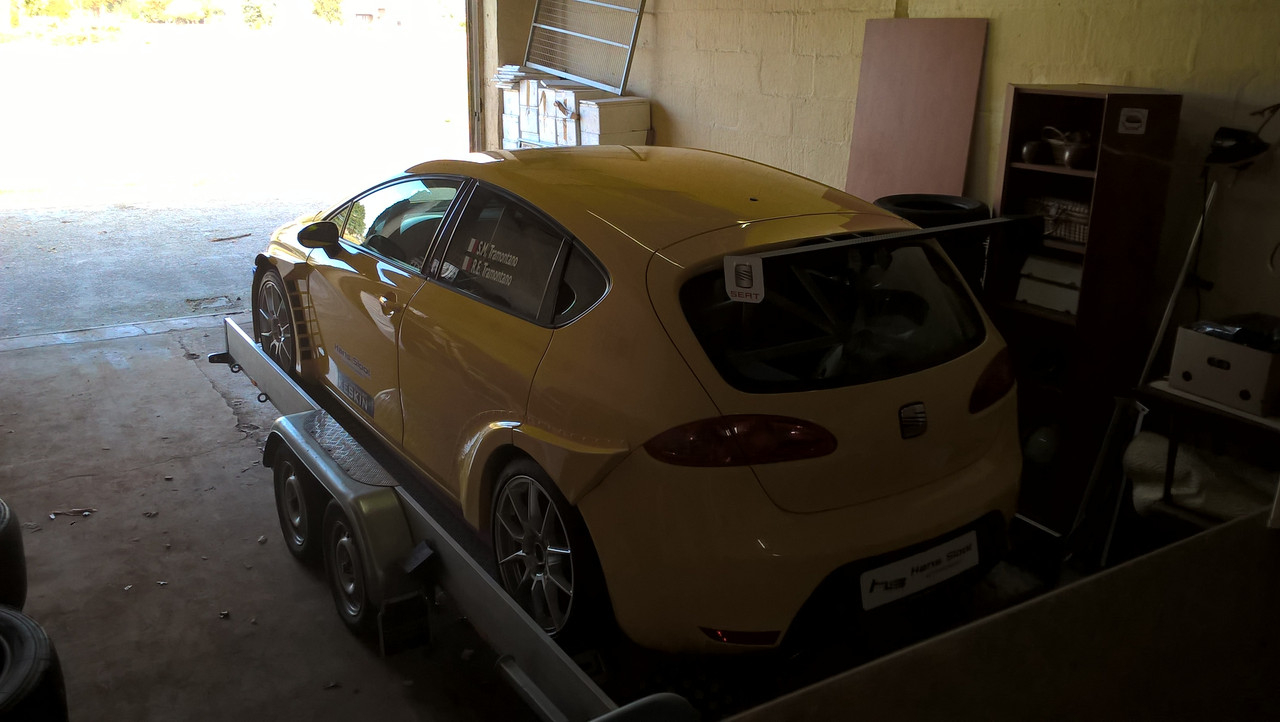

Staat bij Hans in elk geval op de goede plek om het weer netjes klaar te laten maken

Bericht door Erminio » 19 sep 2018, 13:13
erwin20vt schreef: 18 sep 2018, 23:10 Staat bij Hans in elk geval op de goede plek om het weer netjes klaar te laten maken
Precies :blink:

Bericht door Erminio » 19 okt 2018, 16:10
Auto staat weer in de loods :)
Bonnet air duct zit erin en heb hem maar even schoongemaakt en nagelopen :blink:
Volgende week naar Intrax om alles na te meten en om te zetten van semi-slick settings naar slick :lezen:
