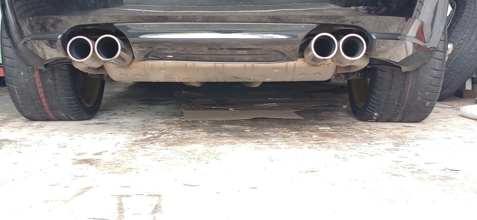

Wielkast uitrollen kan, maar is dubbele (aluminium) plaat. Weet niet of dat succesvol gaat zijn.
Camber voor moet ik nog naar kijken.
Achter is sowieso minder dan 1 a 2 graden negatief.
Is namelijk af fabriek niet af te stellen
Als je 35mm verlaagd gaat ie naar -3 graden achter, door de geometrie vd ophanging.

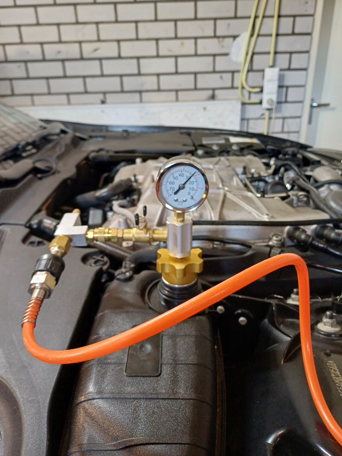

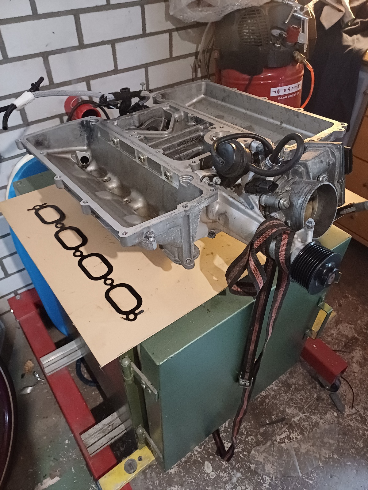

Defect was een injectorseal overigens.
Direct Injection perikelen..

Alles weer gemonteerd, behalve motorkap.
Morgen proefdraaien en testritje.

Doet ut weer.
Kan weer fijn met 500 paardjes spelen
Wel vreemd dat de dealer het euvel niet kon ontdekken..
Gelukkig kon ik het zelf op mijn gemak uitpluizen

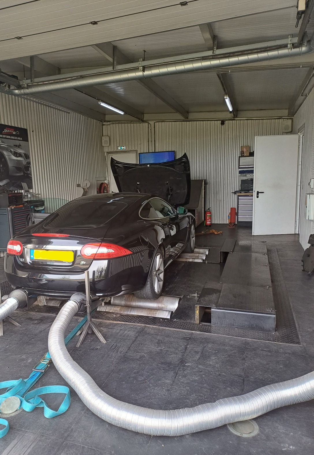

Ja 150€ p/u bij de dealer loopt snel op inderdaad..(dus na uurtje afgerekend en piepende bandjes naar huis
In de zoektocht initieel wel wat onderdelen vernieuwd die achteraf niet nodig waren maar de kosten zijn beperkt (2x HP fuelpump en HP fuel press sensor, 3 motorsteunen..maar die hadden hun beste tijd wel gehad)
En gelukkig heb ik geen hekel aan sleutelen (understatement)
Pas toen ie op de dyno stond kon ik gericht zoeken naar de oorzaak want er waren 0,0 storingscodes...
Probleem was alleen bij WOT en tijdens max boost.
Jaguar geeft geen engine-light bij knock sensor activatie, ook niet als er op dat moment geen knock zou moeten zijn..
Duurde wel effe dus voordat ik daar achter was. (Handboek met ECU conditions...)
Maar intussen heb ik wel de hele motor gecheckt en das ook wel fijn.
Timing, fuelpumptiming, klepspeling, compressie, cilinderwanden, nokkenassen, cartervervuiling etc, etc, allemaal in orde.
Dat geeft vertrouwen om het uiterste eruit te halen

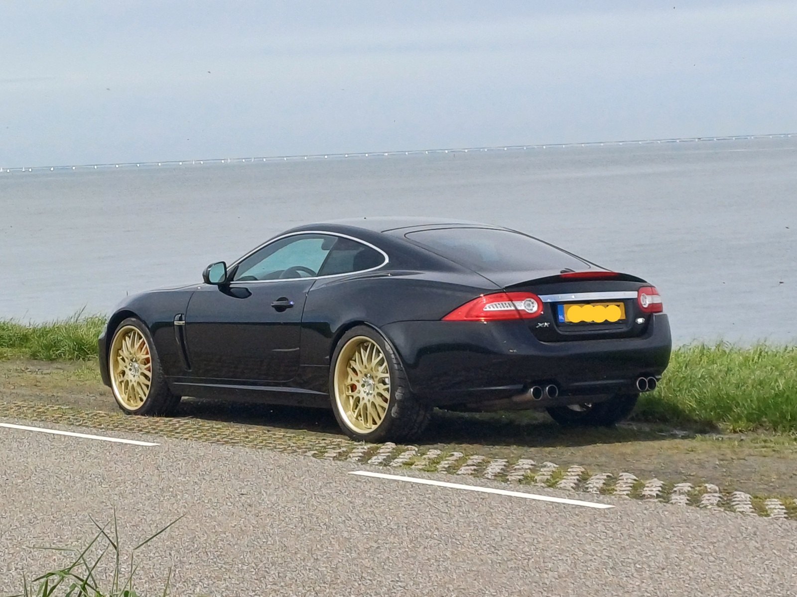

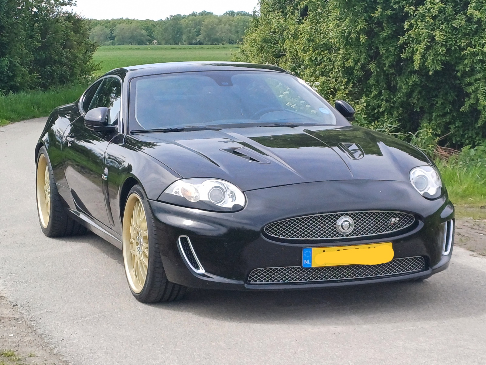

Smaken verschillen...
En omdat dit een low budget wielprojectje was slechts bedoeld om breder rubber op de auto te krijgen ben ik geneigd het geslaagd te vinden
Achter loopt wat aan bij inveren maar kan de plastic spatrandjes nog verwijderen en ik hoop dat het dan okee is..

Ik vind het wel wat hebben. Maakt de auto gelijk wat minder posh. Bekende omgeving trouwens, Kattendijkse Dijk.
- Berichten: 4846
Re: Rob stelt zich voor (Rare Track-wens met een ouwe Jag🤣)
Zeer geslaagd!

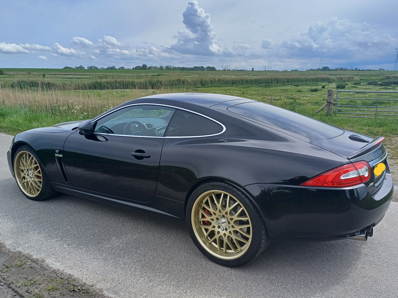

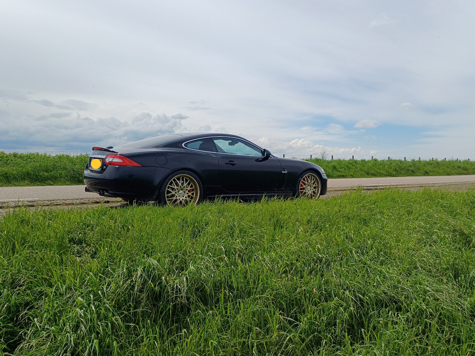

Dank!Joy schreef: 04 mei 2024, 15:25 Ik vind het wel wat hebben. Maakt de auto gelijk wat minder posh. Bekende omgeving trouwens, Kattendijkse Dijk.
Locatie klopt
Posh...
Tja, dat chroom mag ook wel weg, zeker op kofferdeksel, en voorbumper ook misschien
- JagOnTrack
- Berichten: 265
- Lid geworden op: 27 nov 2020, 21:08
- Auto: Jaguar XKR (Performance pack)
Thx!
Niet te "90s"?
Of het doel er mee bereikt is weet ik nog niet natuurlijk
Maar dat DSC en TPMS gewoon werkt met deze wielen is wel een meevaller.
- Berichten: 44970

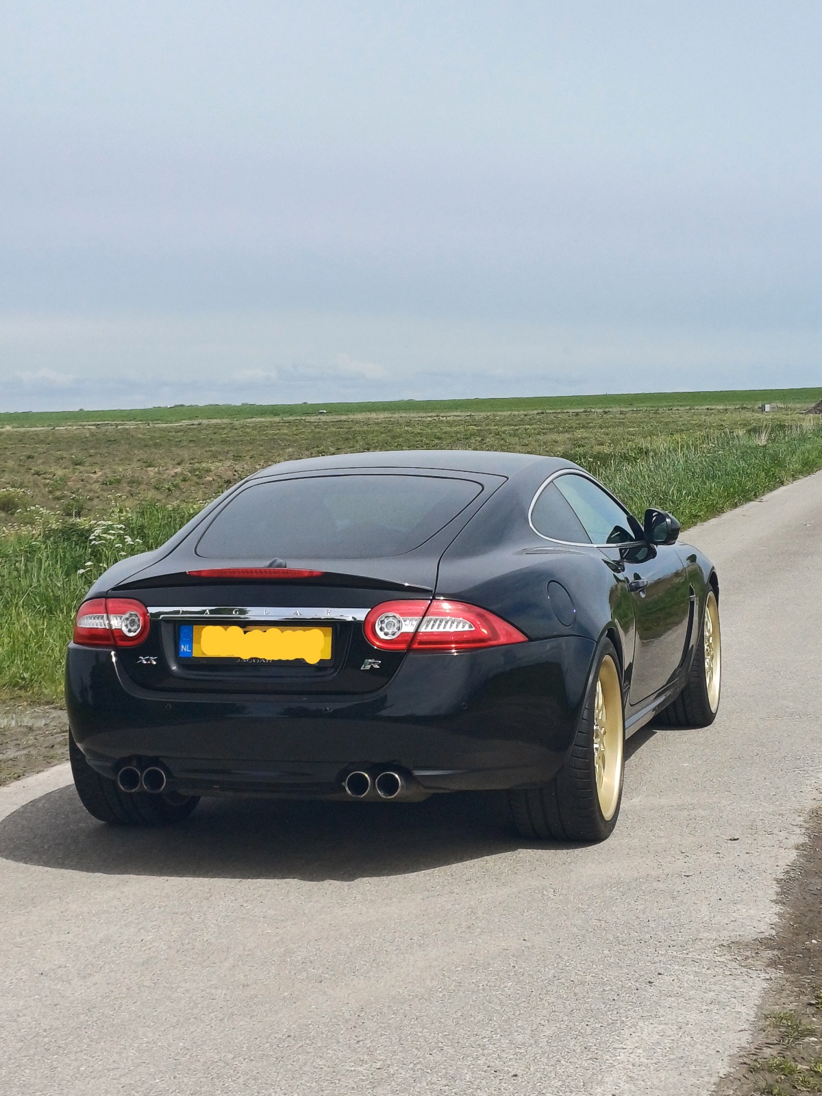

Staat zeker niet slecht, wel lekker breed iig.
wackywim
- Berichten: 53
- Lid geworden op: 03 jan 2024, 22:21
- Auto: Bmw G31 / BMW E89

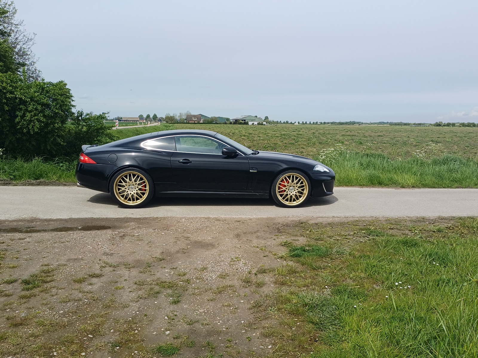

“Een beetje goud is niet fout”….
Ik kan me goed voorstellen dat puristen helemaal van slag raken hiervan maar een beetje uniek maken van je auto heeft zeker ook wel wat.
Op foto 3 vind ik de auto zelf echt mooi ogen!
Veel respect hoe je de wielen voor elkaar heb gekregen. Ik kom zelf niet verder als googlen, bestellen en bij de garage laten afleveren die het dan voor me moeten monteren.

Ik vind het een prachtige auto en de fitment achter is ook erg goed. Voor vallen de wielen nu wel smal en je bandenmaat (en eigenlijk ook velgenmaat) zijn gewoon te groot. je ziet dat het niet past in de wielkast omdat de velg/band combi te hoog is. Jammer!

Hoe het eruitziet is niet zo relevant.
Over afmetingen heb ik natuurlijk wel nagedacht en een afweging in gemaakt.
Doelgericht gekozen zelfs.
De systemen zijn hier ook op aangepast. (Adaptations gewist, calibratie uitgevoerd)
Het probleem is dat de 5.0 Jaguars met supercharger gewoon onvoldoende grip achter hebben.
De gasrespons is zo gemaakt dat je DSC nodig hebt om "normaal" sportief te rijden.
DSC uitzetten is kansloos, ook omdat het electronisch sperdifferentieel dan ook "uit" staat.
Gelukkig zit er een "Track" stand op DSC, die wat meer toe laat en niet bij ieder mm slip ingrijpt.
Beter zou ie gewoon wat meer gedoseerd zijn op de achteras.
Daarbij komt dat de auto de 1e versnelling zelf (autom) overslaat wat ook voldoende zegt denk ik. (Zoveel koppel dat ie in 2 wegrijdt)
De grotere omtrek achter is een dikke pre om de boel te temperen, zeker met ook nog breder rubber.
Op de vooras is de 2,5% groter een dik nadeel voor remtemperatuur.
Maar de grotere velg met plattere band schept wel veel meer ruimte voor goede brakeducts.
Maar ik geef toe dat ik gewoon wat aanprul verder.
Door omstandigheden bijt ik me er graag in vast, maar de kans dat ik ooit op circuit rijd is klein.
Laatst gewijzigd door JagOnTrack op 07 mei 2024, 14:05, 1 keer totaal gewijzigd.

- JagOnTrack
- Berichten: 265
F80 is toch 250kg minder..
Klopt wel dat 305 op 20inch de beste optie was met ern herprogrameren van het gaspedaal..
305 past niet op de standaard velg natuurlijk.
En het plan was om niet 4-5k lichter te worden
Zoals in de opening van het velgproject geschreven lukte het niet om geschikte velgen (steek, ET etc.) te vinden binnen het trackday budget, of zelfs! niet onder de 4-5k.
Nu is het een experimentje van 600€
, okee 100€ erbij voor het gereedschap..
En ik heb weer iets gedaan wat ik niet eerder deed, en wat onmogelijk (onverstandig ook) geacht werd.
Dat is het alleen al waard.
