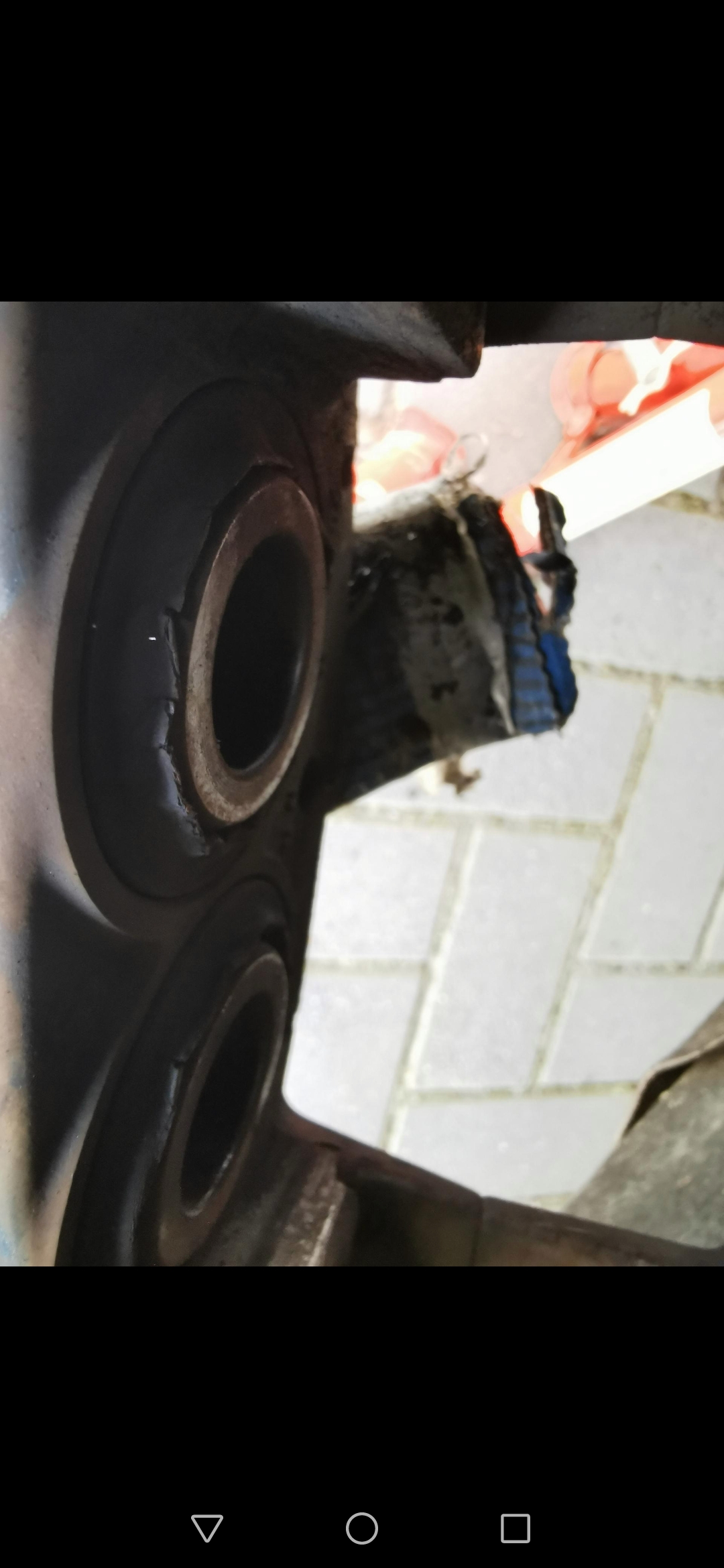

Vandaag aan de vooras nieuwe remschijven en blokken gemonteerd. Kwam gelukkig allemaal netjes los. Wel kwam ik een paar kapotte stofhoezen tegen van de remklauw zuigertjes, een cadeautje van Zolder :mrgreen:
Is zoiets makkelijk zelf te vervangen zonder de zuigers eruit te halen en opnieuw ontluchten etc? Anders besteed ik 't liever uit. Onderdeel zelf kost geen drol namelijk.
En zijn er geen stofhoezen te krijgen die beter tegen de hitte kunnen en dus wat meer trackday proof zijn? Of andere opties om dit te voorkomen? Wellicht extra remkoeling?

Volgens mij krijg je de nieuwe stofhoezen er niet fatsoenlijk in zonder eerst de zuiger eruit te halen.
Moet ook allemaal goed schoon eronder anders gaat dat vuil krassen trekken in je remzuiger

Beter even uit elkaar halen, goed schoonmaken en gelijk de remvloeistof vervangen.

Het is niet heel moeilijk om de stofhoezen te vervangen. Soms kan je de stofhoezen verwijderen zonder de remzuigers te verwijderen, maar soms moeten ze er wel uit, het hangt een beetje van de constructie af. Ik verwacht dat in dit geval ze er wel uit zullen moeten.
Het handigst is om de klauw van de auto te halen. Hou met iets het rempedaal ingedrukt om te zorgen dat niet alle remvloeistof er uit loopt als de remslang losgehaald wordt. Als de zuigers niet vastzitten zou je die er vrij makkelijk uit moeten kunnen halen en dan kan je ook de stofhoezen zo los halen. Het is alleen een beetje geklieder met remvloeistof.
Of het kwaad kan om door te rijden hangt af of de stofhoezen echt kapot zijn. De stofhoezen zijn bedoelt om vuil en vocht bij de remzuigers weg te houden. Als er wel vuil en vocht bij de zuigers kan komen kunnen ze gaan roesten en vast gaan zitten. Maar als ze niet kapot zijn kan je ze ook gewoon laten zitten. Het ziet er niet netjes uit maar functioneert misschien nog prima.

Ik weet dat je van Stoptech stofhoesjes/seals kan krijgen die hittebestendig(er) zijn, die heb ik ook gekocht voor mijn brembo BBK (Porsche klauwen) op de Z3. Of je die ook kunt krijgen voor de M135i weet ik niet maar ik gok van wel.

Er zijn schijnbaar ook stofhoezen te krijgen die meer hittebestendig zijn dan de originele. Die hebben ook een andere kleur, blauw of grijs geloof ik en mogen niet in aanraking komen met remvloeistof.
Weet iemand toevallig een adres waar je die kan krijgen en een snelle levering binnen/naar Nederland?
Zo niet ga ik ze gewoon door de originele laten vervangen aangezien ik wel nog een trackday en driftdagje mee wil pikken dit jaar.

Ze hebben onder andere op Porsches kleine spoilers op de onderste draagarmen om wind naar de remmen te richten. Misschien een optie in plaats van gevolg bestrijding?

Wel bizar dat die remhoesjes na wat circuitwerk verrot zijn aangezien het ook m performance remmen zijn, bij mijn 330i met 351pk en originele 330i remklauwen zijn ze wel nog heel na nordschleife, zandvoort en assen..

Dit bieden ze bij PSG Geel aan: https://www.psgparts.eu/brake-cooling-scoop-kit
Wellicht ook iets om te overwegen. Stofkap achter de schijf wordt dan aangepast zodat de koele lucht op de juiste plek kan komen dan.
Nee ik ben niet van plan om naar andere remmen over te stappen. Remmen doen het goed genoeg, op dit puntje na.
Ik moet wel zeggen dat ik de laatste keer op zolder ook wel flink getrapt heb en de blokken ver op waren, dat helpt natuurlijk ook niet mee.

Stofkappen krijg je er waarschijnlijk uit met de zuigers erin. De vraag is hoe schoon het erachter is. Zulke klusjes zijn 10x fijner met een schone remklauw op het bureau bij de kachel.
