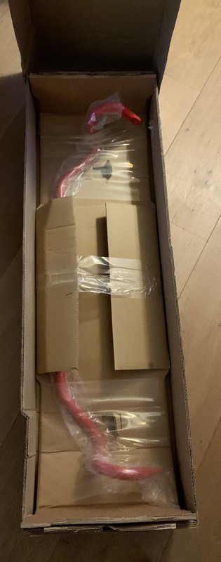

Dit weekend een tijd bezig geweest met de Carplay unit van Road Top in te bouwen.
Na lang zoeken wat er mis was kwam ik er achter dat sommigen stekkers die niet ver genoeg inklikten, eerst die van de idrive controller, waardoor het ding in eerste instantie helemaal niets deed. Na dat gevonden te hebben werkte het allemaal vrij goed, alleen de originele microfoon deed het nog niet. En ook daar bleek de stekker niet ver genoeg ingeklikt te zitten. Maar daarna werkte alles netjes zoals het hoort. Wel was het een aardige opgave alle stekkers en kabels achter de originele CIC unit kwijt te kunnen, maar uiteindelijk paste het net. En de Carplay unit past heel mooi in de sleuf boven de CIC unit.
Verder vandaag ook nog even gekeken hoe het nou precies zit met de voorste stabilisatorstang. Voor zover ik kon zien is er niet veel ruimte, de stekkers van de motor voor de stuurbekrachtiging zitten precies richting de stabilisatorstang. Foto's maken ging niet zo fantastisch, maar toch een poging gedaan...
Mijn conclusie is dat een rechte stabilisatorstang helaas niet zal gaan passen.
Dan blijven er voor de voorkant volgens mij alleen de originele stabilisator of die van Eibach over. Het liefst had ik een complete set gehad zoals de H&R, maar de set van Eibach is niet wat ik zoek. Dus dan wordt het waarschijnlijk combineren van verschillende stangen, waarbij ik de volgende opties overweeg:
- Voor origineel 26.5 mm (hol) / achter 20 mm H&R
- Voor 28 mm Eibach / achter 20 mm H&R
- Voor 28 mm Eibach / achter 22.5 mm M3 (hol)
Met het overzicht van de stijfheden die ik eerder al eens gepost had kom ik dan hier op uit (voor zover de getallen kloppen natuurlijk):
- Voor origineel 26.5 mm (hol) / achter 20 mm H&R: Voor 34.5% zachter dan de 27 mm H&R, ik verwacht dat dit te veel overstuurd is.
- Voor 28 mm Eibach / achter 20 mm H&R: Voor 15.6% stijver dan de 27 mm H&R
- Voor 28 mm Eibach / achter 22.5 mm E90/92 M3 (hol): Voor 15.6% stijver dan de 27 mm H&R, achter 32% stijver dan de 20 mm H&R.
Ik denk dat de laatste optie waarschijnlijk de beste is. De M3 heeft voor namelijk een stuk zachtere stabi dan de 28 mm Eibach en zou dus meer overstuurd moeten zijn dan deze combinatie, zeker aangezien de M3 ook achter nog een stuk hardere veren heeft dan de mijne, terwijl het voor weinig scheelt.
Eigenlijk is de vraag denk ik vooral, vanaf een H&R set, zou de balans dat een beetje verder naar overstuur of juist naar onderstuur moeten liggen?

Ik was eigenlijk ook al tot de conclusie gekomen om de voorstabi van Eibach (massief 28mm) te combineren met de m3 achterstabi. Ook omdat ze beide goed los te bestellen zijn.
Weet niet of je hem al gevonden had maar voor zover ik kon zien is het onderdeelnr vd Eibach AS41-20-013-01-VA.
Denk niet dat er op eens mega veel onder of overstuur ontstaat. Heb persoonlijk zelf liever wat meer overstuur dan onderstuur:)
Ben ook nog van plan inserts voor het subframe mee te bestellen.

Die inserts ook zeker doen als het subframe naar beneden gaat! Bij een f20 weet ik dat de subframerubers in ieder geval ook veel beweging toelaten die je daar niet wil hebben. Dat helpt ook niet voor het gevoel bij het driften.

Bedankt voor het nummer! Ik had hem inderdaad ook gevonden. Op Autodoc is hij wel voor een nette prijs te bestellen. Ook zonder verzendkosten, terwijl de set met de achterste stabi dikke verzendkosten heeft, de achterste stabi is blijkbaar net te lang waardoor er een extra verzendkostentoeslag op komt.bartb schreef: 13 feb 2022, 23:02 Ik was eigenlijk ook al tot de conclusie gekomen om de voorstabi van Eibach (massief 28mm) te combineren met de m3 achterstabi. Ook omdat ze beide goed los te bestellen zijn.
Op zich is het leuk tunen met verschillende stabilisatorstangen en voor de E8x en E9x is er verschrikkelijk veel te krijgen. Alleen jammer dat in ons geval er weinig opties overblijven voor de vooras en de achteras zo lastig te wisselen is.
Voor het subframe komen er bij mij PU bussen in. De inserts heb ik overwogen, maar ik doe het liever meteen goed wat dat betreft. Ik hoop wel dat het monteren een beetje mee gaat vallen. Maar van wat ik gelezen heb moet het best goed te doen zijn.

Hmm bij mij zit er een e93 m3 stabi op icm epas. Wat dit bij montage voor consequenties heeft gehad is me niet verteld.Marc Sierra schreef: 13 feb 2022, 21:07 Mijn conclusie is dat een rechte stabilisatorstang helaas niet zal gaan passen.![]()

Wat heb jij precies voor auto? Ik kan me niet herinneren er een topic van in 'Mijn auto' gezien te hebben.TLRS schreef: 25 feb 2022, 21:59 Hmm bij mij zit er een e93 m3 stabi op icm epas. Wat dit bij montage voor consequenties heeft gehad is me niet verteld.
Mooi overzichtje van die stabi's trouwens!
Misschien dat de rechte stabi net zou passen, het is erg moeilijk in te schatten zonder het echt te proberen. Maar ik heb geen zin om weer een hele nieuwe stabi set te moeten regelen als zou blijken dat de rechte toch echt niet past.
Gisteren en vandaag trouwens nog aardige stukken op lage snelheid met de auto gereden en de aanpassing van het gaspedaal maakt het echt een heel veel fijnere auto!

Ondertussen heb ik de achterste stabilisatorstang van de M3 al eventjes liggen en kriebelt het wel om hem onder de auto te gaan schroeven. Iets van 5 weken geleden stond ik net op het punt de voorste stabi van Eibach te bestellen bij Mister Auto, ik wil namelijk wel graag beide stabi's tegelijk monteren (of de voorste in ieder geval klaar hebben liggen in het geval de M3 op de achteras te heftig is). 's Ochtends had ik hem al in m'n winkelmandje zitten, maar toen kwam er even iets tussendoor waardoor ik de bestelling niet af kon maken. Dus 's middags wilde ik het even afmaken, maar toen was de Eibach stabi van de website verdwenen waardoor mijn winkelwagentje een error gaf. Daarna nog even bij Autodoc gecheckt en ook daar was hij vanaf dat moment niet meer leverbaar.
Nu heb ik al 5 weken Mister Auto en Autodoc in de gaten zitten houden of hij er weer op staat, maar nog steeds niet leverbaar. Ik vond het ondertussen wel erg lang duren, dus maar eens naar de Eibach importeur gebeld om of die meer wisten. Die vertelden me dat hij gepland staat voor juni, maar dat kan ook nog wel later worden.
Wat een timing weer dat hij juist niet meer leverbaar is op de dag dat ik hem wilde bestellen.
Dus nu wachten tot juni, de achterste M3 stang er nu alsnog onder schroeven en hopen dat het niet te heftig is (want als hij eenmaal zit haal ik hem er niet meer onder vandaan), een tweedehands Eibach vinden of een complete KW of ST stabi set kopen (die zijn volgens mij gewoon gemaakt door Eibach) en dan de achterste stang doorverkopen, maar ja, wie wil nou alleen de 15 mm achterste stabi hebben...

Tja, misschien. Maar ik betwijfel het toch. Het zijn vrij grote dingen om op voorraad te hebben, dus ik vermoed dat bijna alle bedrijven die dingen bestellen bij Eibach zodra je bij hen bestelt. En ik heb niet zo'n zin om een aantal keer te moeten bestellen, betalen en dan weer m'n geld terug moeten vragen omdat hij toch niet leverbaar blijkt te zijn.

Er was 1 zo'n stang beschikbaar bij Autodoc. Die heeft een niet nader te noemen DF-er voor je neus weggekaapt.
