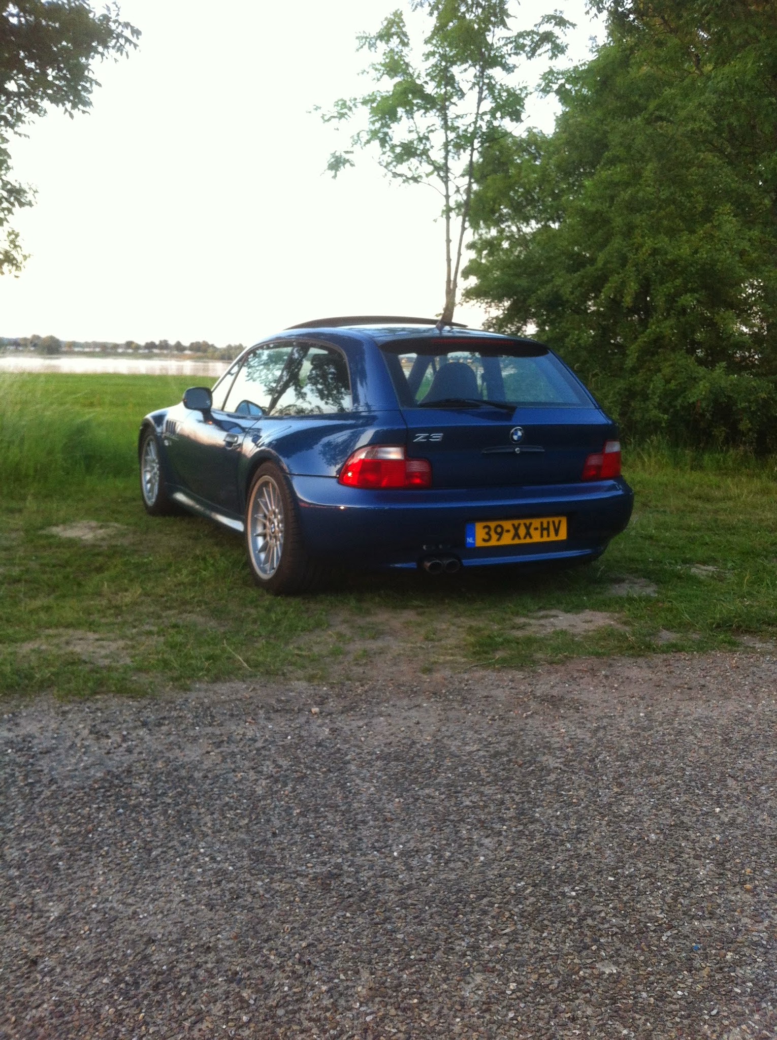

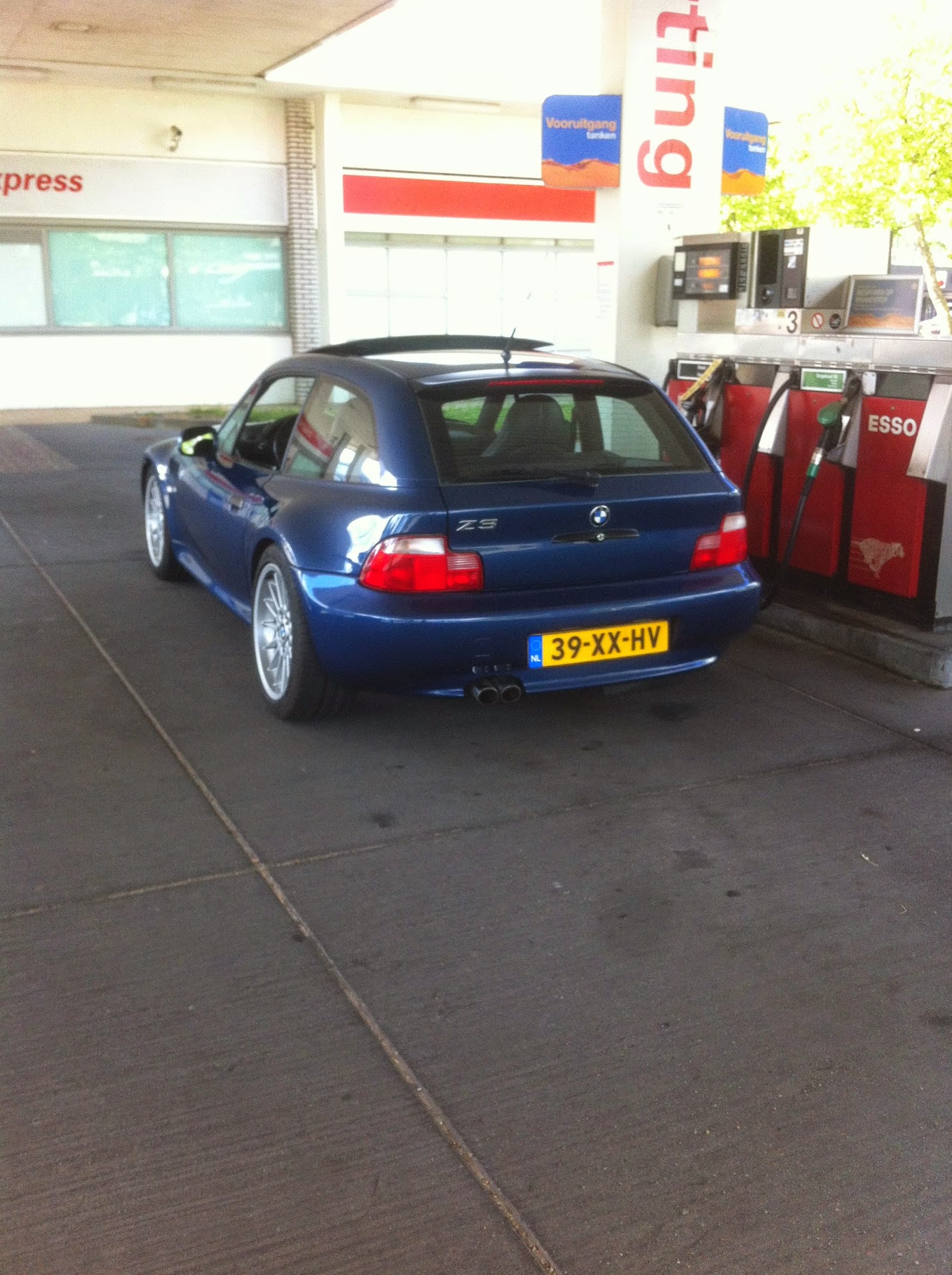

Voor de geïnteresseerden heb ik nog wat plaatjes gemaakt (ben geen super fotograaf:P).
De auto heb ik helemaal schoongemaakt en vervolgens in de blauwe was gezet, zelf vind ik het resultaat super. De doffe gloed is er vanaf en hij glimt weer als een nieuwe.
Groetjes Floris
Groetjes Floris

Mooie kar man
Jussi
- Berichten: 3241
Re: Floris op zoek naar een Z3 Coupé
Ziet er goed uit!
Nu nog even dat leder aanpakken voor het warme weer komt.
ziet er zo te zien op de pictures goed uit

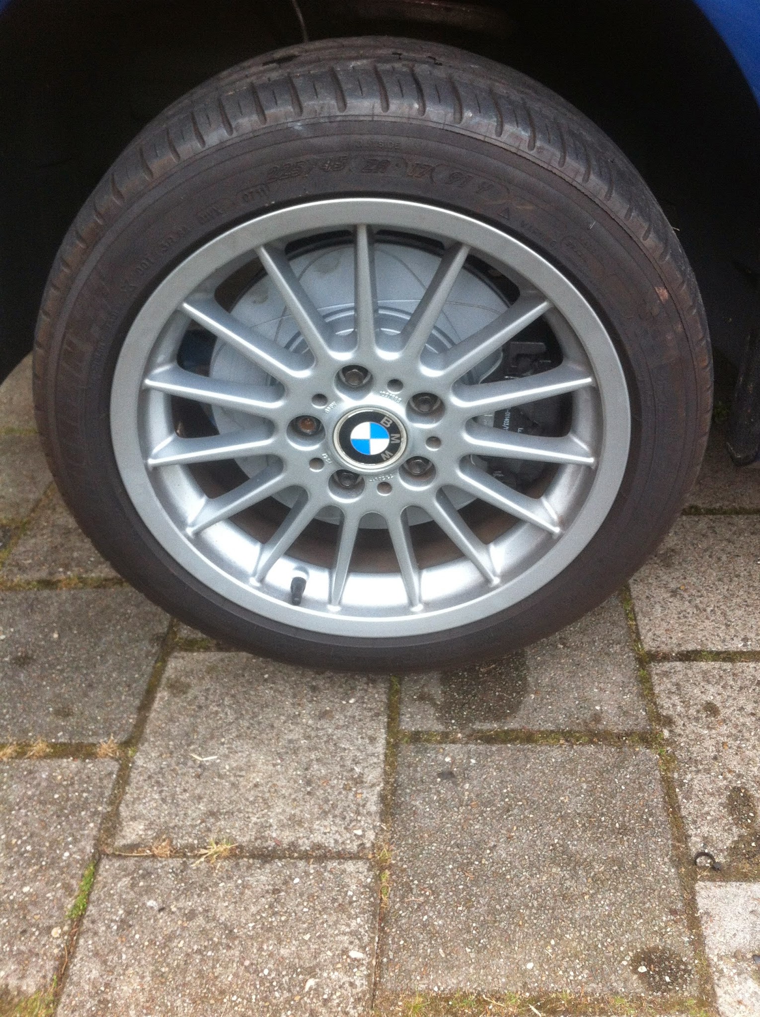

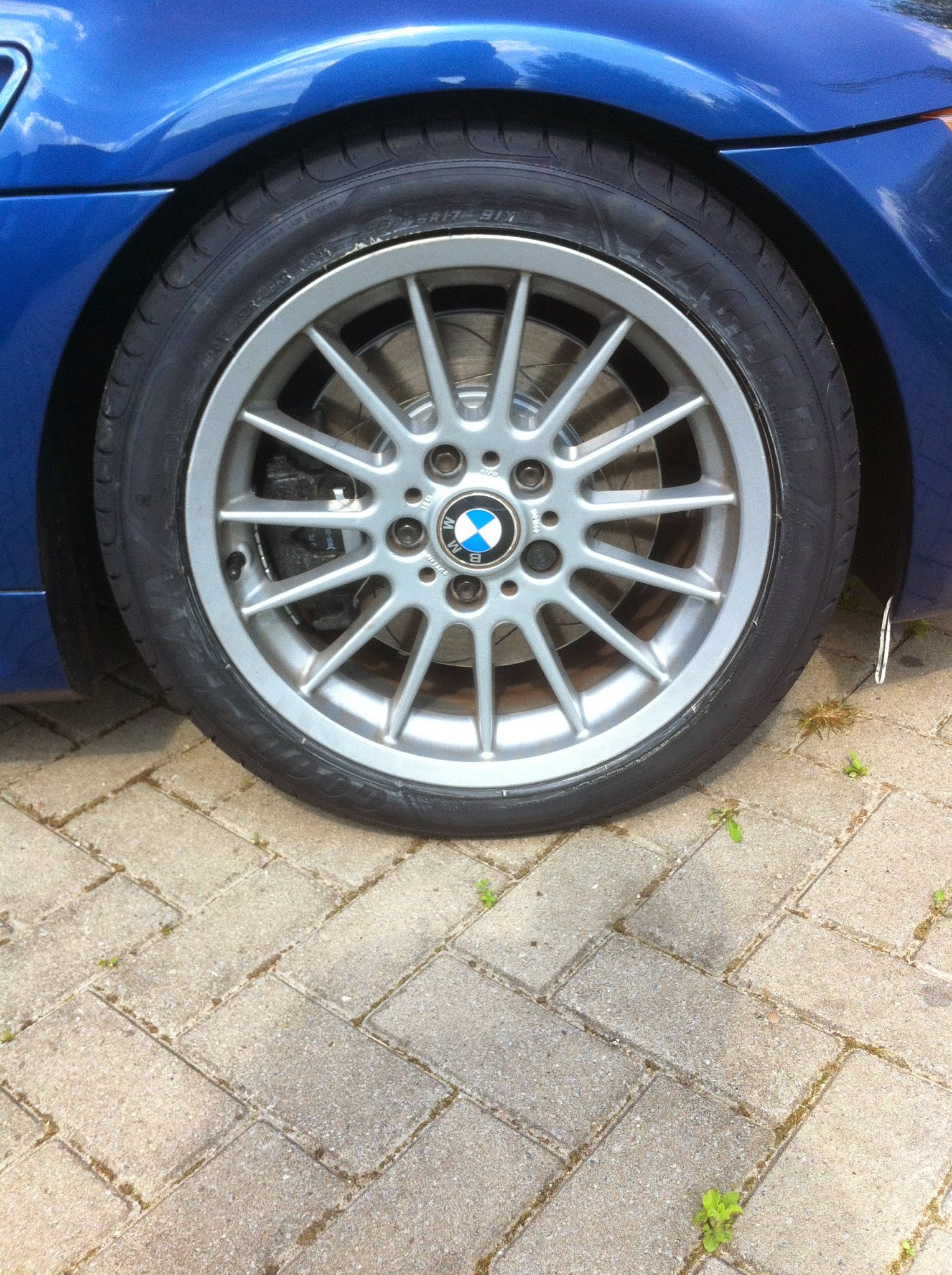

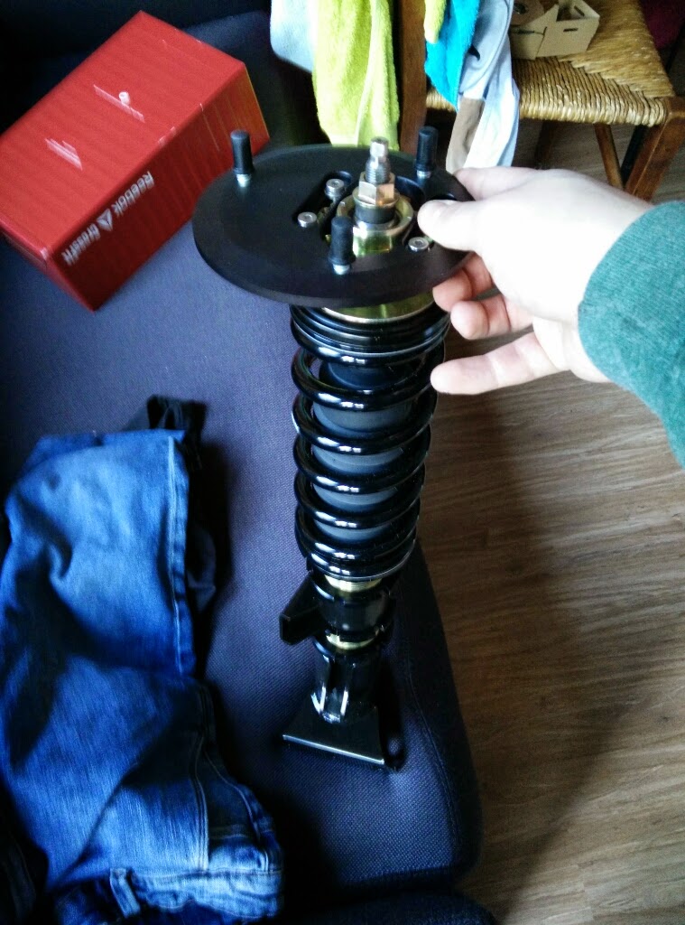

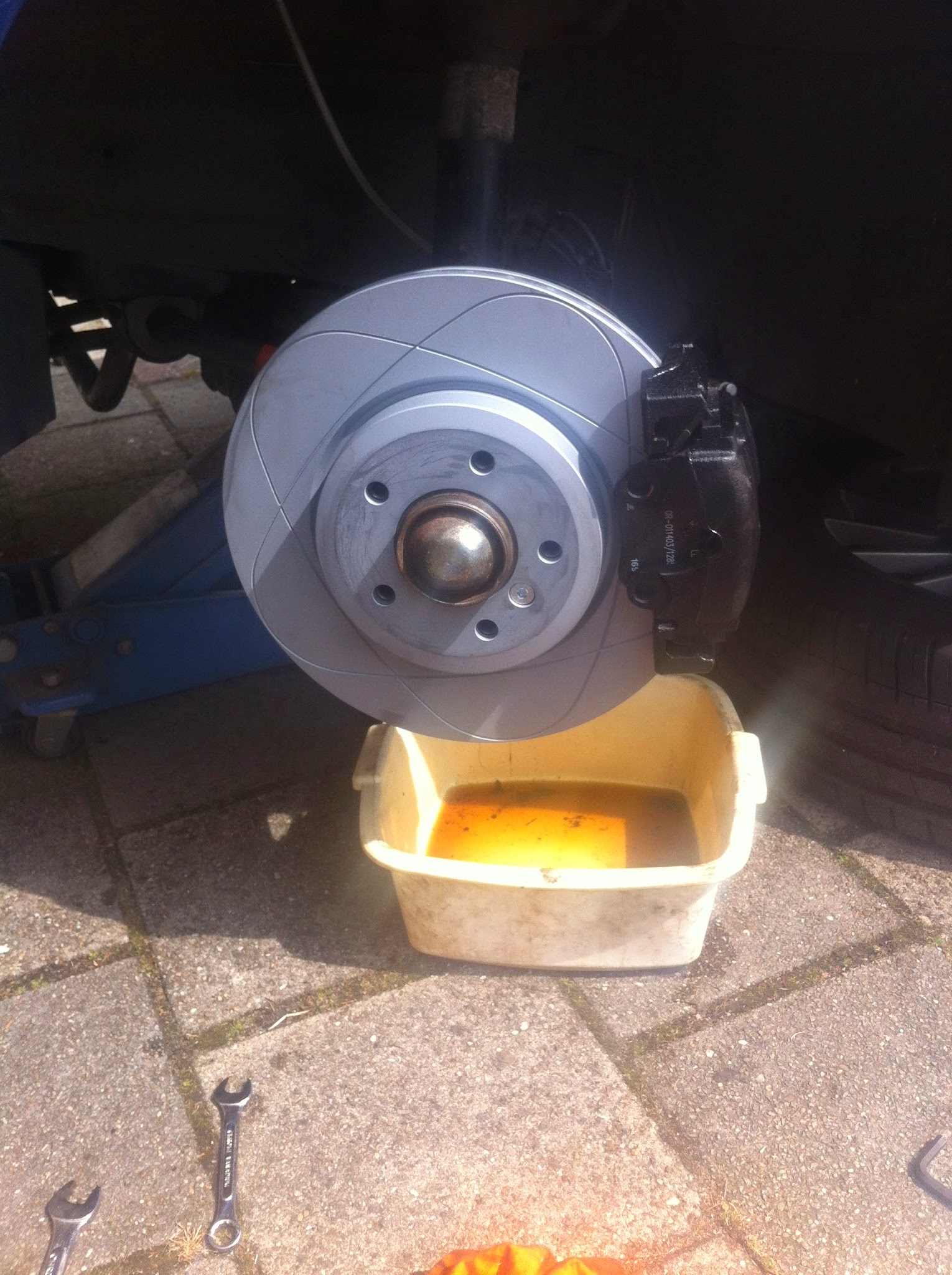

Even een kleine update. Enige tijd geleden de remmerij rondom alvast aangepakt als voorbereiding voor de harttransplantatie. Eerst goede remmen en een goed onderstel alvorens meer power;). Ik heb hiervoor de remklauwen en houders van een e46 330i gekozen icm 330i schijven en blokken van. daarnaast rondom omvlochten remleidingen en uiteraard verse vloeistof.
Daarnaast heb ik een nieuwe HSD schroefset gekocht uit Engeland met camberplates en (relatief eenvoudig) instelbare demping. Dit is niet iets wat ik per se wilde maar het zat op al hun schroefset, dus waarom ook niet. Daarnaast heb ik alle stabi armpjes even meegepakt wat een kleine moeite is als je toch bezig bent.
De QP staat op de foto's nog wat aan de lage kant maar dit is inmiddels +- 2cm hoger.
als er vragen zijn mbt remmerij of de schroefset hoor ik het wel!

Re: Z3 Coupé S54 swap + 6bak
Hoe bevalt het onderstel?
Onlinee30touring1990
- Berichten: 2911
De remschijven zijn van ATE en dan de Powerdisc variant met die groeven hoewel ik liever vlakke schijven heb. De blokken zijn ATE Ceramic die zouden matchen aan die schijven. Het voordeel is dat ze heel weinig remstof produceren maar ik vind het op een of andere manier toch niet heel fijn remmen en ik kan niet verklaren waarom. De rechterkant lijkt wat minder goed te remmen dan links terwijl ik allebei de klauwen uit elkaar heb gehad met nieuwe seals en schoongemaakt etc.
Voor wat betreft remmen heb ik ook nog een andere setup liggen die ik alleen nog heb proefgemonteerd (zie foto) echter moeten deze achter 18 inch vanwege de grootte en ik rijd momenteel met 17 inch styling 32 rond.
Voor de geinteresseerde: deze remklauwen komen van een Porsche 996 (niet turbo) in combinatie met 345mm CSL tweedelige remschijven. Adapters voor op de spindle komen van RallyRoad uit Amerika. Mooie combinatie welke ook veel wordt gebruikt op e46 m3's (wel redelijk prijzig trouwens).
@Niels. Ik heb pas 5km gereden met de schroefset (nog niet eens uitgelijnd) dus ik kan je nog weinig vertellen over hoe het voelt. Eerste indruk ten opzichte van mijn OEM dempers icm HR veren is dat dit een stuk steviger (niet per se minder comfortabel) aanvoelt. de hele auto voelt gewoon wat steviger aan. Over een tijdje kan ik je waarschijnlijk wat uitgebreider antwoord geven.
- upload_-1 (26).jpg (147.4 KiB) 2619 keer bekeken
