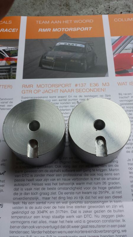

Anyway wat huisvleit van dit weekend:
Motorsteun in wording.
De druppels zijn water. na een race spuit ik de onderkant graag even af zodat het geheel netjes schoon blijft!.
De motorsteunen zijn nog niet helemaal af. daarnaast gaan we nog een triangel van de bak naar de carrosserie maken om niet alle kracht op de oren van de bak te laten terugvloeien ( tip van Bas Roos)

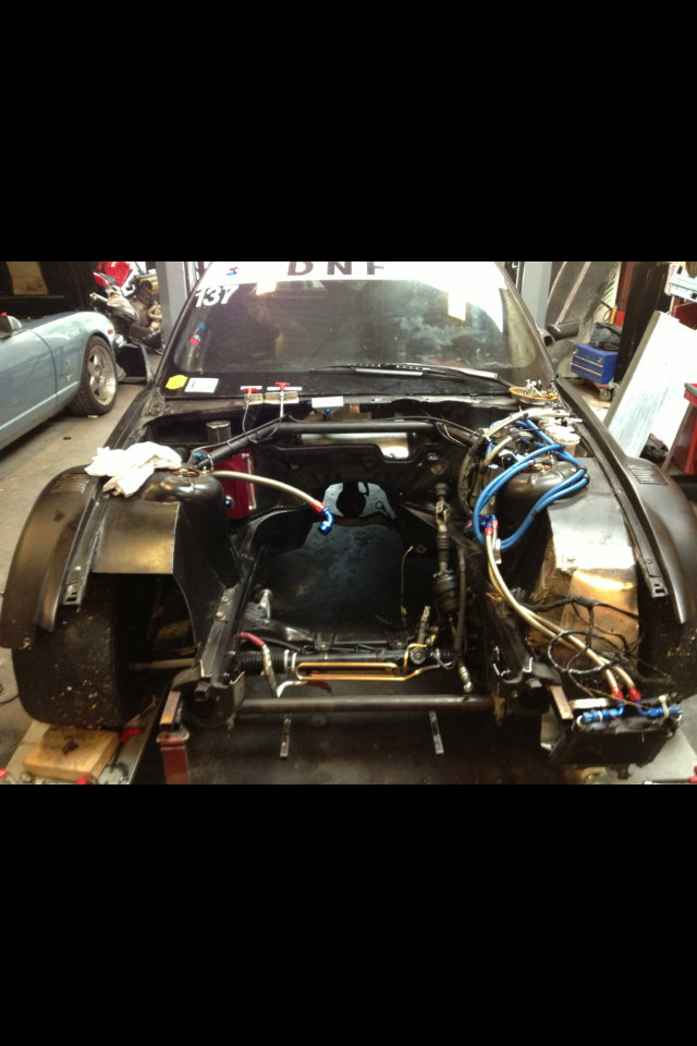

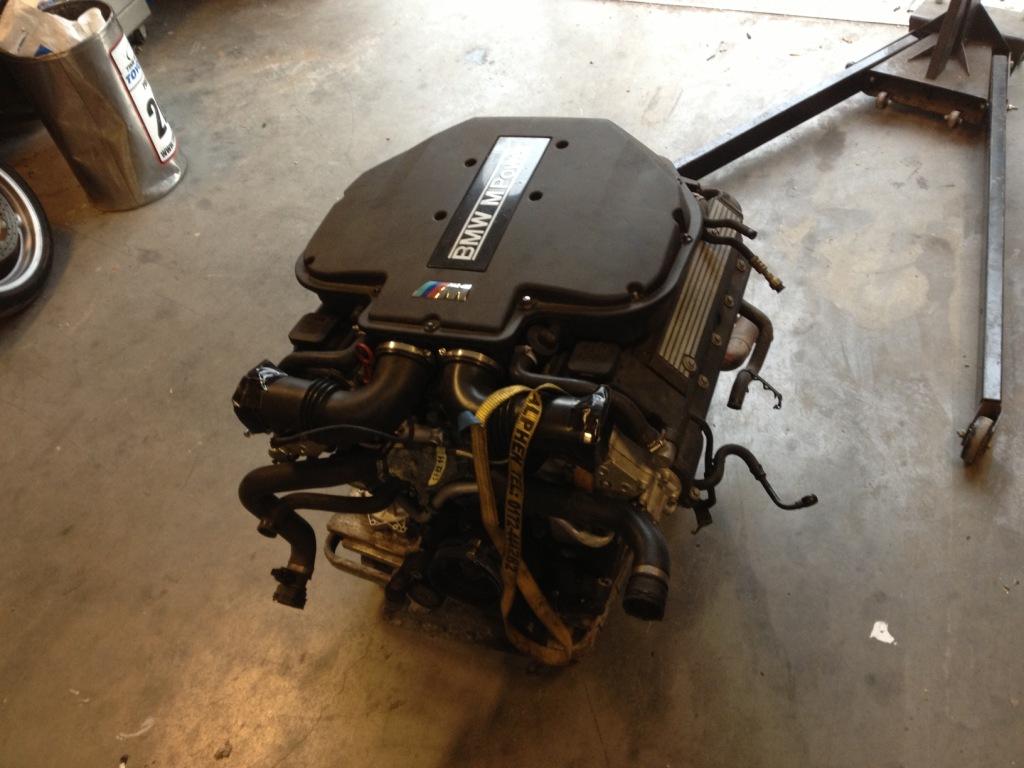

Re: e36 M3 GTR racer seizoen voorbij een nieuw avontuur!!!
Omdat ik niet zo goed kan sturen als Tristan en toch voor hem wil rijden ....
Is er dit weekend dit gebeurt met de RMR e36 GTR
Met pijn in mijn hart ....
En met pijn op mijn bankrekening (want je moet hier behoorlijk wat aanpassen voor een e36)
Een verse s62 2001 model met 115dkm uit een auto die een stomp op zijn neus heeft gehad!
de 6 bak is er ook bij. maar vergeten te fotograferen..
Het eerste probleem dat geadresseerd moet worden is de oliepan. Daarmee kom je helemaal niet uit.
Je kan naar een alpina b8 pan maar die zint mij niet echt, verder is er de optie dry sump. Dat is weer een erg prijzige optie...
Ik ben nu aan het kijken naar de z8 pan die heeft namelijk wel een rear sump. Of gaan we toch zelf maken?
Dat zijn allemaal van die vragen die we nu onderzoeken.
Verder neig ik naar KMS en een vanos delete, omdat het toch een beetje een achilleshiel is van het geheel en voor circuit gebruik niet heel veel toevoegt.
( vanos is toch met name een emissie grapje begreep ik van de geleerden)
Nou ja veel is er nog niet te melden.. eerst meer huiswerk doen!!!! Maar het is eerder gedaan, en beloofd veel goeds. Met een set fatsoenlijke headers en een KMS zit je toch al aan de erg gezonde kant van 400pk en 500nm... dat heeft de body gewoon nodig.

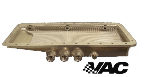

zoiets van VAC ziet er ook best goed uit
http://www.vacmotorsports.com/catalog/v ... mp-pan.htm" onclick="window.open(this.href);return false;

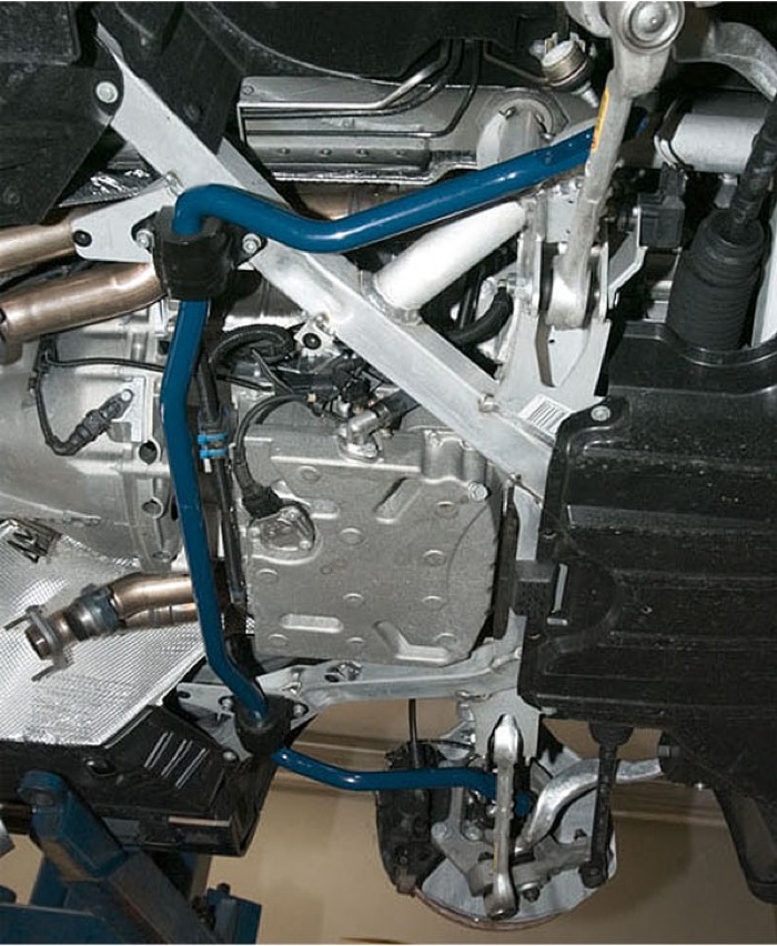

Zo te zien is het subframe niet standaard Frank..Frank280zx schreef:Foto[/attachment]
De oliepan van een z8 is een goede optie als ik het zo bekijk.. maar goed de prijzen maar naast elkaar leggen

Geweldig, met deze motor komt de auto pas echt helemaal tot zijn recht dit gaat een dik monster worden
Veel succes gewenst met het vinden van werkbare aanpassingen!

De z8 pan zou best passen, dat subframe is overigens standaard z8, maar afgezet tegen de kosten van zo een pan met pomp etc is een dry sump al niet zo gek veel duurder meer. (rond de 2000 voor een pan en pomp etc)
Dry sump is wel veel beter! Naast het punt dat de standaard oliepomp weleens de neiging heeft te ontploffen, smeert het veel beter!
En ik kan dan het blok maximaal in het schutbord schuiven.
Ik heb een lead op een compleet systeem dus even duimen!
