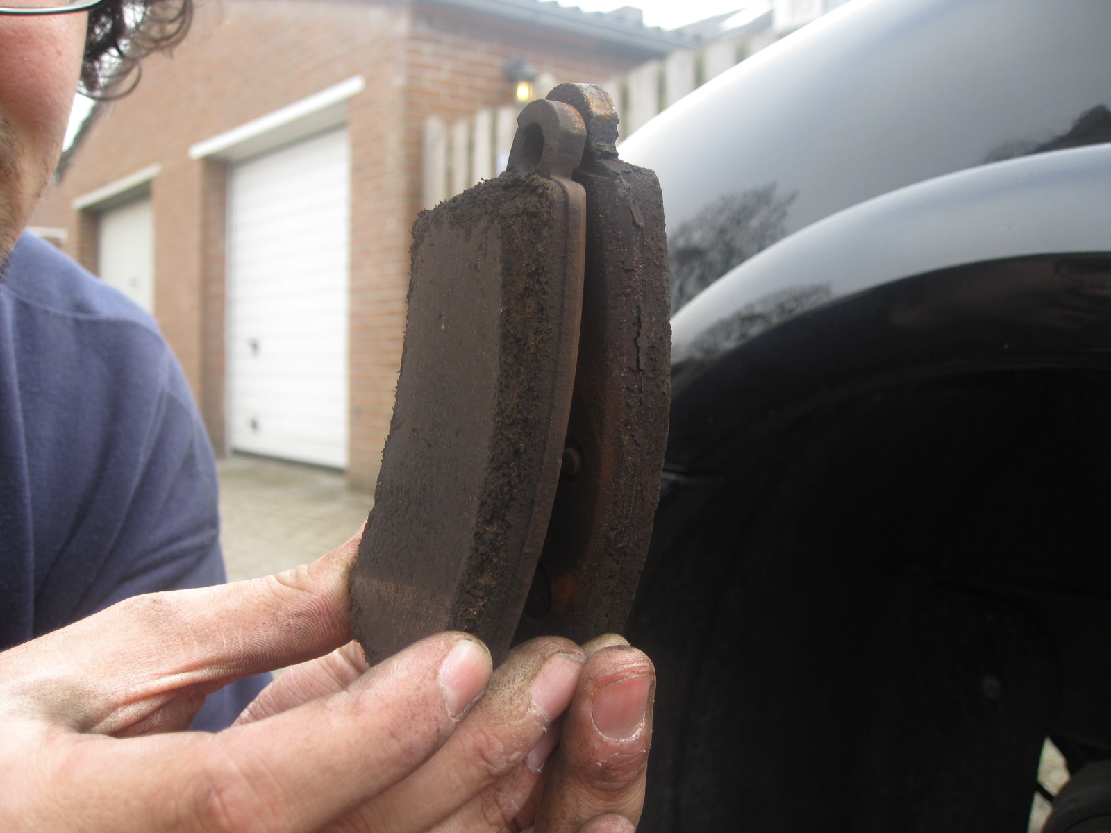

Zojuist de remblokken even gecontroleerd en de DS2500 zijn helemaal verkoold. :bag: Remsysteem is "overbemeten", komt van een 206GTI af. Waarschijnlijk was Zolder toch wat te heftig.
Zit er errnstig over te denken om RC6 te steken. Kan ik deze op de huidige remschijven zetten of zijn nieuwe aan te bevelen?

Bericht door indobesar » 11 mar 2009, 14:16
indobesar schreef:Zojuist de remblokken even gecontroleerd en de DS2500 zijn helemaal verkoold. :bag: Remsysteem is "overbemeten", komt van een 206GTI af. Waarschijnlijk was Zolder toch wat te heftig.
@Dick, kun je ze evt. leveren voor volgende week vrijdag? 206GTI (bosch 54 klauwen).
Hier foto's van de DS2500:

@indobasar, vreemd die blokjes, lijkt meer op dat de ijzer deeltjes zijn gaan roesten en dat het afbrokkelt? staat ie veel buiten ofzo...

GTRene schreef:@indobasar, vreemd die blokjes, lijkt meer op dat de ijzer deeltjes zijn gaan roesten en dat het afbrokkelt? staat ie veel buiten ofzo...
Waar anders, in de huiskamer? :hmmm: :mrgreen:

De DS2500 blokken zijn gewoon gaan roesten. Je kan ze dus nog gebruiken.
