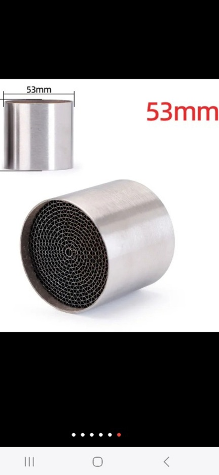

Als je laminair wilt gaan, dan moeten er flow straighteners in idd, maar ook gazen. De gazen halen de snelheidsverschillen er uit, de straightener de vectoren. Om vocht/ stenen af te vangen kun je een plenum boxje bouwen, maar die moet je dan wel ergens kwijt kunnen. Bijvoorbeeld ergens centraal, en dan 2 slangen er vanaf naar je remmen.
Edit: dat gezegd hebbende: ik denk niet dat laminair noodzakelijk is.

Als het maar wel een beetje van gelijke druk en snelheid is over de doorsnede van de inlaat bij de fan.
Ik denk dat het belangrijk is dat de fan overal dezelfde luchtstroom aangeboden krijgt.
Anders krijgt ie op 1 of 2 posities een andere belasting doordat de invalshoek van de lucht anders is als bij de andere bladen. (Zelfs mogelijk compressor stall)
En dus geen opbrengst en wel vibratie wat levensduur weer verder beperkt.
Ik dacht aan zo'n stuk aluminium honingraat voor de fan. En een stukkie gaas op het uiteinde tegen grind opnemen.

Dat doet niets met drukverschil. Een of meerdere gazen wel.
