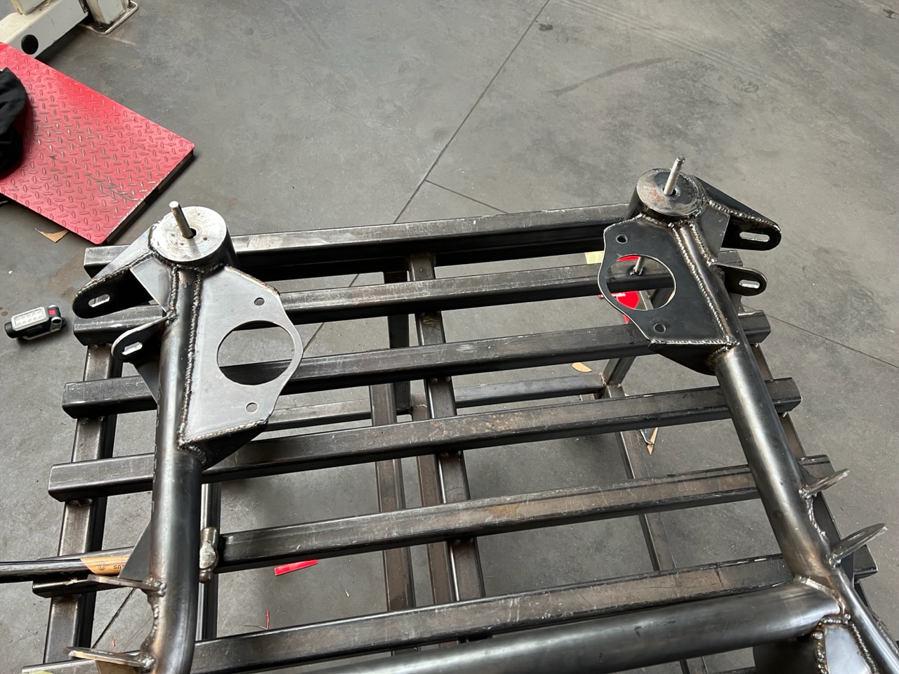

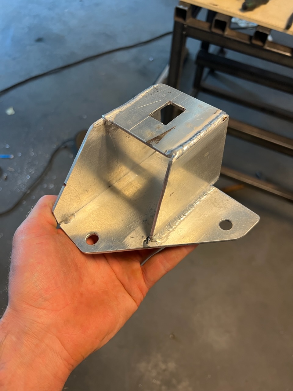

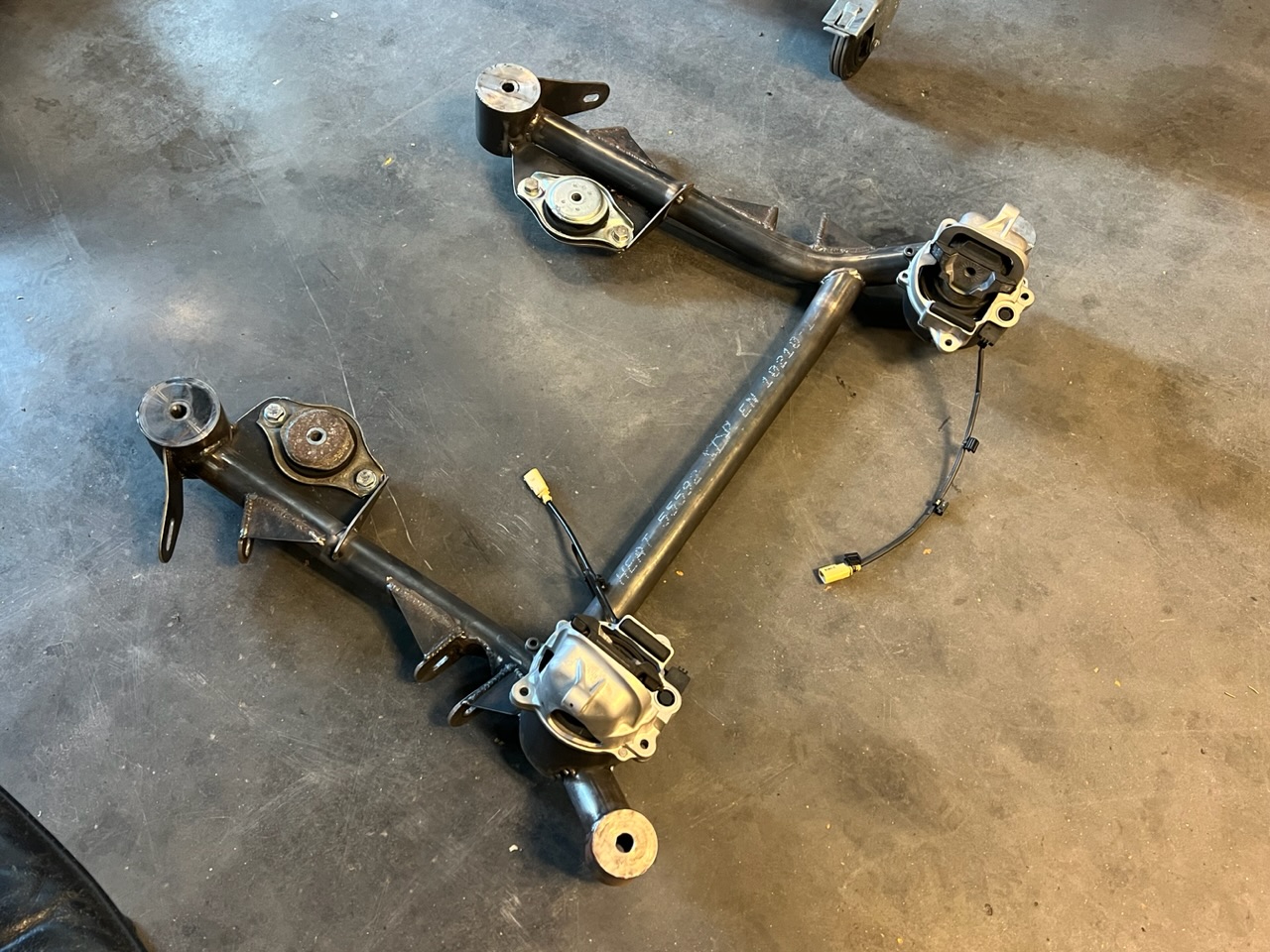

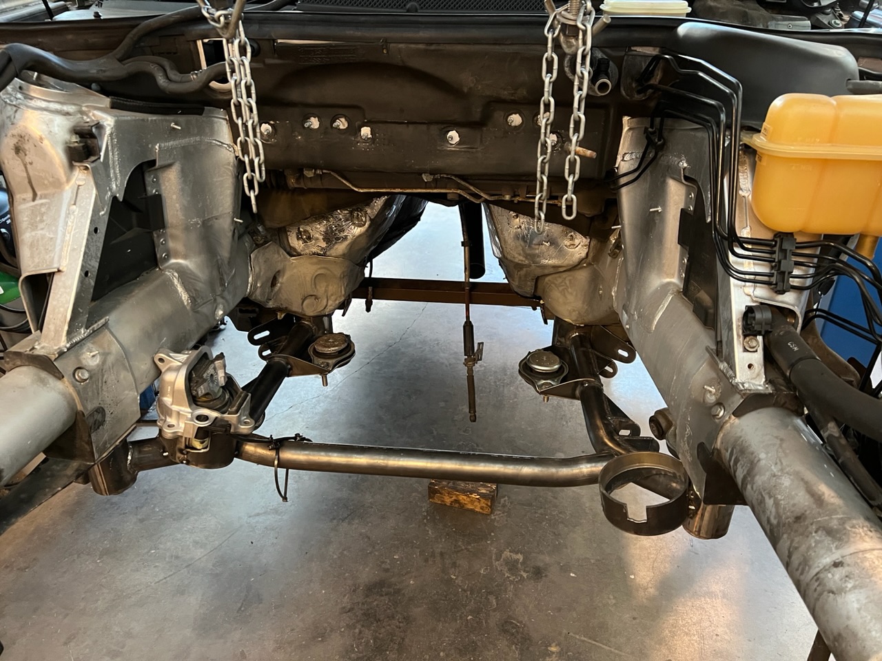

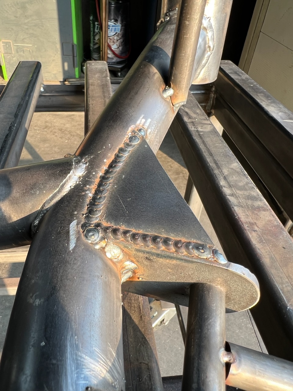

Ondertussen begonnen met het subframe. Omdat de versnellingsbak en motor positie zo anders was kon ik het originele subframe helaas niet gebruiken.
2226cc
Berichten: 376
Lid geworden op: 28 feb 2017, 18:11
Re: 99’ Audi A8 4.0TFSI swap.
Bericht door 2226cc » 26 apr 2023, 20:32

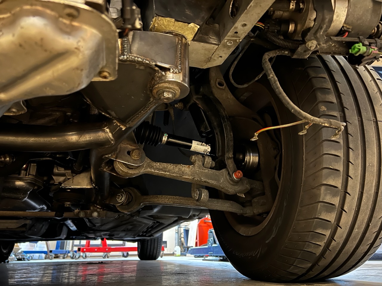

Hier subframe compleet met motor steunen

Echt een super gaaf en knap project! Hoe weet je nu dat je het subframe sterk genoeg construeert?
Doe je daar nog berekeningen voor of gewoon op gevoel en overgedimensioneerd maken
2226cc
Berichten: 376
Bericht door 2226cc » 26 apr 2023, 20:34
Martijn_bmw schreef: 26 apr 2023, 20:33 Echt een super gaaf en knap project! Hoe weet je nu dat je het subframe sterk genoeg construeert?
Heb wel research enz gedaan hoor maar vooral dat laatste ja

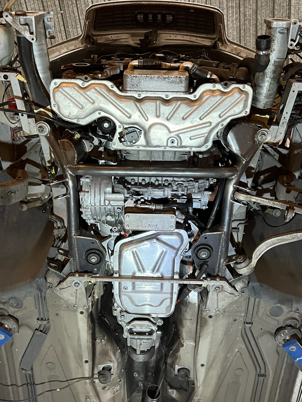

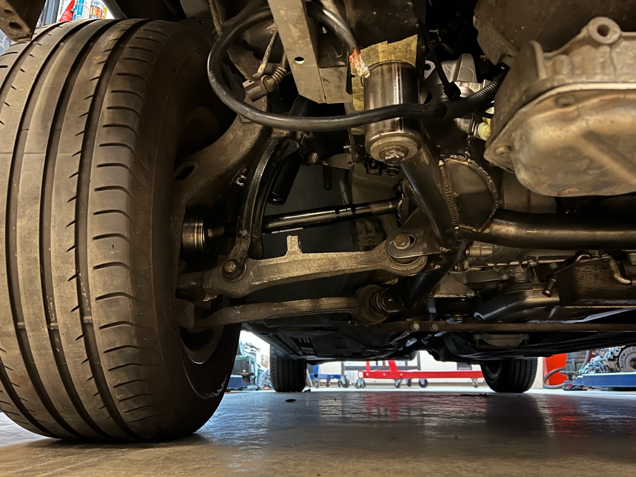

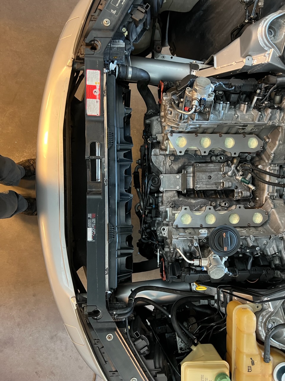

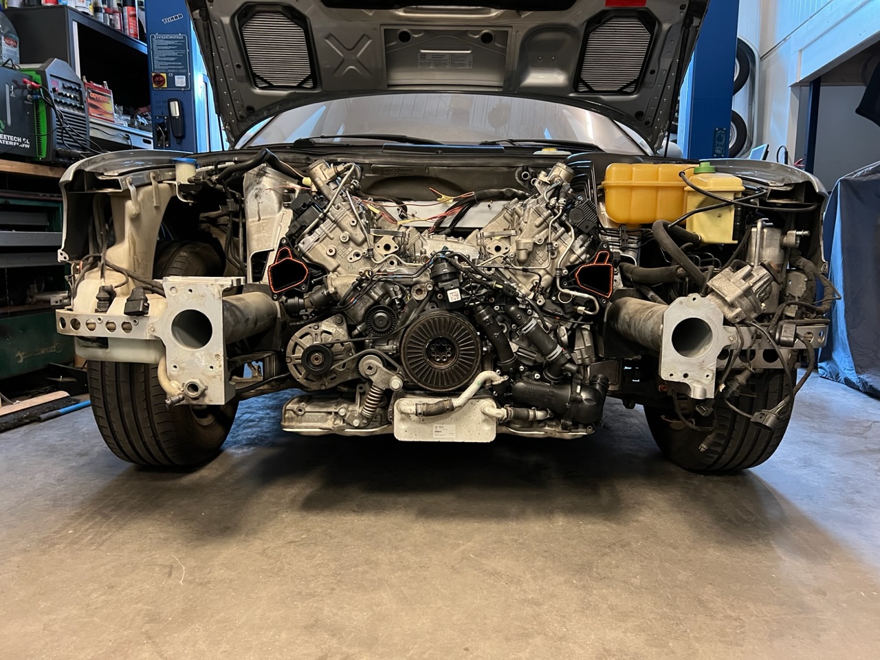

Dit is zo’n beetje hoe de auto er nu bij staat. Motor hangt netjes in de steunen en de auto op z’n veren. Voorste schokbrekers zijn van een Audi S7 i.v.m dat deze meer ruimte voor de aandrijfassen geven. Binnenste homokineet en aandrijfas RS6 C7 en buitenste homokineet van een Transporter T6. Deze past in de A8 wiel naaf en op de RS6 aandrijfas. Ook is deze massief met een centrale moer ipv een bout dus sterker.

Dat is geen half beunwerk, keurig hoor!
Die vouwt niet zomaar dubbel. :)

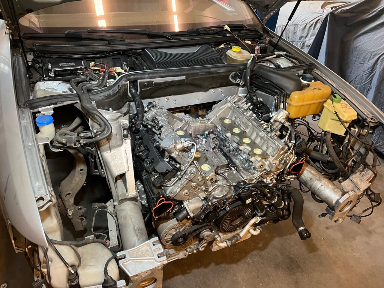

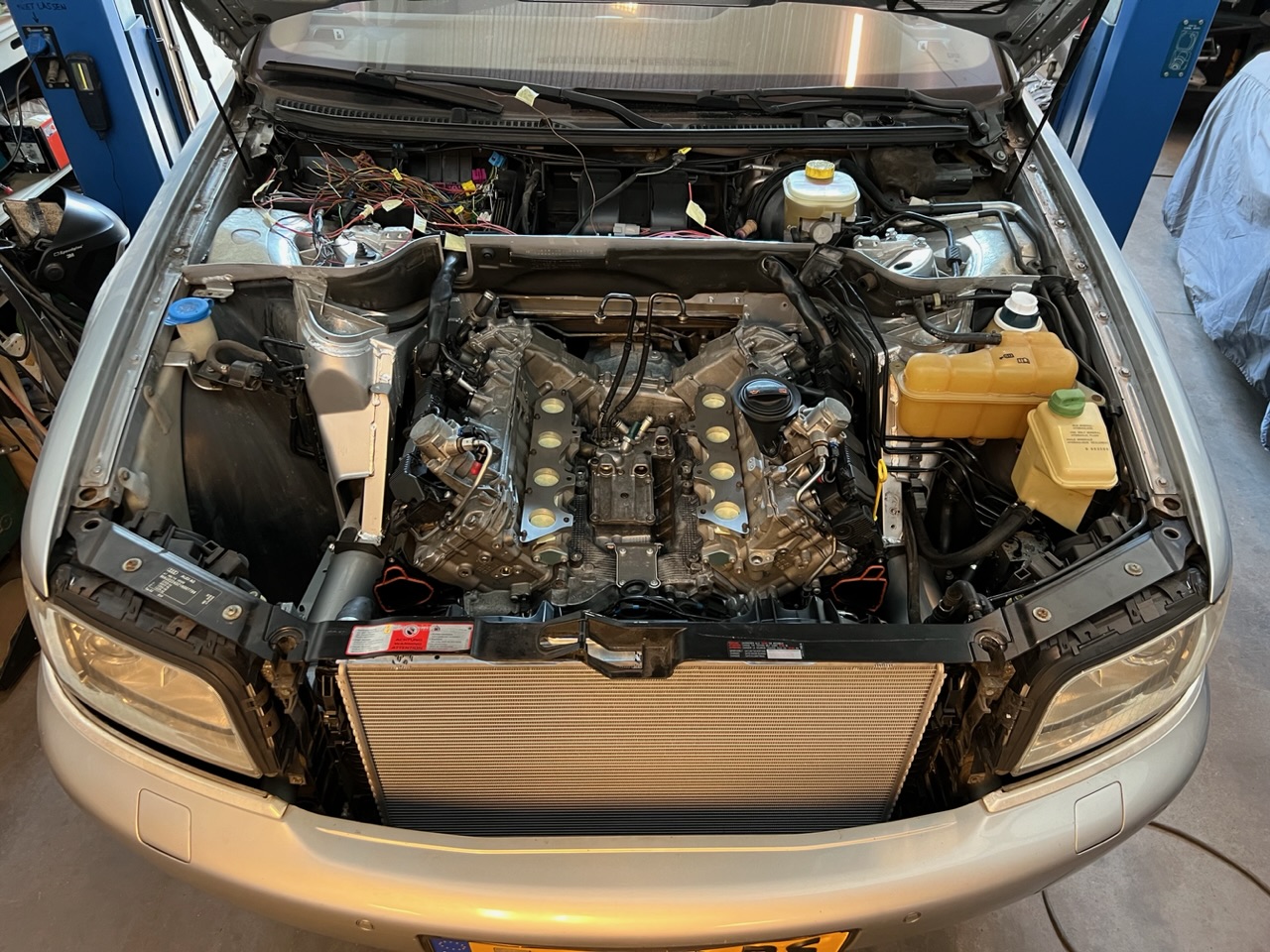

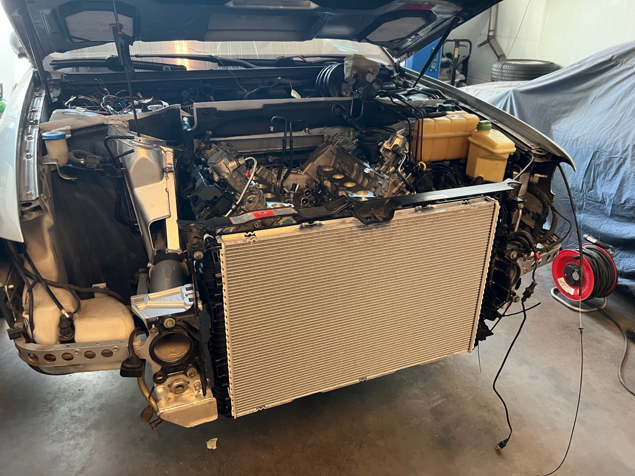

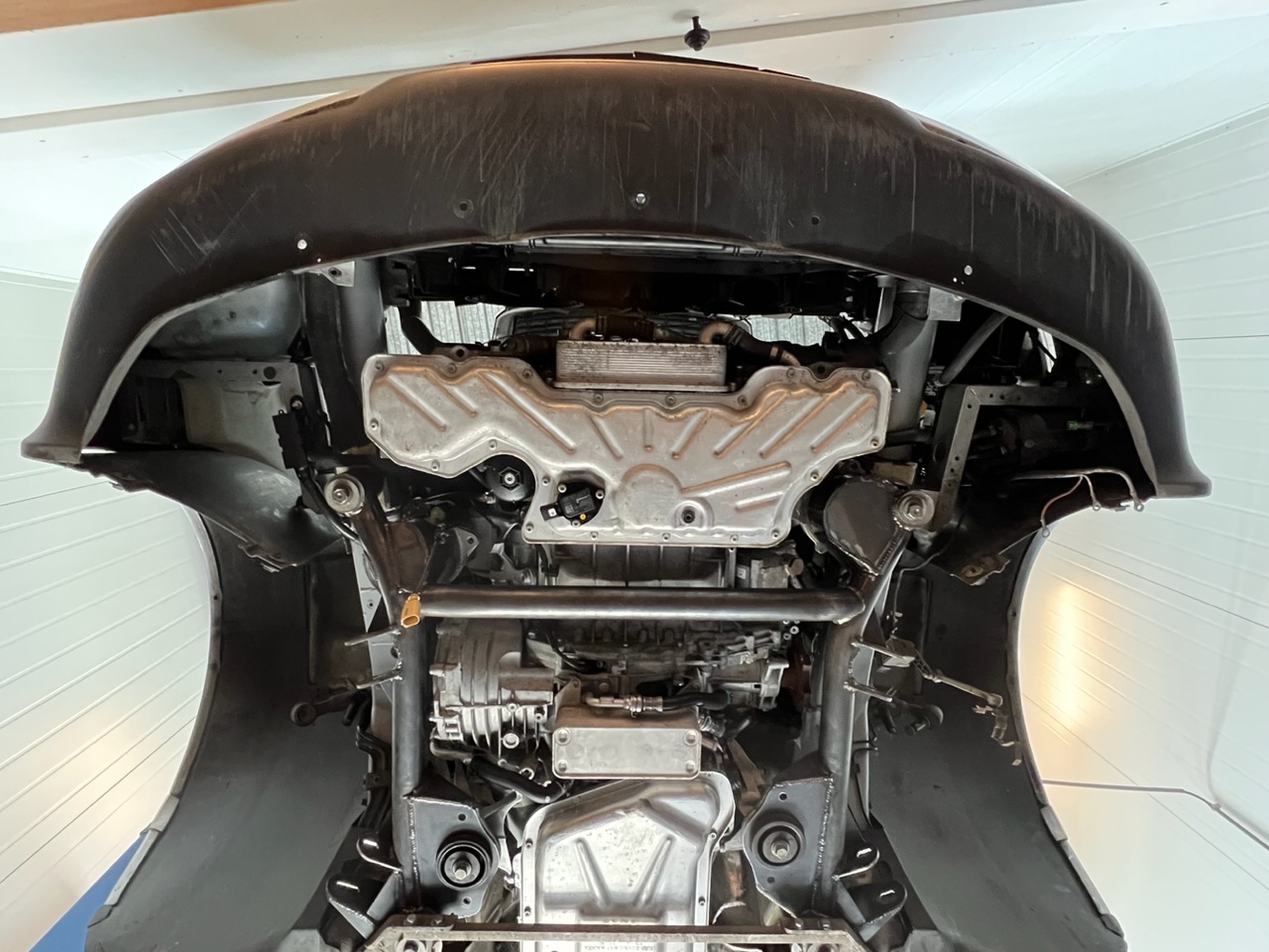

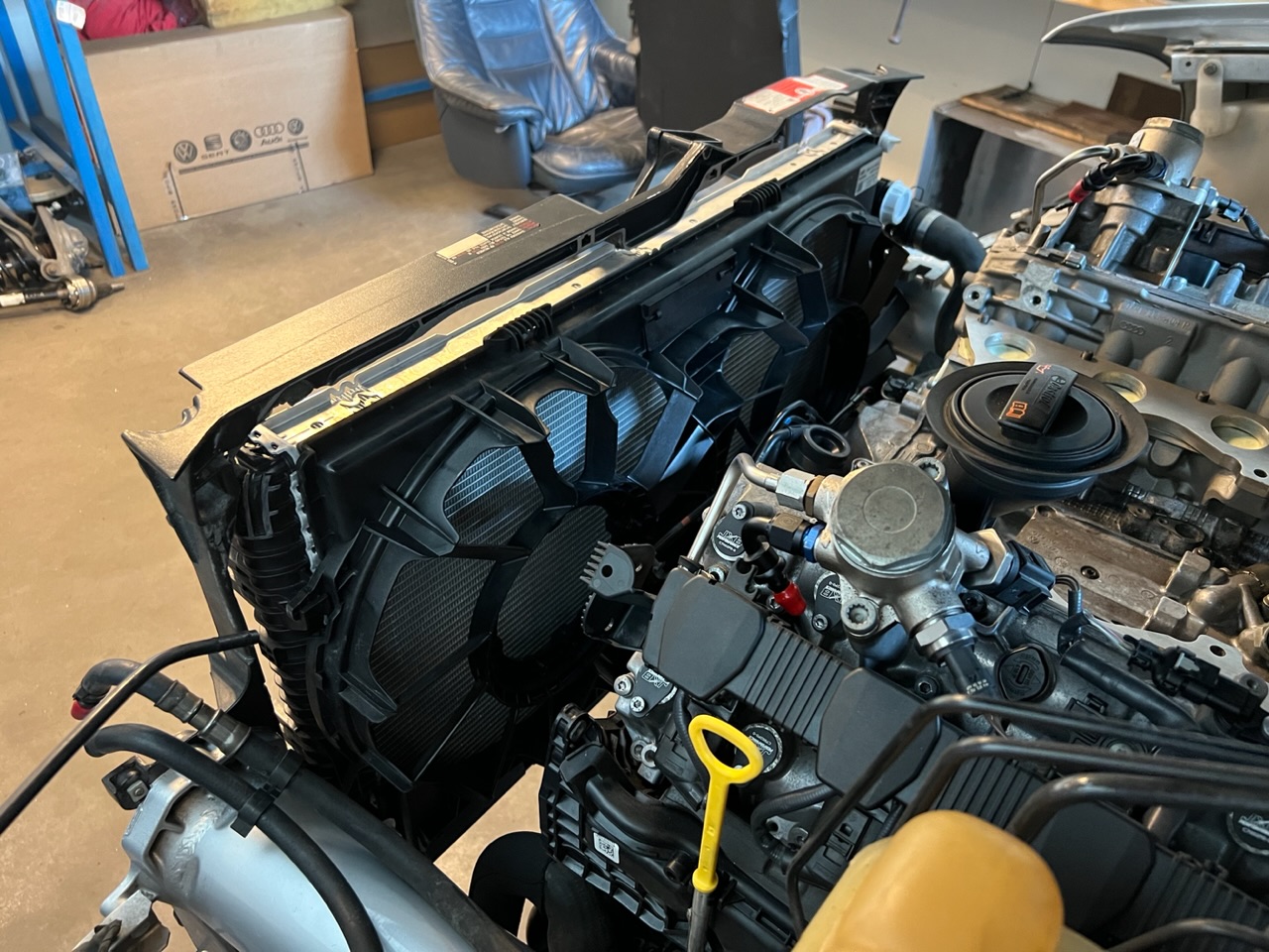

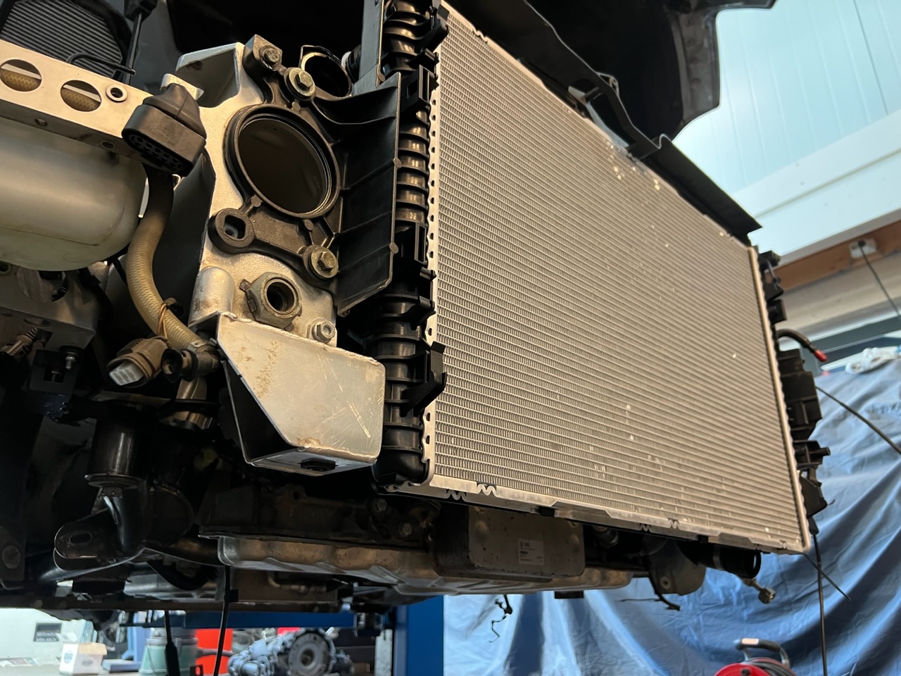

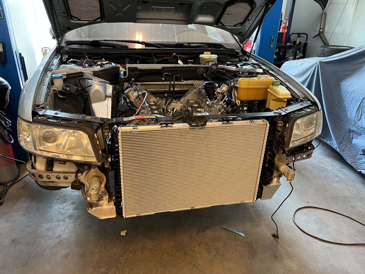

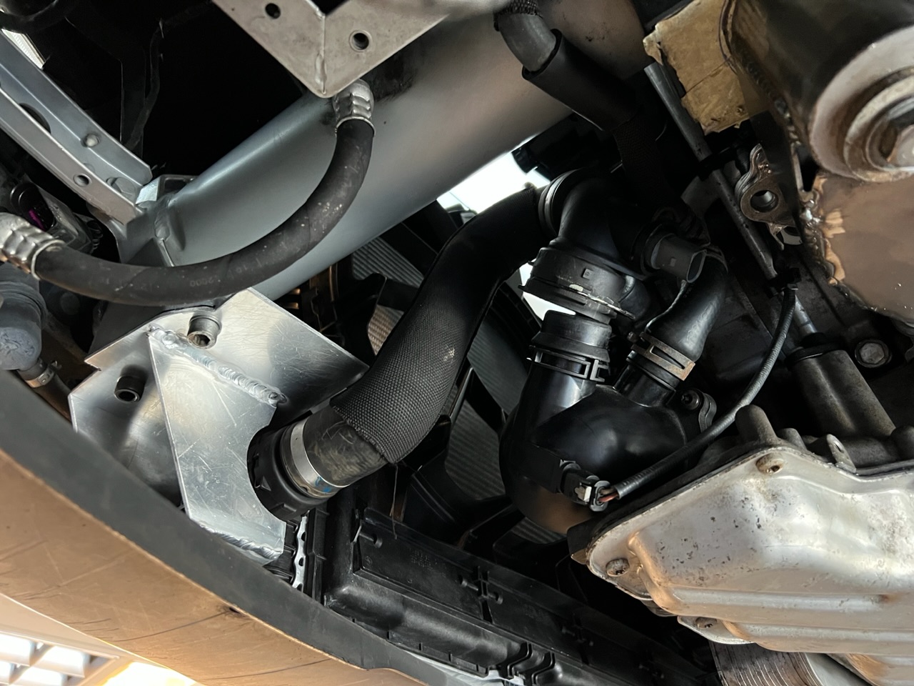

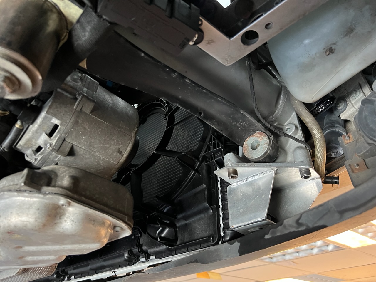

Ondertussen niet stil gezeten en druk geweest met allerlei kleine details. Groot gedeelte van het koelsysteem uitgewerkt en de hydrauliek van de stuurbekrachtiging compleet aangesloten. Ook de 12 volt aansluiting vanaf de accu naar de startmotor en dynamo aangesloten. Contactslot ook aangesloten op de startmotor en even rond gestart en oliedrum gemeten 👌
Gister en vandaag bezig geweest met de radiator. Heb toch een radiateur genomen van de 2016 S8 op deze passen de koelventiatoren die ik al had mooi. Vandaag steuntjes gemaakt.

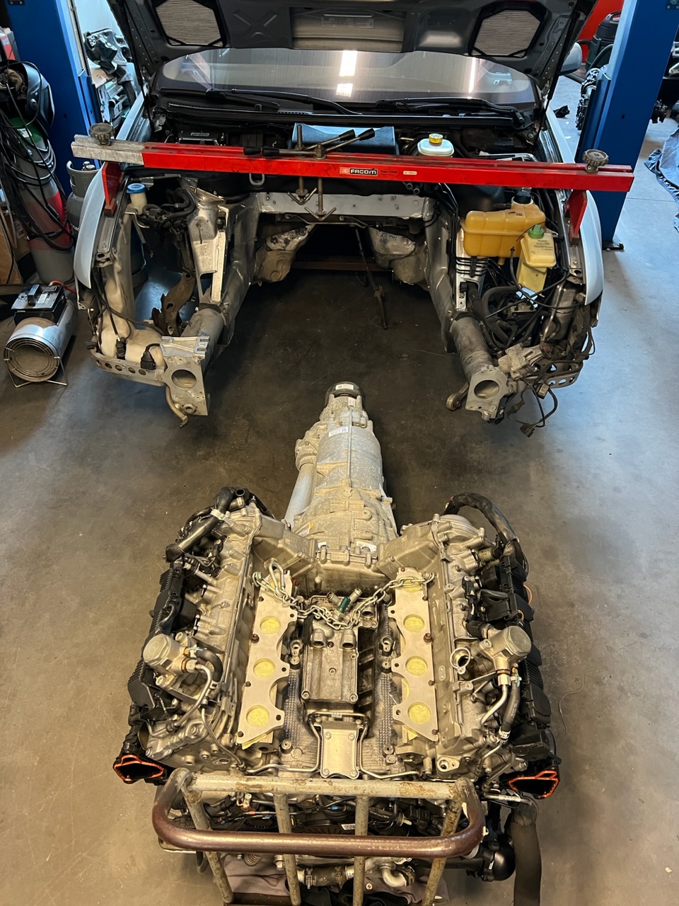

Bericht door 2226cc » 28 mei 2023, 17:53
Meer foto’s
