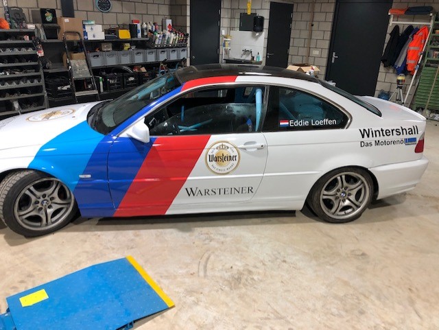

Dat is een mooie livery, ik heb dit ook een klein beetje op mijn driftertje proberen na te bootsen.
thumbnail_IMG_1155 (1).jpg (91.09 KiB) 3762 keer bekeken
Dickass racing
Berichten: 19
Lid geworden op: 05 nov 2022, 15:46
Auto: e46 325i
Locatie: Wierden
Re: E46 325I track build
Bericht door Dickass racing » 09 nov 2022, 21:51
dat ziet er goed uit, heb je de stickers laten maken of kon je ze ergens vinden?

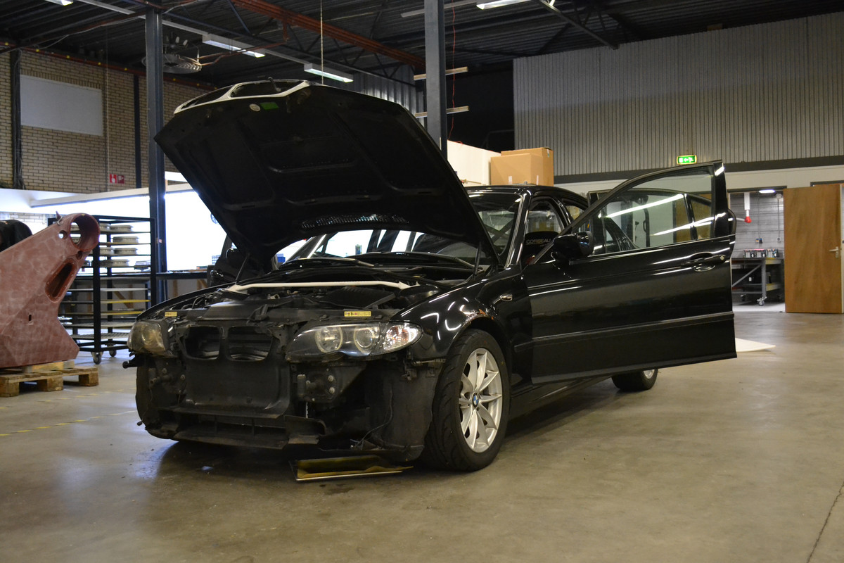

Het heeft even geduurd maar eindelijk hebben we een update. In de tussentijd wel kleine dingen aangepakt maar geen foto's gemaakt.
De E46 krijgt zoals eerder gezegd een verse laklaag en dit begint met het demonteren van de logo's bumpers enz.
De nieren zijn lelijk en verweerd maar gaan we wel opnieuw gebruiken dus dit ook even gelakt
We hebben lang gezocht naar een passende spoiler en we willen geen mega taartschep en kwamen we de E36 GTR spoiler tegen welke aangepast is op de E46 kofferklep vorm dus dit leek ons wel wat.
De spoiler heb ik al helemaal geprimerd en afgelakt aangezien dit toch niet kan als het al gemonteerd is.
Enige wat er nog op mist is een mooie BMW Motorsport sticker. :ken ik jou:
De voor & achter bumper in de primer en bijna klaar voor aflakken.
Volgende week is de wagen zelf aan de beurt dus dat wordt een mooie klus :beer:

Naast de bumpers en de spoiler moet de E46 ook nog gespoten worden dus zijn we hiermee begonnen na de kerstdagen.
Erg veel schuurwerk en strak maken van alle panelen.
zo zijn we er mee begonnen
Alles afplakken en schuren met P220 en daarna afmaken met P400
Ook bij deze bmw is roest natuurlijk aanwezig dus uitslijpen en strak maken.
Na vele uren en lamme armen kon de wagen eigenlijk de spuitcabine in, Hier hebben we hem op assteunen en kratten bier gezet.
Om ervoor te zorgen dat de laklaag egaal blijft zitten op verschillende ondergronden hebben we een wash primer aangebracht

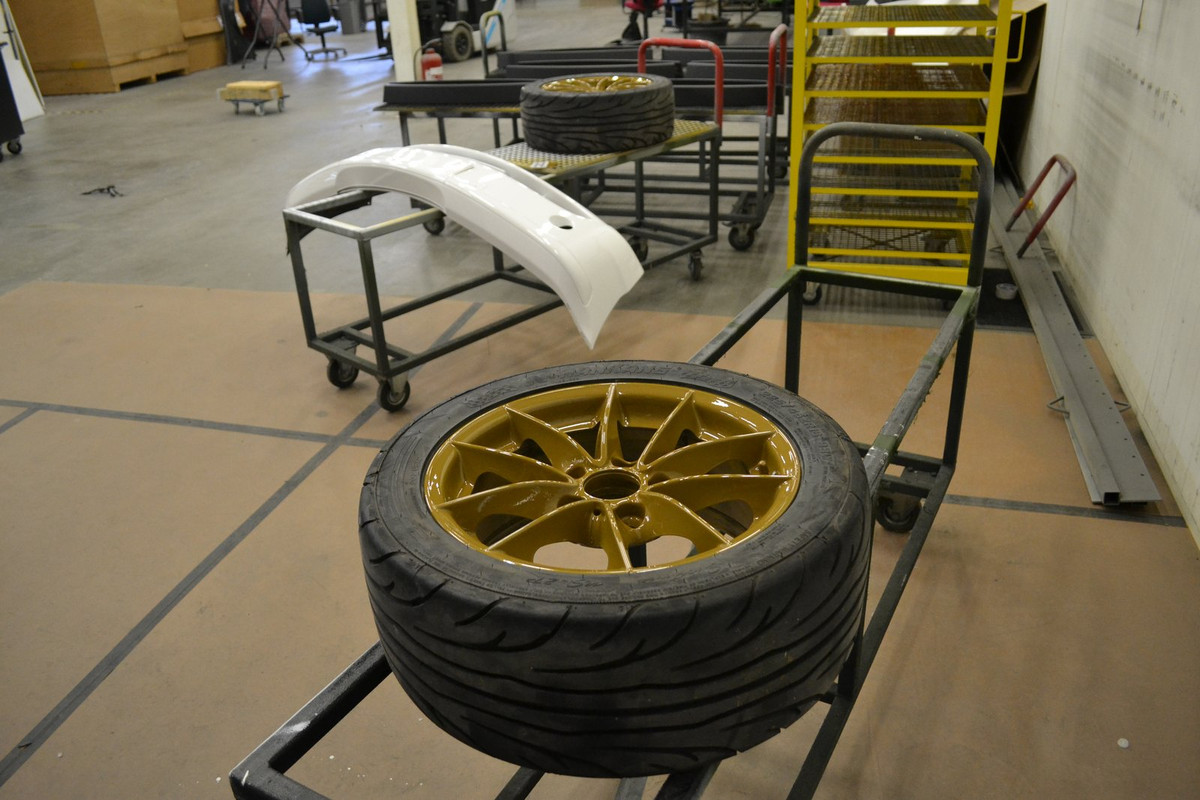

Dit moet een paar uur drogen dus hebben we de velgen in de tussentijd een opknap beurt gegeven.
Primer, basislak en daarna een paar lagen blanke lak. De kleur moet een beetje overeenkomen met het goud/bronze van de Warsteiner stickers.
Ook drukken we deze nieuwe 2x 76mm demper erop in de hoop dat het geluid lekker rauw en hard wordt.
Eindresultaat mag er zeker wezen en is erg goed gelukt.
mooi een nachtje drogen zodat we morgen kunnen beginnen aan het leuke werk om alle onderdelen terug te monteren.
Voor nu is het even mooi geweest en gaan we lekker aan de pils :beer:

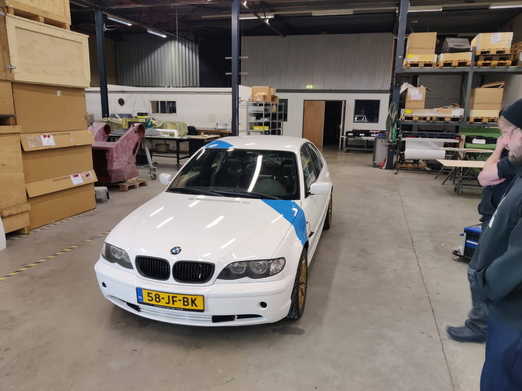

Even een kleine update,
Na veel afplak werk hebben we de eerste streep over de bmw gezet.
We kunnen niet meteen verder met de donkerblauwe/paarse streep ivm droogtijden dus dan maar beginnen met de stickers
Ook het interieur krijgt diezelfde stijl
Dit was het even voor nu, Binnenkort volgt de rest :beer:
